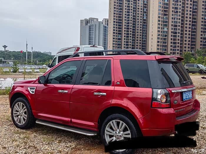

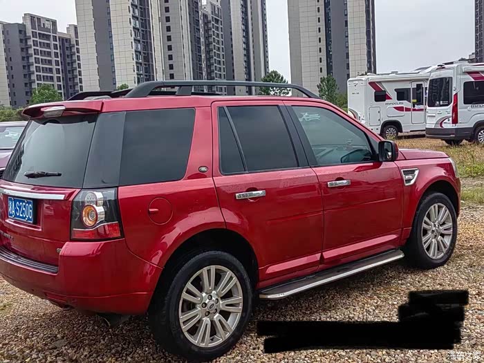

机缘巧合之下购买了一台12年2.0T神行者二,又在机缘巧合之下购买了一台10年3.2神行者二,一个前期款,一个中期款,2.0T是红色,3.2是绿色。
兄弟两合照镇贴
纪录一下这两车的日常使用、维护维修,也分享给大家,老路虎能不能买,适不适合你。
首先买这个车,我是准备维修好来作为闲余时间露营、出游、钓鱼、轻度越野使用,日常偶尔开开。工作代步车有别的。没有极限的越野和什么穿越需求。

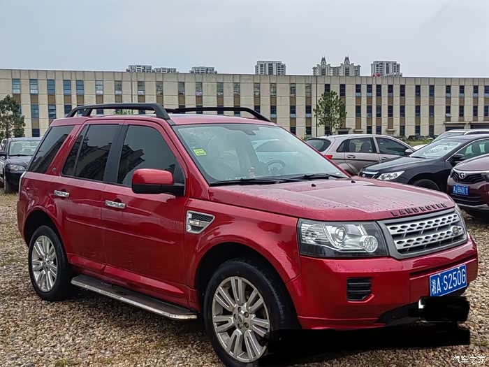

通过刷某鱼,找了好久,终于看到价格合适且是在本地的车了,颜色也是我喜欢的。
通过图片,感觉车子还是很板正的
油漆面也感觉不错,毕竟十几年的车了
去看看吧,看实车,是不是图片一样
看车试车,场地留几圈,变速箱发动机蛮不错,外观油漆,可远观,近看,好多个面面都是划痕磕碰,但是没有露底漆,局部有小坑凹。内饰嘛,按键老化恶心🤢,座椅翻毛皮,米色变成了黑色
上一张网图,这是我要改造的方向😁
买车花了三万块,交强险+商业险三千(没买车损),接下来就是去修理店检查维修了。

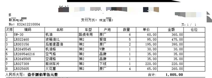

大保养开出来的单子,只是朋友哪买的配件费用,还没有算工费

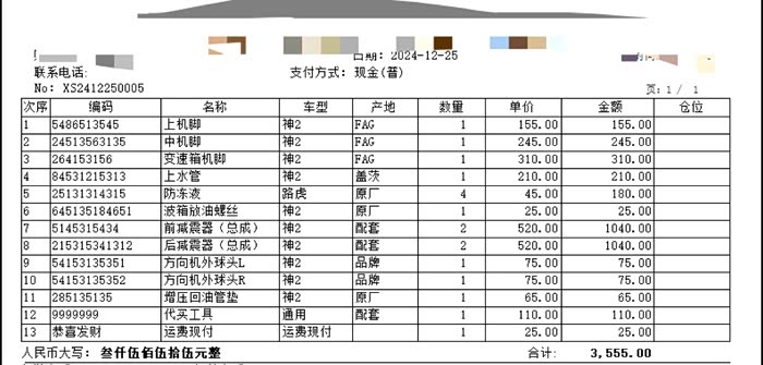

上修理厂检查,开出来的材料单,找朋友拿货
总花费计算

4,机舱内和地盘件整备材料3550。

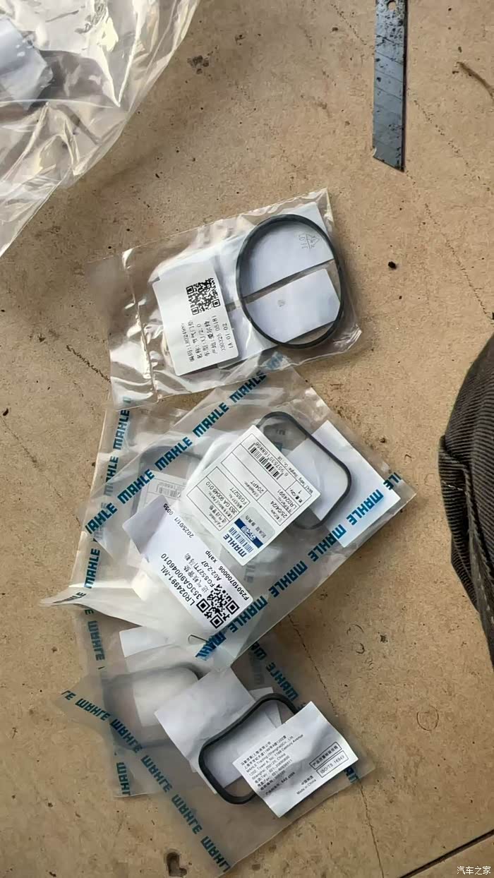

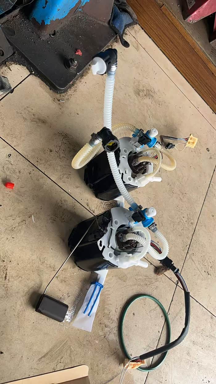

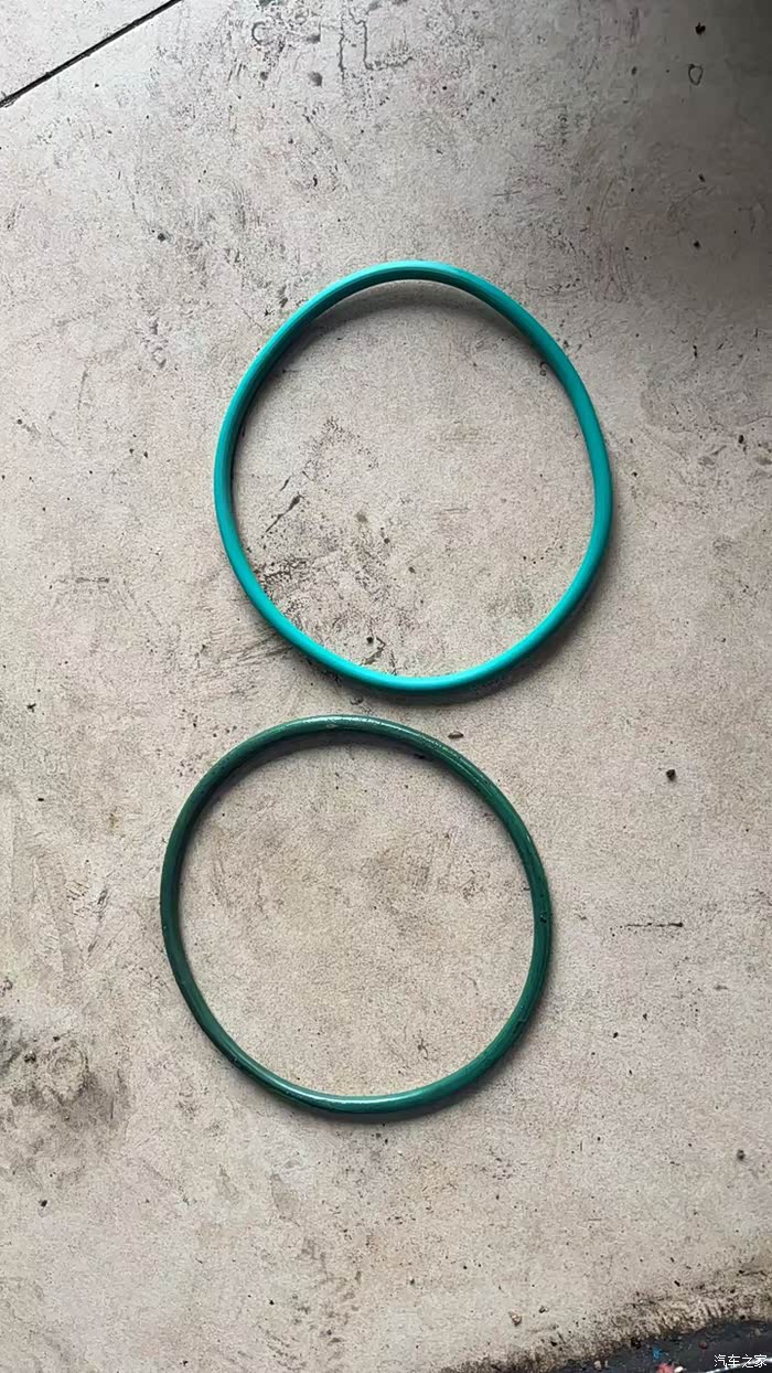

油泵密封圈,图片上面的是旧的,下面的是新的原厂件
原厂密封圈上车就是严丝合缝

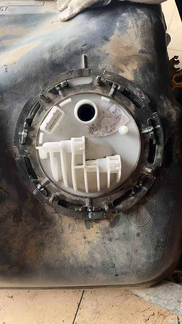

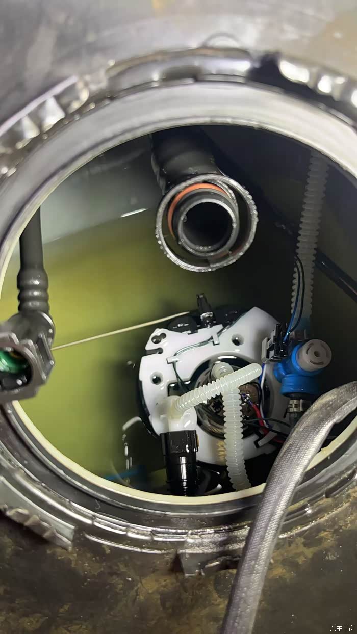

新旧汽油泵对比图,旧汽油泵没有坏,只是以防万一,一次性解决隐患

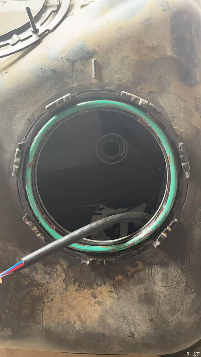

新的进油箱啦
安装固定完毕

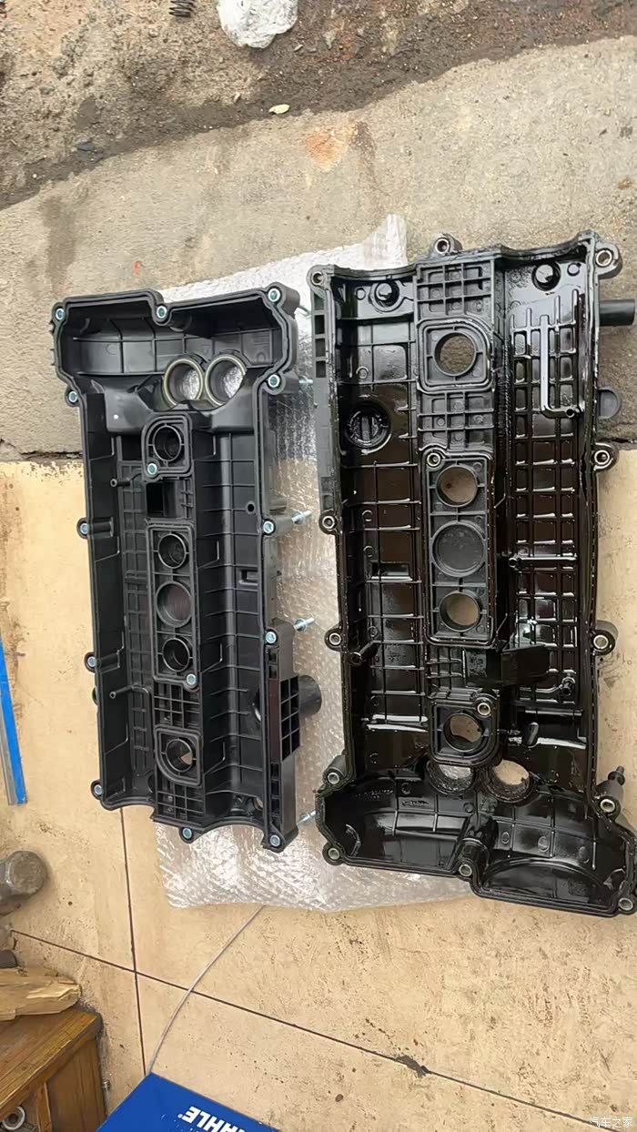

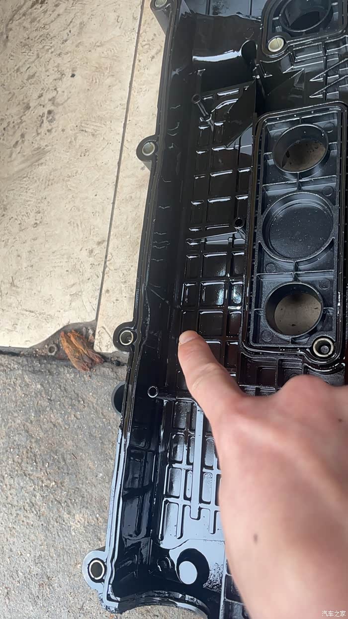

新旧气门室盖对比图
旧的坏成这样了

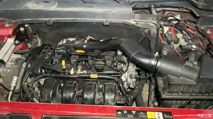

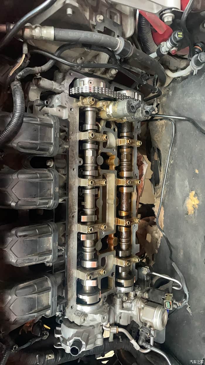

正时一套上车,磨损的凸轮轴也换掉,再跑十几万公里无障碍

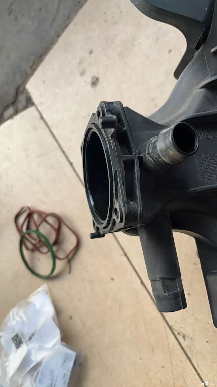

更换进气支管及周边附件
更换密封圈
清洗积碳
干净不,洗完后的效果

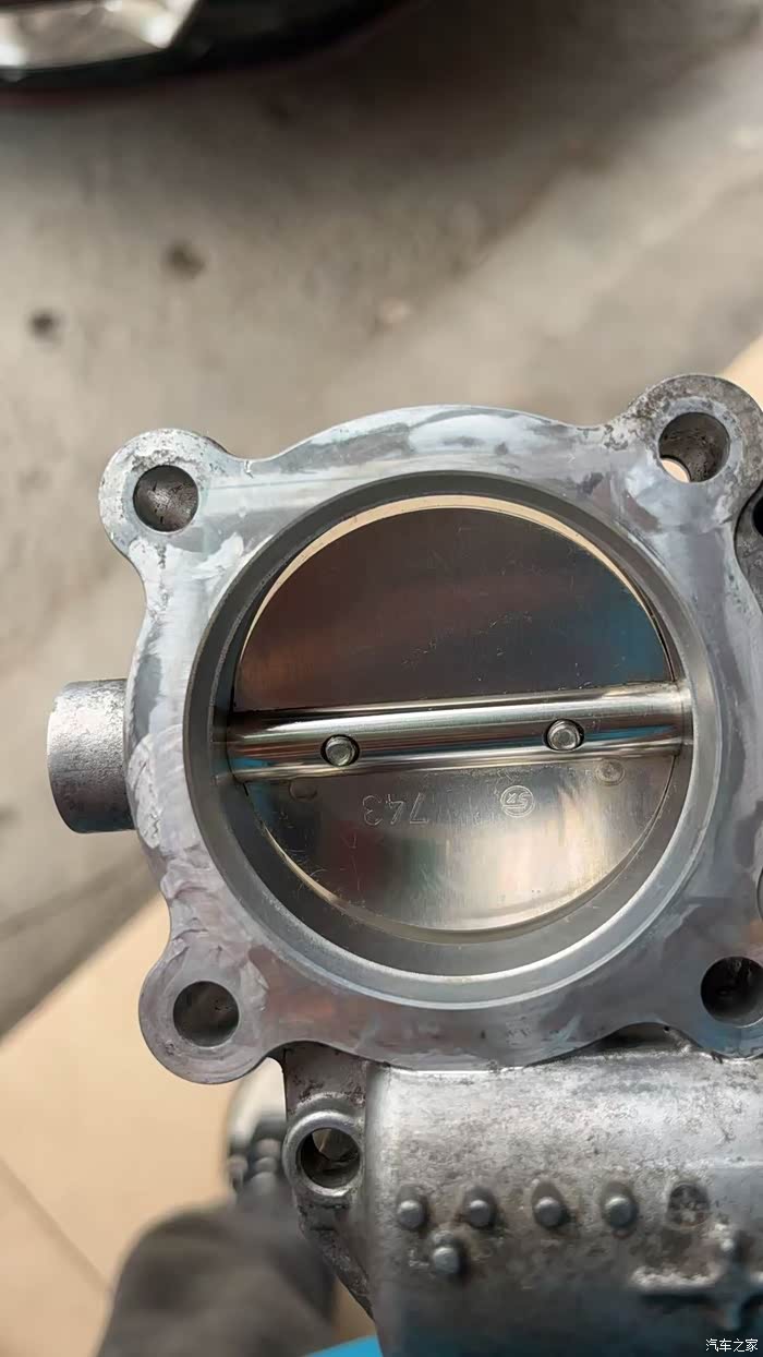

清洗节气门

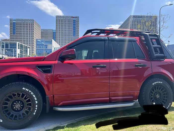

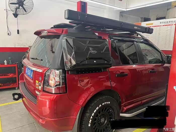

卫士车顶行李架+卫士爬梯+卫士书包 4500
顶部长条射灯+机盖射灯2个+中网灯6个+雾灯改装+后倒车射灯+4路无线控制集成开关  3500

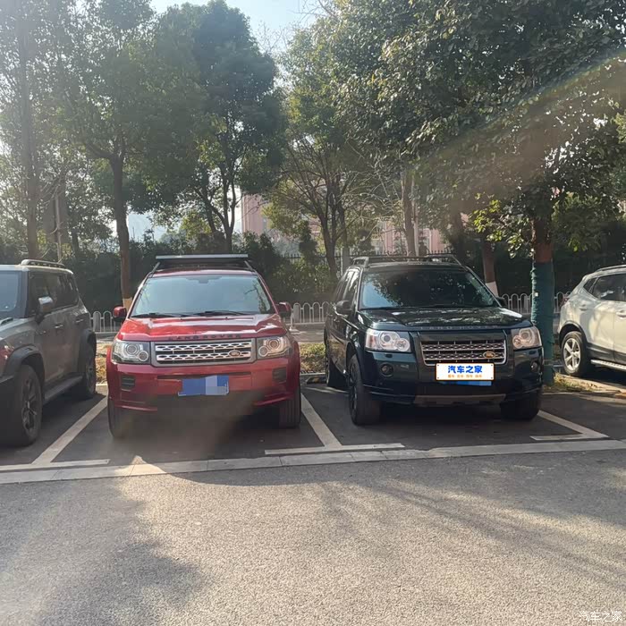

机缘巧合之下,又购买了这台3.2,接下来看他如何整备,以及两辆车日常使用的区别

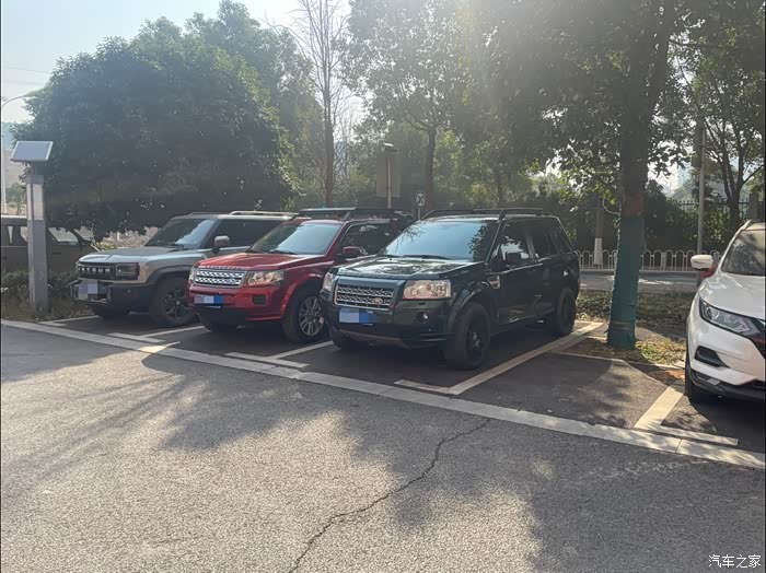

来几张同框对比照片
前面左右对比
前杠中网大灯款式有区别

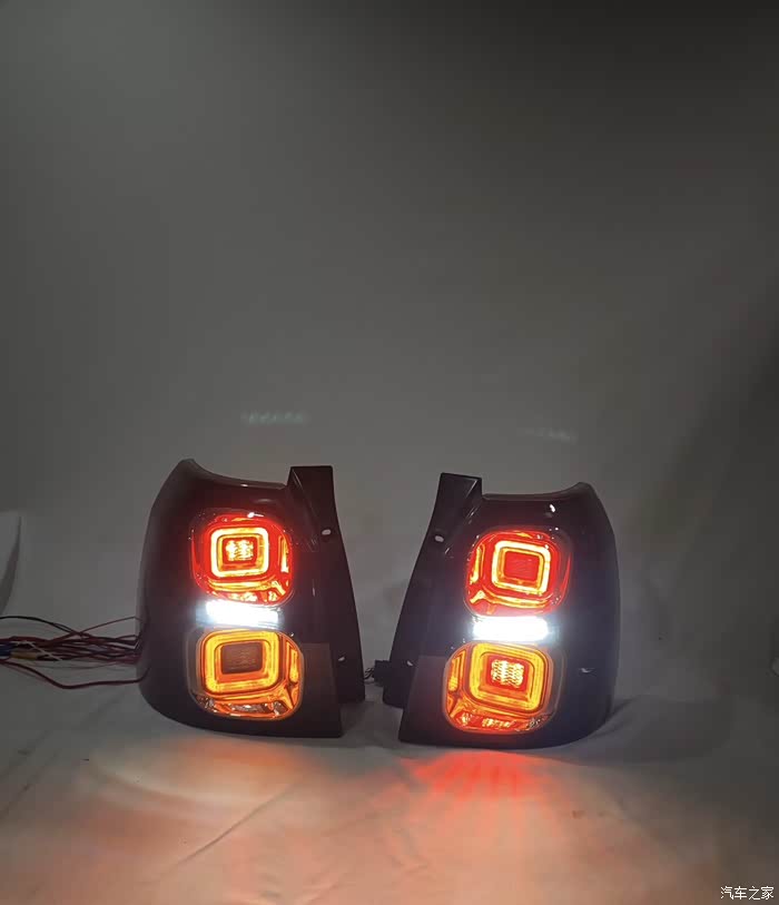

后杠后门及尾灯款式有区别

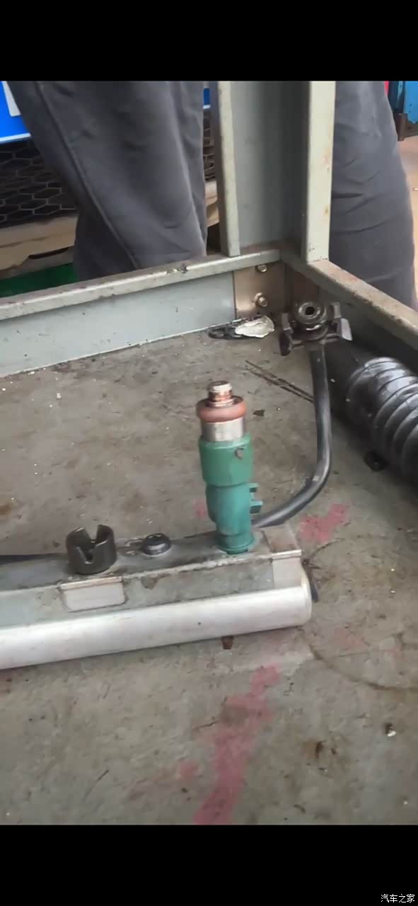

喷油嘴修理包 原厂 120*6

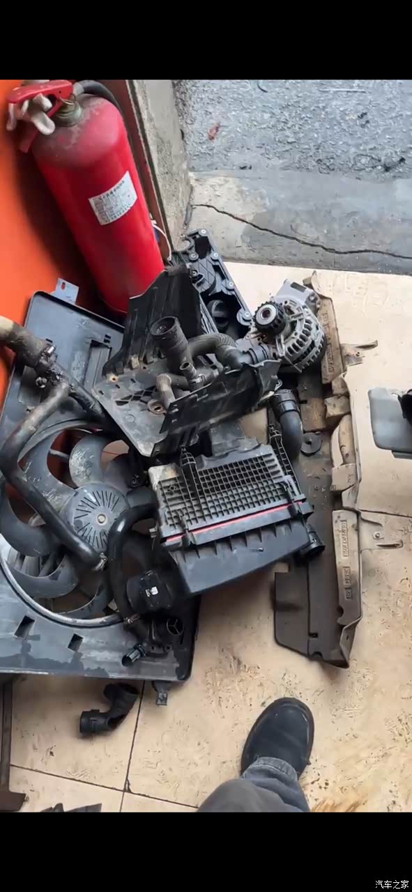

电瓶拆除后,发现连固定支架都没有,之前的车主真的乱搞哦

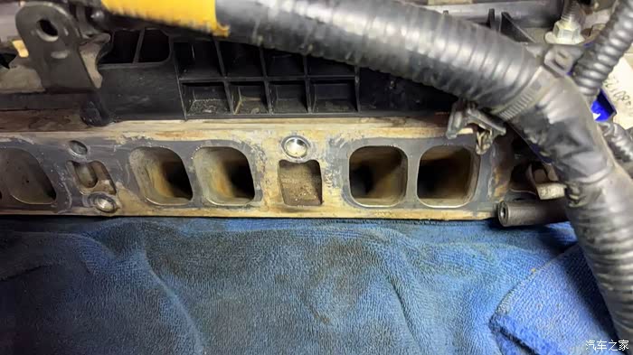

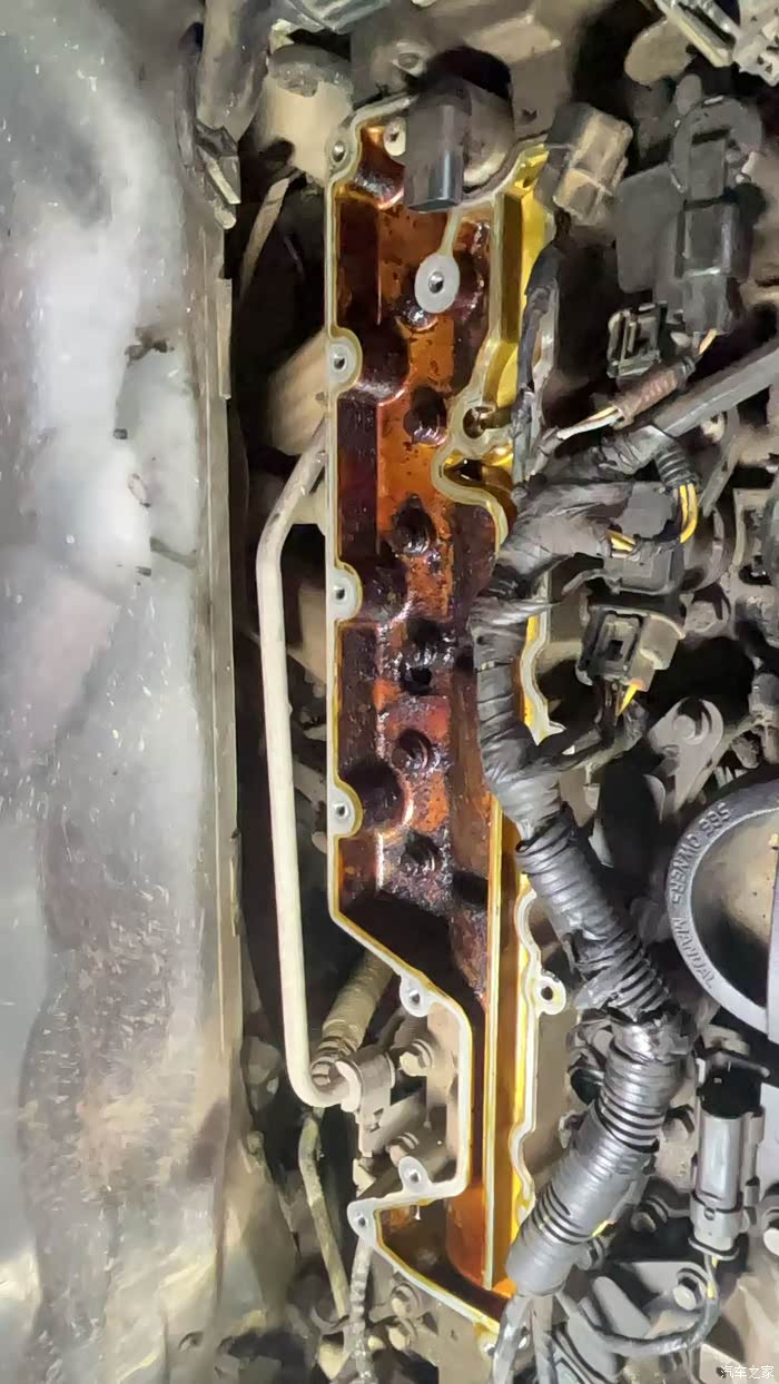

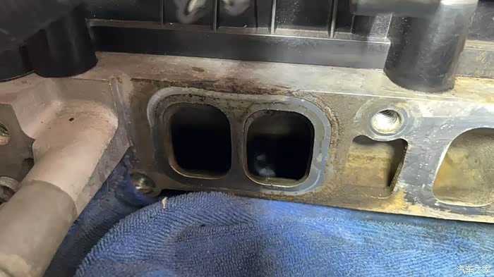

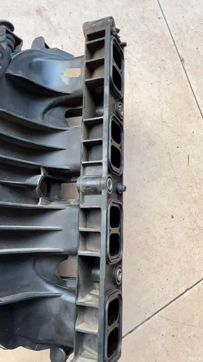

进气支管拆除以后,油泥不少哦

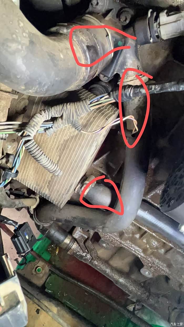

这几根管子,在进气支管下面,不拆发现不了,都开始膨胀了,重新定配件更换
拆下来的一地配件,基本上都是换新的,风扇也要换,只有高速档,没有低速档了
喷油嘴也都更换修理包配件

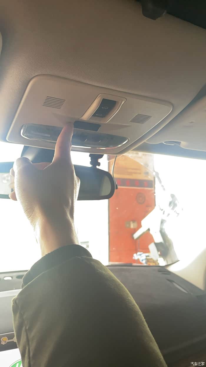

1、维修气囊故障灯150元(顶蓬上的气囊指示灯短路坏了,更换拆车件)

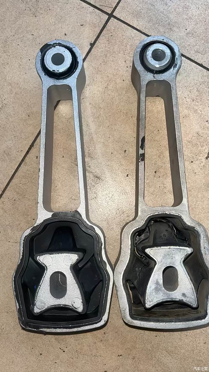

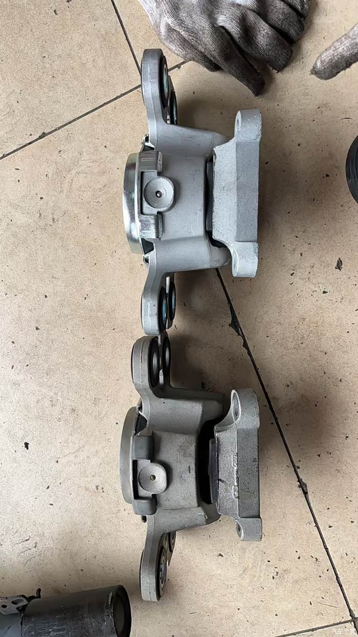

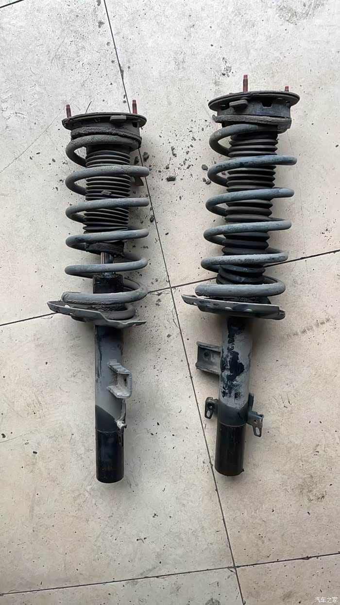

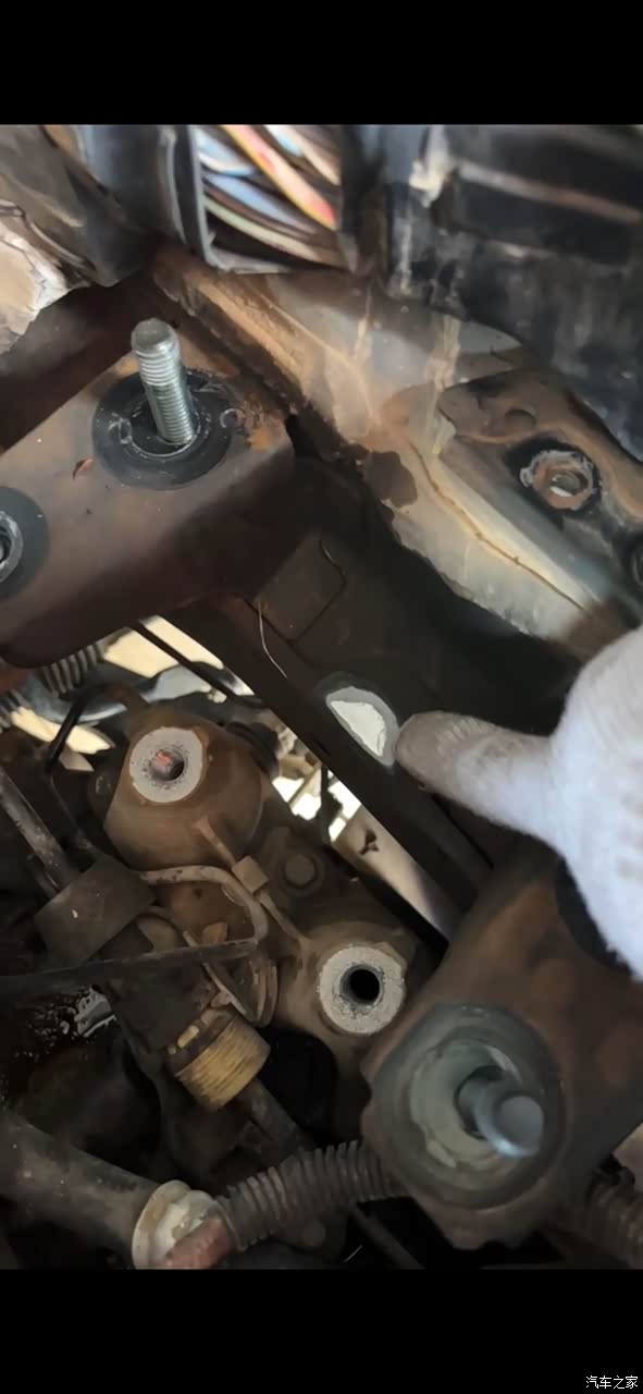

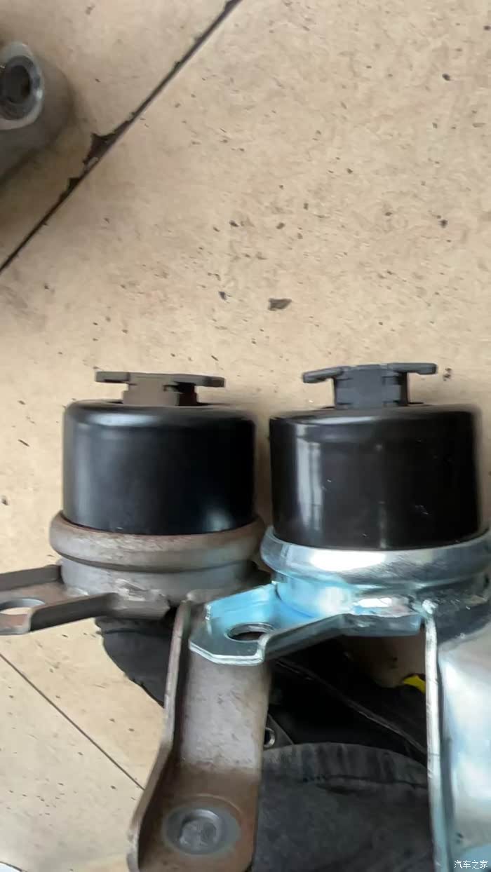

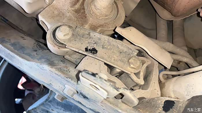

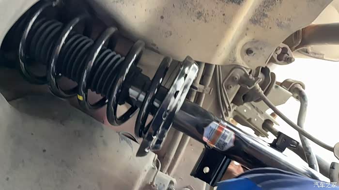

5、发动机变速箱机脚更换原厂,三个机脚,花了2400元

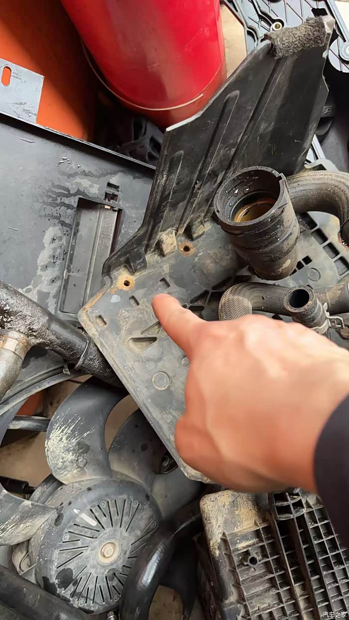

就是手指的这个小东西短路、仪表盘报气囊故障灯,换了拆车件就好了

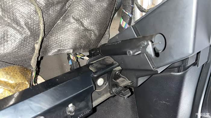

副驾驶扶手箱原车拉杆,卡扣断了,换新
仔细看,机脚都开裂了
此处机脚更严重,把原车粱的表面都磨成这样光滑了

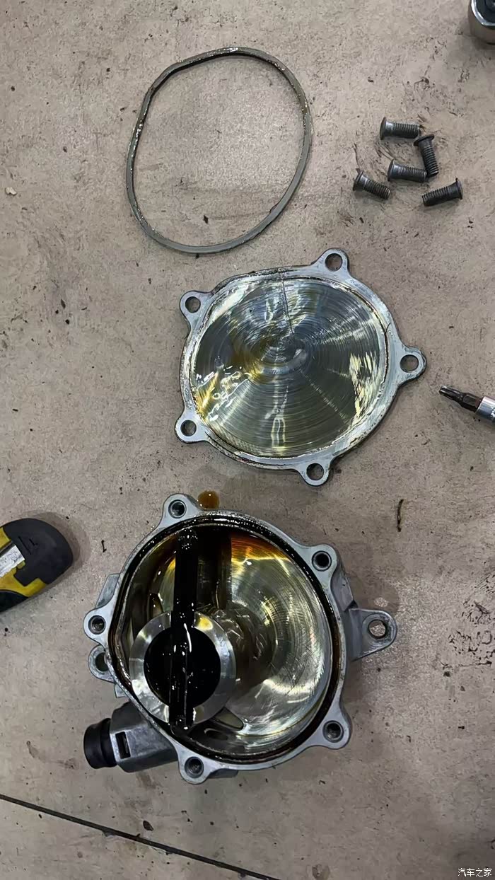

1、更换刹车泵总成,皮尔博格(原厂代工品牌)1200元
2、更换四门➕尾门车身密封条500元

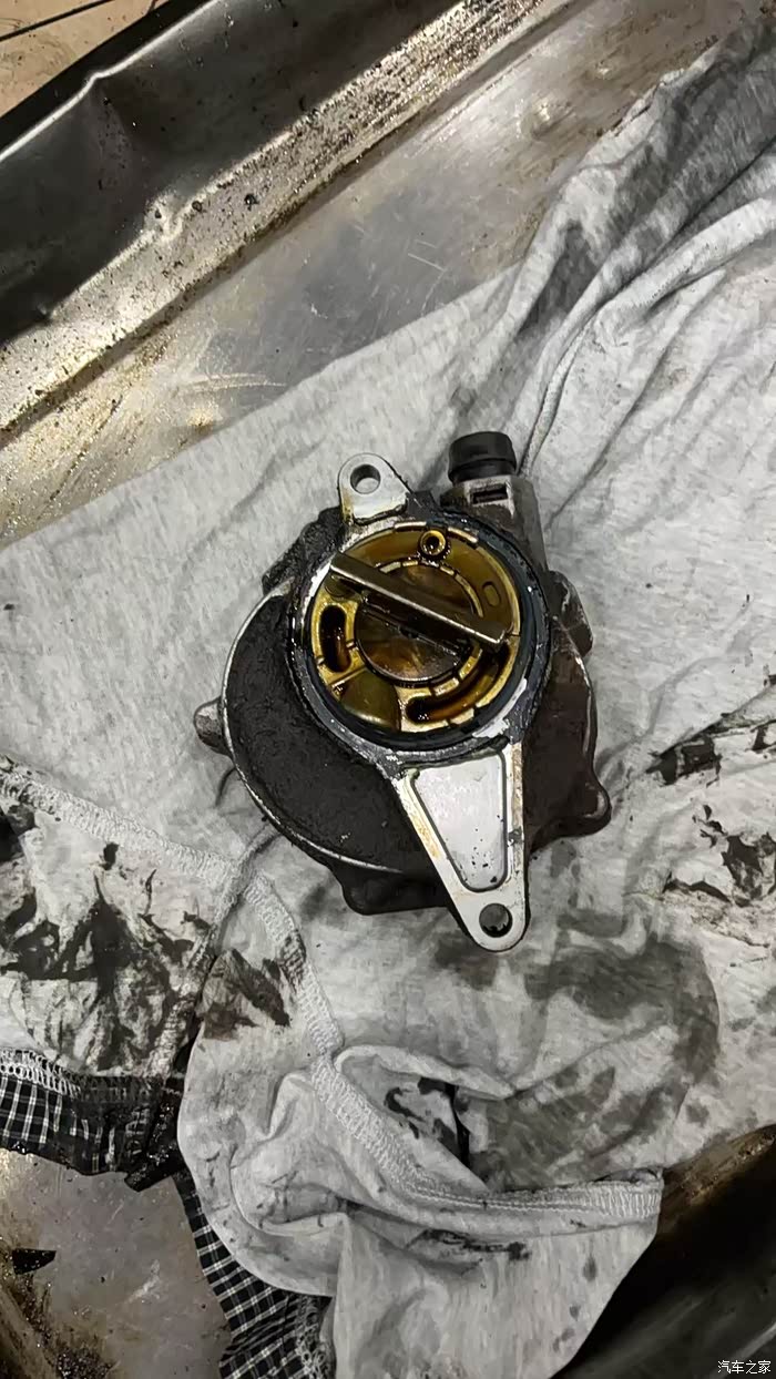

原车刹车泵漏油严重
拆下来分解,内部结构磨损严重,所以买总成更换

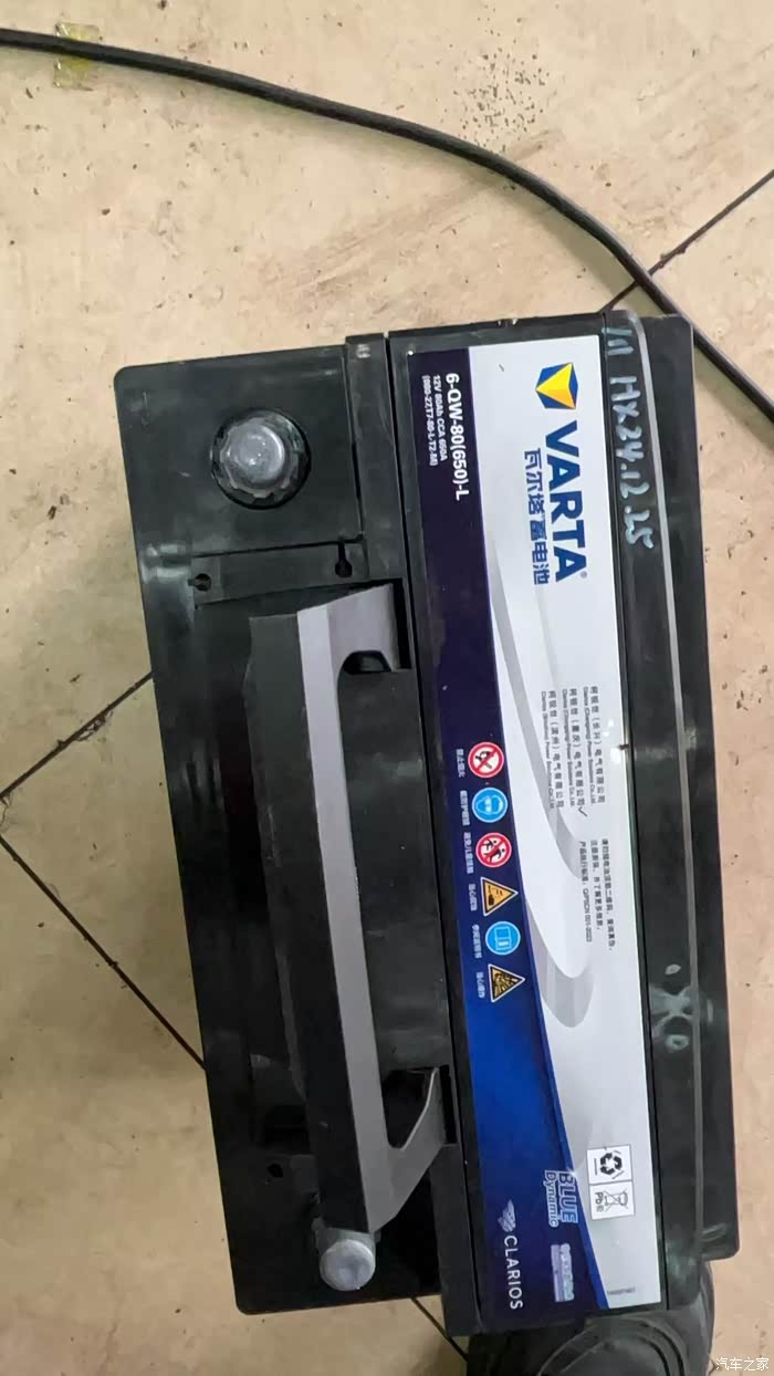

(更换全新瓦尔塔80安电瓶650元
