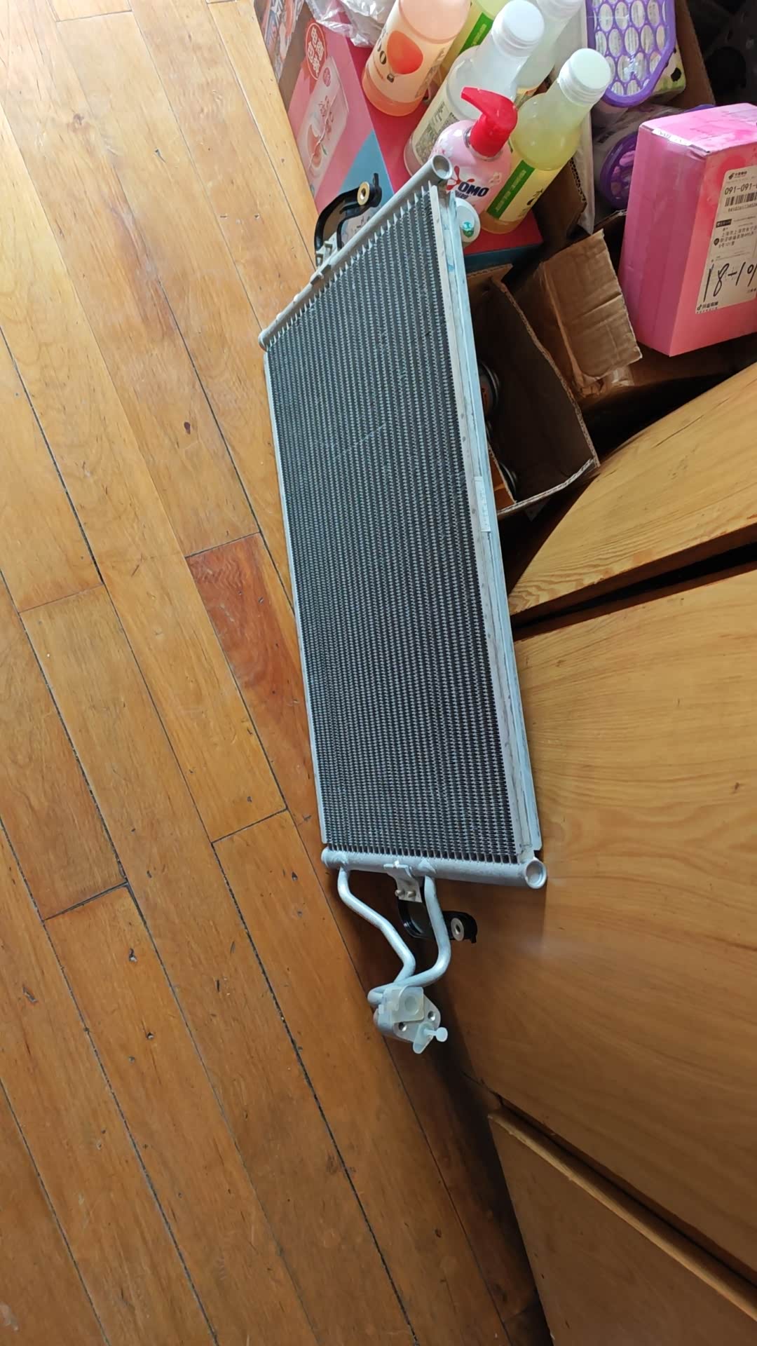

冷凝器蓄液罐堵塞根源就是,内部干燥剂堵塞出气口,更换排除故障。

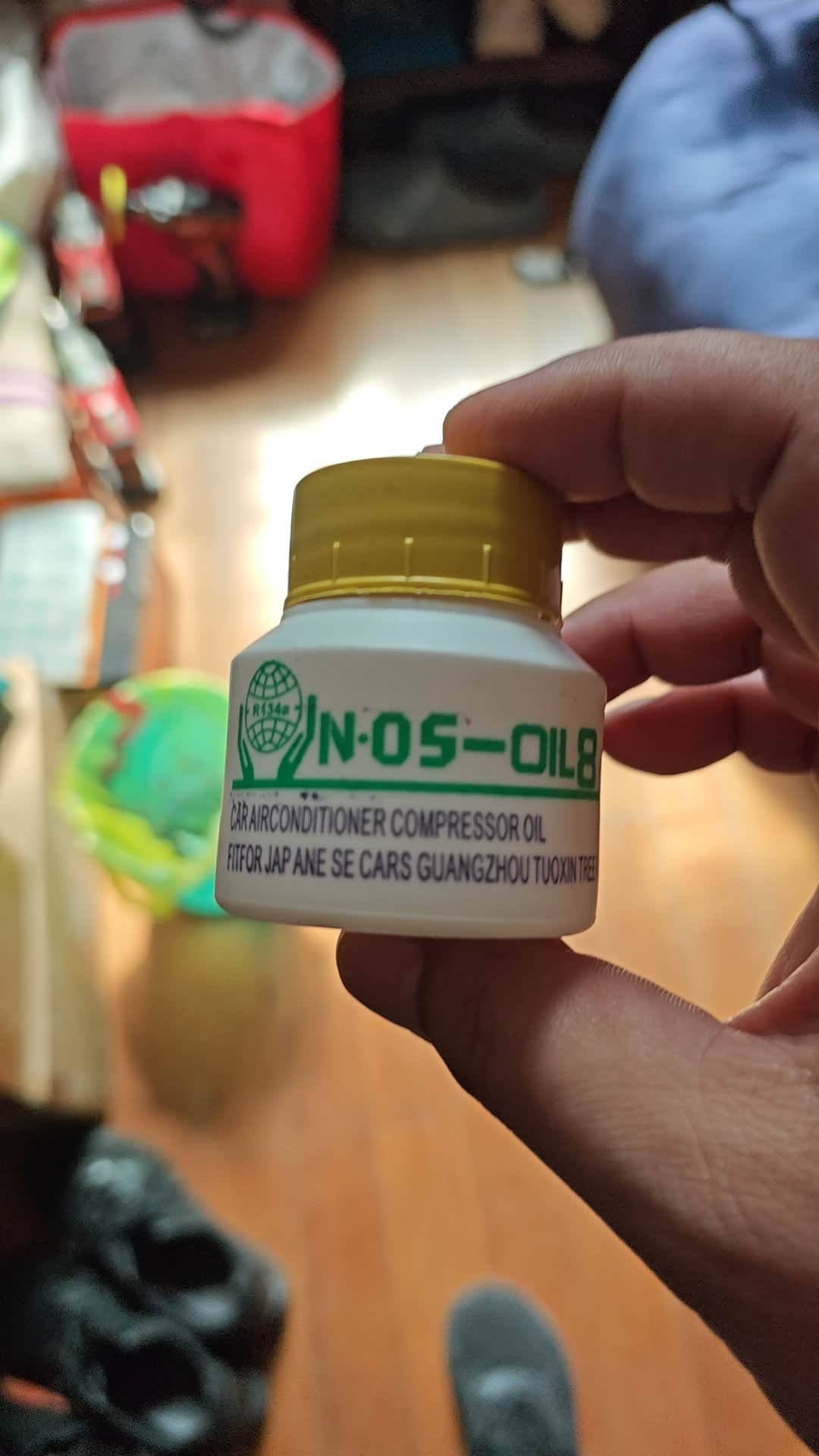

我的就是现在压缩机工作,然后不制冷,去年才换的压缩机
