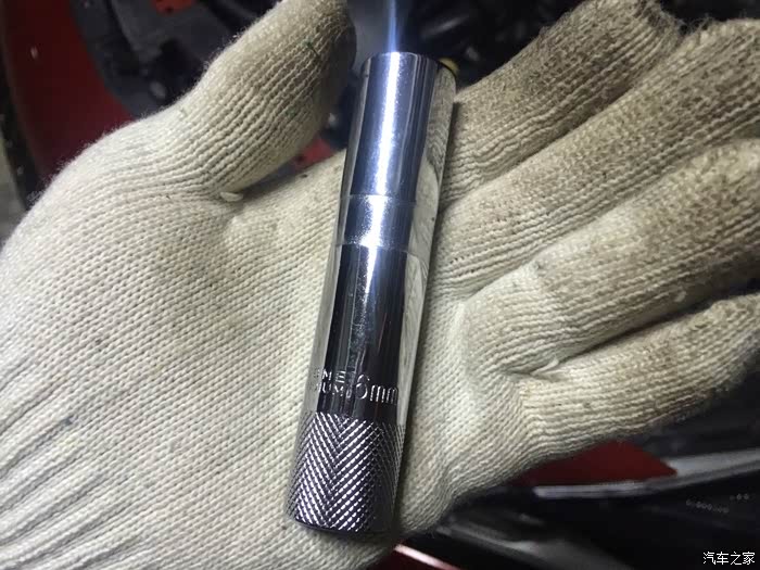

16MM磁性套筒,拆火花塞专用的
内置磁性装置,火花塞拧下来之后靠它来吸住,从而拔出来
刚才我们把点火线圈拔下来了,从窟窿里就能看到火花塞的头了,把套筒装到扳手上,开始卸吧,卸的时候不用设扭力,这里照片没照,用我的!
由于扳手太沉,拧松之后就拔掉扳手,直接用加长杆带着套筒手拧,有耐力的请无视此操作

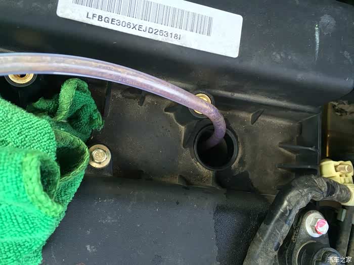

然后连接一个长一点的软管插到其中一个缸里喷喷喷!清洗剂的瓶子要竖着,不然到最后就喷不出来了,造成一部分浪费,弄不好还不够了!
每个缸都进行这样的操作,记得不操作的口要堵住哦!
像这样看到泡沫或者往里看能看到液面上来了就可以,当然期间要感觉一下瓶里剩多少,可别一个缸喷完后清洗剂不够喷另外三个了!
