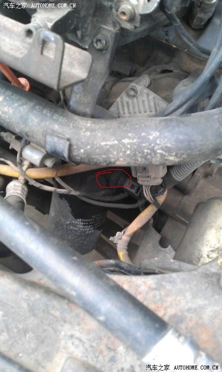

刚保养完才跑了100多公里,机油滤芯上部有油渗出,说明一下,不是滤芯边沿,是滤芯上部有一个螺丝那个地方,在滤芯的上部,打开前盖就能看到。我的没这么严重,这是引用车友的一张图片。红红圈处为渗油的地方。
机油压力开关漏油
原帖由 太阳雨88888 于 2012-01-05 15:39 发表在 1 楼 机油压力开关漏油
换个新的,或者是把旧的拆下抹点密封胶
换新的吧··不是螺纹处漏的 而是压力开关内部损坏漏出来的
原帖由 kongxiangjian 于 2012-01-05 18:33 发表 刚保养完才跑了100多公里,机油滤芯上部有油渗出,说明一下,不是滤芯边沿,是滤芯上部有一个螺丝那个地方,在滤芯的上部,打开前盖就能看到。我的没这么严重,这是引用车友的一张图片。红红圈处为渗油的地方。
原帖由 慢半拍122 于 2012-01-05 21:07 发表在 5 楼 机油压力感应塞渗油,换一个吧。该感应塞是管口螺纹,也就是越拧越紧的那种铜质管口螺纹,要是以前没有发现渗油现象,估计现在应该是感应塞中部的黑胶木与铜件结合处渗油。换了吧,不值几个钱的小东西。。。
