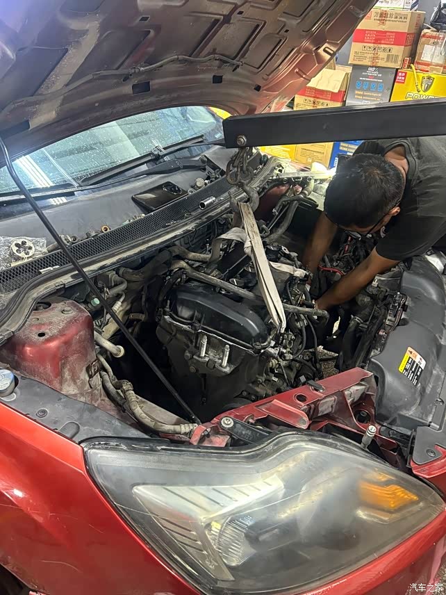

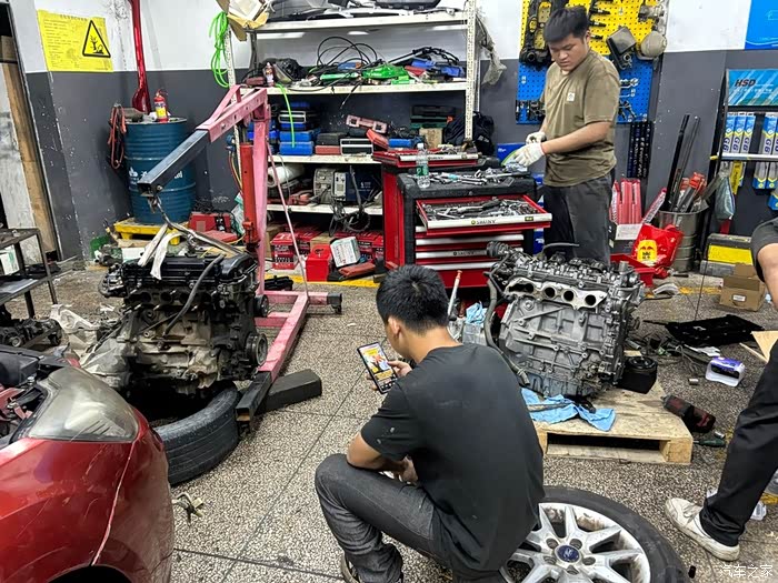

        11年经典福克斯行驶了19万多公里,在11万公里开始就怠速有点抖动,偶尔等红绿灯转速忽上忽下,甚至有时候转速低到蓄电池闪灯亮。之前收了一套3万多公里的马六2.0发动机带自动变速箱总成,想着是不是干脆把发动机换了。
         查了一下网上改买六发动机的帖子,多半是改2.3、2.5的。一方面手头有现成的2.0发动机不想增加预算,毕竟现在赚钱不容易;另一方面许多帖子反应不太稳定,说福克斯空燃比不好控制,所以还是打算换2.0发动机。目前我还有一个疑虑,就是马六发动机带VVT的,福克斯是没有这个功能,那么把马六发动机移植到福克斯上vvt这个功能就放弃,vvt轮怎么处理?如果要使用vvt功能,那么发动机线、电脑都用马六的,这个不是问题,关键是信号还要送到福克斯电脑、转速表里,是不是影响年审时候读OBD数据?还是年审不需要读OBD?
