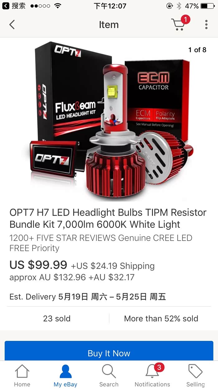

这样看车头显长,更有范儿,车前配上碳纤维进气格, M后视镜还有三色小拉花,自己换了LED近光灯自我感觉良好
虽然是卤素大灯,看起来也还还凑合,有点熏黑的感觉
泪眼日间行车灯设计得阔以,有点点缀的效果,换了LED近光灯(靠灯碗反射,不影响别的车视线)还有飞利浦的远光灯泡(忘了什么型号,反正效果比原来提升了两倍). 用了一年,用起来很满意,夜晚高速和山路无压力。还有就是考虑到换灯的繁琐以及成本,暂时不考虑换LED天使眼。卤素灯也有他的个性

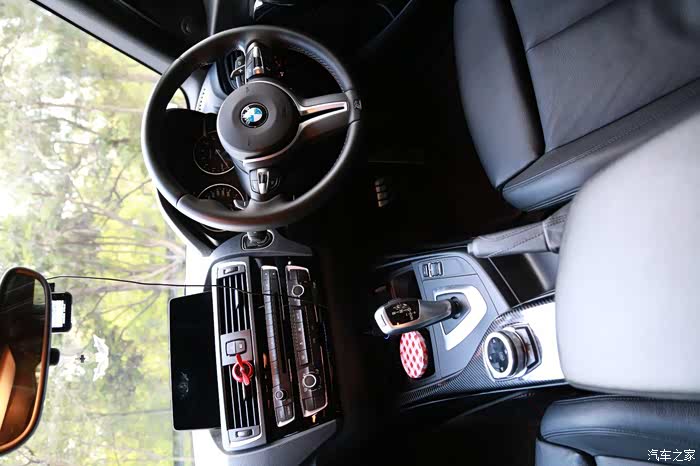

来来来,进入小一的内饰篇,还记得上初中时看到的宝马一系广告台词:”一步一天地“
愿小一的车主们都能创出属于自己的一片蓝天白云
斜斜的丁字裤 拗造型。原车有M套件,是没有拨片的丁字裤。朋友把他的X6 M盘子送给了我,然后我自己买了线束,刀锋拨片,后盖。飞线FEM模块到方向盘,移植原方向盘上气囊,线束和按键。然后E-SYS。编程激活运动变速箱程序,finally搞定~~ 花了我一下午时间,很有成就感。再次感谢论坛车友们,DIY都不算事儿
就是喜欢宝马的内饰当然也会口水梅赛德斯的内饰,但是宝马的精髓在于驾驶,还是很开心有这样的简约 驾驶者内饰
中控一览,大屏幕也是后加的,原车自带的主机有蓝牙有导航。不然感觉简陋了点儿。买车的时候糊里糊涂,算是第一次买新车。不知道澳洲大部分入门级别的配置那么低,之前根本不知道还有小屏幕,手动座椅,天窗需要选配这么一说。。。恨自己孤陋寡闻(PS:家里有07年买的的5系,卖了;还有后来15年买的7系730Li的顶配啥功能都有)。话虽如此国外的车主注重实用性,安全配置还是很好的,像定速巡航这种试用的功能也是配上的,赞一个。
细节来一个,之前的阉割版丁字裤我包了Alcantara,握起来很粗。现在换上这个后握感变细了,感觉还是这样手感好啊!三色缝线 镂空真皮盖板,刀锋。不得不说这些元素太赞
内饰的盖板(PS:Interior Trim不知道咋说)尝试贴了碳纤维,原车是黑色钢琴亮黑色,只留下了这一个还算凑合的,其他的都不满意就揭下来了。个人更喜欢这个小鸡腿(比起那个运动档杆来说),可惜背面不是真皮,但是不影响使用感。。话说现在新款7,5系上面的陶瓷档杆真心帅气。行车记录仪没有隐藏线路,这个懒了一下,今后也不打算整
