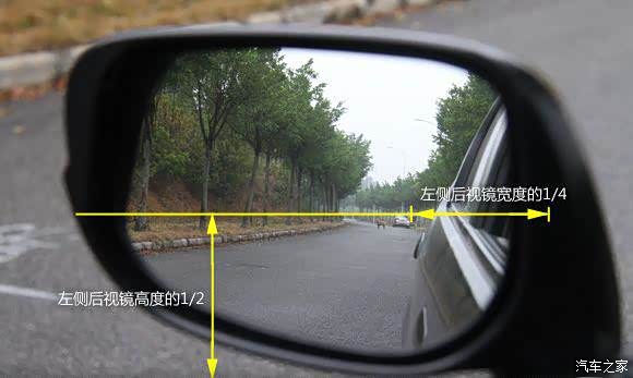

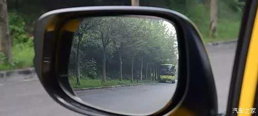

首先是左侧后视镜,驾驶员要以地平线为基准,通过调整上下角度,让后视镜呈现的天、地各占一半。
接着是左右角度,把车身占据镜面范围调整到1/4左右。注意调整汽车后视镜时要以驾驶坐姿为准,不能说靠近观察后视镜来调整。

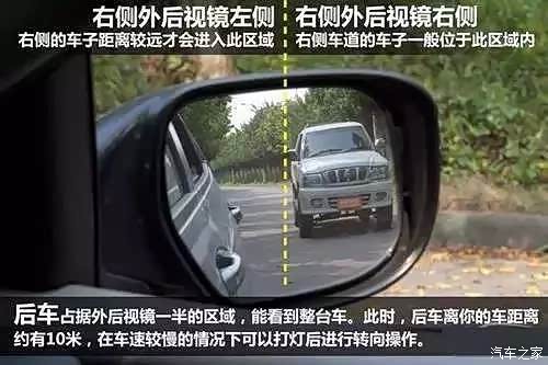

驾驶位的后视镜可以分线,基本上车身占据到了3/1以上就不可以转向了。
副驾驶位的后视镜,如果车辆已经占据了3/1,车速允许可以转向,占据更多请不要转向。

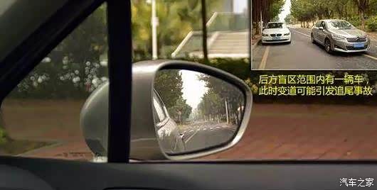

事无绝对,按照正常的调整方法,其实是有盲区的
正常这么调整,右后方油一定盲区,大概后车距离你很近的时候,后视镜是看不到的,如果转向必须看车内后视镜或者扭头才知道有么有车。

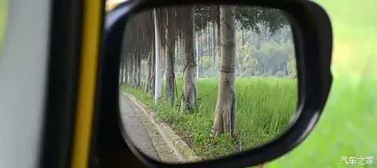

这种方法就是把后视镜的角度调节到刚好看不到自己的车身
左右后视镜都是如此

可以看到,普通调整可以看到后车道的一些情况,但是新的调整看不到后车道,同样的车距,后车的位置也不相同了
但是,当车辆不能在后视镜看见的时候,新调整方法可以在窗户看到后车,对于变道的安全性提高了许多
但是同样的,这么行驶 就不可以看到自己车身的情况,拥堵的路面很难观察到距离自己车身很近的物体。

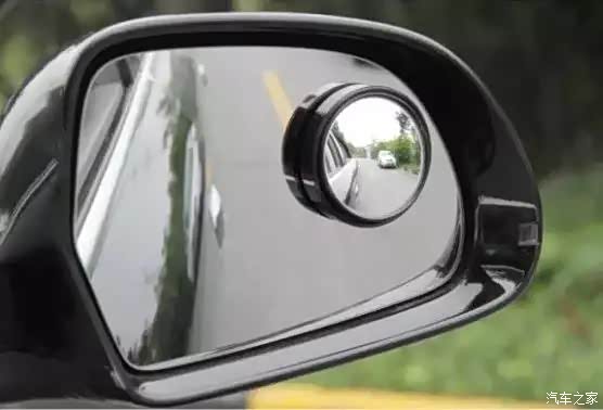

当然 ,还有部分车友会加装道具来达到目的,也未尝不可,根据自己的需求来选择。
POLO帅照,一定要注意调节好才可以上路
POLO的车小,后视镜其实也不是很大,但是并不妨碍正常使用观察
一般来说不建议这种后视镜加装后视镜远镜,因为本来就就是正常尺寸,加装上去其实会影响视野
