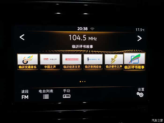

今天闲来无事,看到车友原车275升级固件可以显示电台徽标,正好是我的菜,今晚升级成功,与各位朋友一起分享!首先说明原车固件0143,升级后是0229升级的固件版本压缩包为770MB,解压后未知U盘更新,更新时长约为20分钟,需要连续更新2次,第一次用时较长,第二次非常快。更新之后发现的新功能:1:开机速度非常快(应该比原版本快)2:电台徽标可以显示,//逼//格高(大部分电台都有,92.3中央音乐广播就没有)3:手机开热点后,地图可以显示封闭路段,具体道路是否拥挤情况,未测试(应该是显示)4:天气热点更新(原车0143好像就有)5:Home页面中,右边两个程序长按后可以随意设置(原来有没有不知...
