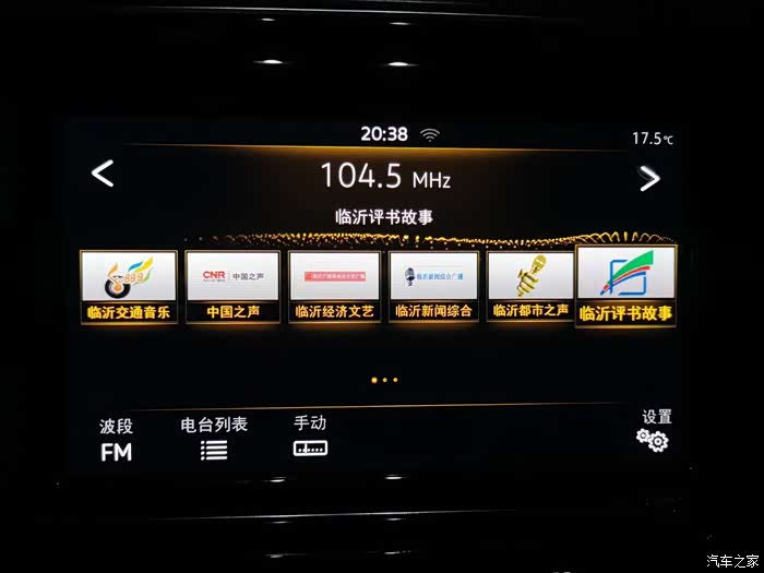

1:开机速度非常快(应该比原版本快)
2:电台徽标可以显示,//逼//格高(大部分电台都有,92.3中央音乐广播就没有)

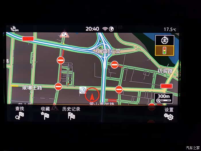

3:手机开热点后,地图可以显示封闭路段,具体道路是否拥挤情况,未测试(应该是显示)

效果图展示

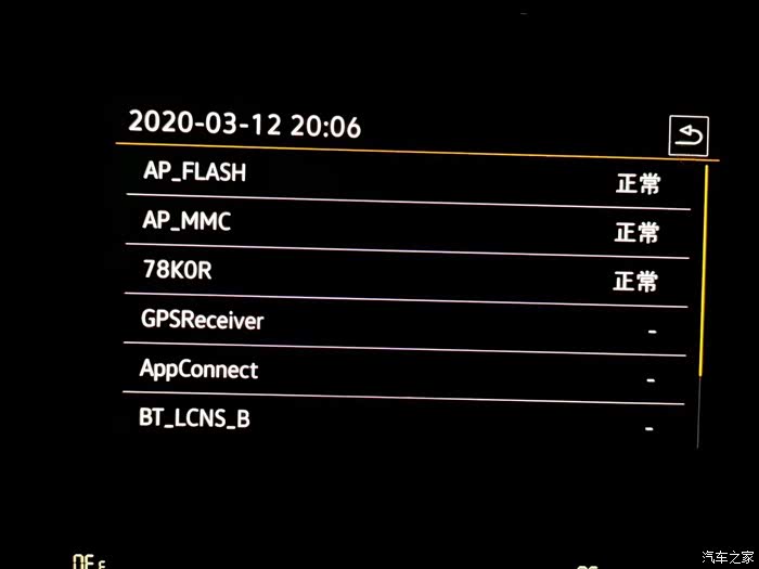

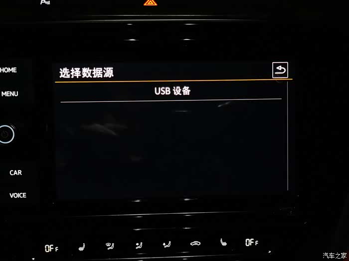

下载完毕后解压到U盘根目录,插入后长按MENU后进行更新,选择USB设备更新

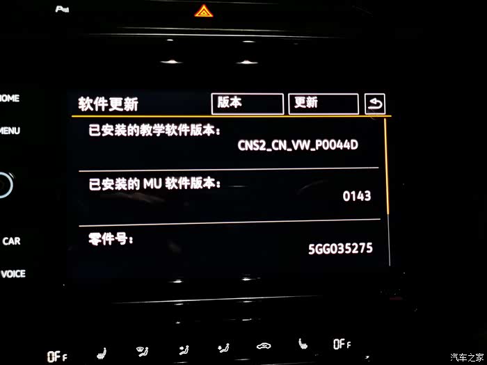

之前版本是0143,点右上角更新

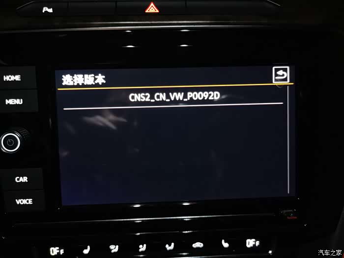

点它更新

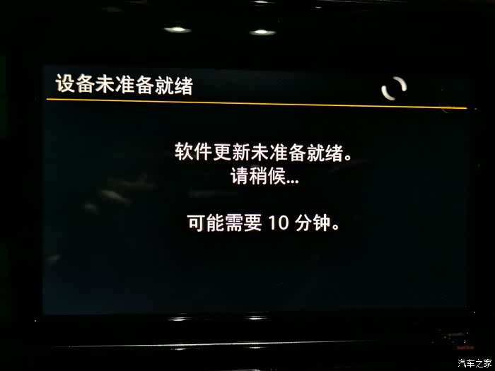

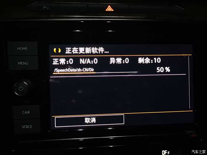

第一次更新需要15分钟-20分钟左右
更新中,剩余10

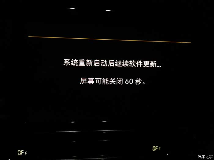

更新后重启
更新完,点返回,到主页面,会出现导航系统激活失败,等几分钟后就可以了

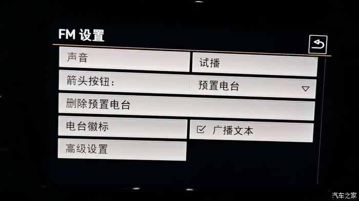

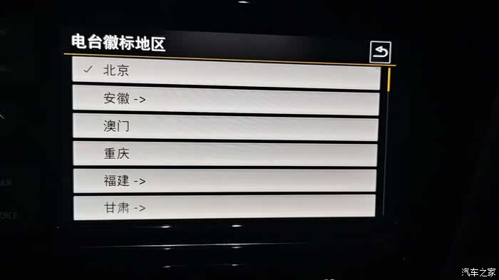

先删除预置电台,再点击高级设置

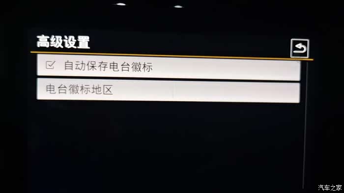

进入后点电台徽标地区,上面的自动保存建议打上对号

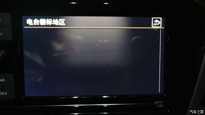

如果第一次更新后是这样,不显示地区就需要重新更新一次固件。一般第二次都可以~
我本人更新第二次后电台地区才可以选择,选择自己所在的地区(想要显示图标先把预置电台全部删除,长按添加后会自动获取,前提需要和你手机热点链接需要联网)
完美显示,部分未显示, 我只选择了显示的,有/逼//格/
链接热点后,地图会显示修路路段,是否拥挤应该也显示,注意看图片左下角,琅琊王路左侧颜色为黄色,估计是有点堵车

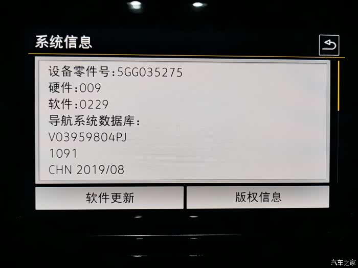

更新后版本号。

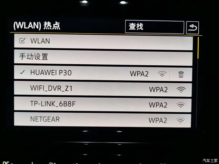

手机热点,(因为停小区楼下,收到了好多WLAN信号)

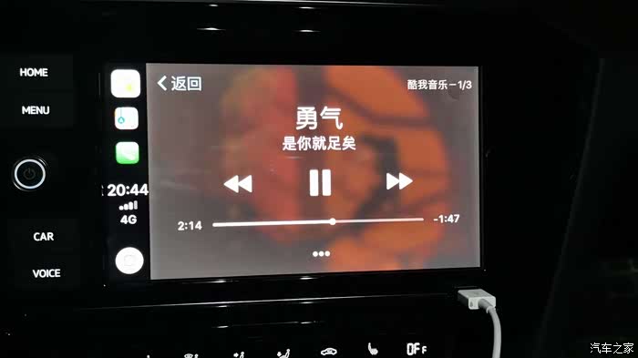

用老婆的苹果8P 直接连接会提示用苹果的映射 还是百度的,还有一个原车映射。
我选择的苹果的映射,完美显示,
酷我音乐也显示歌词哦~
