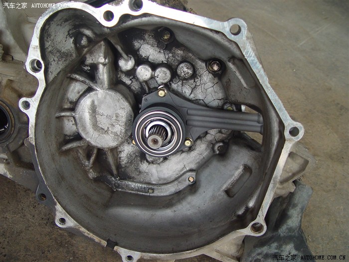

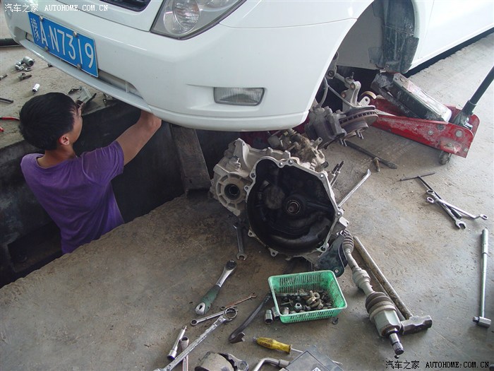

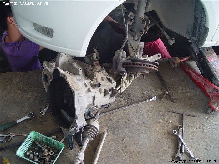

车拆了,泵挂了!

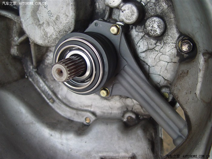

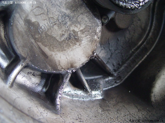

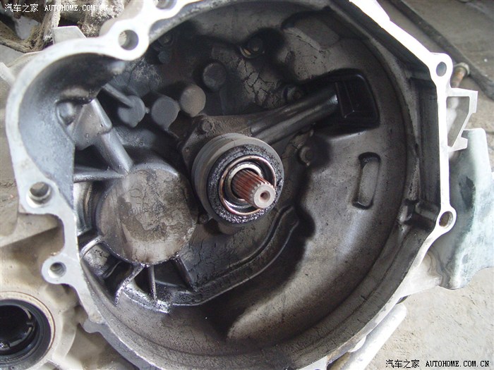

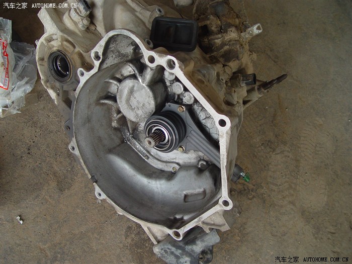

内置分泵漏油了。变速箱内很多油渍。
漏油的分泵。

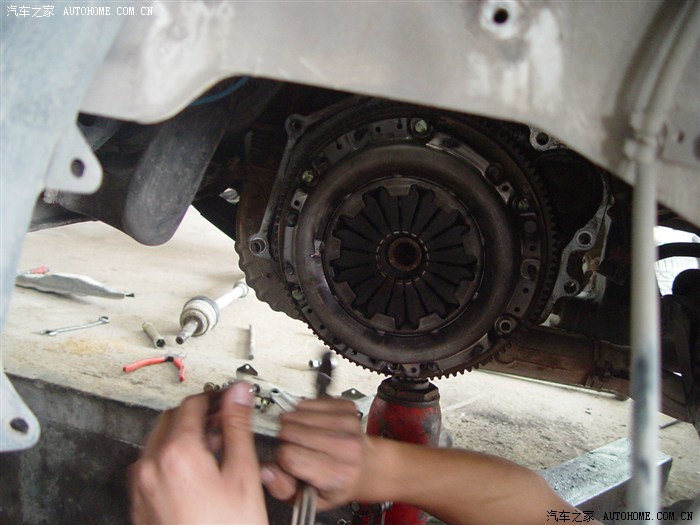

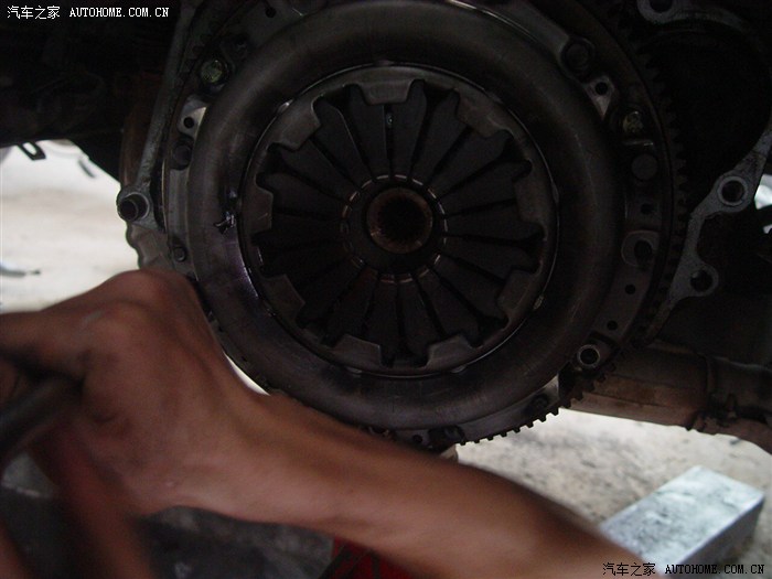

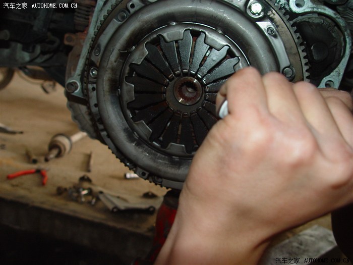

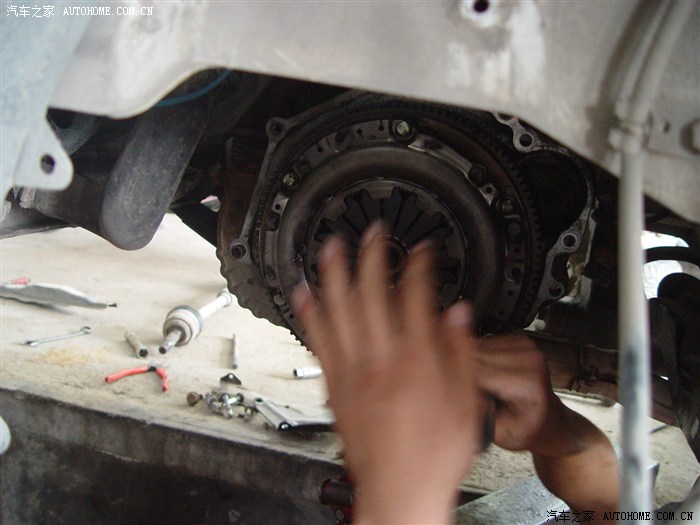

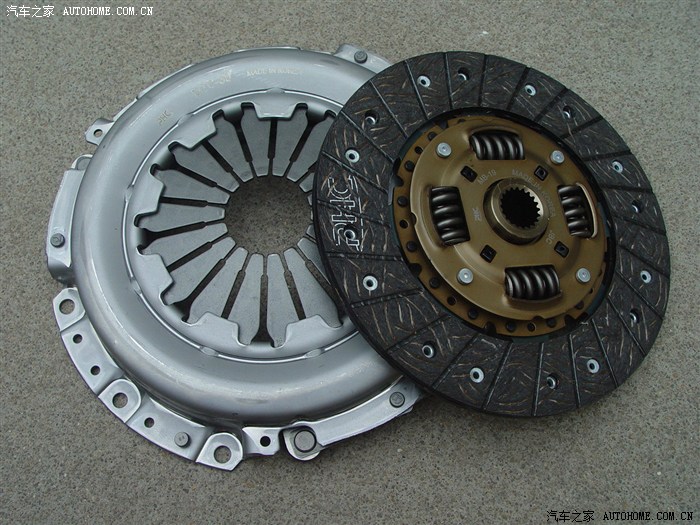

拆卸离合器压盘和离合器片,因为分泵漏油导致离合器片沾上了油,起步的时候离合器发抖非常严重。
我车上的也是法雷奥离合器套装压盘和摩擦片,用了4年多了,要不是分泵漏油被污染,这个还可以用好几年。
这张照片可以看到压盘上很多油。
内置离合器分泵,漏油后的样子。开始还凑合开了几天,最后干脆没离合了。

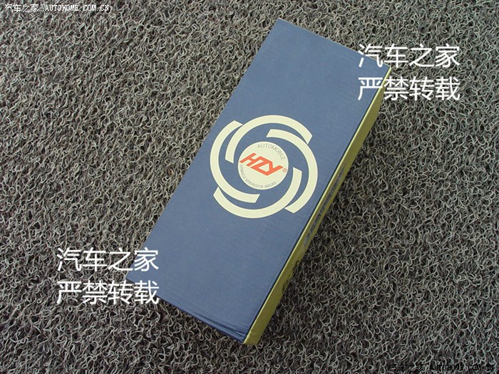

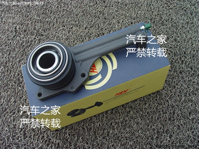

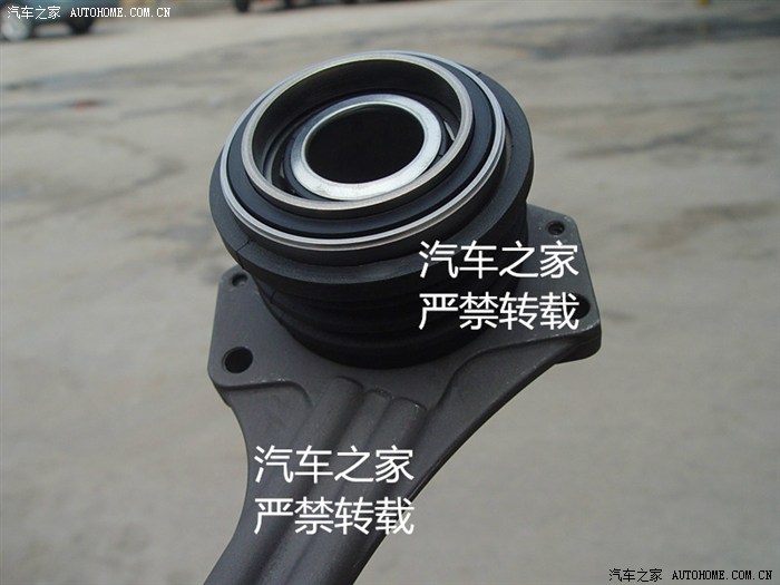

下面我们的主角法国HZY离合器分泵登场了。
精美的外包装.HZY这个品牌还有赛马可以用的前轮轴承。

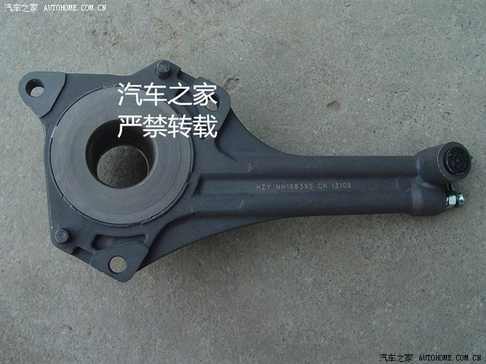

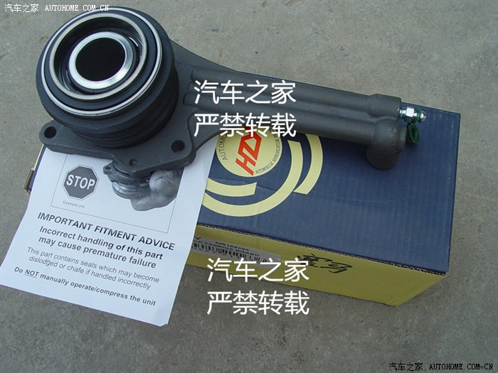

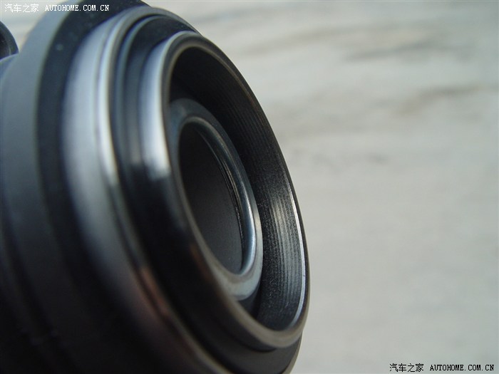

打开后分泵做工太精美了。但是一定不要用手按这个轴承,说明书上注明在安装加液压油之前是不可以按这个分离轴承 的。
背面也有“HZY“字母

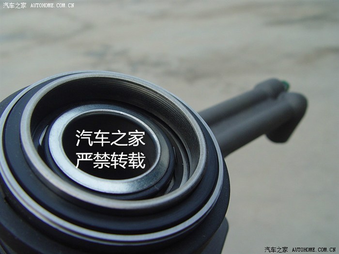

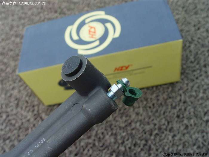

这个是排气螺丝。做工精密。绝非那些”三无“泵能比拟的。

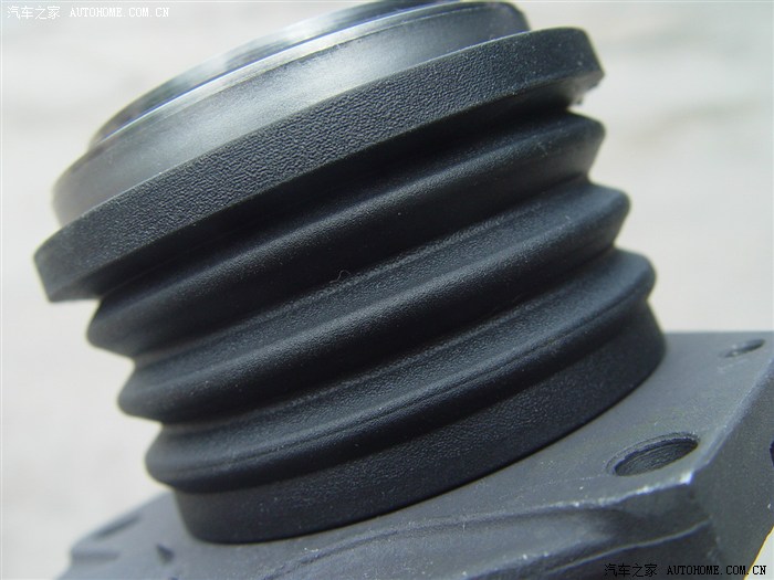

看看这个橡胶外罩,质量太好了。

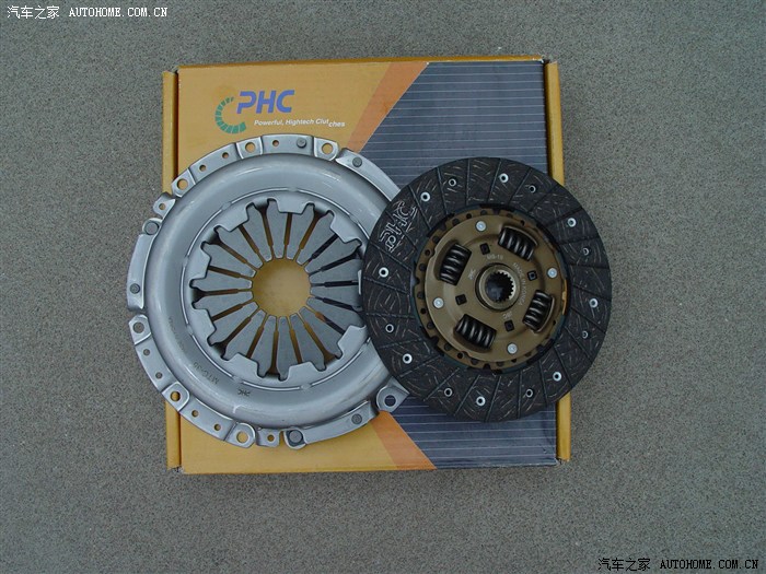

因为车上那套法雷奥离合器套装被分泵漏的油污染,只能再换一套新的法雷奥了。

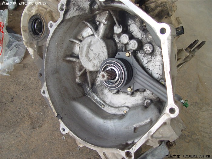

新泵装车
往车上抬变速箱的过程我没有拍照。
