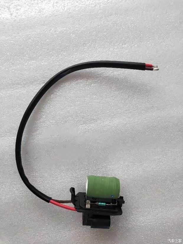

在之前一位车友的前车之鉴下https://club.autohome.com.cn/bbs/thread-c-3059-105091344-1.html,开始排查风扇电阻问题,并且花了几十块去淘宝买了类似电阻,后来发现动手能力没这位车友强,费了九牛二虎之力好不容易吧电阻的插头拔掉了,但是电阻取不下来,即便是吧车子举起来。因为电阻的另一头需要焊接在靠近风扇端的端子上,不是简单拔个插头可以搞定的
另一端需要电烙铁焊接

本次维修最尴尬的场景出现了,拆下风扇后发现电阻是好的,没办法,电阻买都买了,还是换了吧,结果维修店没电烙铁,我曰,自己掏家伙自己换,换完后问题还是老样子没解决。

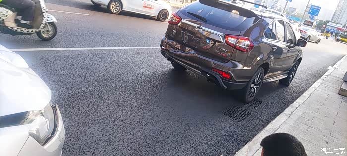

一次偶然的机会,车辆被追尾了,各家4s店争抢给我维修,甚至还有返现和送保养
想着返现金额也不多,就给他们提对赌要求1.解决散热风扇只有高速档位,2.什么发动机,变速箱问题,我想怎么升级降级都可以。条件是我不要返现送保养。

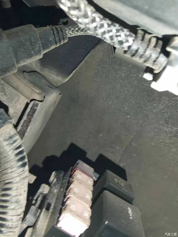

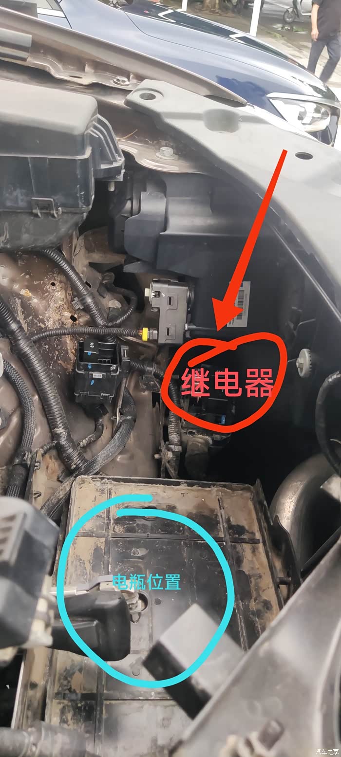

风扇问题很快就找到了
平时维修给你说一堆可能性问题要检查,结果师傅第一步就找到问题了,风扇低速档的继电器保险烧糊了,更换保险问题就好了,只不过常规的保险被误认为全在上图左上侧的保险盒内。

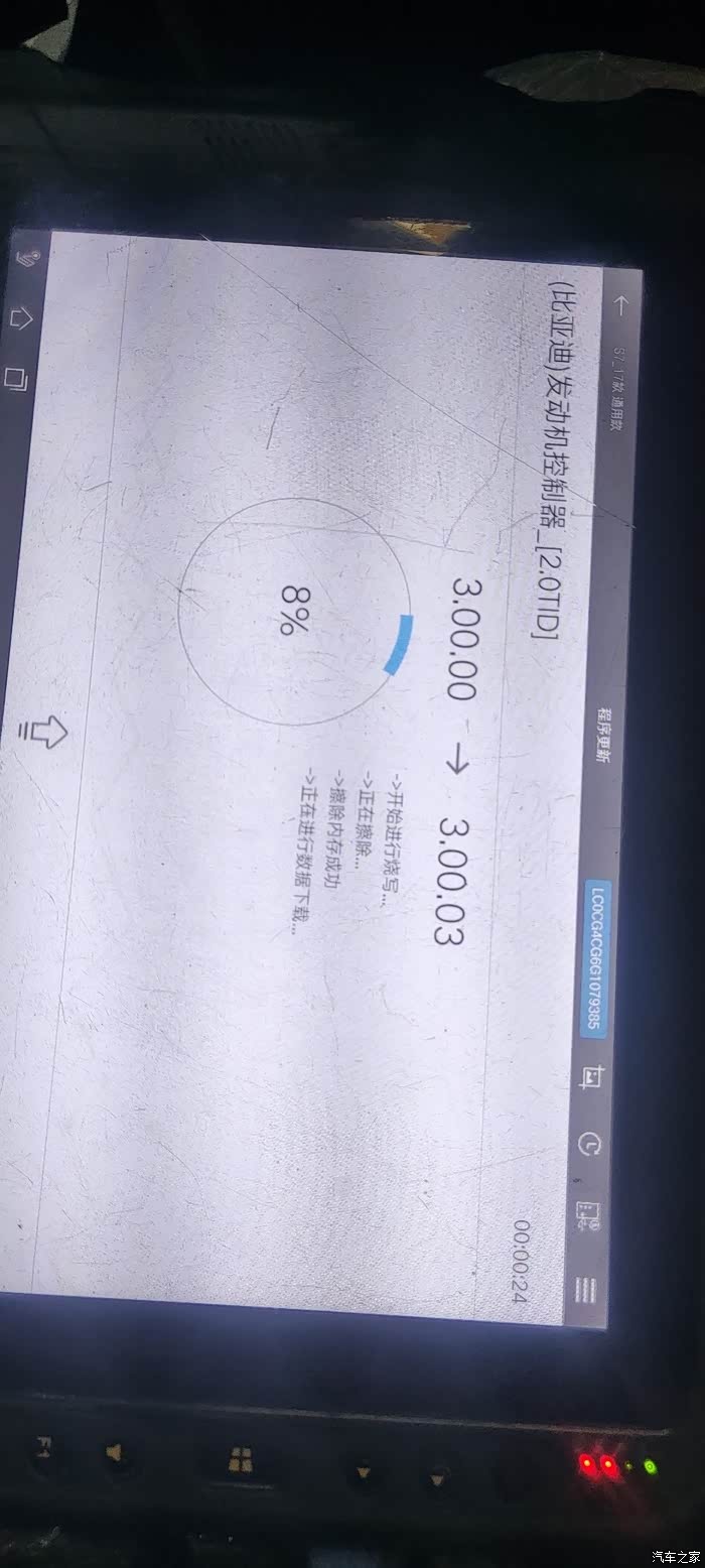

升级变速箱程序也是,之前由于油耗比较高,一格油即使全程高速情况也超不过70公里,市区经常只能跑40公里,一箱油,经常只能跑四百多一点公里油箱就会报警,之前的发动机程序是3.00.03,是最新
变速箱是A8始终觉得是匹配问题,在联网后升级成最新a9
目前一箱油的续航能够轻松达到五百公里。
