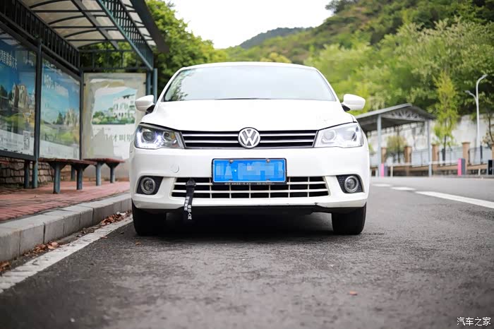

改装效果正面展示

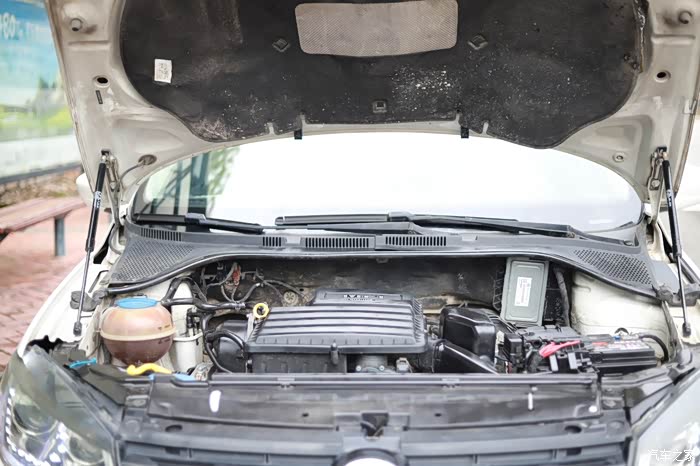

1、发动机舱位置
①发动机舱两侧的液压杆(自己动手安装)
②发动机舱密封条(自己动手安装,原车容易掉)
③单喇叭改双喇叭(材料来自某宝,修理店安装)

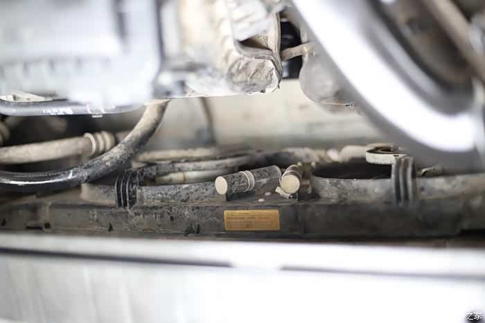

④单风扇改双风扇(材料来自某宝,修理店安装)

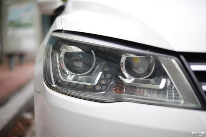

⑤大灯总成改装(材料来自某宝,修理店安装)动力能力强可以自己安装,也可以在某宝购买包安装服务

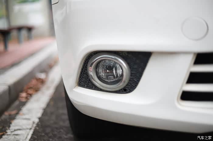

⑥雾灯亮条(某宝购买自己安装),安装好后视觉上感觉要比原来稍微宽(可以看正脸图)

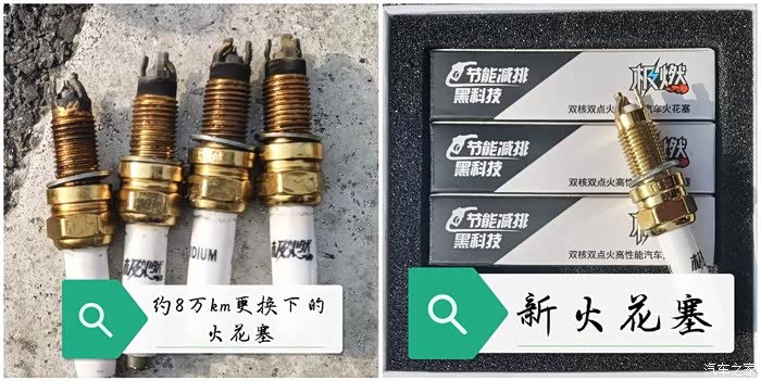

⑥某宝上面购买的火花塞(自己动手安装),个人感觉比原装火花塞好,原车火花塞会出现肉。(成本约420左右)
⑦某宝、某多多上空气滤芯、空调滤芯(自己更换,材料成本约40~60元左右)
⑧某宝、某多多上购买机油包含更换服务(成本约200左右)
⑨某宝、某多多上购买燃油添加剂(有人说好,有人说不好,我觉得挺好的,一定要选择大厂品牌)

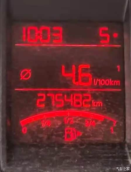

跑高速的时候,平均油耗在4.6~4.8左右,经济行使速度在90~110左右。

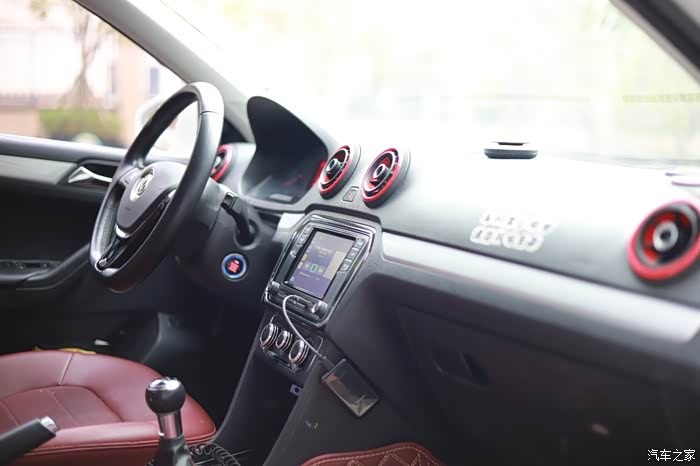

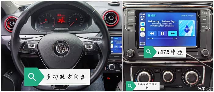

①多功能方向盘(材料来自某鱼、修理店安装)
②187B中控(材料来自某鱼、修理店安装)
③空调旋转(材料来自某宝、自己安装,在取原车开关的时候比较困难,需要点耐心)
来个中控全景图

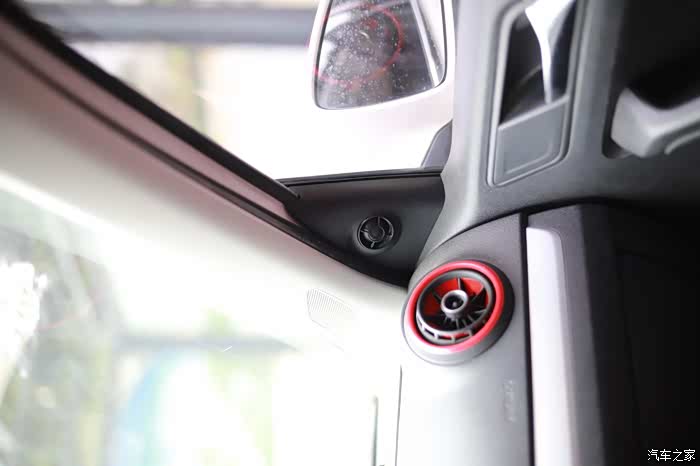

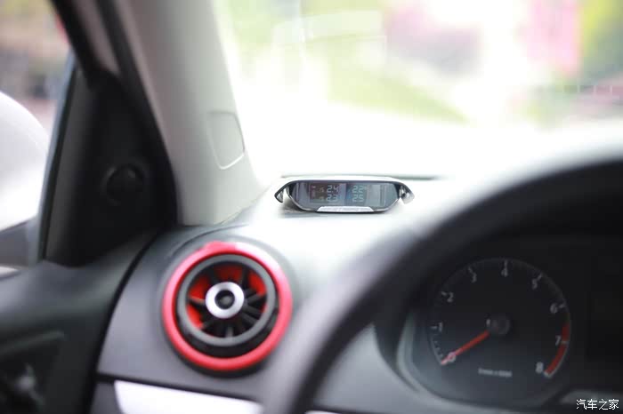

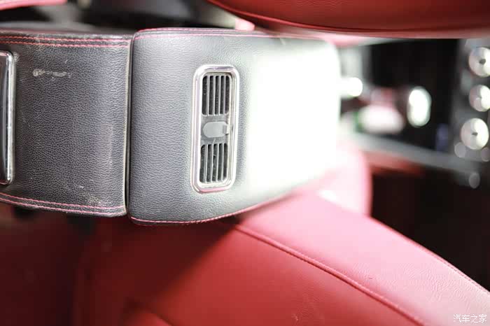

④红色奥迪A3空调出风口(材料来自某鱼,自己安装),哈哈哈哈,我就喜欢这颜色。
⑥华为/ISO无线carply(材料来自某宝)

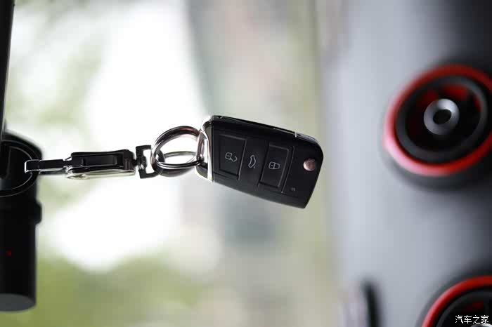

⑦一键启动(带钥匙靠近自动解锁、远离自动落锁)

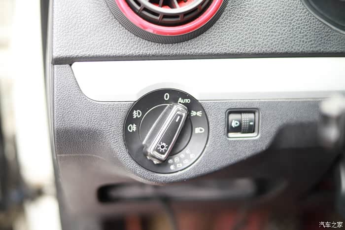

⑧自动大灯
⑨内置胎压检测器
⑩A柱高音喇叭(以前觉得喇叭越多越好,就在车门上无损安装了一个,后来再调音的时候,店里老板说A柱上最好,车门上是多余的

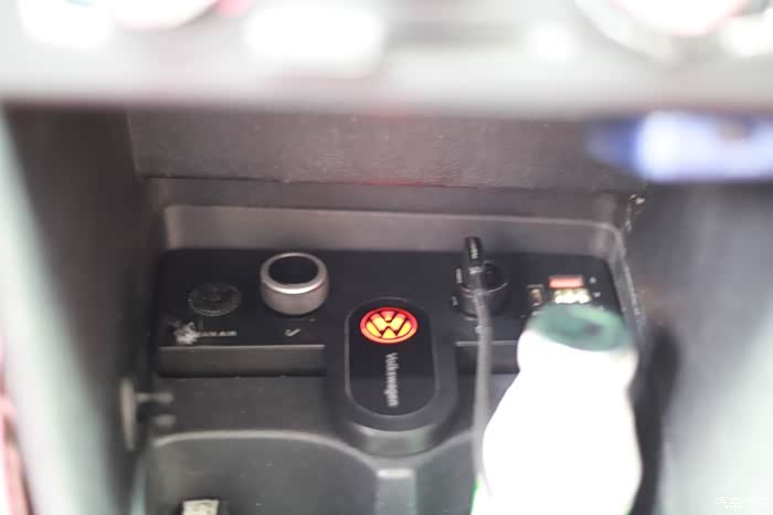

?点烟口位置的车载充电器(动手能力强的时候可以DIY,将此位置改成无线充电)

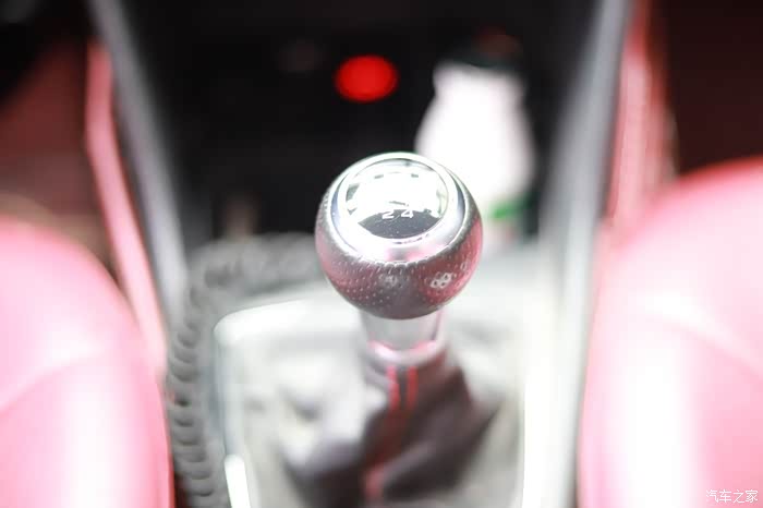

?奥迪档把移植过来(手感超级好)

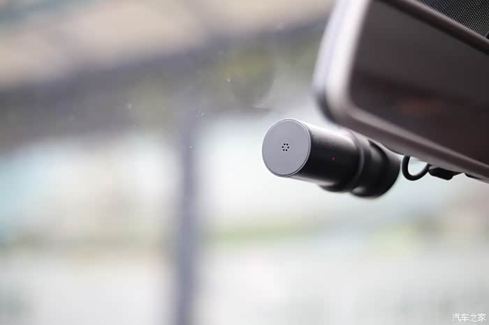

?隐藏式某某拍

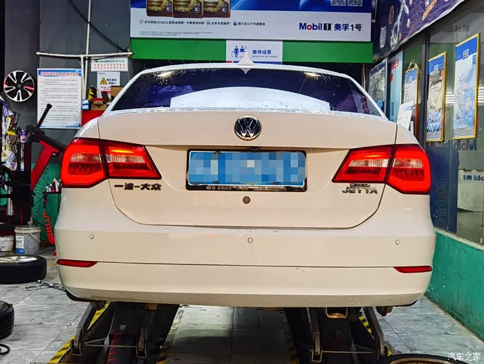

后备箱位置

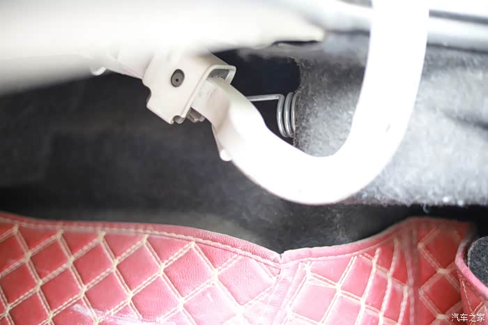

①后备箱一建抬起弹簧(材料来自某宝、修理店安装,太费力了)

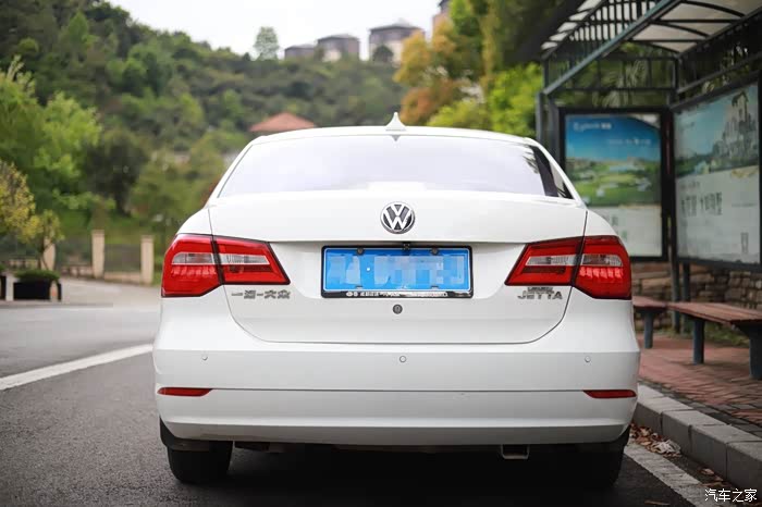

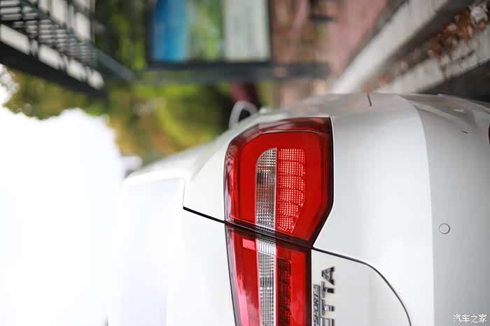

③高亮刹车灯(18颗)。某宝某宝,自己安装。
④LED尾灯总成(貌似现在某宝上找不到了)
⑤反光贴
⑥鲨鱼鳍天线(建议别买天线好的,一般的够用就行,开了这么久的车,收音机真没有听过几回)
⑦后保险杠

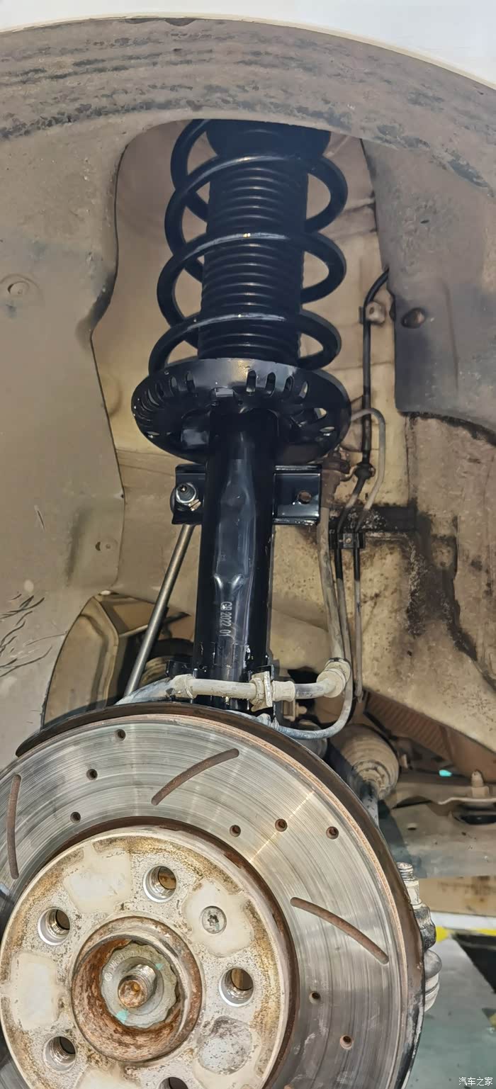

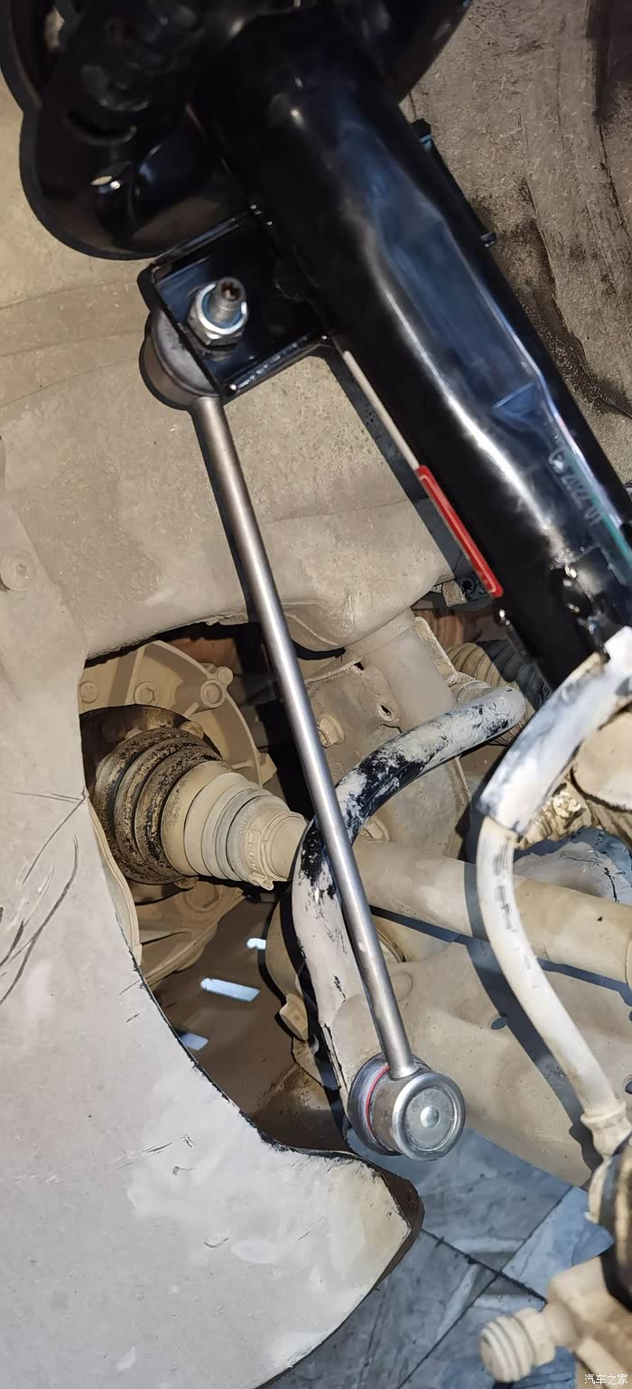

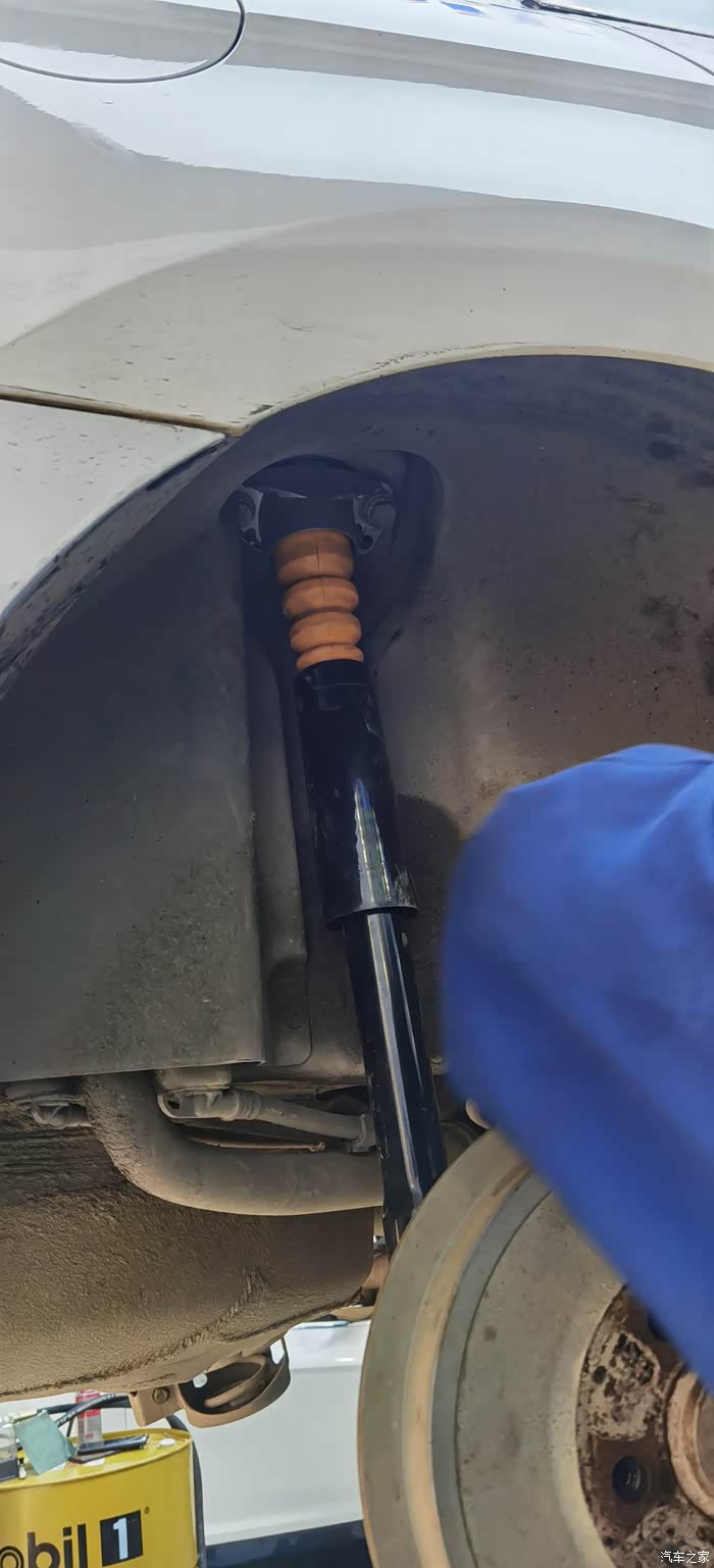

2、5年以后发现车辆异响的时候,建议更换减震、平衡杆。

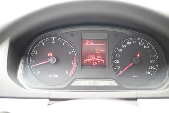

最后,发一张行使里程约29wkm以及车主的认证。
