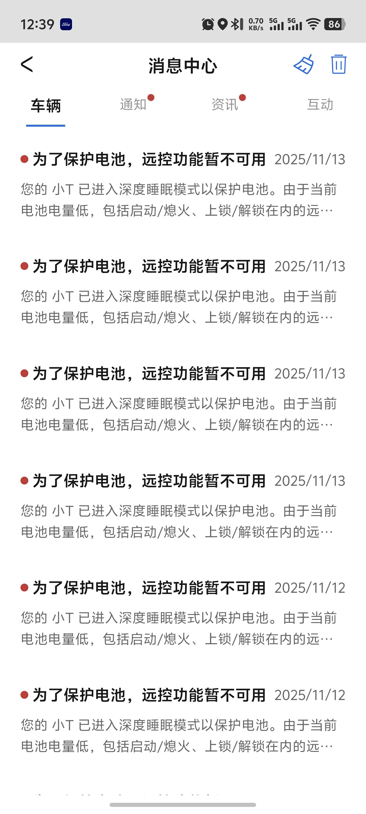

有没有加装过什么电子设备? 比如行车记录仪 点烟器插头充电线 改装音响这种
是否有等红灯挂N档的习惯?电瓶容易馈电。

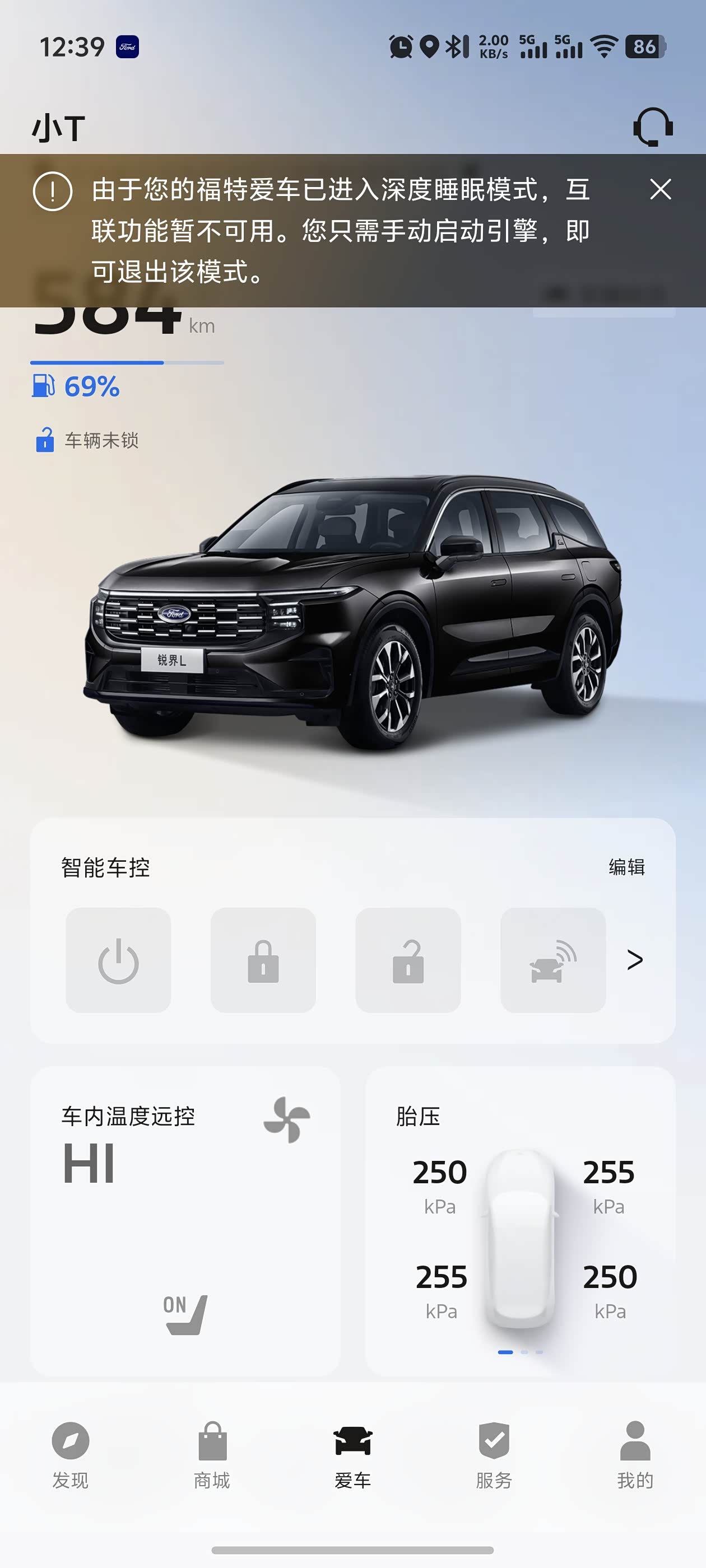

进入深度睡眠,通常是电瓶电量偏低了
小电瓶亏电了,去4S店或者修理店检查一下小电瓶,还能用给小电瓶充一下电,行车记录仪接没接弱电箱,有没有停车监控的功能,我之前也着了就是因为行车记录仪有停车监控的功能。
我的车才跑了7000公里,也出现了这种问题。而且车内的所有照明灯都不亮了。重新启动车辆,跑了几十公里,又好了,不知道什么原因。
就是电瓶电量不行了 所以频繁出现这样提醒 我的金牛座也是这样出现提醒后 没几天就电瓶没电了 只能换新电瓶 福特的车就这样 不是电瓶要经常换就是防冻液亏损
小电瓶的问题,参考丰田那两台车,不知道它是怎么解决的,换个电瓶试试,但是馈电问题也要解决,不然换多少次都没用,找4S认真检查一次
