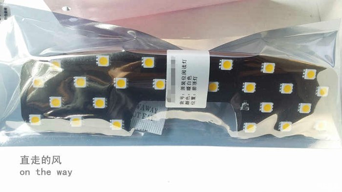

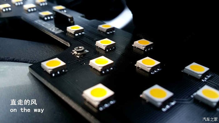

1、收到的LED阅读灯,可以看到包装还是不错的,而且焊脚很服帖,从外观上看,做工应该还是可以的吧~
上图中间那个十字形旋钮,说是可以调节光线的强弱度。

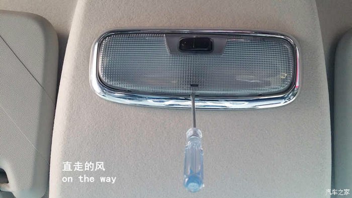

2、拆下原车的阅读灯罩。因为我的前阅读灯已经加贴过阅读灯装饰框了,所以拆的时候比较麻烦一点。
3、需要先从靠车头方向(开关对面的位置)开始小心翼翼的往外橇灯罩里小卡扣,小心一点哈~塑料件...

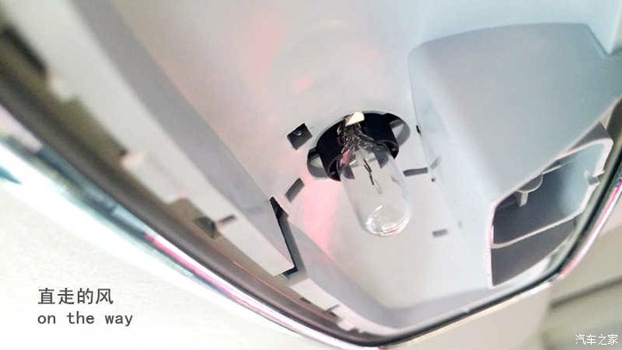

5、从灯座上小心往外拨出原车的灯泡。

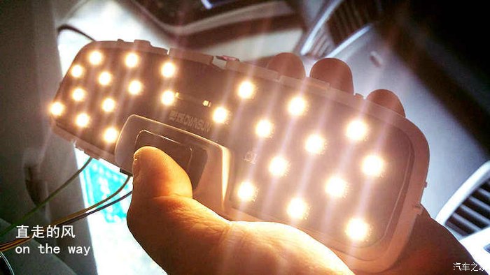

8、如果没有问题的话,就可以直接把黑色灯泡插口原位装好,从灯泡底座里插上LED灯了。再把之前的黑色开关放入原位,打开钥匙电源(不点火),试试能否点亮LED灯了。
9、没有问题的话,就可以按拆卸顺序,把各个部件依次装好就OK了~
补充说明:因为是大中午拍摄的,光线效果不是那么明显。至于那个LED灯的光线明暗调节旋钮,我就没有动它的,因为感觉这个光度应该差不多了,
晚上再试试就知道最终效果了。
