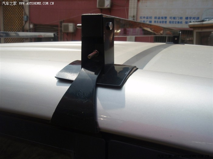

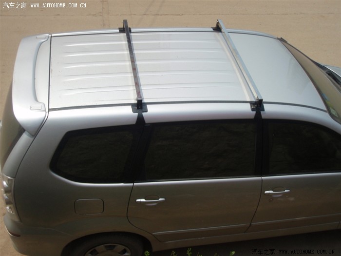

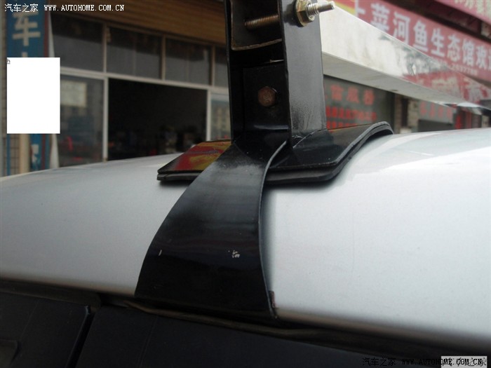

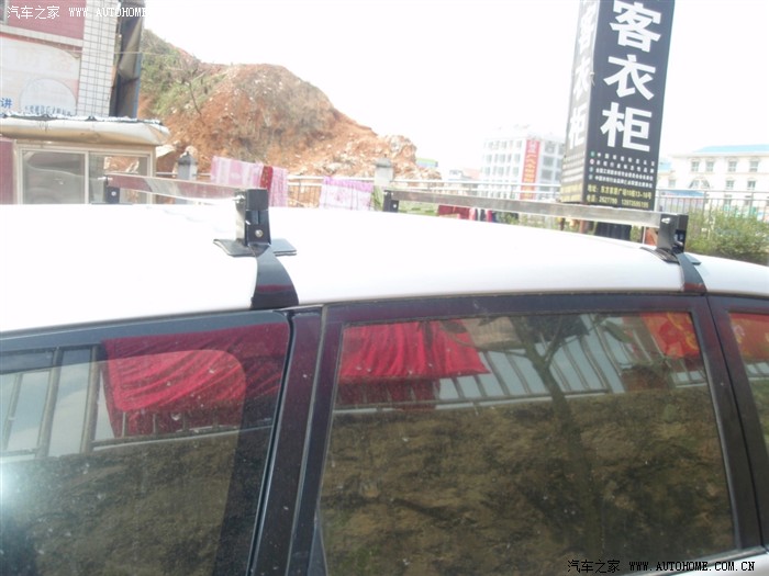

    我们的森雅后期加装的行李架很多都是胶粘的,其实是装饰用,如果是7座满员,那行李可就放不了多少了,看到论坛大家都在自己制作行李架,我也把我自己做的森雅专用行李架脚奉献给大家,期待大家共同改进,共同完善。

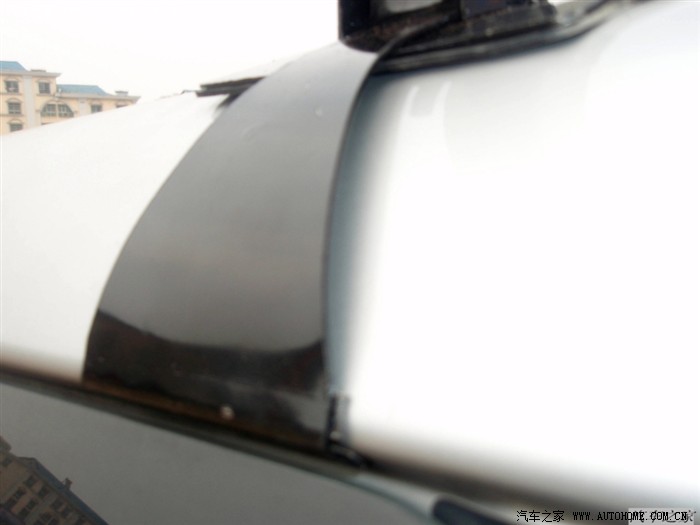

已找到代工厂批量生产。比手工质量大大提高。设计了两种,一种是从来没装过的,一种是在原来装过的基础上再加装,原来装了原厂行李架的要高24MM,
   答应了老六的一套,现在请老六通过电话线,进行网络接收

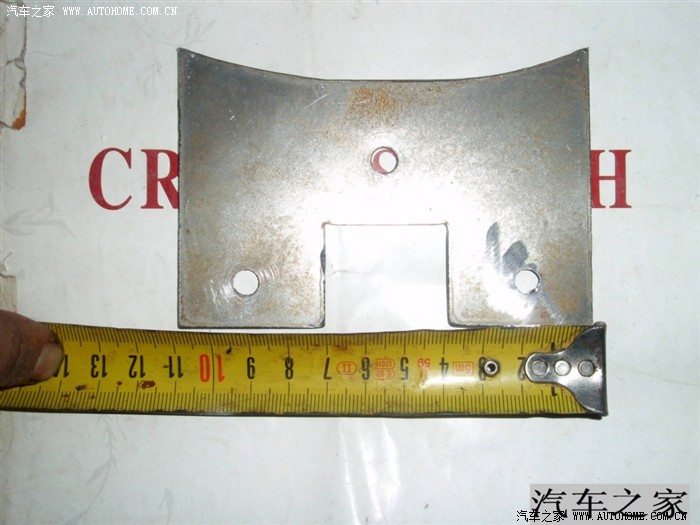

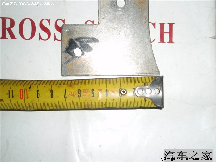

有关尺寸方面请大家做好文件接收的准备,我都把曲线图制作好了,用U盘拷了你们可以直接找当地线切割加工。《花了我几天的时间,其实非常简单》
也可以问我,尺寸我看还是放在图片里说明。大家好明白一些,详细制作过程,明天再拍

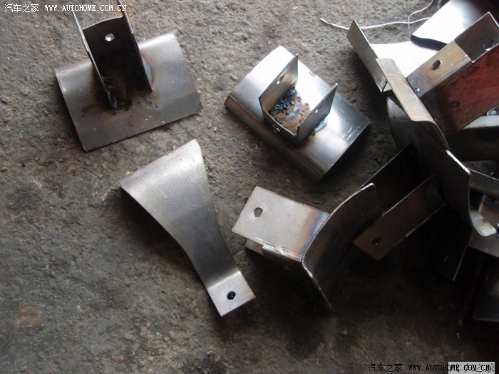

参考沪工牌行李架,构思,设计,制图,线切割加工,,,,,,,,,,,,,此处过程省去10000字

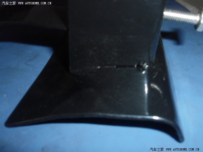

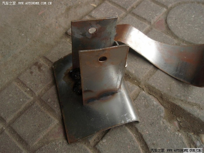

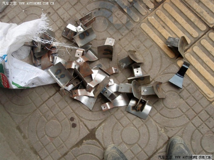

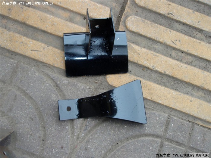

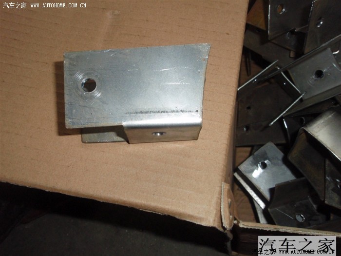

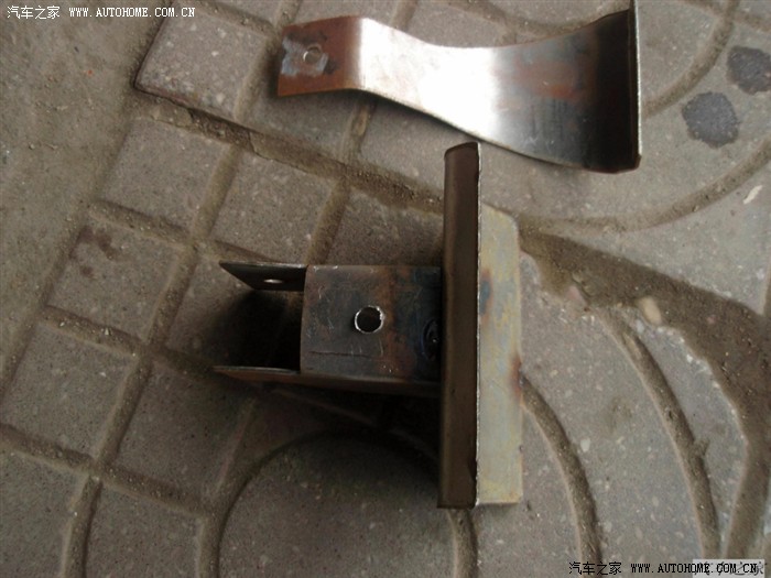

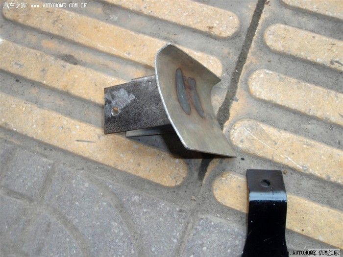

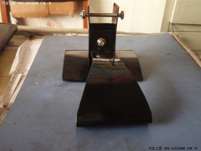

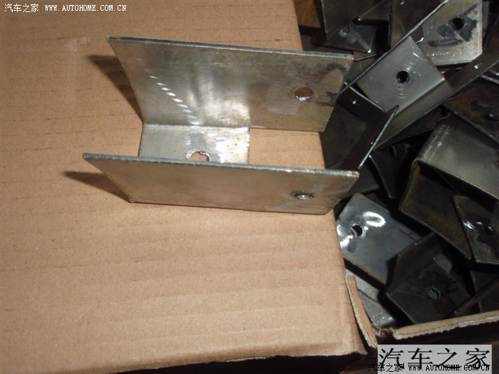

最后得到一大堆铁片,

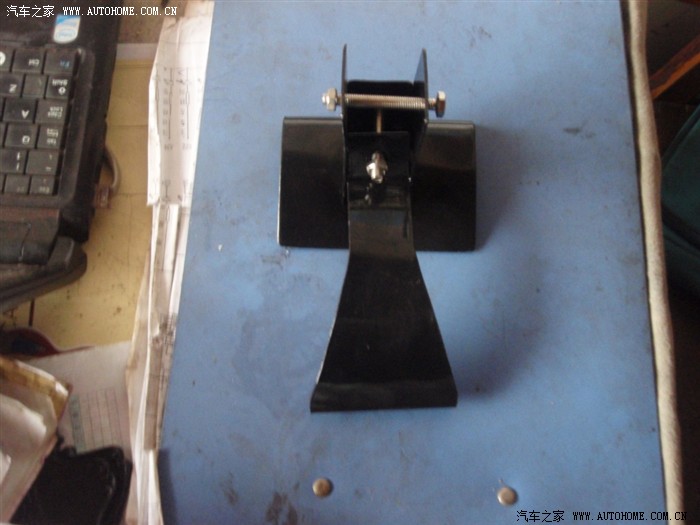

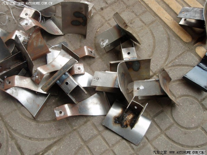

折板,制作,钻孔,焊接,,,,,,,,,,,,,,此处省去10000字。

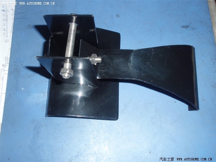

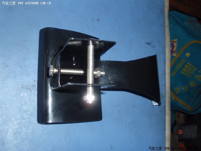

最后看到了大楷形状,有点像了

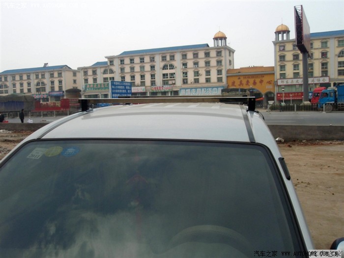

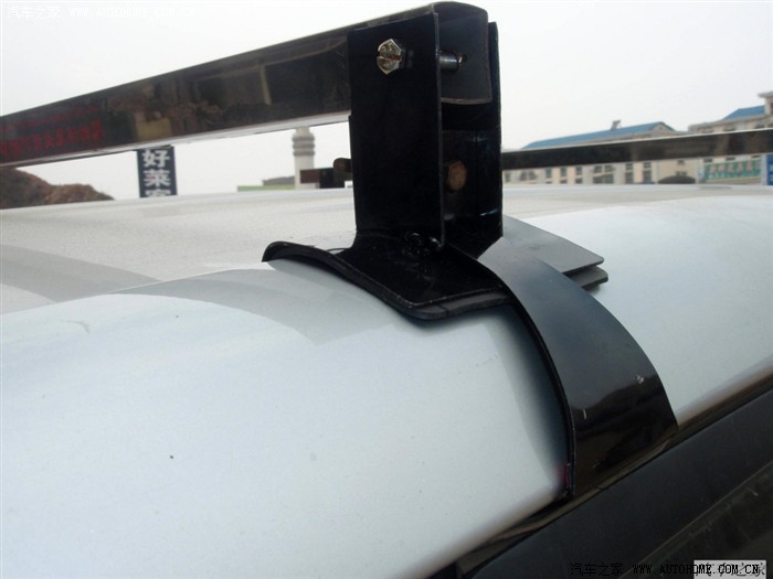

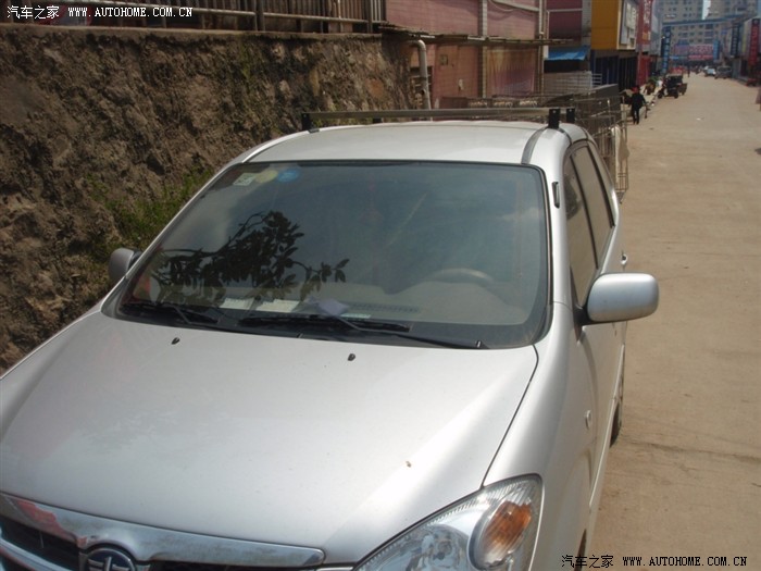

试装!成功!
成功!

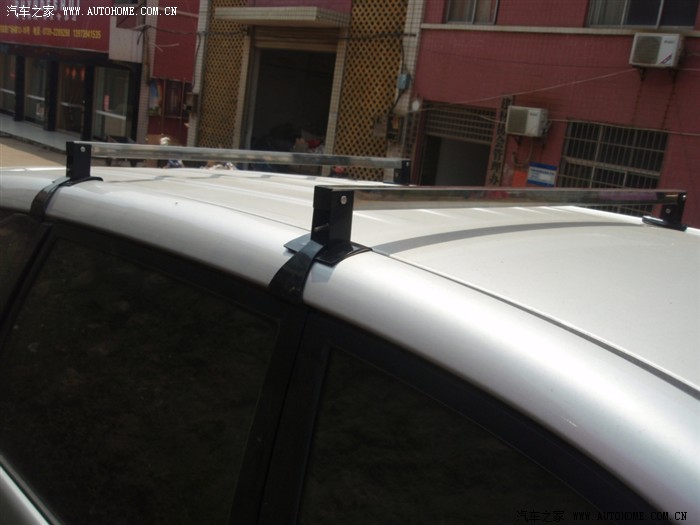

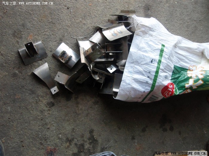

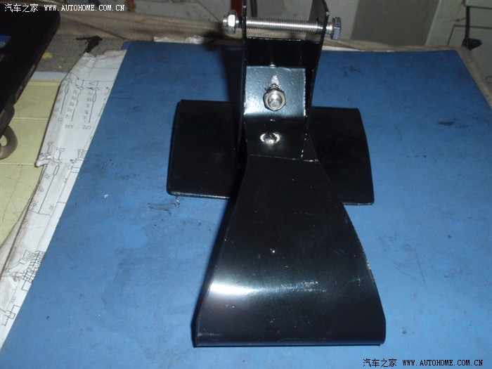

一不做二不休!做了一大堆,老六的,我的,,,,,,我们群里,做好了让他们自己来我家拿。
看仔细哟!自己好做哟
这天老爸生日,

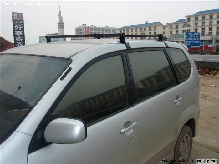

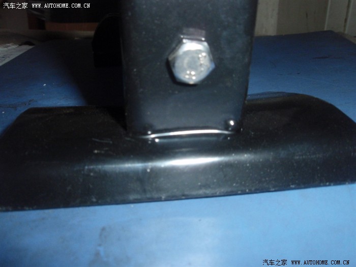

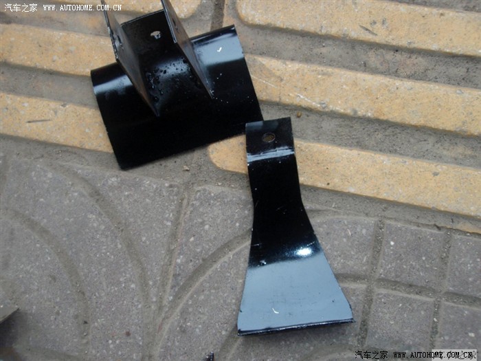

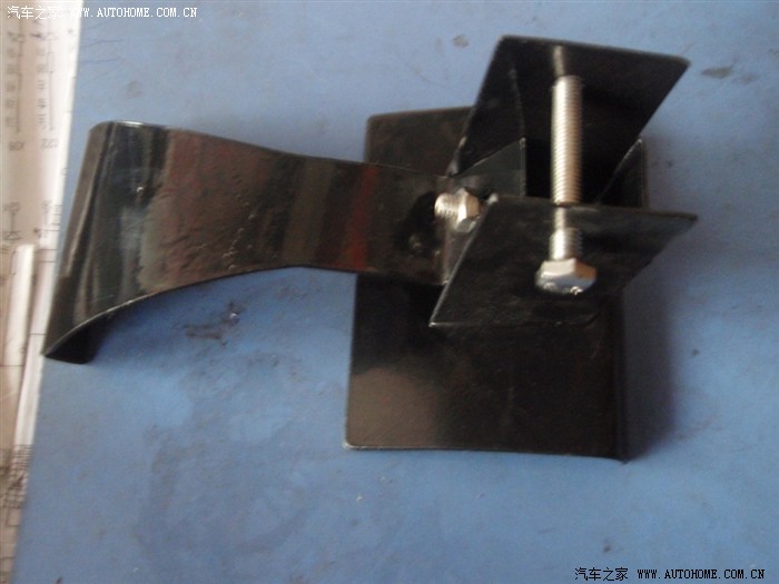

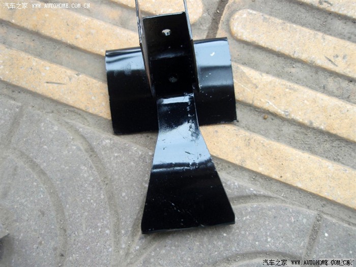

我这一副,暂时采用喷漆!老六的就喷槊,
现在是工厂代工,表面是喷塑的,确保不锈!比上面手工制作质量更进一步。下一步制作模具,确保其完全和车顶曲线吻合。

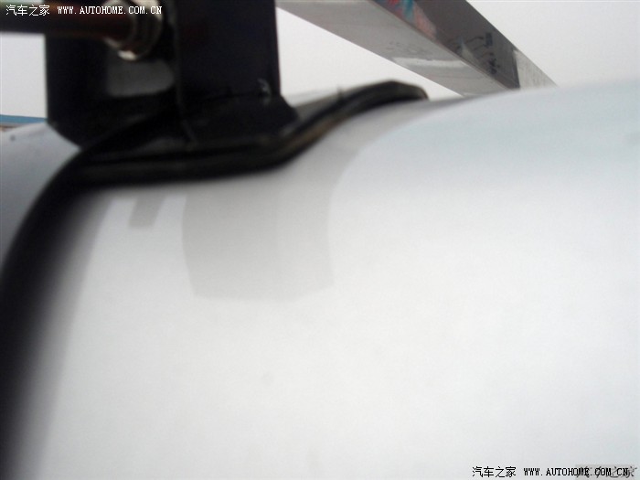

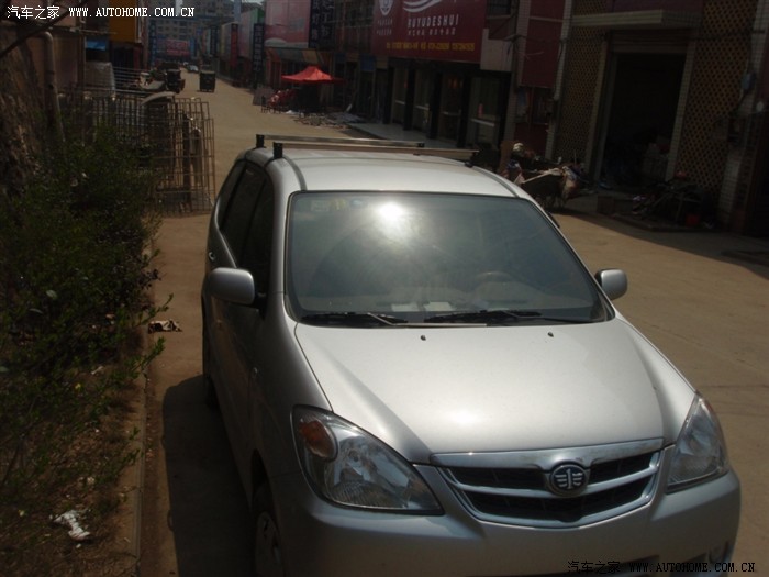

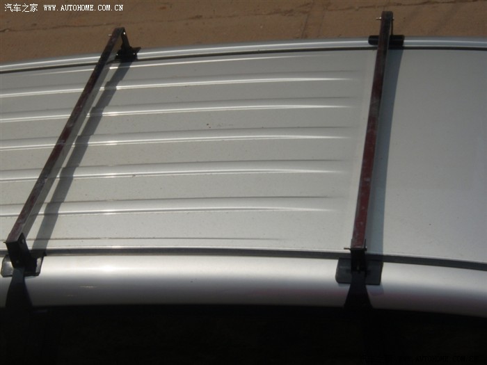

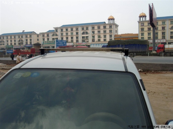

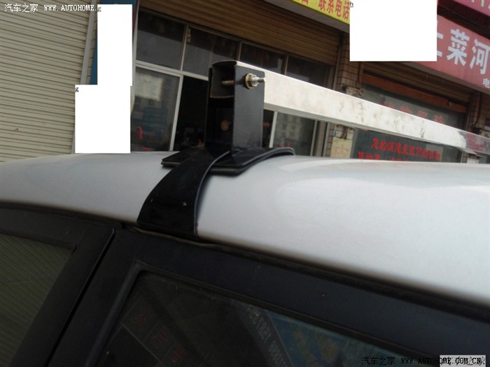

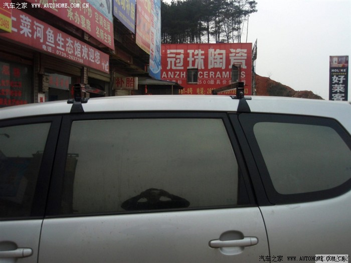

安装!

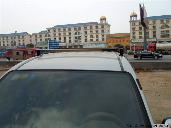

这上面放个长安的行李架?
还是发个行李箱?
都不是
上面做个车顶帐篷?只是一个想法
现在只是装了看效果,以后出去玩的时候使用不锈钢螺丝。

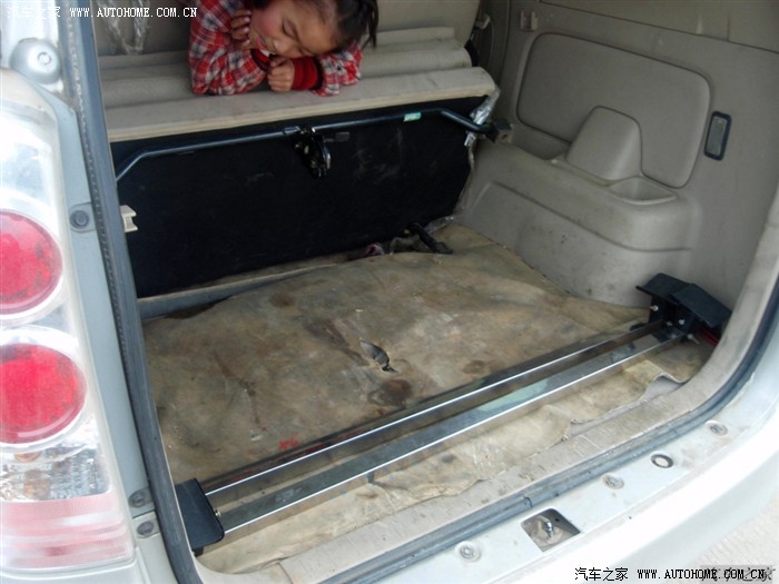

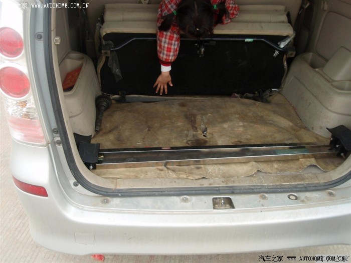

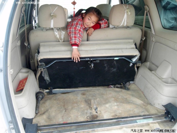

松了4个螺丝,拆下,共花了3分钟,,,,,,,,,,,,,,,,此处省去100字!

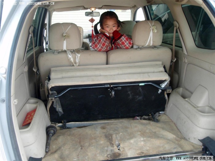

女儿做次车模,,,

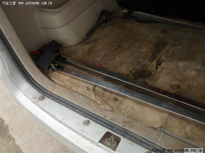

拆下放在后备箱里,

折板机折板后形状
