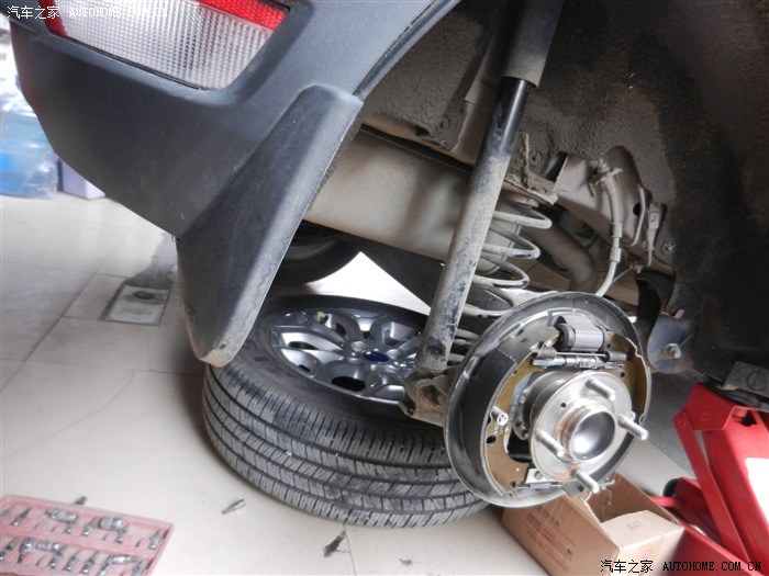

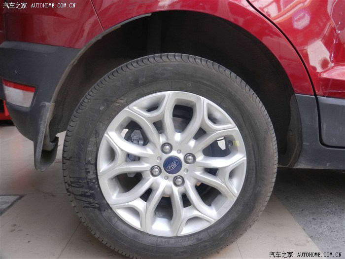

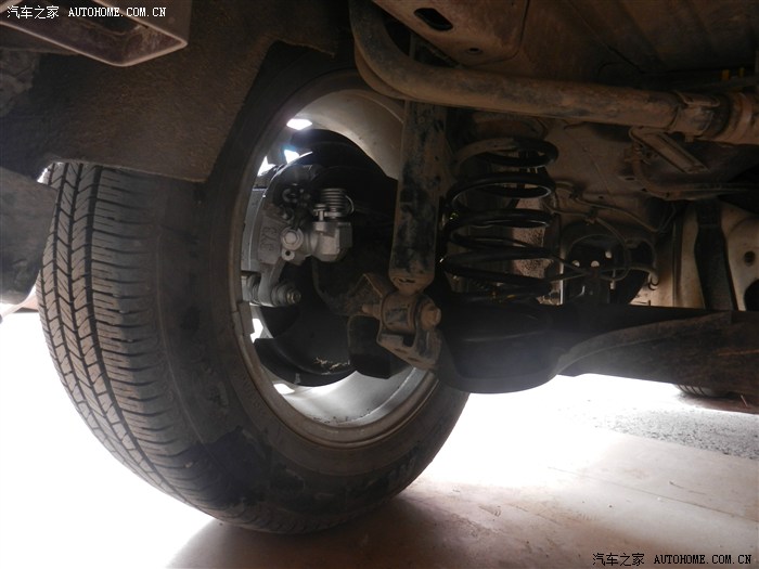

    其次就是后轮刹车,真是苦逼13W多上路的车子后轮居然是鼓刹,让我心里超级不爽,凭借多年修理功底,下定决心改。
   首先到处找材料,功夫不付有心人,找到了,说翼博还没人定过,要给咱定,一个字等。。。。。。。
----------------------------等了好久----------------一个礼拜了-------------------------15天了----------------------

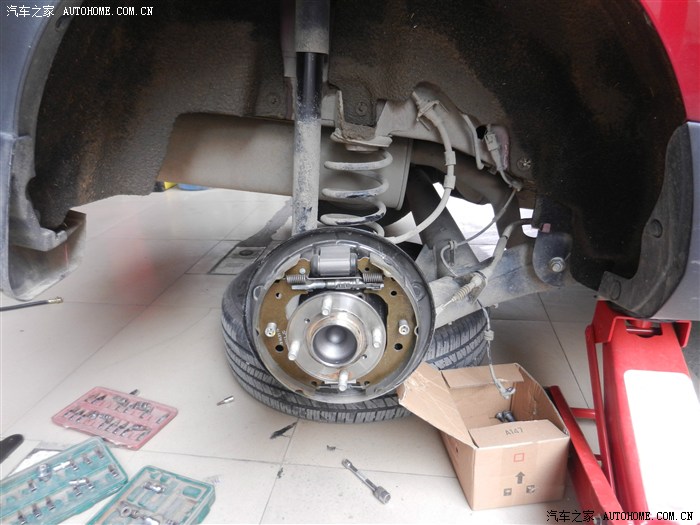

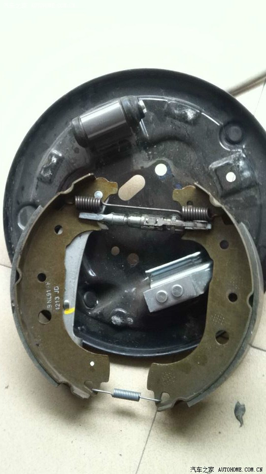

 因版主要求上鼓刹内部细节图片:

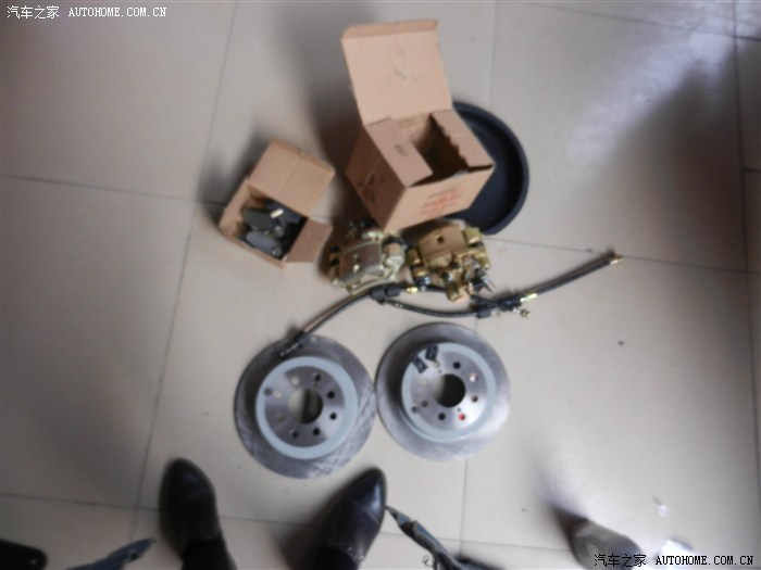

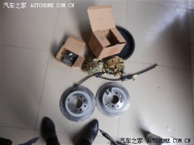

      终于到接到电话了。开苞验货

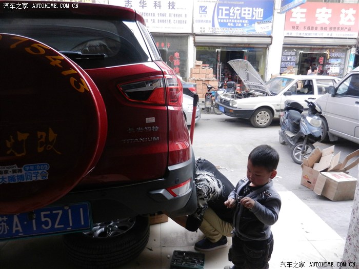

儿子也参与了

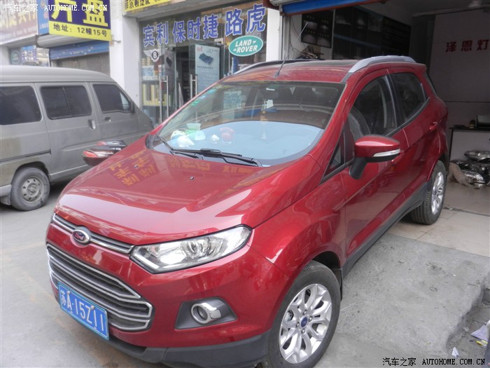

认证车主,本人后面有那么多的大灯不要奇怪,我开的是改灯店

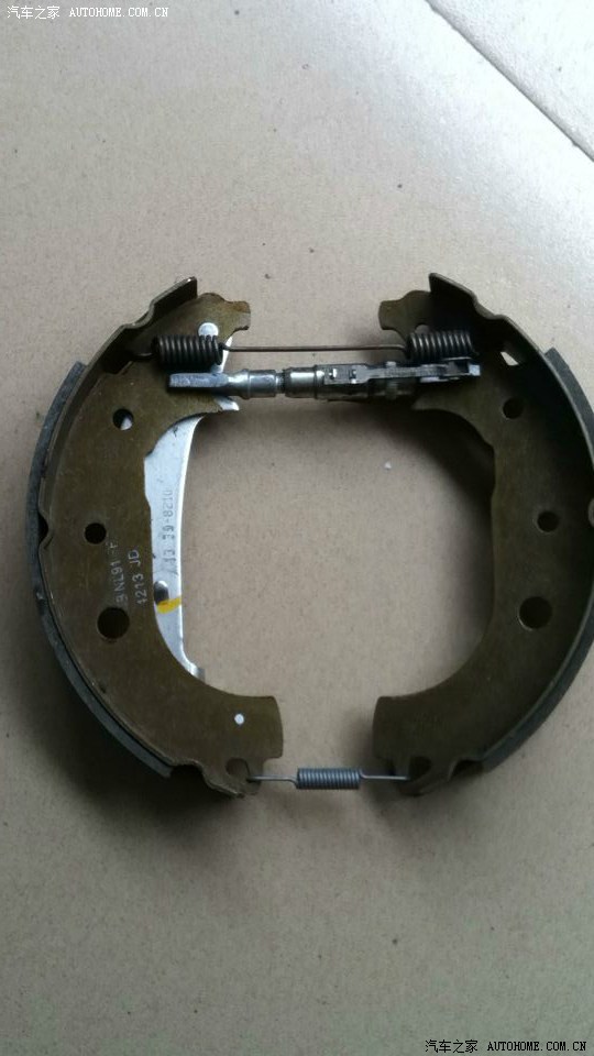

虽然你的摩擦系数大,制动力不错,但是你长的太丑,还是决定把你替换掉

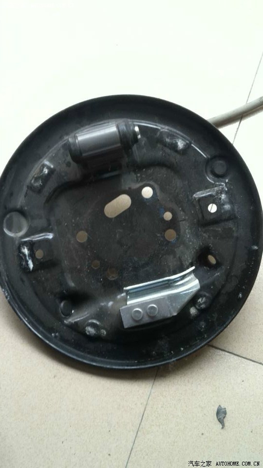

简单的不 能再简单的后桥。

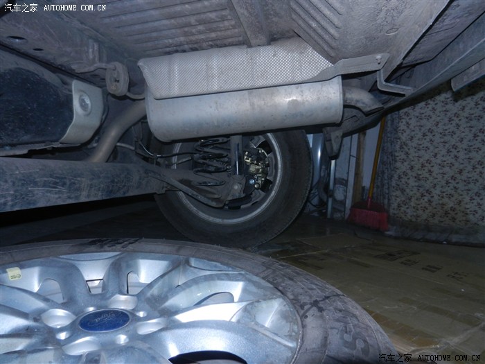

装车了

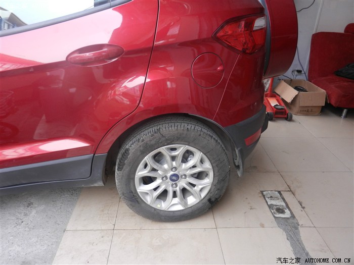

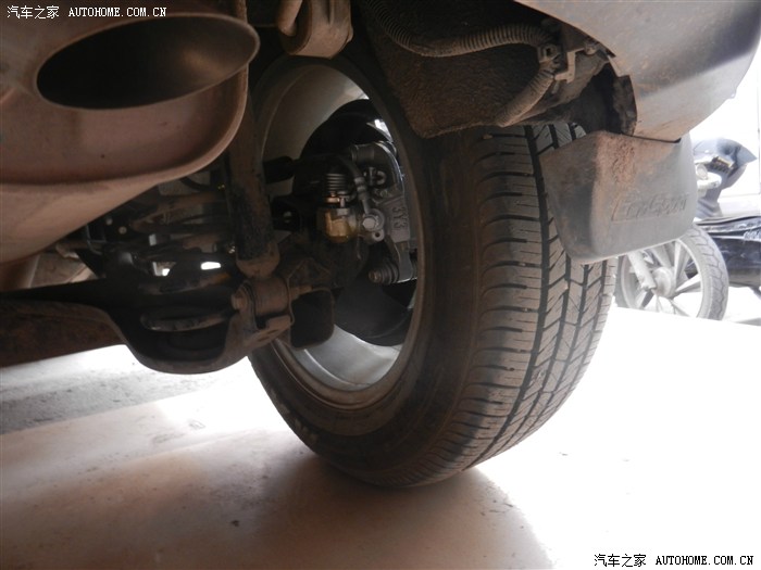

另一边早在10天前就改好了,因为工作的事,有时间就搞没时间就放着的宗旨。
越到后面照片越乱了,大家看看吧!

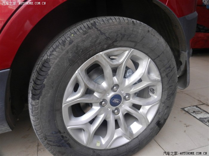

右边
左边

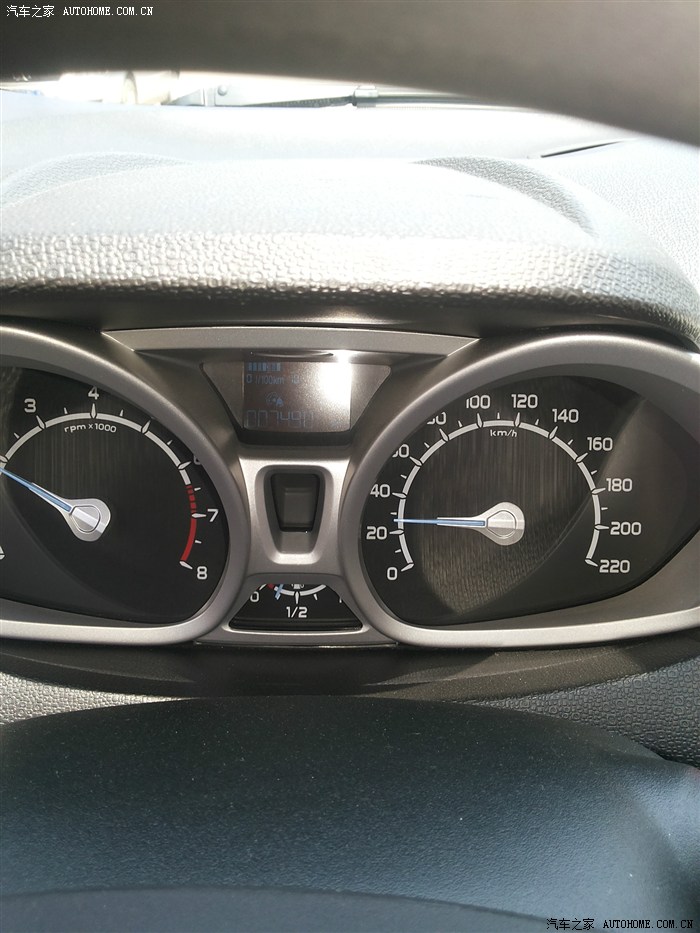

最后看看我的公里数才7000多
这个是我改动的那天拍的,现在几百公里下来了,告诉120迈紧急制动过,效果跟原车一样,过了磨合期后效果应该还会好些。
我知道我这个帖子一旦发出肯定会引起骚动,说什么不安全,什么制动力,那些东西我早以考虑进去了。每颗螺丝我亲自安装,每颗螺丝都带螺丝胶。
