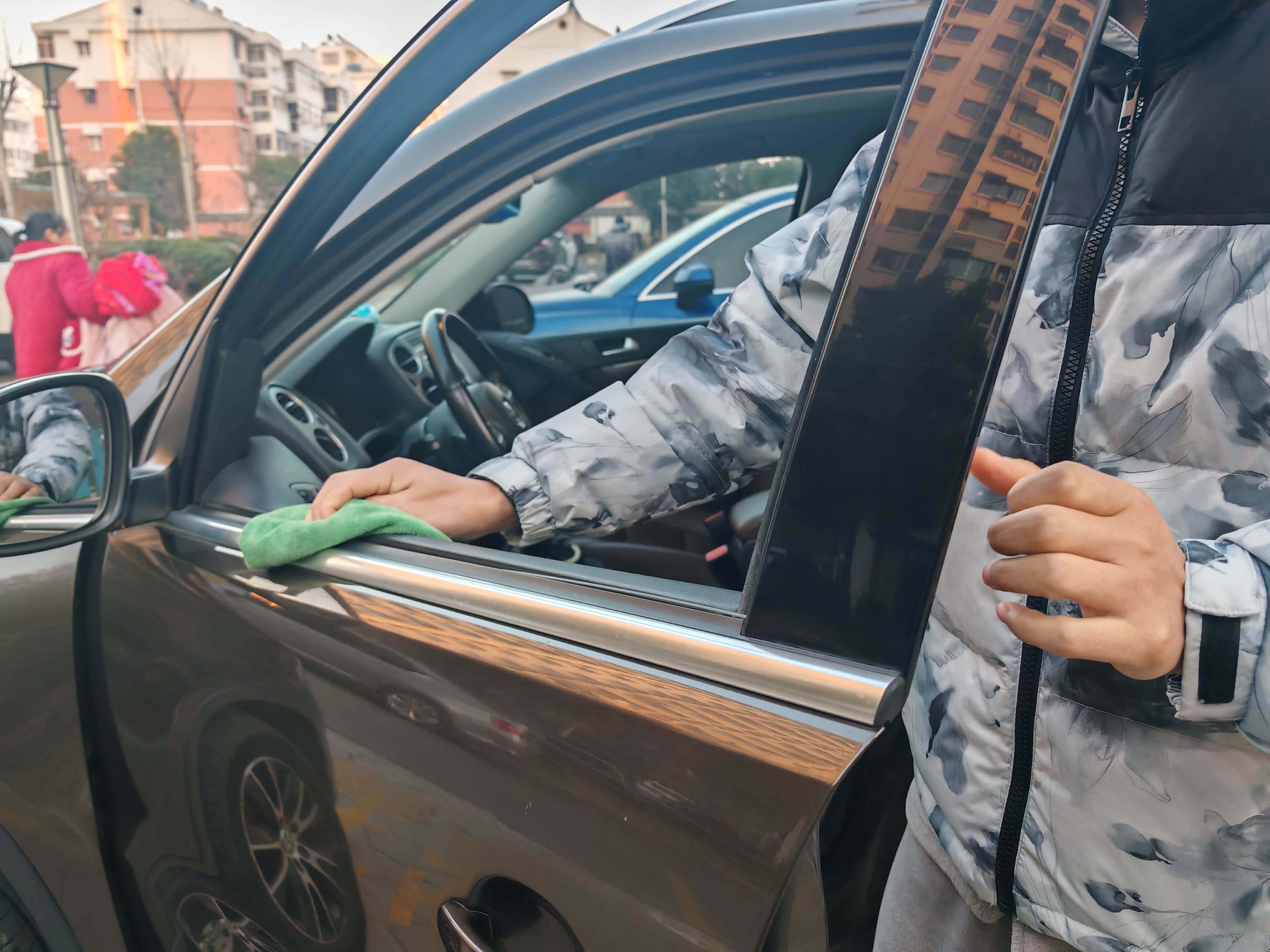

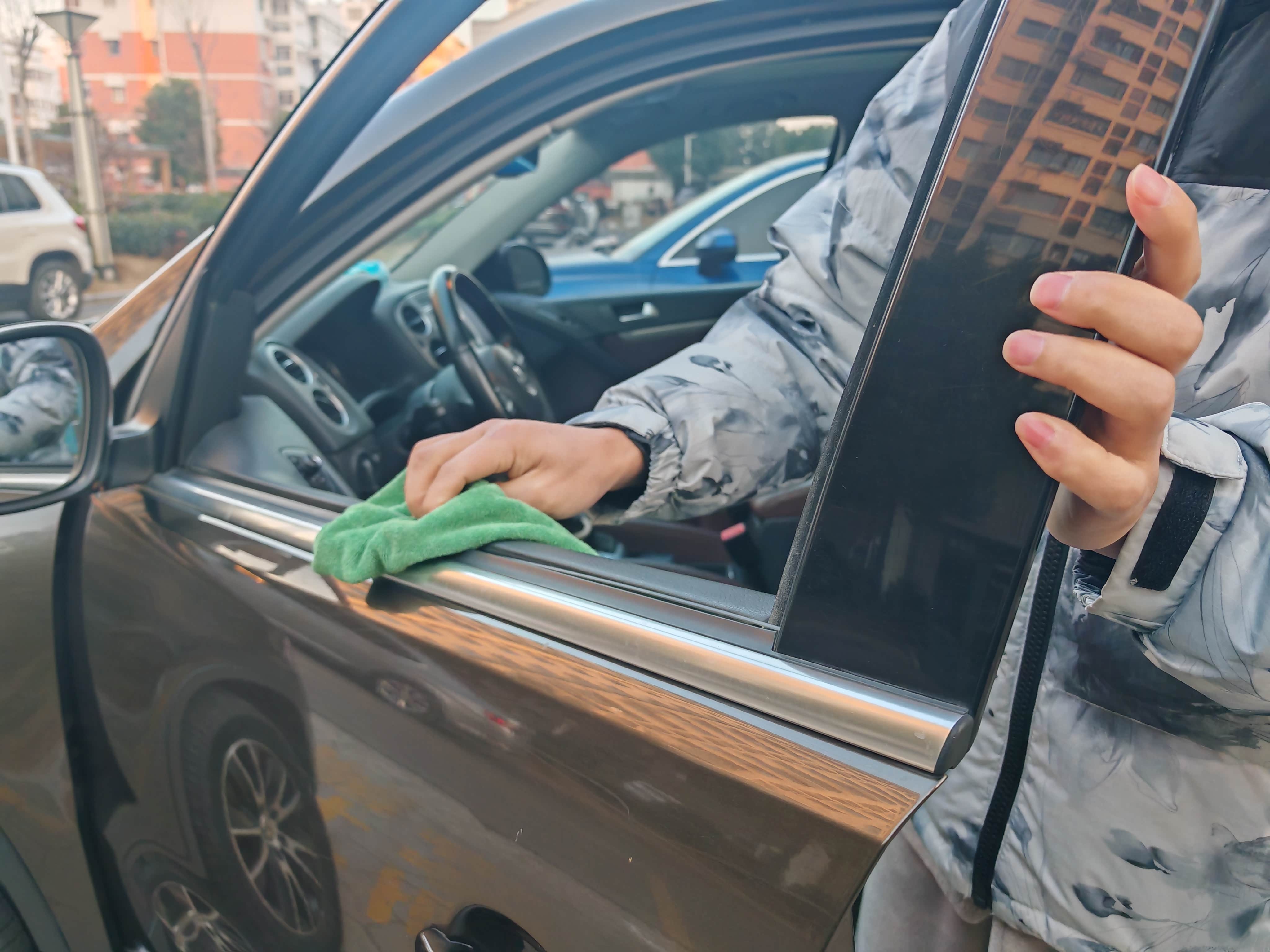

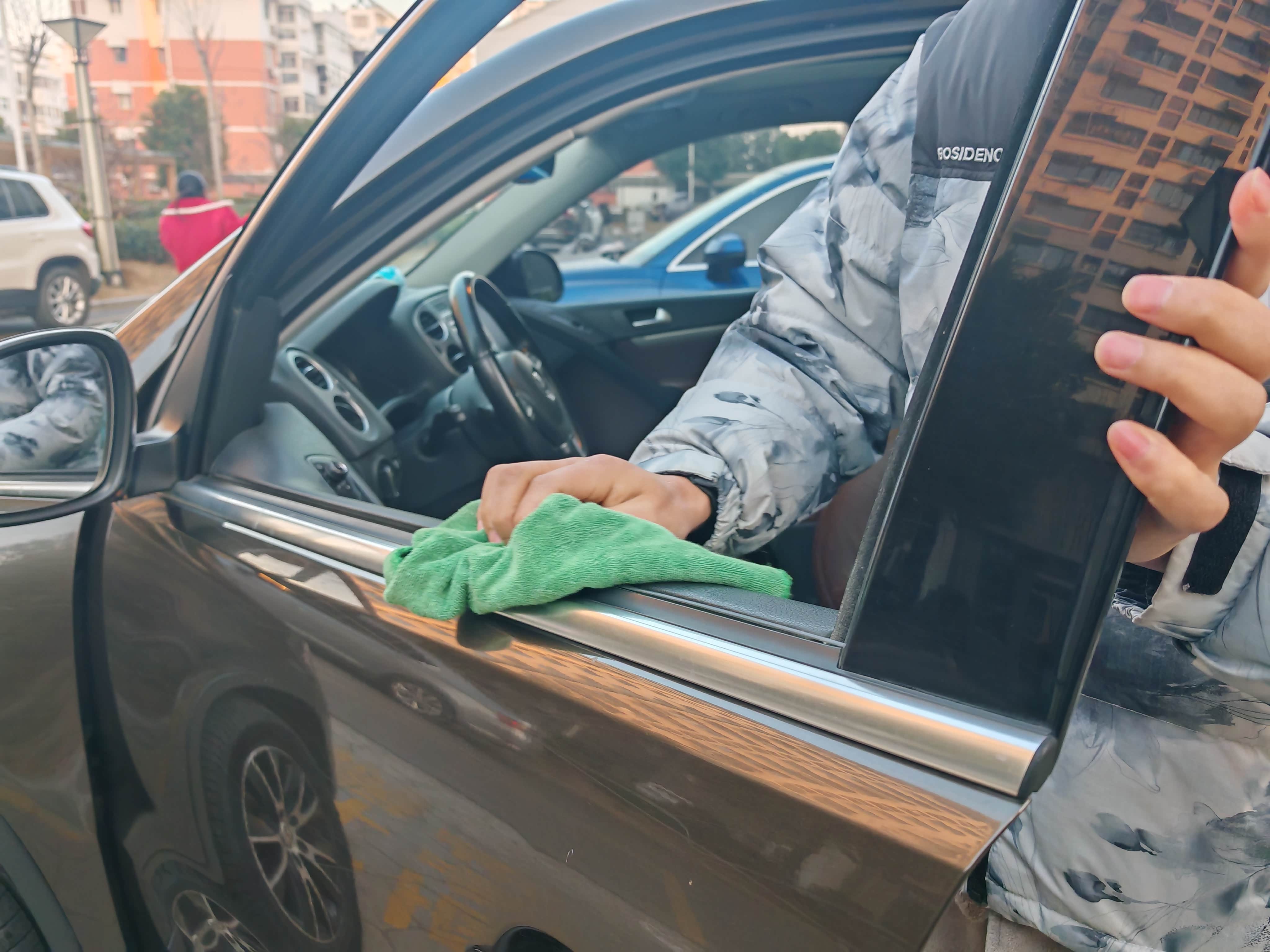

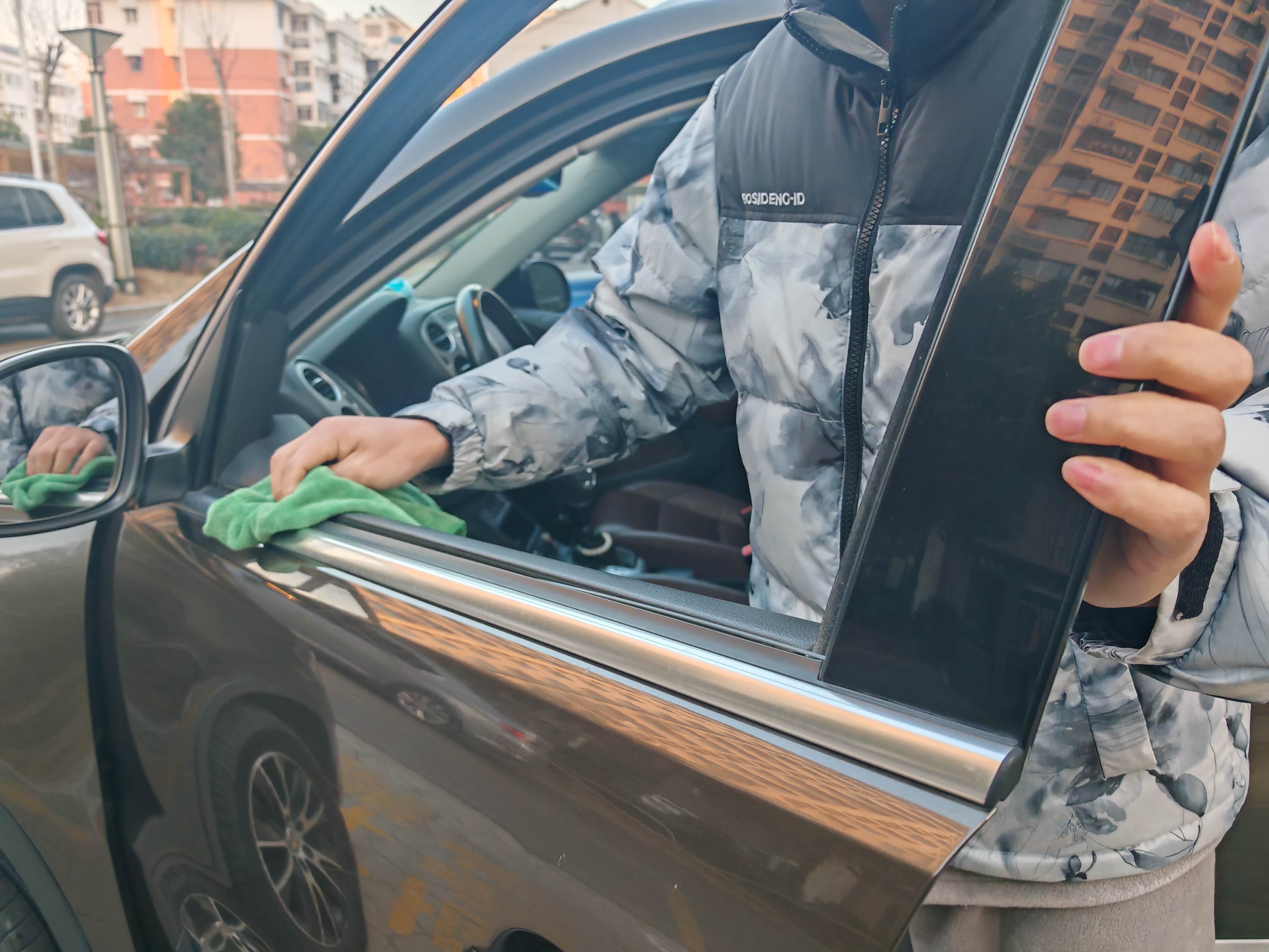

接下来给大伙讲讲电动车窗润滑剂的使用方法,超简单!第一步,先把车窗打开,拿一块干净的干毛巾,仔仔细细地把车窗胶条上的污渍和灰尘擦干净。第二步,用润滑剂之前,记得上下倒置摇匀,这样里面的成分才能充分混合。第三步,把喷管向上推直,对着车窗内侧毛边均匀地喷洒。注意哦,别喷太多,喷的时候稍微离远点,保证每个地方都能喷到就行。第四步,喷完后,用干毛巾把车窗边缘溢出的多余液体擦掉,然后等它干燥。等干了之后,升降几下车窗,让润滑剂分布得更均匀,你会发现车窗升降顺滑多了。
