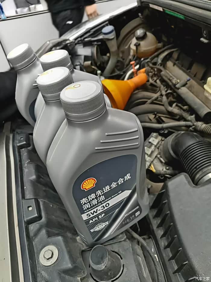

我开这标致5008 GT也有些年头了,在防冻液这块,可积攒了不少心得。就咱这车,我一般是每两年或者四万公里左右换一次防冻液。虽说车不同、使用环境不同,周期也有差别,但我觉着按这个来,挺稳当。换之前,有些事儿得留意。首先得挑对防冻液,标致5008 GT原厂有适配的规格,得照着那参数选,可别瞎买,不然和咱车里管路、水箱“合不来”,引发腐蚀、堵塞啥的就麻烦了。购买渠道也讲究,去正规 4S 店或者大品牌网店,质量有谱。
准备换的时候,得等车彻底凉透喽,刚跑完那水箱、管路滚烫,贸然打开,热气“噗”地喷出来,烫伤可不是闹着玩的。放旧液时,找个空旷、好清理的地儿,废液有毒,得妥善处理,别乱倒污染环境。加新防冻液,也别一股脑倒满,加到刻度线中间就行,留点儿膨胀空间。加完着车,让它怠速运转会儿,看看水温正不正常、液位有无变化,要是漏了或者液位不对,还能及时补救,就这么些事儿,都做到位,防冻液更换基本没啥大毛病。
