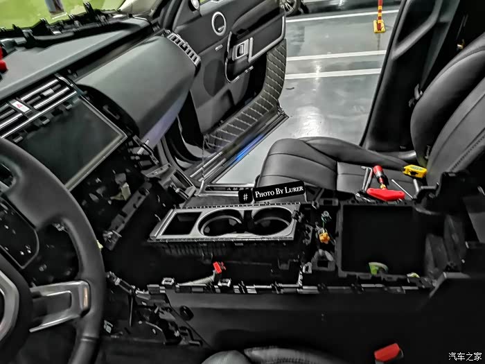

HSE上的的隐藏储物柜杯架真的需要安利下,首先真的可以放很多东西。
先来张自己拆完后的“惨象”。拆卸安装一共用了两个小时,一句话总结就是麻烦不复杂,就是卡水杯架时候手上剌了两个口子疼死我

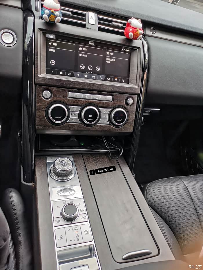

再然真的提升整个中控这里的档次和质感。
同时我换了整套的仿木纹装饰,整体效果不错,不过可能有些车友觉得老气,钢琴漆套可能更显年轻运动些。
我换了一套仿木纹装饰,配合一起不错,可能有些人会觉得老气
中控这里按键都贴了按键贴,比本来黑色塑料感极强的按键穿件衣服打扮下。

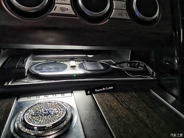

下面就是看到在空调下面格子可以安装无线充电,不过看到需要接线去保险丝,我就放弃了,我这边自己改装就是前提尽量不去接触原厂线路。
现在在网上找到一款不错的充电板,可以同时两部手机充电,尺寸也正好。

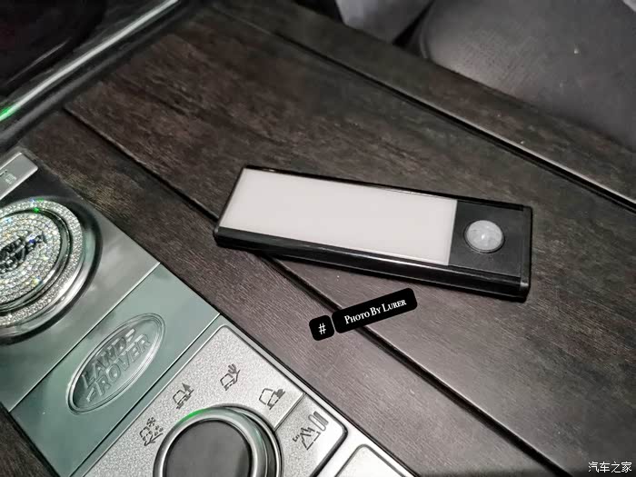

安装就是双面胶粘住,然后边上点烟器插电源,然后考虑到里面太暗,两个充电位放不准,我在上面按了一个感应小灯,手机进去会点亮,白天有光不会亮,电源也是接到点烟器,点烟器装的两口的头子就行,这个小灯其实是充电的,不用一直插着,由于是上面架子粘在格子上方,小灯带吸力吸附,平时晚上拿东西时候也可以单独取消来最照明灯用,听实用的,两个东西200块搞定,嘻嘻。
就这小灯可以选择常亮和感应模式

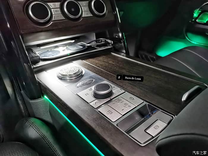

下面就是自己安装的氛围灯了,基本按原装位置安装,没有弄成到处乱亮的杀马特汽配风。。。
选择灯时看了很多资料和评测,最后选择了有线不破线点烟器接电。
有想法的车友导光线一定要用mma材料的光纤线,粗细尽量在3.0mm左右,不然后期装好各种断点和气泡会让你们奔溃,导光头也要有功率大点的,不然到时亮度不够,难看。
好了,下面上图,全部线路走的明线,没有拆门板,没有接acc取电。
我这边用的是六路导光头配四路脚窝灯,两个脚窝灯我装在了前门下方储物格,效果看下来确实不错。
下面就是我走线的样子,门板上可以看到有电镀线管,我把电线都卡在里面,正好顺着门板这里一个弧度要下去,线管也起到了装饰效果,别人看以为一圈电镀条呢,最后线管通过下方防踢垫掩盖走到车里。
中间导光头我放在门把手位置,因为导光头螺丝会透光,我这边就顺便把他当门碗灯了,然后买了电镀路虎贴纸贴在头子上,提升美观度(还没到先用网图凑合下
整体效果现在用下来不错,光源稳定,白天亮度也不错。毕竟不破线不拆门,完完全全算无损安装了
