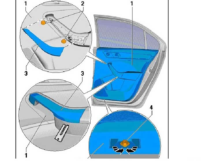

这个是上部饰板的拆卸图,记得先拆上面饰板,才能拆下面的饰板
门板内拉手线的拆卸图

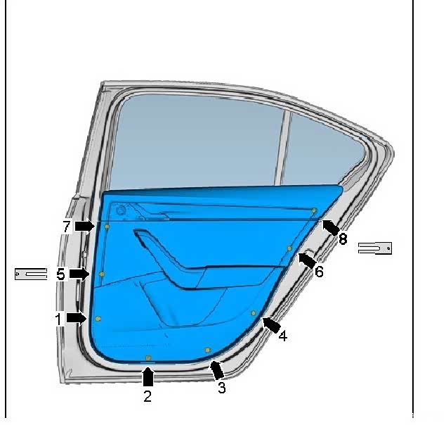

这个门板的拆卸科学方法,避免门板卡子拆碎一地,就不知道那些卡子拆坏一地的得有多暴力啊
看图,专业拆卸说明

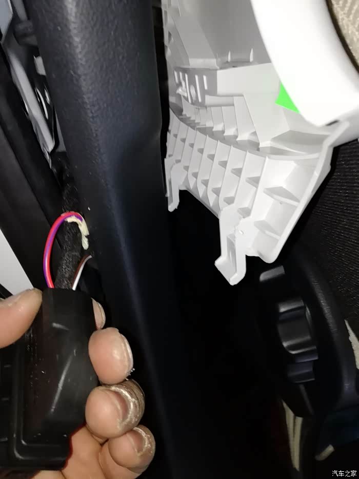

B柱的大插头,剃下外壳=穿线
这个是从主机穿过来的线针脚接这个插头,记得这个插头的针脚位置必须一致,切勿插错了,插头上都有数子标号的,我的是接20和21号

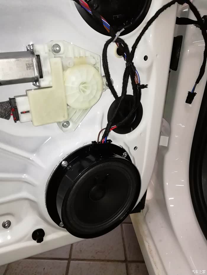

铆钉已经到位,的喇叭记得先试好在门钉,吐槽一下,高音头真的很差劲,低音还行,有钱了全拆掉,换好的
