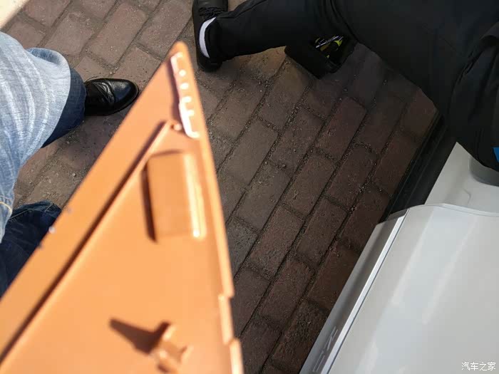

这个位置有色差那块板,是后来被老板不知道从哪个车上拆下来给我换上去的,原先那块板卡扣都断掉了,固定不住,漏了一个很大的缝

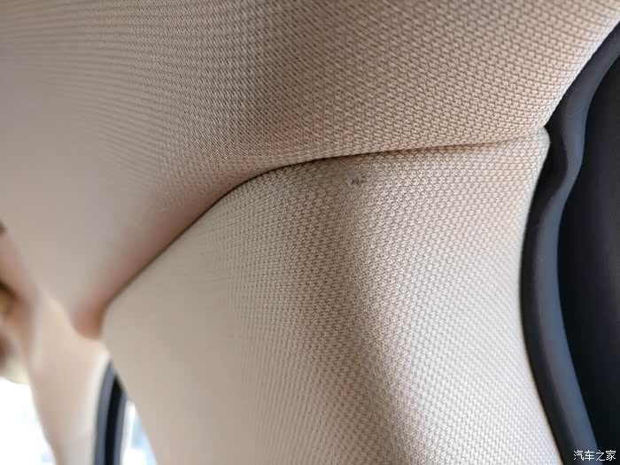

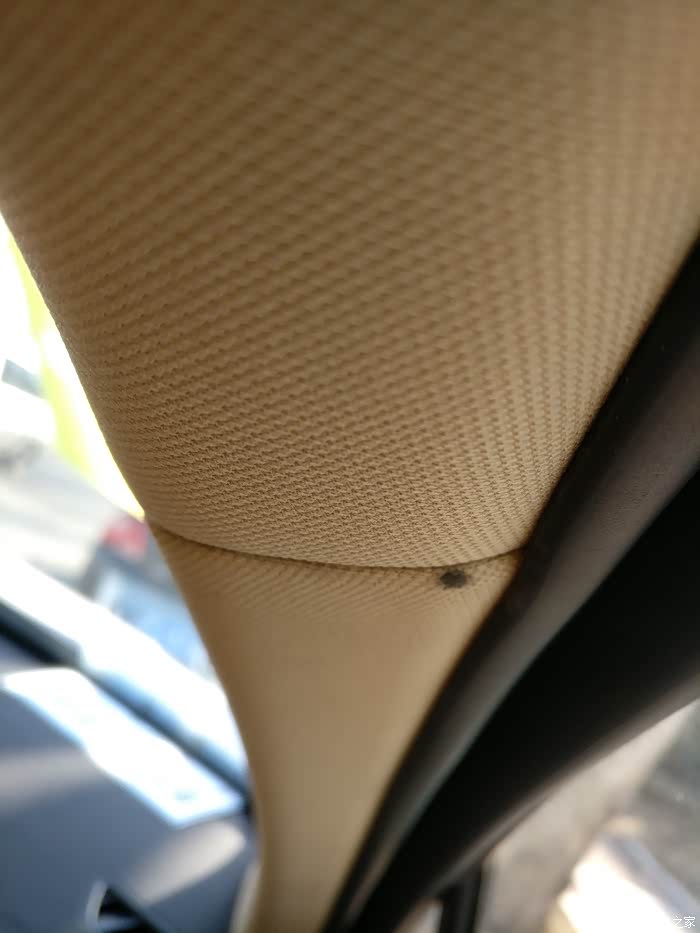

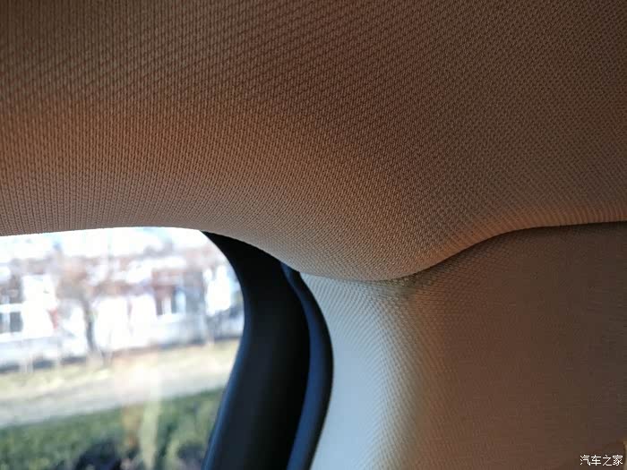

A、B、C护板是植绒的,这个可以赞,但是这个做功和品控就差很多了,拐角折痕处都碰掉绒了,严重的都破损了。我自己是做内饰的,这种情况,在汽车厂都是直接换掉的。如果这不是后期弄得,我只能对众泰的品控呵呵了

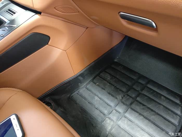

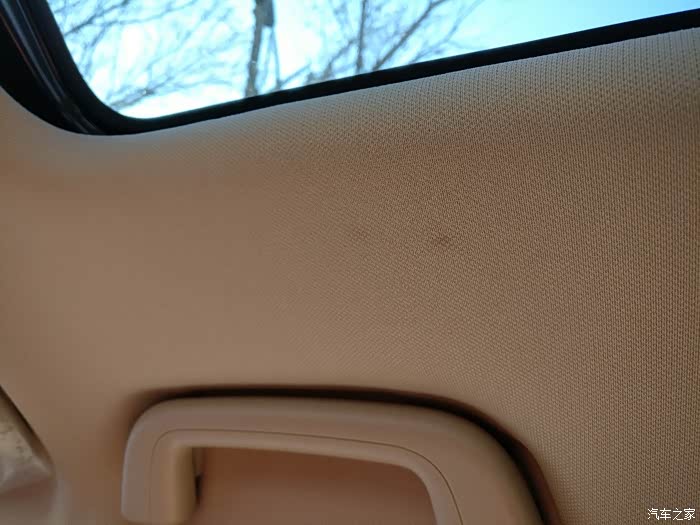

内饰脏污的我自己修修就好了,这个就不找他们了,也懒得拍照了,太多地方了

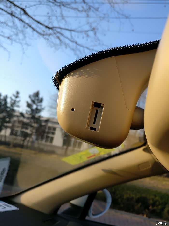

这个就什么都不说,去4s点,告诉他们说这个没有盖子,人跟我说这个本来就没有!我找到网上图片,很清楚的告诉他们有的!才给我索赔一个的。

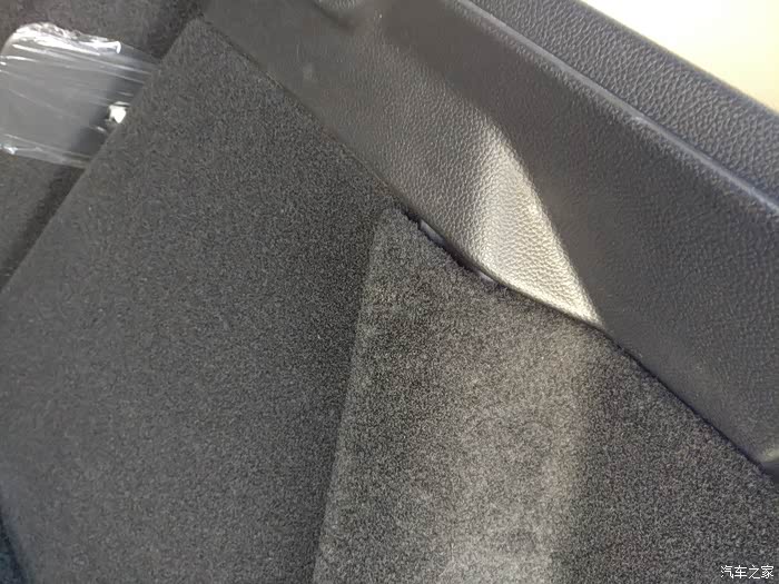

后备箱的护板,里面都卡扣都坏掉了,按不进去了,这么大的缝隙

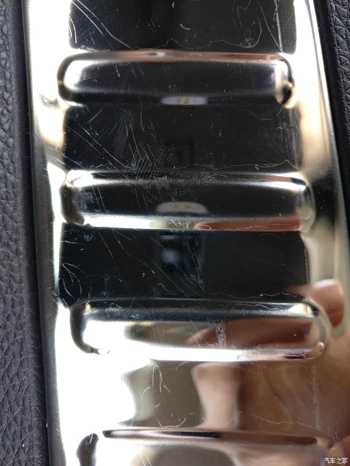

后备箱的镀铬饰板,没有塑料纸保护,已经划得不像样了。。。

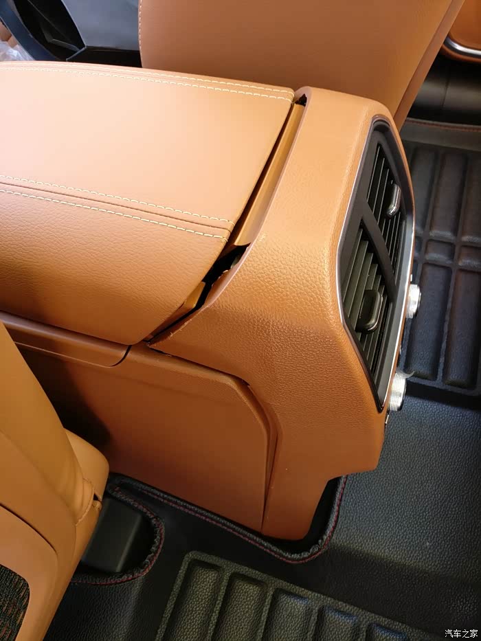

事实再一次说明,及时你再仔细验车,后期还是会发现,你没注意到的,因为我觉得,我验的够仔细了,但任然有遗漏的,比如后出风口那么大的缝隙我都没发现。。。
后空调出风口的盖板根本卡不住,卡扣都是坏的,已经索赔一个新的了,不知道什么时候到货

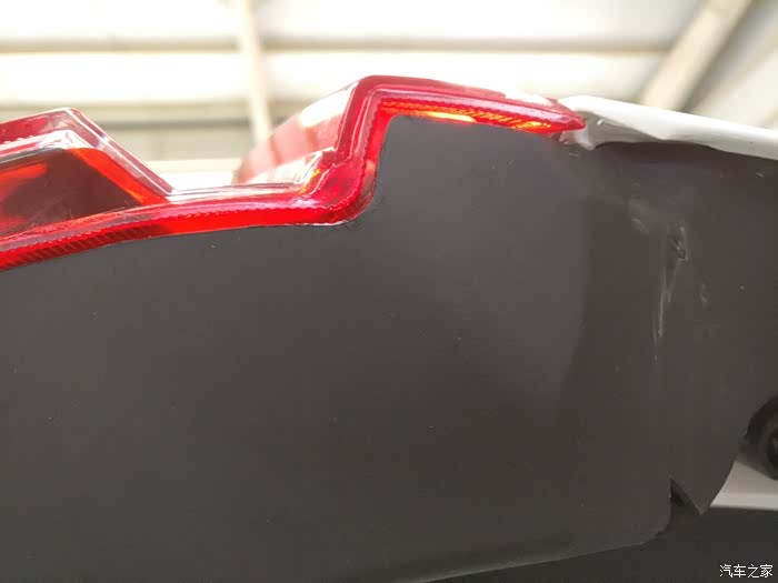

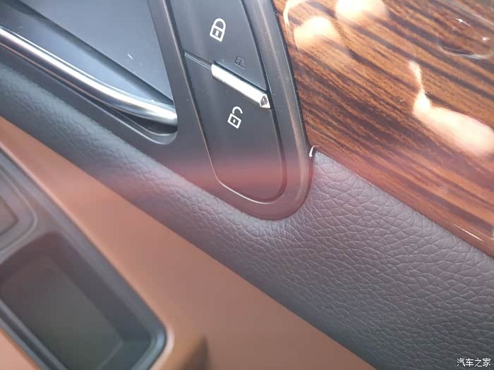

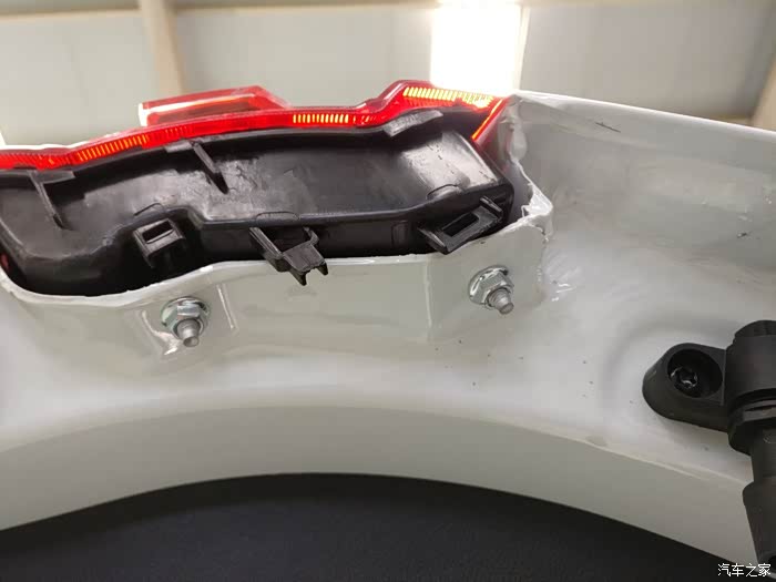

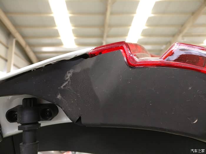

再说,车提回家还没稀罕够呢,开锁的地方有个小东西伸出来了,明显是多余,拽啊拽,拔出来一看是一个断裂的塑料扣脚,断断续续发现了好几处这个地方,要是没发现后期是不是成为很多异响的罪魁祸首啊。说道异响,这个可真愁死我了,显示开窗口到一半的时候,觉的门异响,哒哒哒的,主驾副驾都这样,我以后总不至于开车不开窗,一开就到底吧。先不开窗,坚持着,好嘛,现在不开窗都响了。这是第一处异响,第二处异响,安全带的上下活动部分,颠簸路段必响,我忍,还有第三处!后尾门异响,之前异响都是哒哒哒的,这个是吱吱吱的摩擦异响,连4s店都不能装作听不到了,查出,可能是后尾灯活动盖板摩擦异响,给我拆掉索赔一个新的,害的我现在还是光秃秃的,没有盖子遮丑啊,顺便吐槽一下钣金,看不到的地方,真是糊弄在糊弄啊,大家看图发现一个异常点,把开门亮灯的键按开后,开门顶灯自动亮,等熄灭之后,有微弱光。开门亮灯关闭后,就没有了。
缝隙里到处都是这样的小东西,断裂的小塑料扣,扣下来好几个了
塑料都磨的掉皮了
塑料都磨的掉皮了
大家快看,露出的钣金处,手法相当粗糙啊

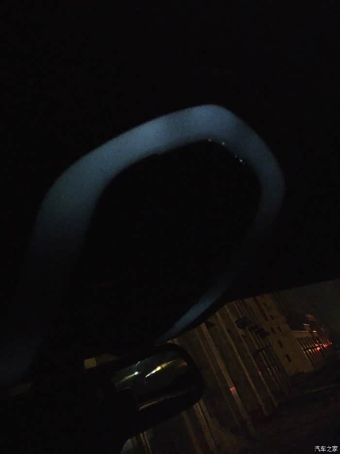

把开门亮灯的键按开后,开门顶灯自动亮,等熄灭之后,就如图这样,有微弱光。开门亮灯关闭后,这个就没有了

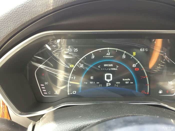

至于让我有强烈退车欲望,后悔买这车的罪魁祸首是这货,买回来第二天就报故障码,制动故障,ESC故障,刹车故障同时亮起来,连着两天,不敢开了,直奔4s店,检查说是传感器的故障,可能有油污脏污了,清洗下,至今未再报。还有消音器管往外喷水,我以为是漏了,结果大家说是正常的,没问题,大家当笑话看吧
买回来第二天就报故障码,制动故障,ESC故障,刹车故障同时亮起来,连着两天,不敢开了,直奔4s店,检查说是传感器的故障,可能有油污脏污了,清洗下,至今未再保。

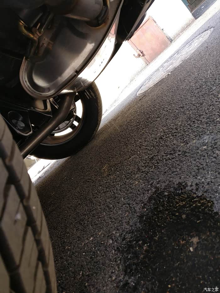

某一天我忽然发下此处在呼呼的往外喷水,以为是漏了,但车友说此处正常,是故意留的孔,往外流水

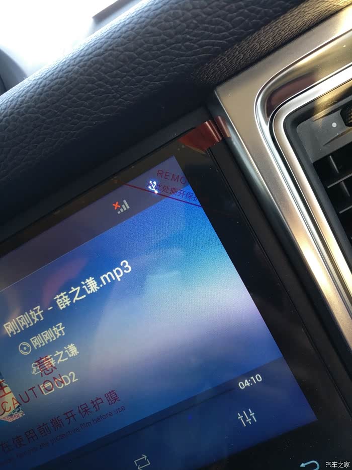

我买的是顶配的,带车辆网,这也是我为什么一定要买顶配的原因,因为大冷天下楼看车门锁了没,窗关了没,这经历太痛苦了,记性不好的人,伤不起啊。但是呢,但是,如图,车联网根本没信号啊,根本操控不了车啊啊啊。而且,远程遥控天窗大家就不用想了,app里根本没有这项功能!已经报故障了,还不知道什么时候能解决
车联网根本没信号啊

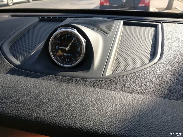

我觉得这个车,有很多可以升级优化的地方,比如,手套箱竟然没有两侧的护板 ,很奇怪,时钟固定不牢固,车载大屏有很多可以升级的简单操作。还有,空调总感觉没有旋钮调节很不习惯,触摸屏看来得慢慢适应。电动座椅的铁架竟然是裸露的,还不如手动的有个护盖可以遮一下丑

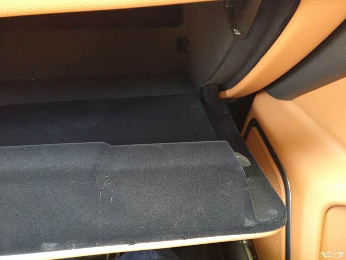

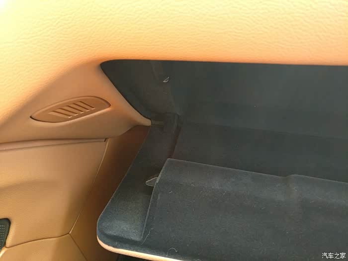

手套箱内部植绒,但是奇怪的是,两侧竟然没有挡板,打开的时候担心从两侧掉东西啊,而且手套箱的开关很硬,需要用力
这个时钟不错,但是镶嵌的不牢固,感觉摇摇晃晃的,希望不要颠下来

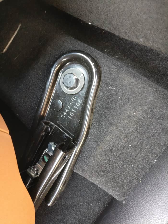

电动座椅的此处竟然是裸露的,还不如手动的有个护盖可以遮一下丑

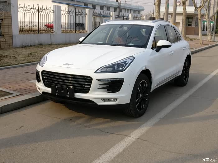

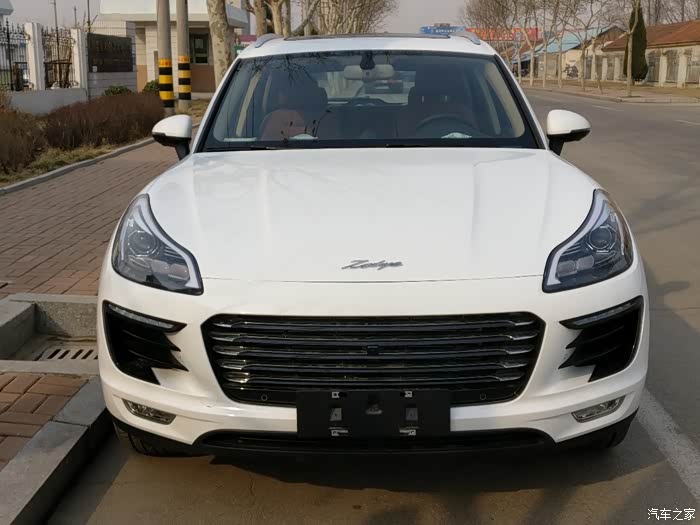

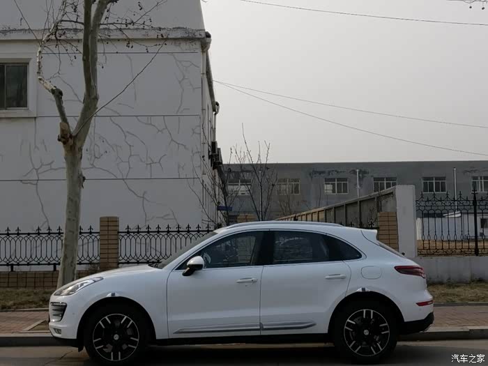

快结束了,上实车图片,我真不是喷子啊,实实在在的车主,不要说众泰就那样了,还想咋滴,我这是花了18w买的众泰,不是五六w的众泰,18w他总得有个18w的样子吧,该喷就得喷,喷着他改进啊。
还有,新车都是自带图片去上牌照的,我这个顶配的轮毂不一样,竟然也给我带了一个统一的,18轮毂的,结果,图片与实物不符,打会重新牌照,太坑人了,买顶配的大家注意下,最好提前拍好照片在去办理上牌。
