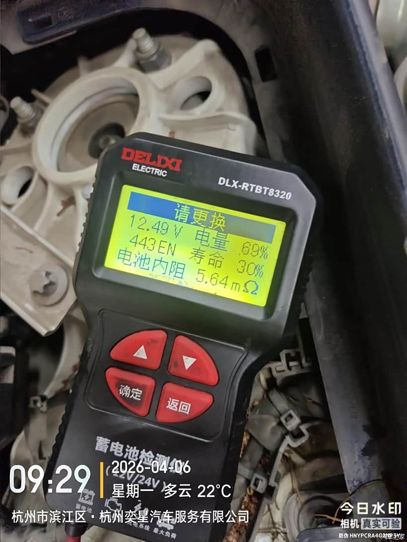

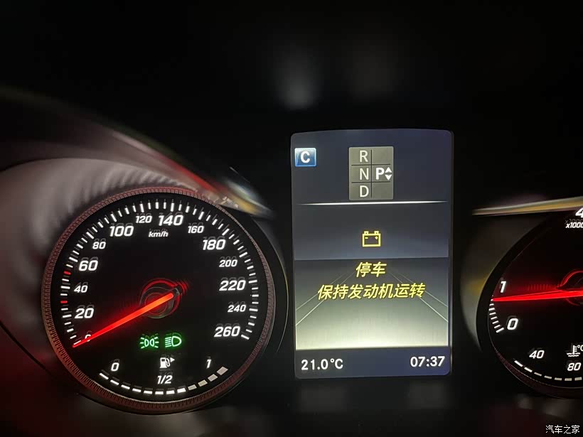

电瓶出警了就尽量尽快换,电池“报废”是断崖式的并非逐渐的,说不能用就不能用了。其他渠道有很多,除原厂外最靠谱的还是官方渠道,比如官方旗舰店或者是线下的官方授权店,选择上自己要知道一些,一个是容量不要低于原厂的(越大越好),再就是冷启动电流不要低,比如奔驰GLC的冷启动电流原厂都是800A以上,所以我们选择上最好是只高不低,至少不能低太多,这样才能保证使用寿命。

自己加蒸馏水,应该还可以再撑至少大半年。***年7月底开始报警,现在还在用。
