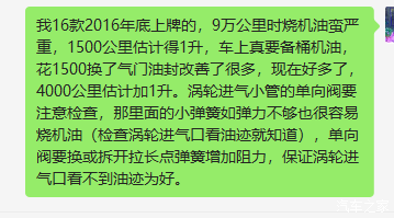

标致3008这款车烧机油大部分都是因为活塞环被积碳卡滞引起的,只要缸壁没有严重的拉伤就不需要拆发动机大修。靠添加高粘度的机油只是治标不治本的权益之计,并不能从根本上解决烧机油问题。而且机油参与燃烧会生成更多的积碳,积碳又会导致烧机油的加重,从而形成恶性循环。严重的会拉伤缸壁甚至爆缸,对发动机造成无法挽回的伤害。
在车友们的惯性思维里,总认为烧机油就应该大修解决,这样不仅要承担高昂的维修费用,还要承受车辆因大修后所带来的不可预知的风险和贬值损失。破坏发动机的密闭性和精密度。而且几万公里后还有可能再次烧机油,所以大修发动机是不可持续的。
可以参看之前车友无损修复贴
