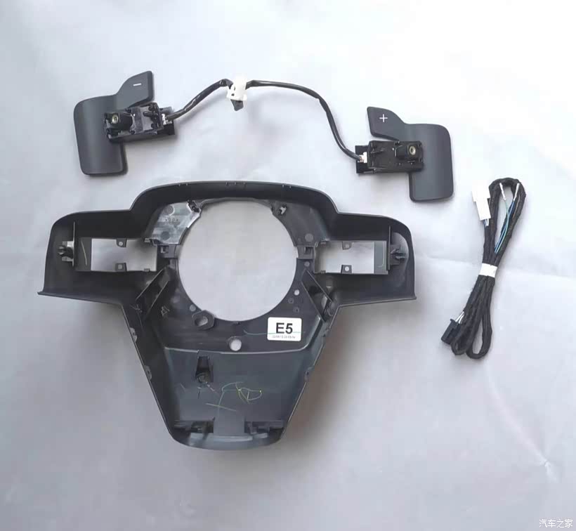

首先升级换挡拨片需要一个带拨片的底座和一套线束
最好选择8代凯美瑞或者亚洲龙的方向盘底座,其他的底座能不能适配不清楚

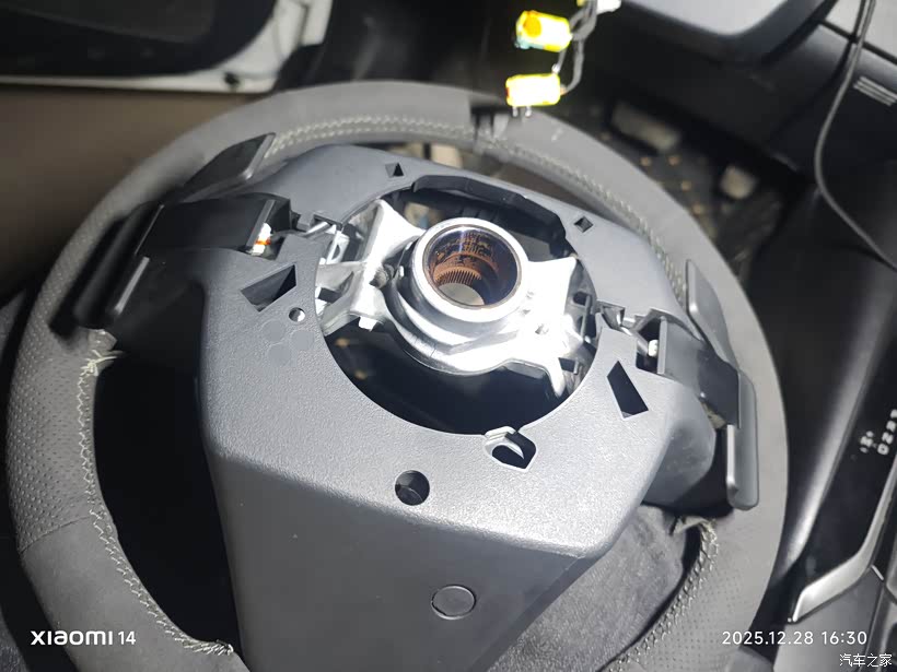

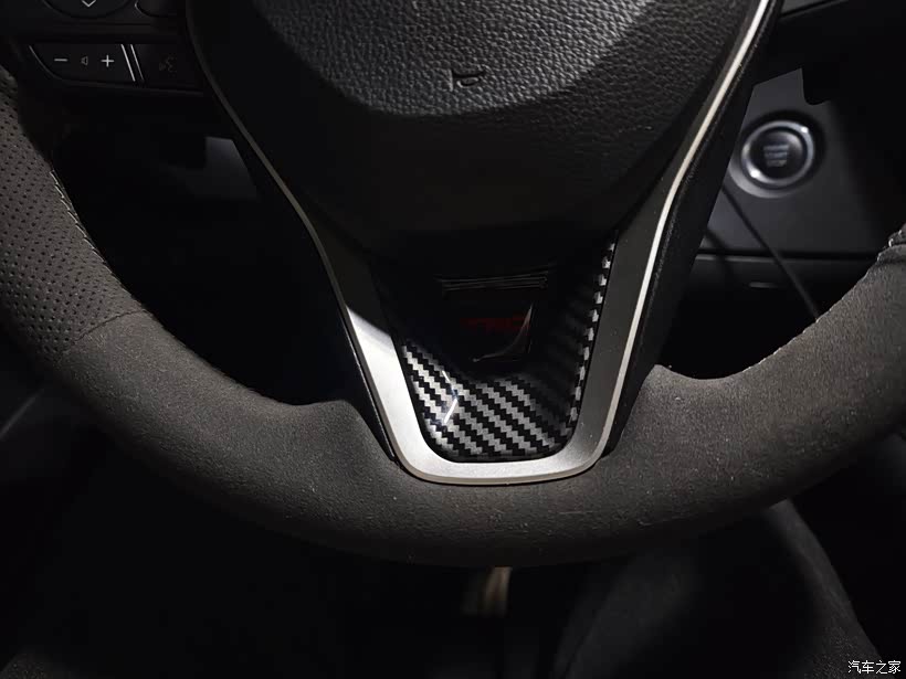

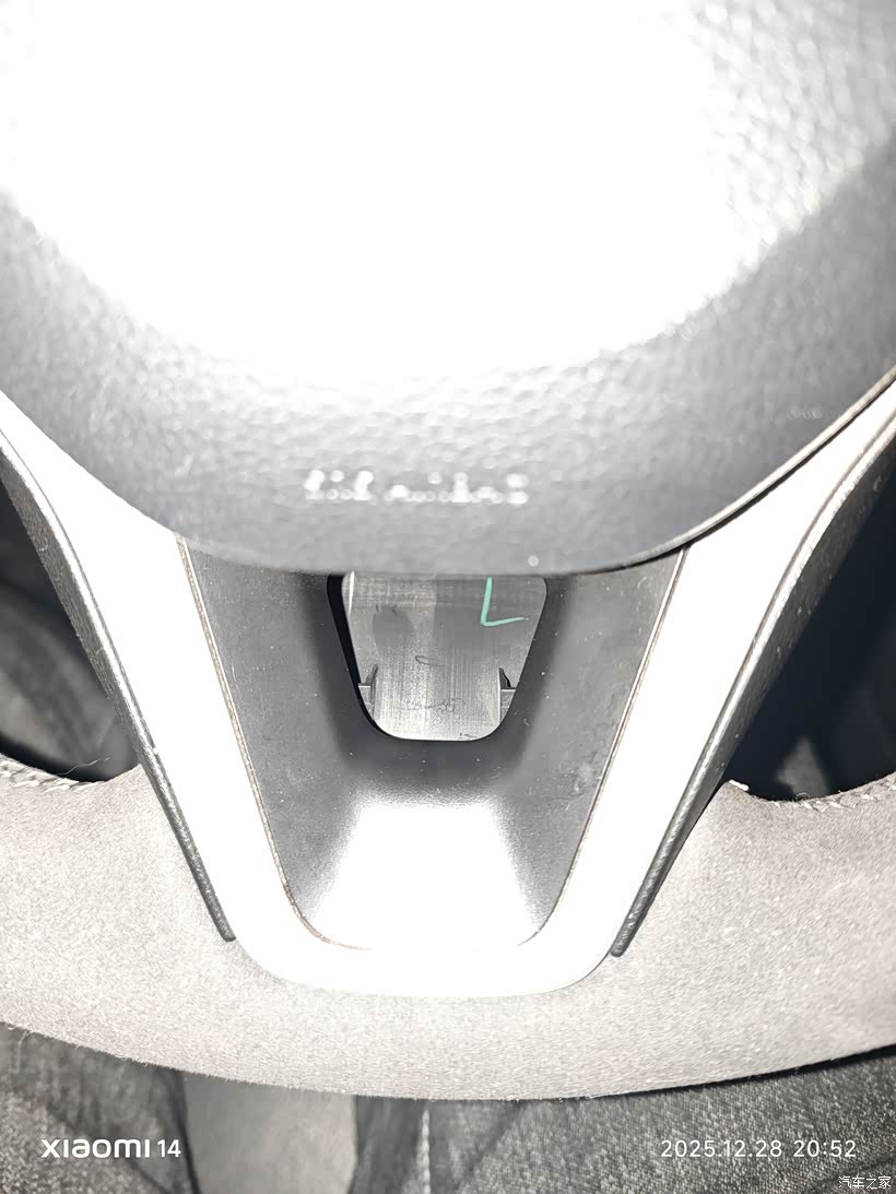

值得注意的是雷凌的方向盘下面有个孔能透出去的,但是凯美瑞的底座没有孔,所以需要一个盖板盖住
就是下面这个三角形的区域
这样的盖板,盖住上面,这样装好了就不会看到方向盘底座了

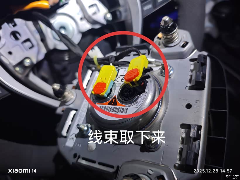

拆气囊用一字螺丝刀,从方向盘底座三个孔插进去。新手多插几次。
这里有三个钢丝卡扣,顶到这个的话气囊就会弹起来,三个都顶到了气囊就可以取下来了
接了就是取下气囊的线束

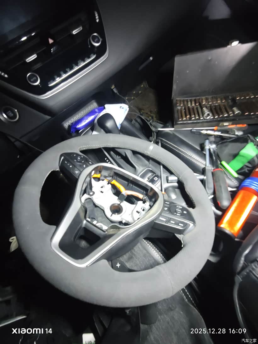

气囊线束插头也取下来,方向盘需要用10号的内6角螺丝套筒拆卸。我当时没有只能去汽修店找老板借。

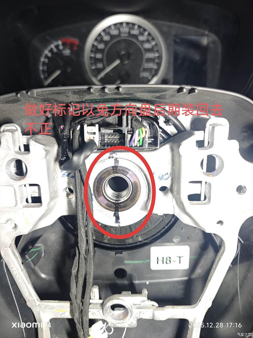

拆方向盘的时候记得做好标记,以免装的时候不正。方向盘也要记得回正了再拆。

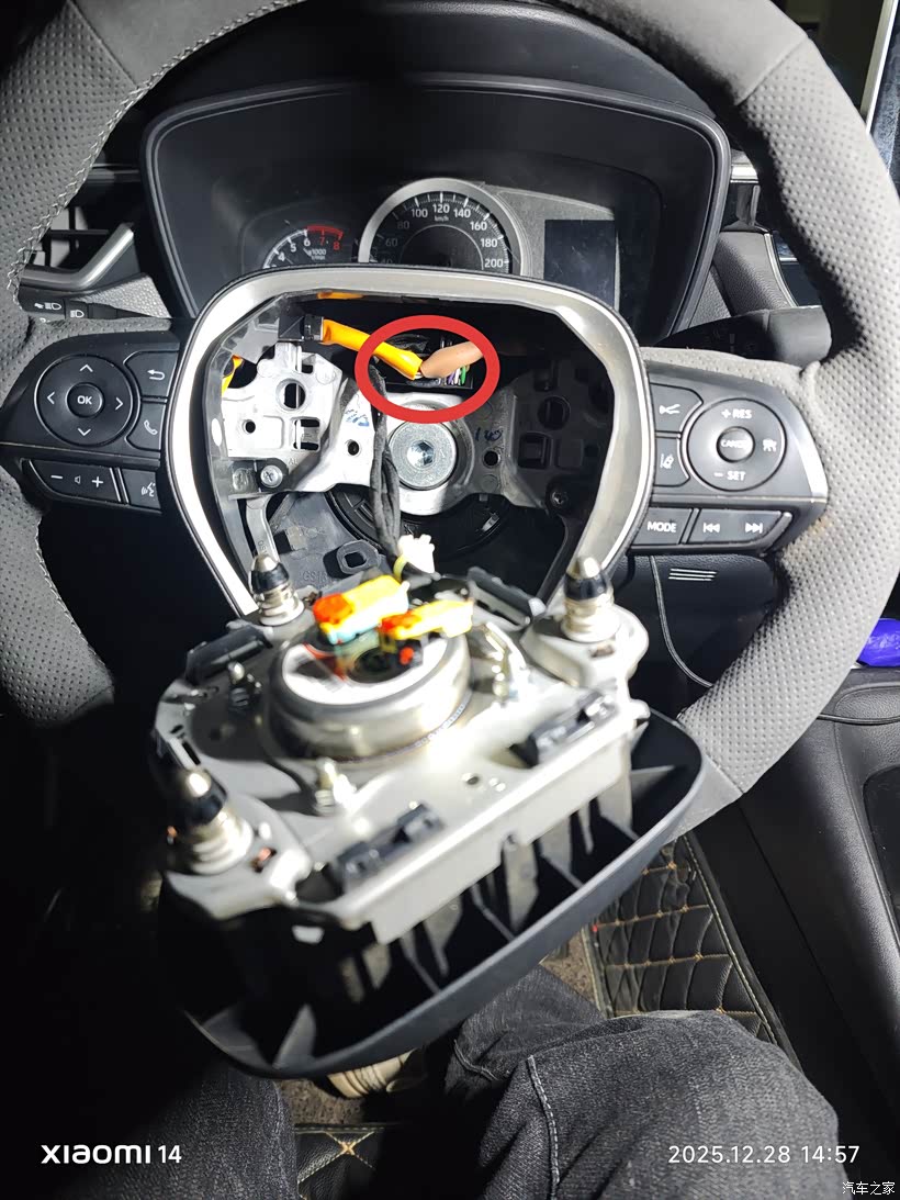

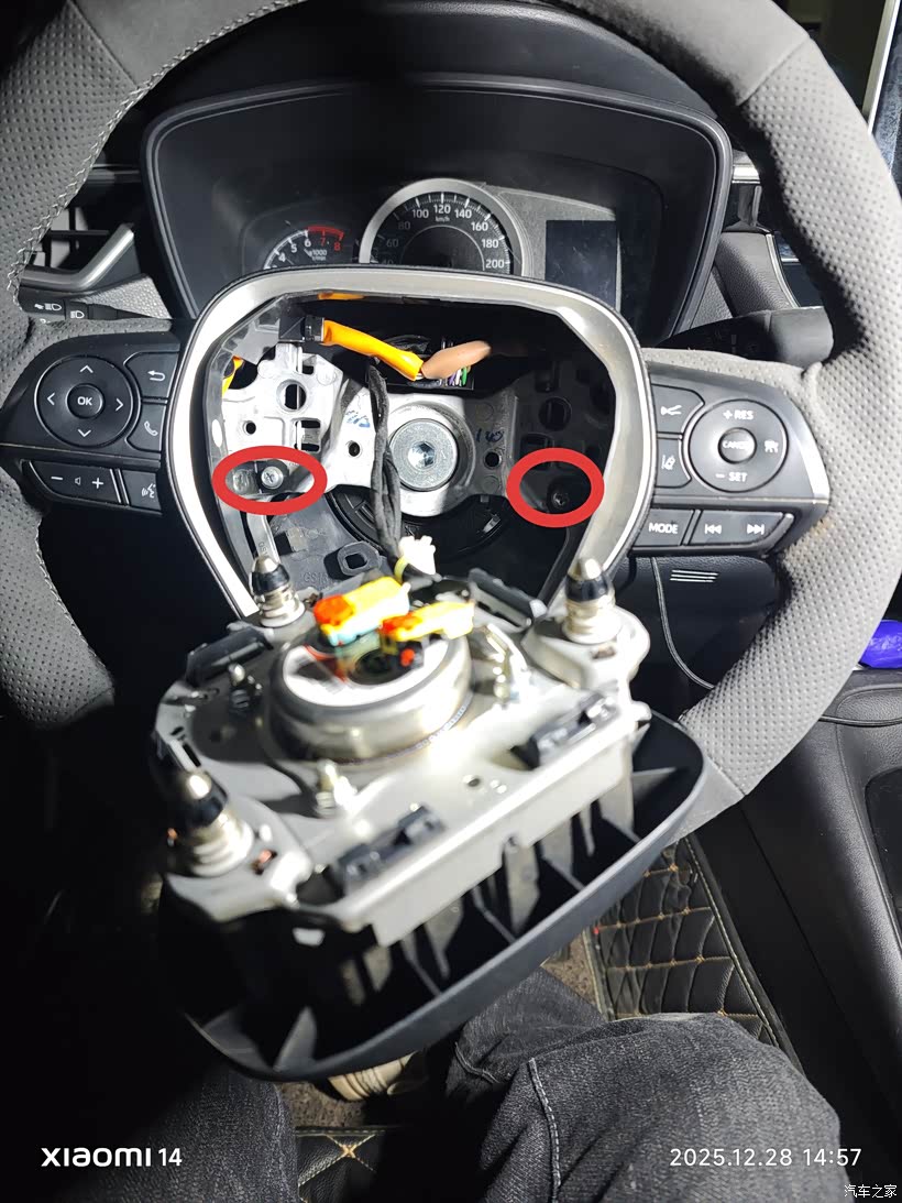

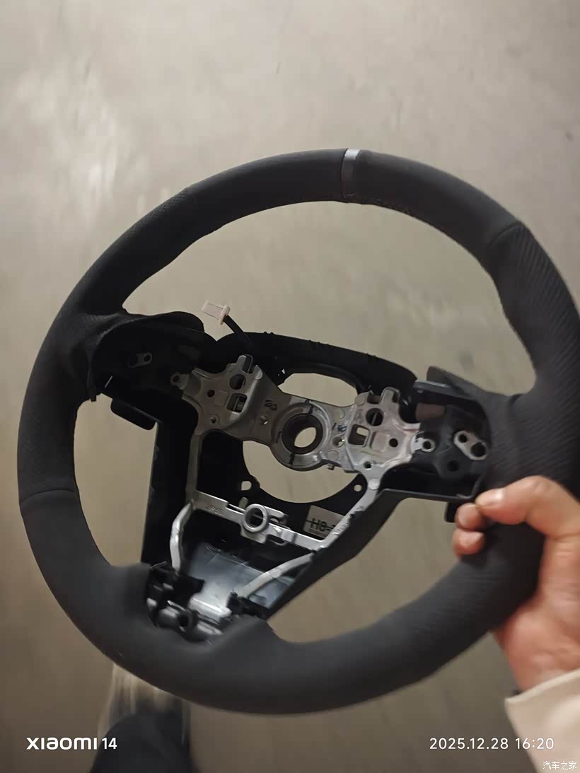

接着就是分离方向盘底座和按键饰板
这两个螺丝取下来,用撬棒使劲翘就可以分离上下壳了
替换拨片后壳就行

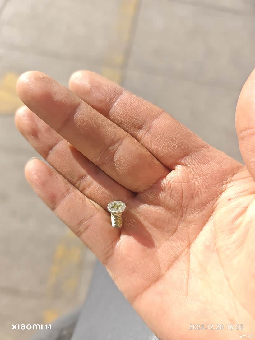

我当时没买拨片固定螺丝,只能拿着去五金店配两个
当时老板娘拿了两个很长的,我问她有没有短一点的她让我自己切,让我买个角磨机切。我当时心想买个角磨机的钱我去汽修店人家都给我整好了
后来又给我找了两个这样的刚好合适,一块钱

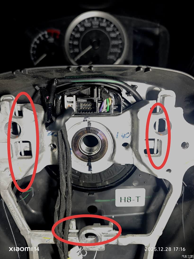

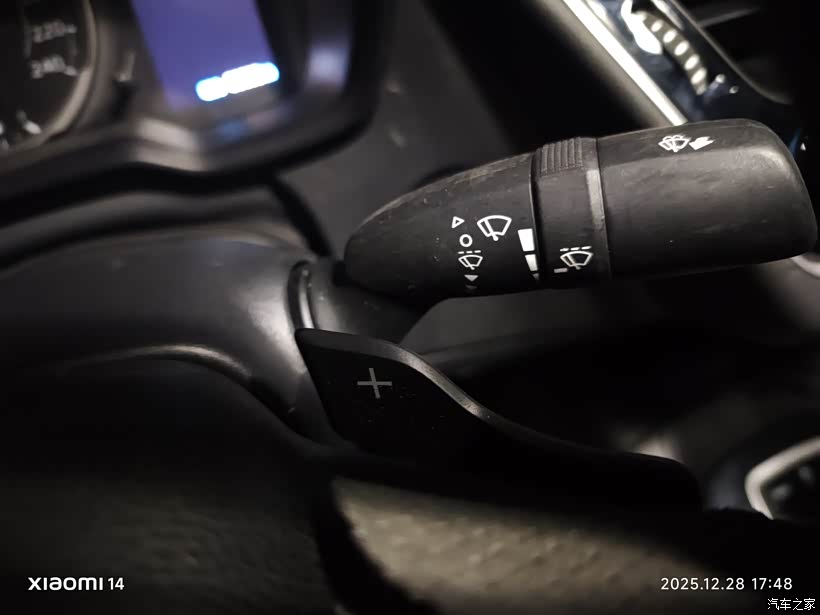

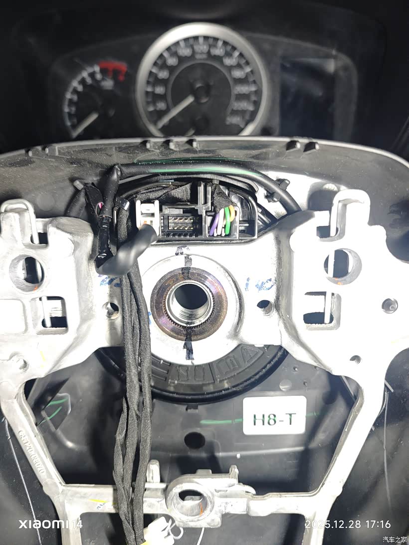

拨片插头插这里
装好就是这样

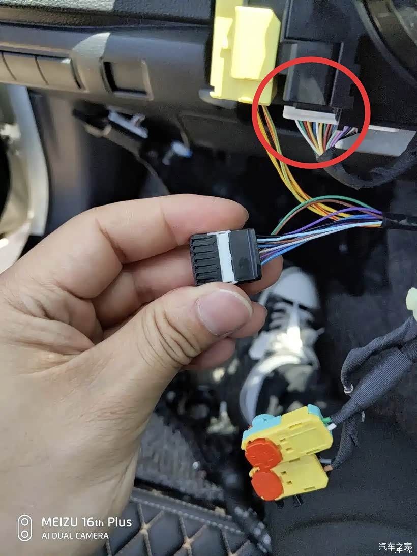

接着就是线束对插,当时没拍就用一下别人的图
在大灯手柄旁边这个位置的插头,把买到的线束端子插进去,需要用针挑起白色的压板,端子才能插进去,然后把白色压回去就好了
大概是这样,我定制的线束是红色蓝色的,怎么接定制的时候店家会说的
大概就是这样子

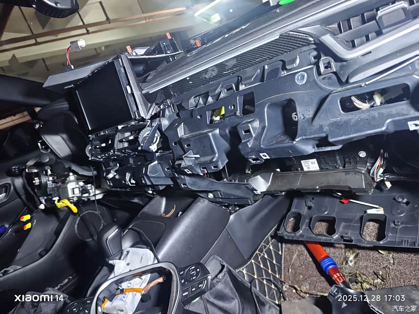

这里说一下线束定制会有两种,一种是在档把那里转接,一种就是我定制的在副驾驶转接。推荐买在档把那里转接的,能少拆一点东西

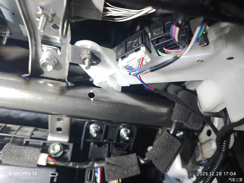

拔下12这个插头,把线的另一头插进去就好了。2和9号孔。
找这个插头需要拆储物盒挺麻烦的
为了方便走线我反正是拆了一堆东西
这样接好线就算完成了。把拆下来的复原就可以。

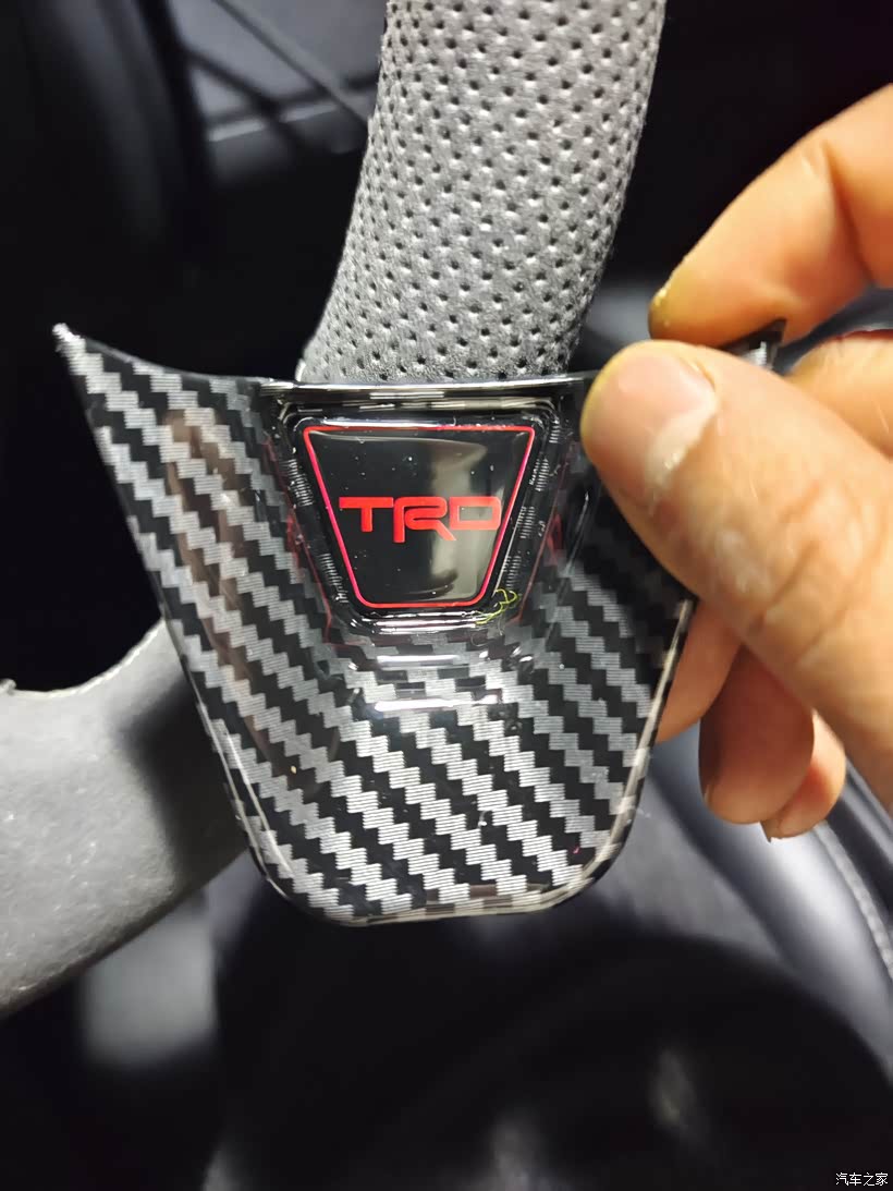

盖板一盖就不会从这个孔看到底座了
不装这个盖板的话就会看到这样的画面ahl_大哭

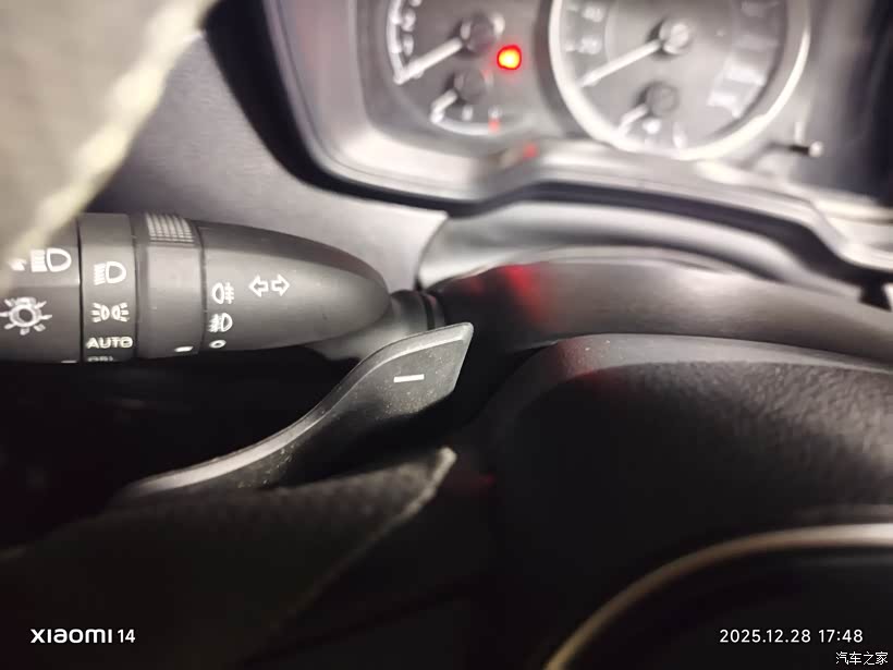

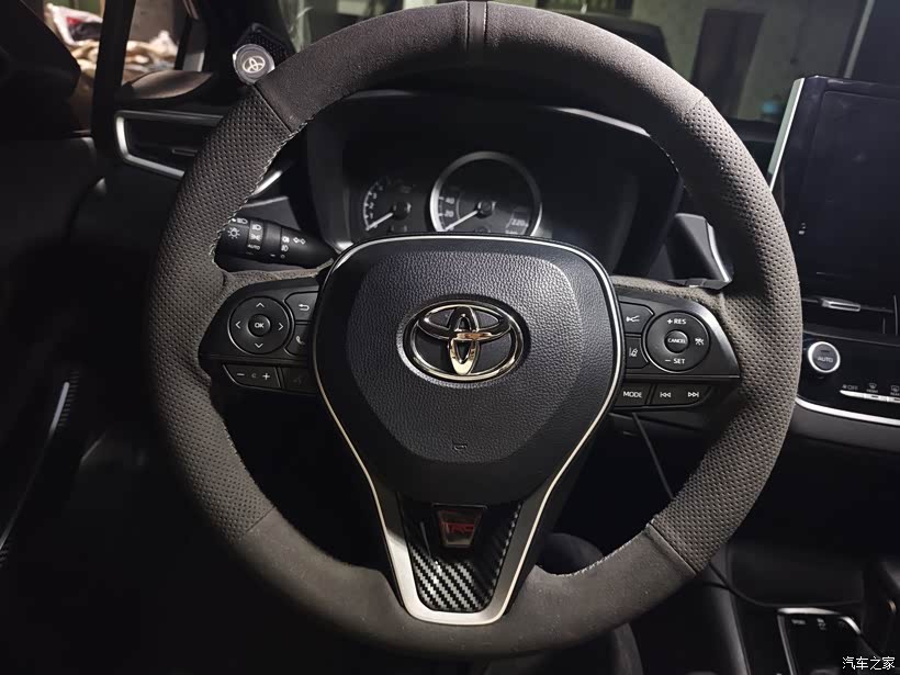

需要提速的时候降一两个档位,5千转的时候升档,满满的驾驶体验感。
试了一下车,完美

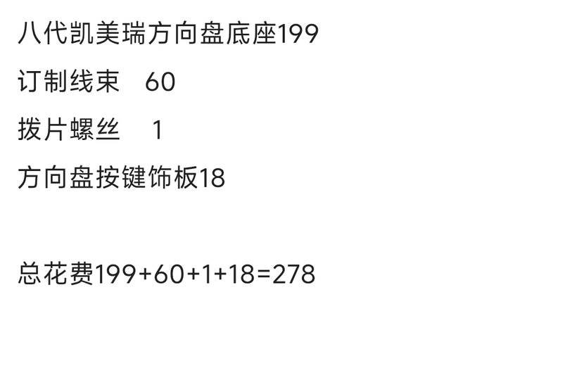

最后说一下价格,能买到成套价格在350-450之间,我是单独买的底座,定制的线束,应该是最便宜的了
足足省了72块ahl_笑
