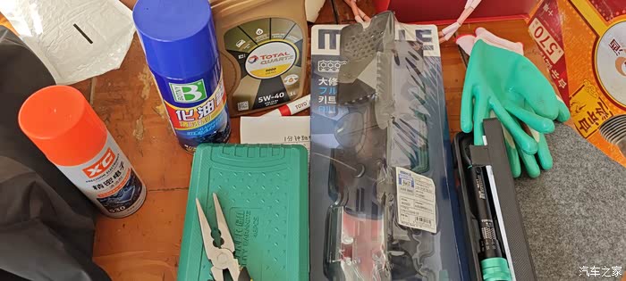

工具准备
准备好的工具,大部分都在这里了

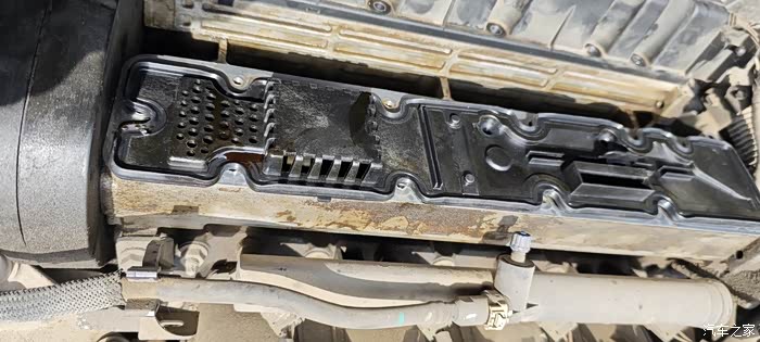

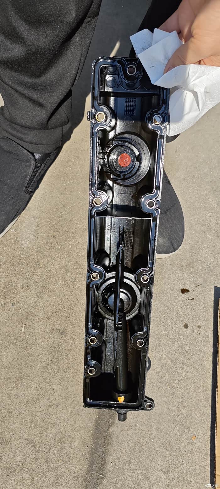

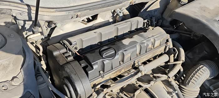

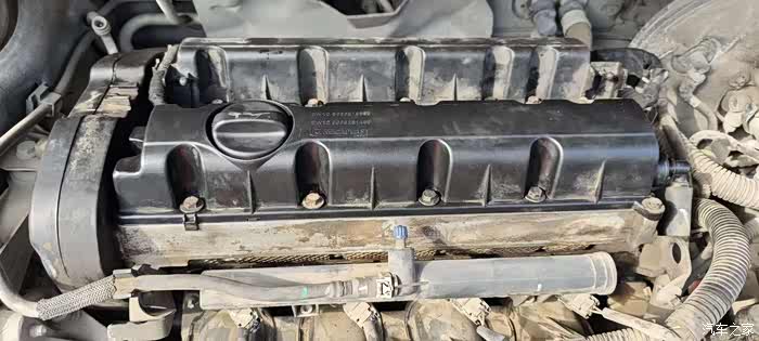

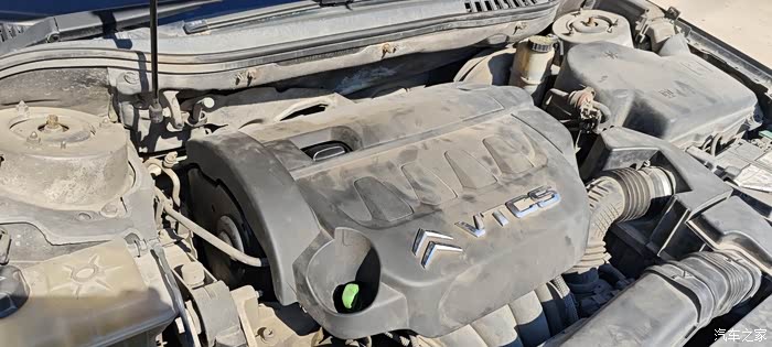

这个盖子上都是油渍

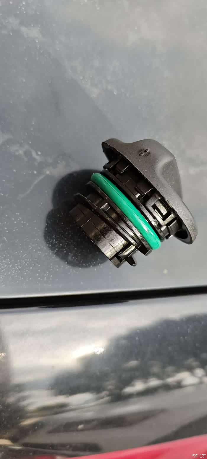

打开盖子,这个气门室盖上漏油更严重,说明以前这个加油口的盖子漏油
今天顺便把这个加油口的盖子的密封圈也更换了,44*5的氟胶密封圈。

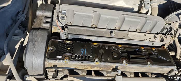

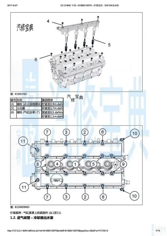

看大家建议冷车拆装气门室盖垫,我也遵循如此。下面开始动螺丝,按照论坛里找的指导图。
气门室盖螺丝: 10mm 套筒

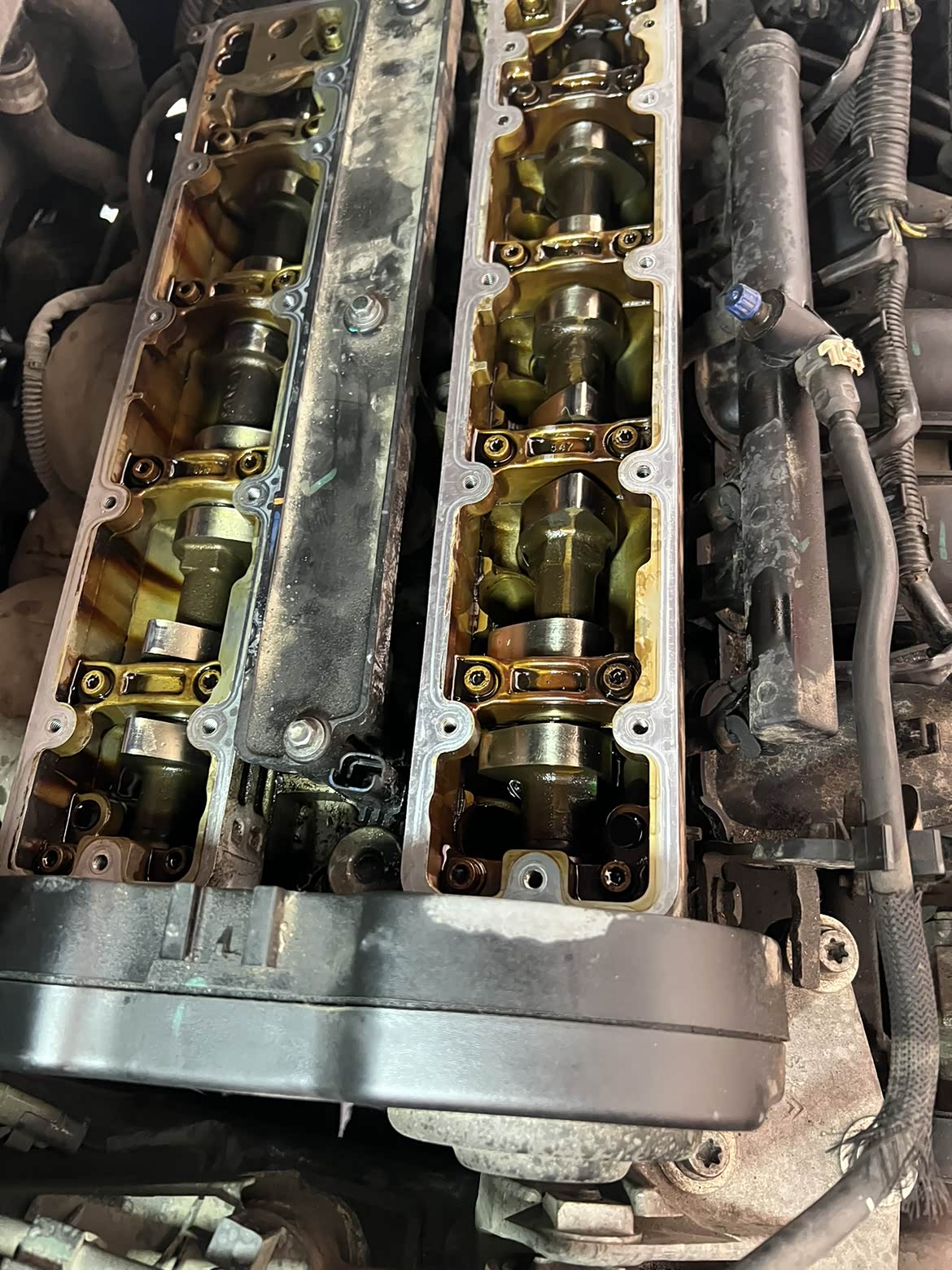

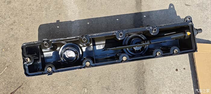

拆开后的气门室盖垫

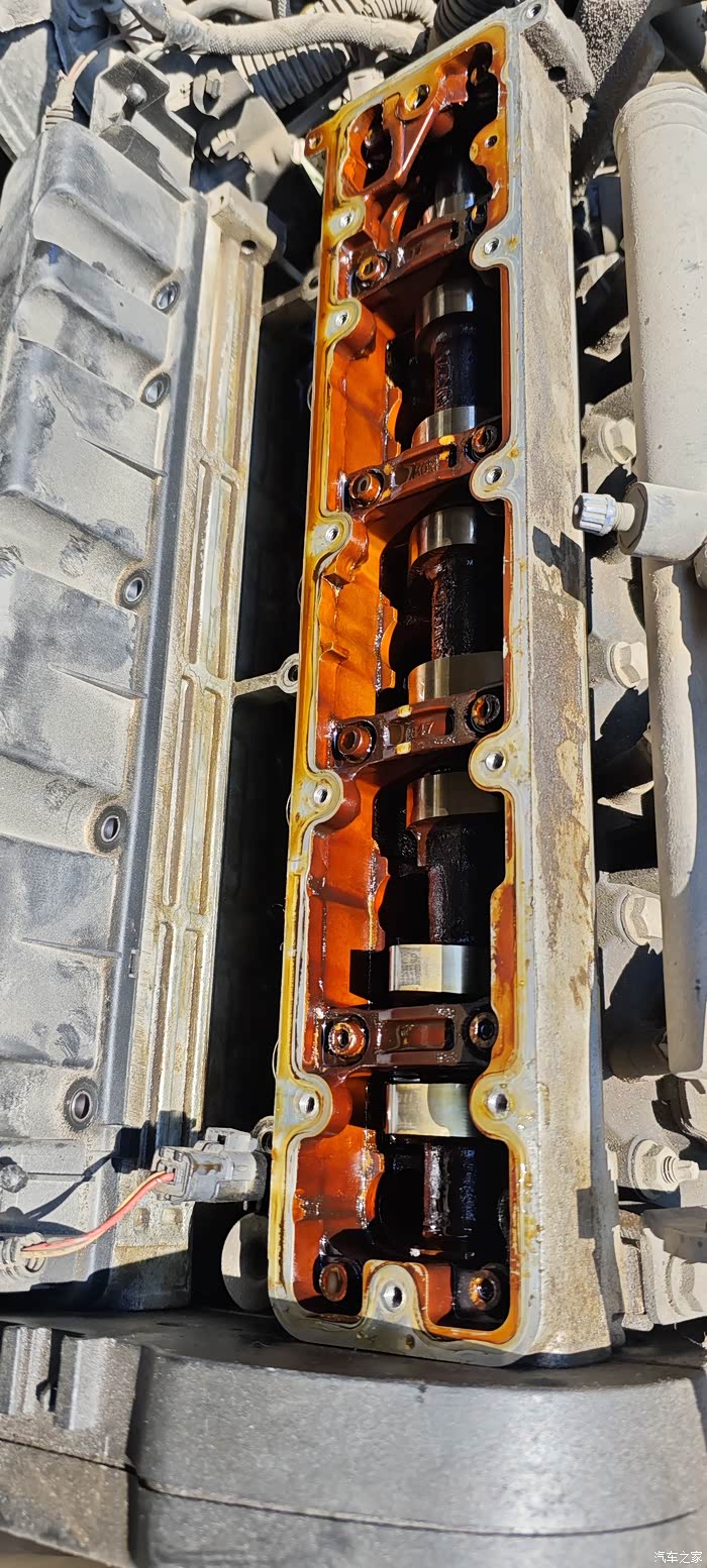

气门室盖是不是看着还挺干净的?
看起来算干净吗
这是道达尔红?大家品鉴一下,这个情况糟不糟糕。。。一直用的道达尔的机油,就是购买途径不是都一样。

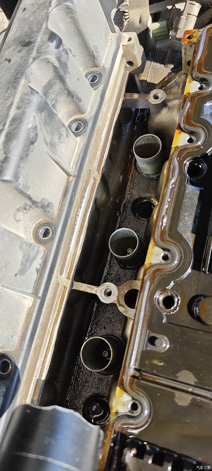

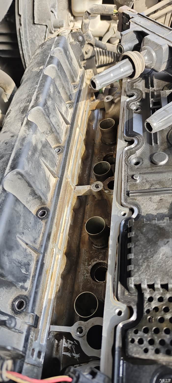

清理前:
这个中间漏的都是油污和油泥,油汪汪的。
清理后:
用化油器清洗剂简单清理了下,方便后面观察漏油情况
三水家买的

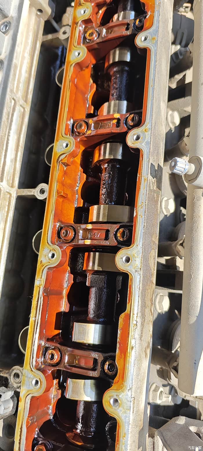

然后这个气门室里面这一侧我拆不动,看着不漏油,我决定就先不换了,以后要漏再说吧。螺丝都转下来了,拆不动。

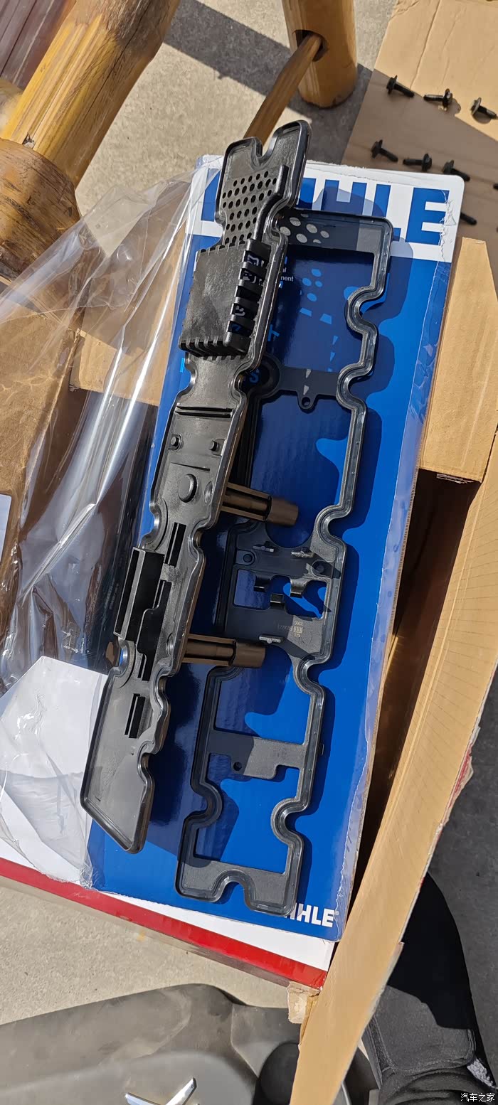

新的更换上去后:

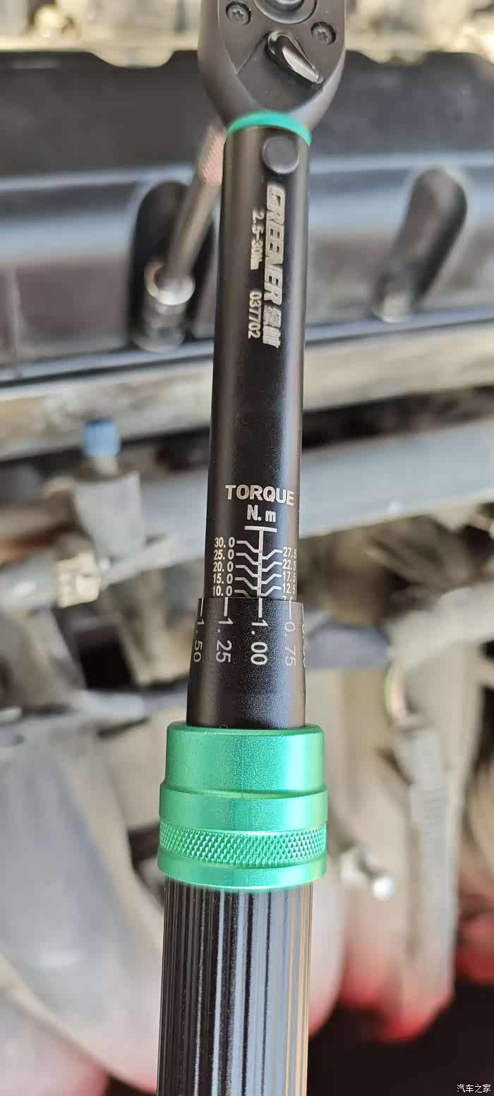

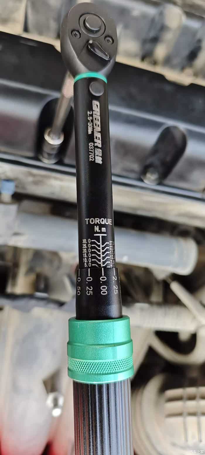

按说明先5nm预拧紧
然后再11nm拧紧(这应该是11nm吧)
完成:

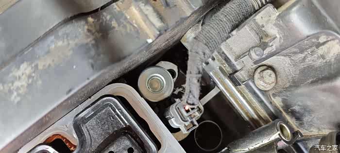

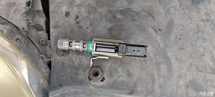

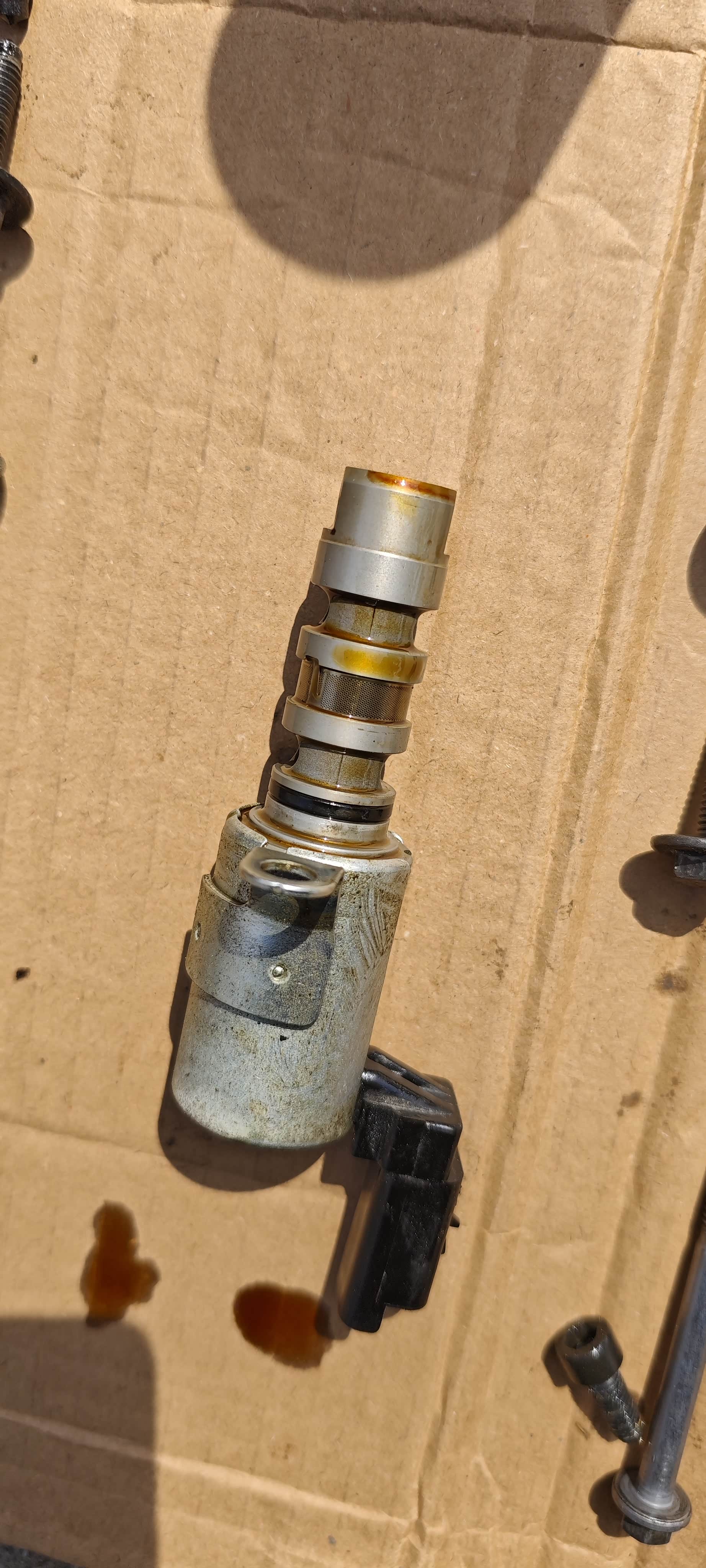

使用5号内六角转下螺丝,然后逆时针转一下,用力拔,根本拔不动。
我就晃啊晃,一个不经意就拔出来了,反倒是用力拔不出。。
然后拔插头的时候,那个卡扣这里,一按居然断了,太尴尬了。。。

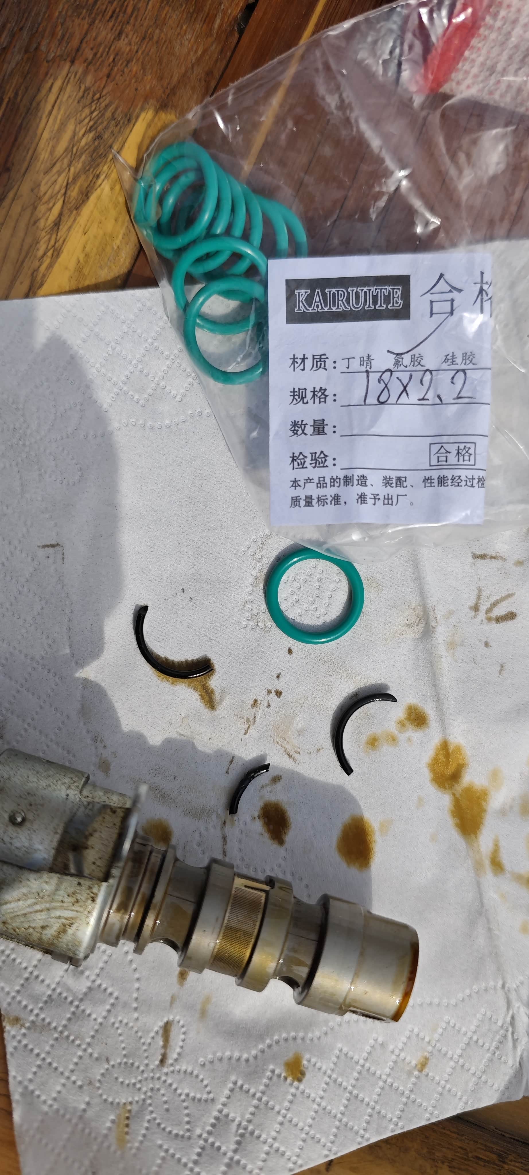

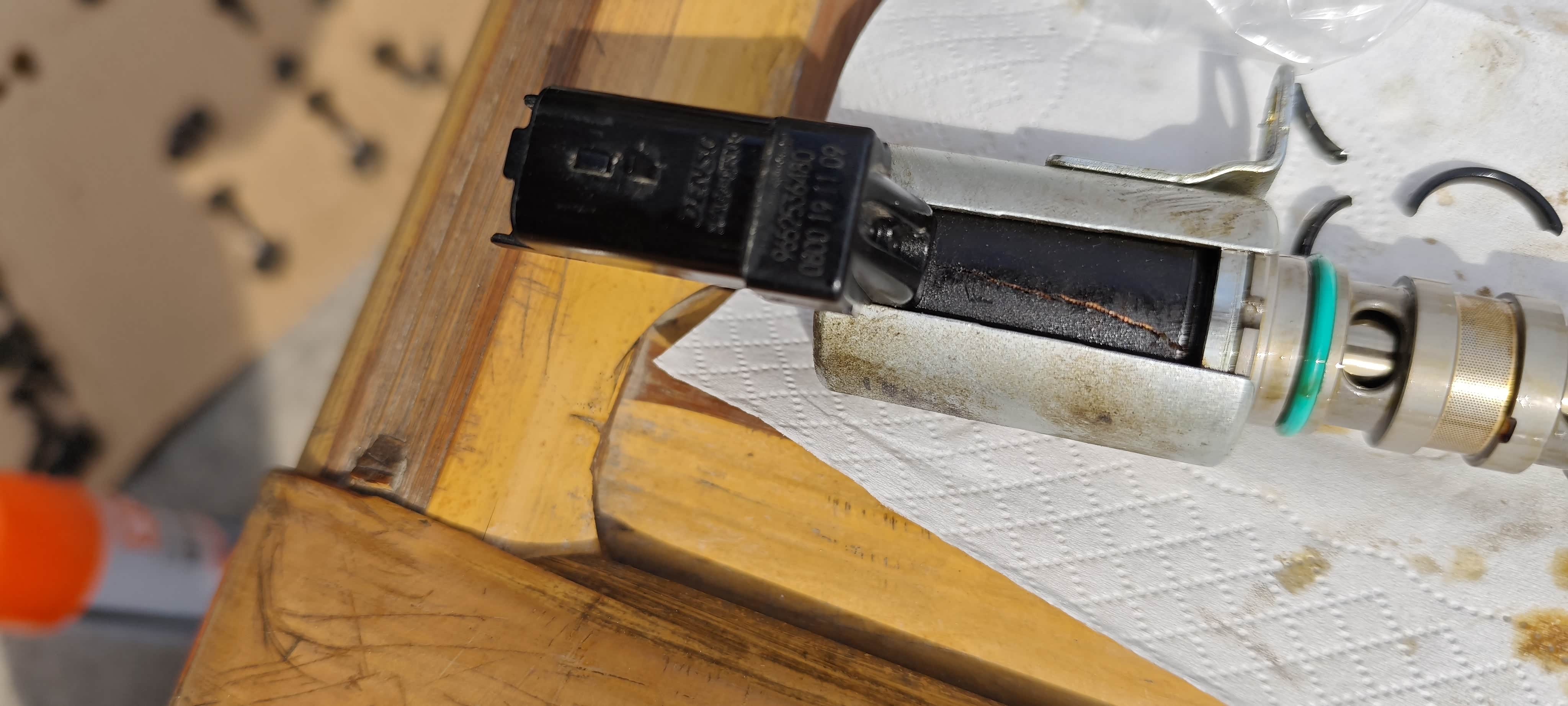

这个密封圈,一撬居然就断了。。。变成硬塑料了???

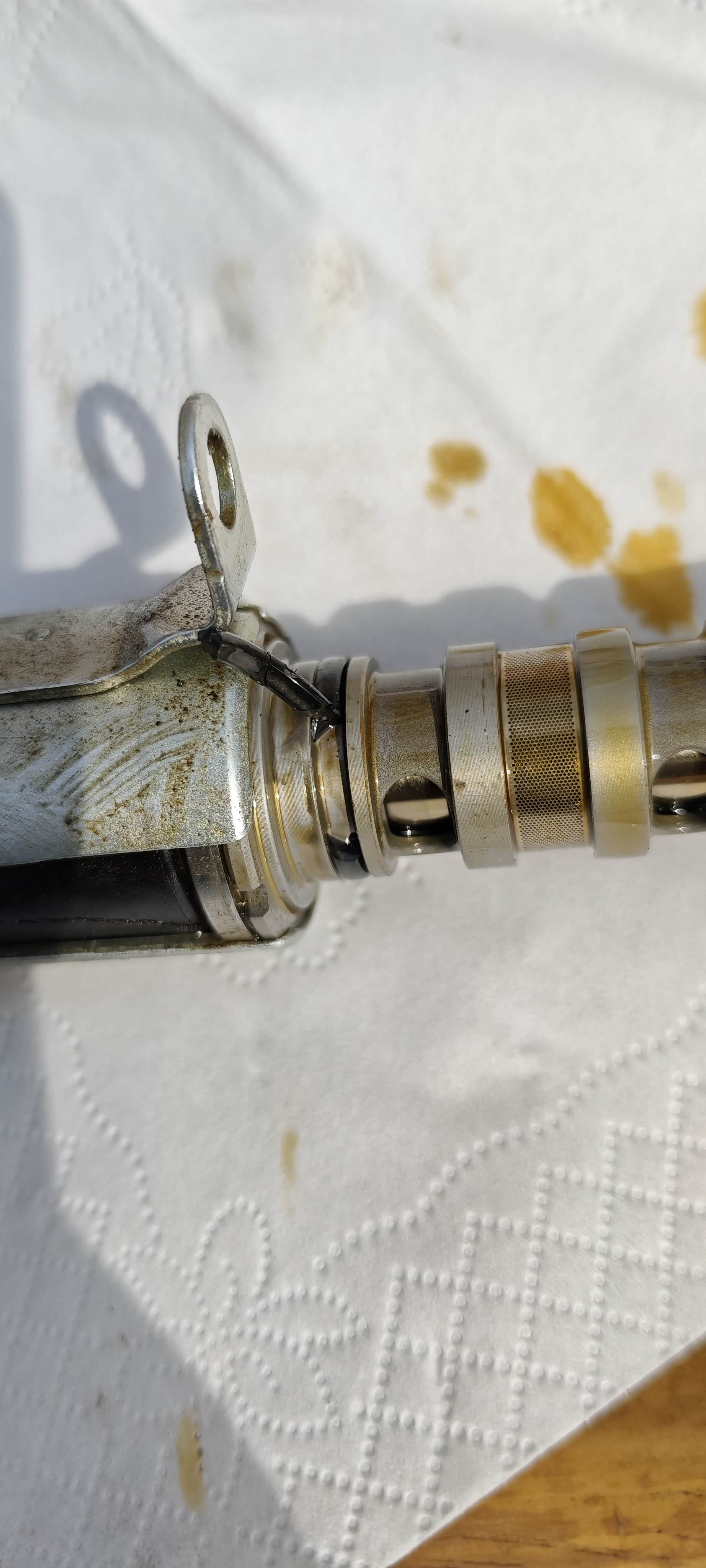

更换上了18*2.2的氟胶密封圈,猛然发现黑色塑料部件居然裂开了。。。裂开了。。。
不会是这个造成漏油吧?又只好赶紧下单了一个电磁阀,一开始到有想过要不更换个电磁阀。

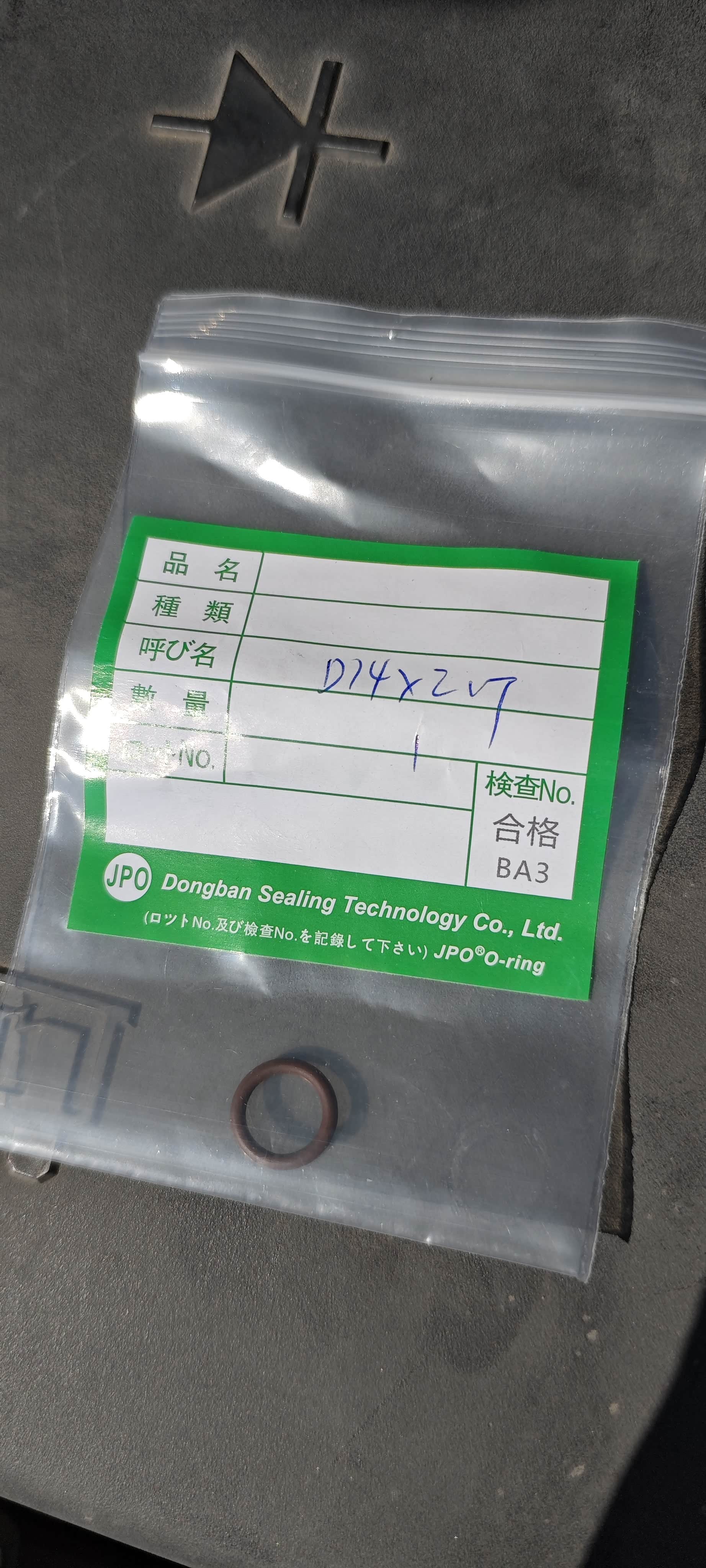

最关键的步骤,换上14*2.2的氟胶密封圈

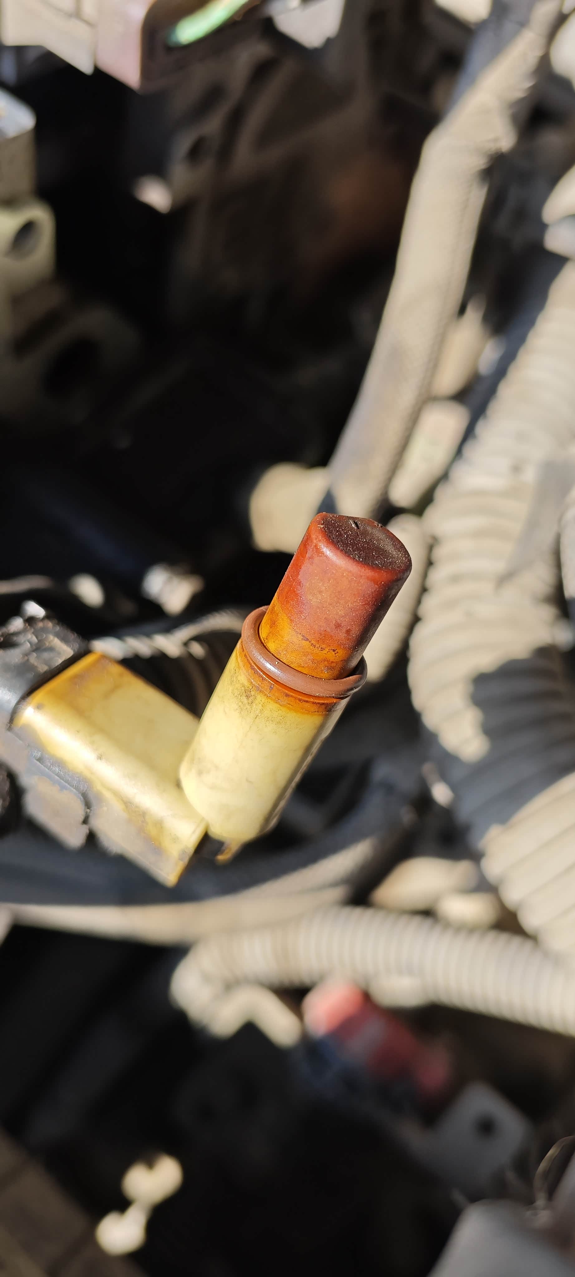

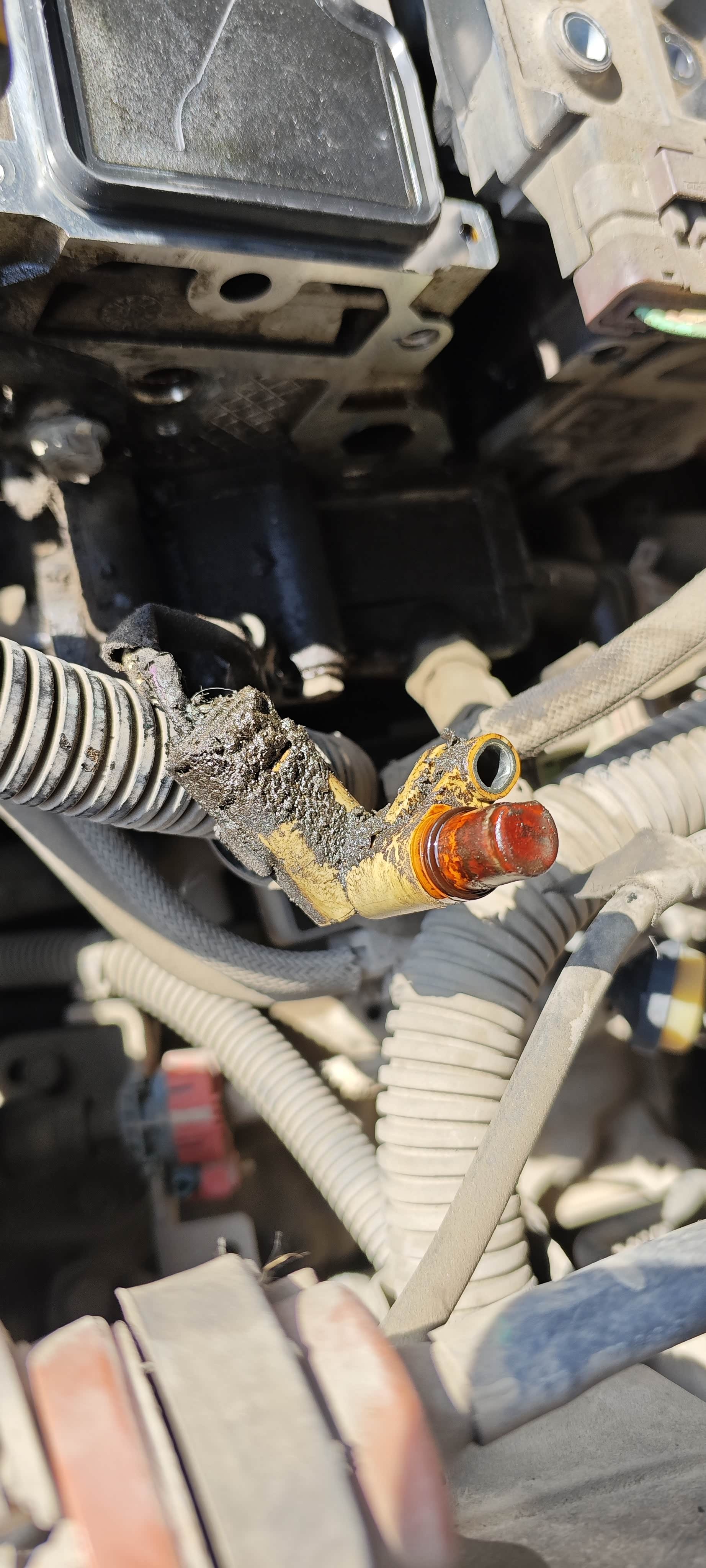

位于发动机右侧,同样使用五号内六角,这个位置稍微不太好操作。
这油泥脏的呢
使用14*2的氟胶密封圈
清理了一下,并更换上了氟胶密封圈

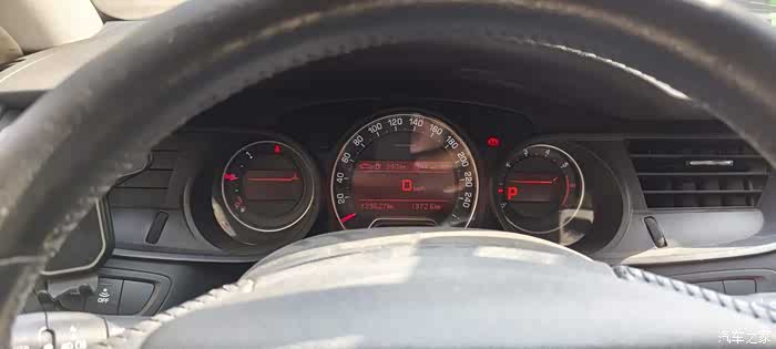

这公里数少吧
