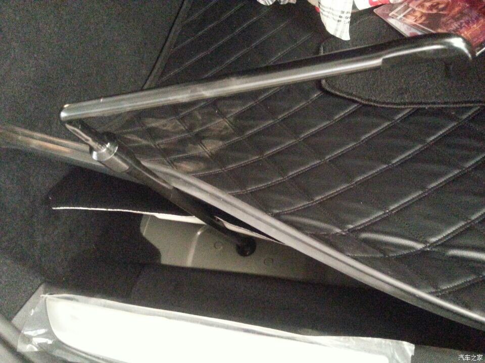

          首先是取出随车工具,这个不用我多讲了,就在DS5的后备箱,打开后备箱棉垫,靠左边有个黑色的塑料盖子的泡沫盒,里面就是,一个简易千斤顶,一个拖车钩,一个套头管、一个连接杆,就这4样,有些寒酸啊。下面上图:

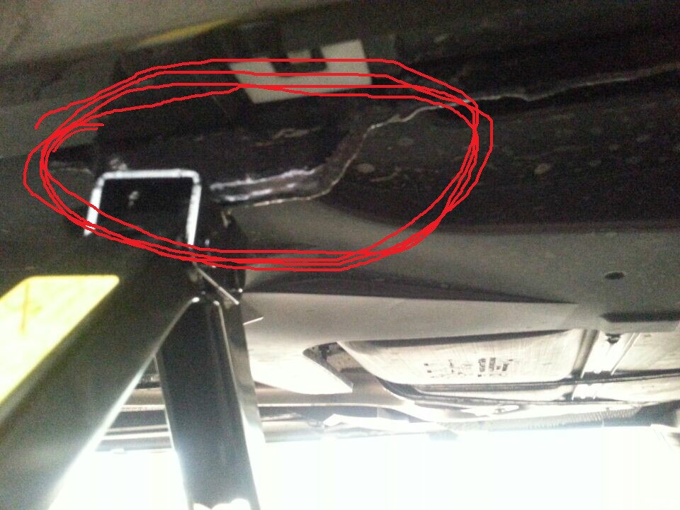

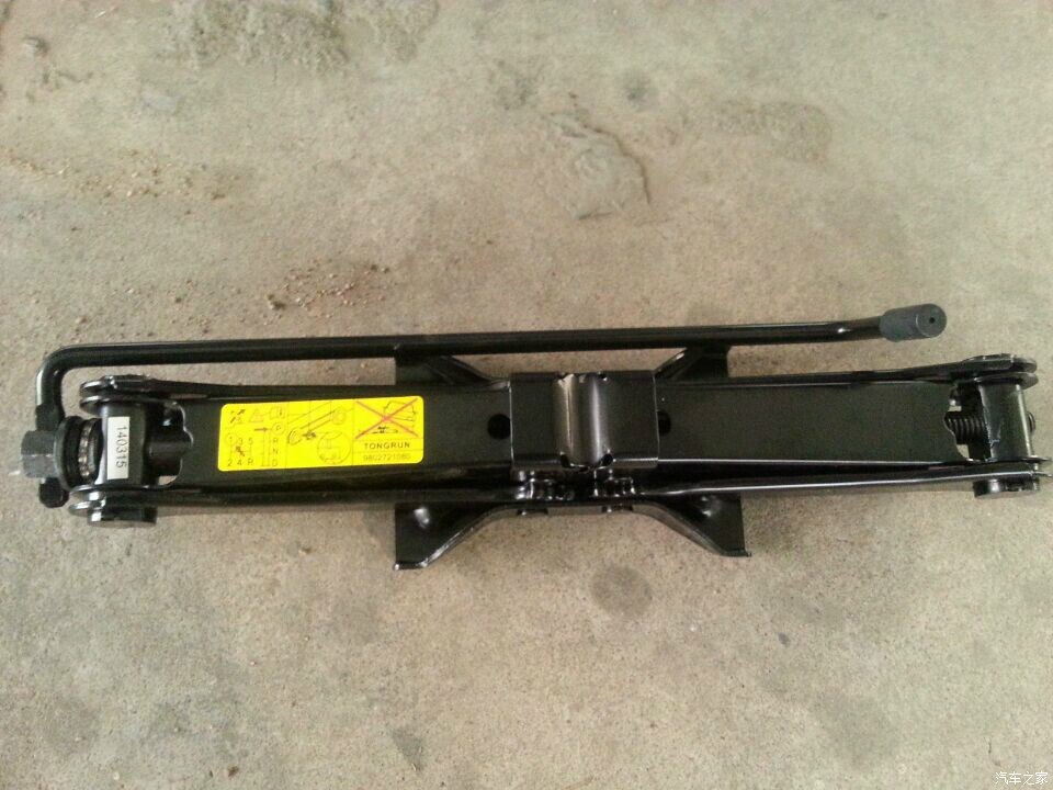

            (一)、首先是用千斤顶(也可以不用,但我为了达到“练兵”的目的,还是用了),只有一个DS的LOGO,其他的跟汽配城里卖的差不多,呵呵

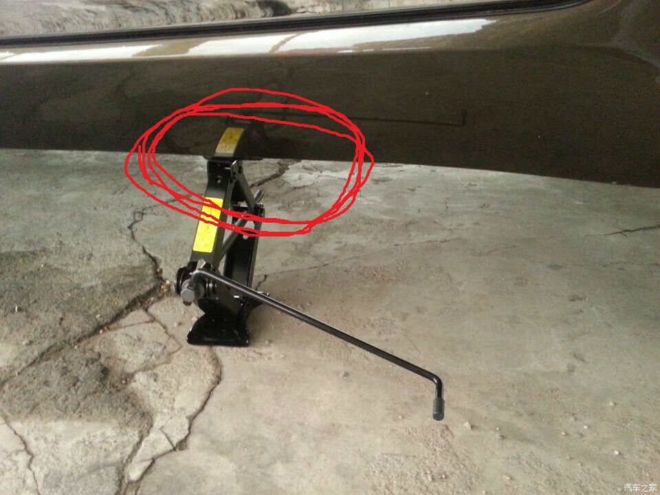

                         (二)、安放千斤顶,这个要留意下,一定要牢固的卡在车底盘有个突起的位置,这个才是安放千斤顶的规定位置。车身后边大概在这个位置,单膝跪地的话,可以清楚的看见。

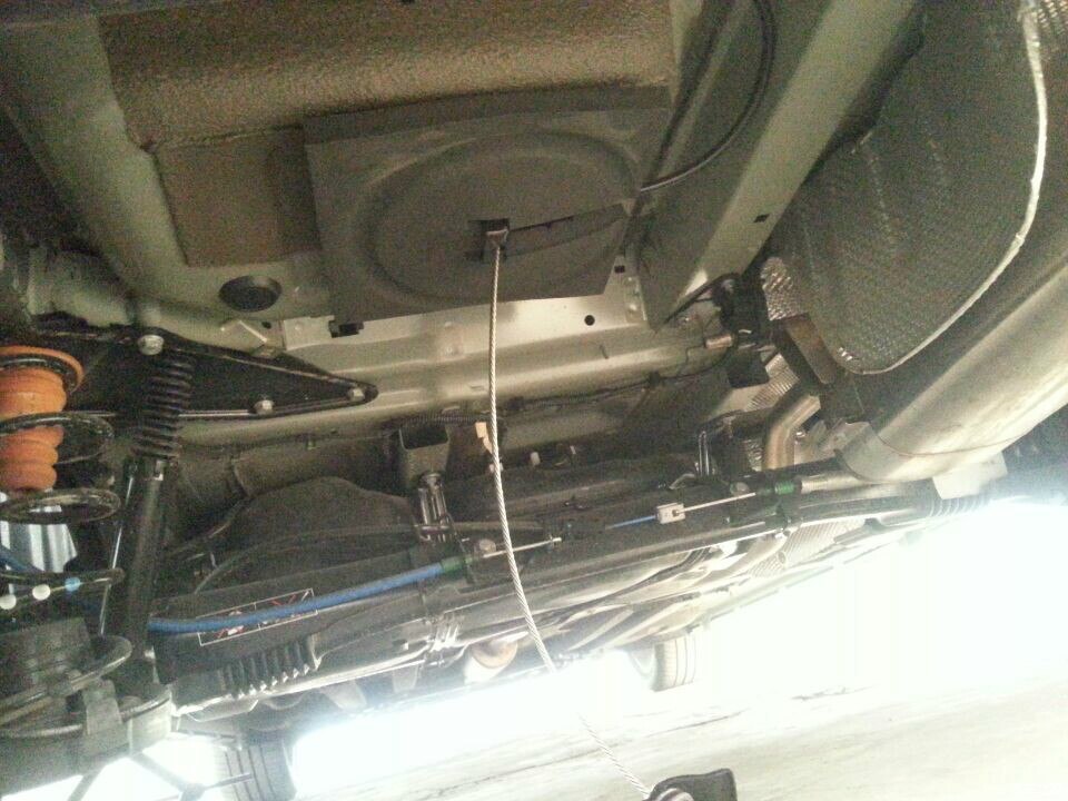

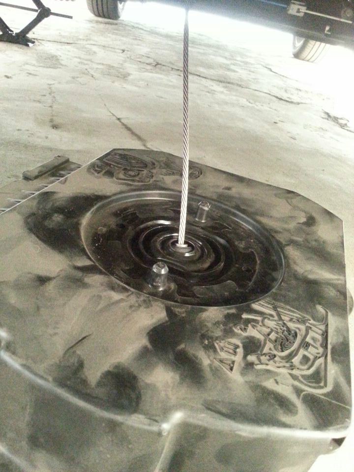

               (三)、取出随车工具中的套头管和连接杆,对准下放备胎的螺丝,使劲的拧吧,用力方向没记错的话,应该是顺时针

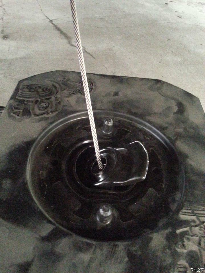

               (四)、大概在3分钟左右,就能看见备胎落地了,接下来最费劲的步骤来了。怎样可以让钢丝绳脱离备胎呢?这个需要力气来解决。我是费了一番功夫才分离的,一定要来回的摇晃才能脱离。

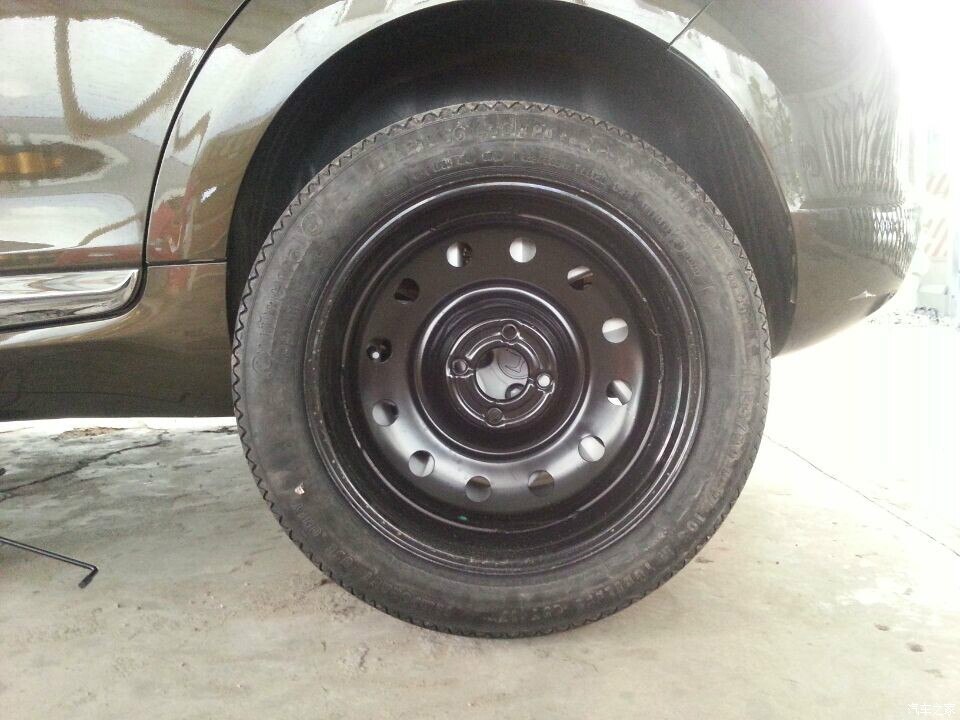

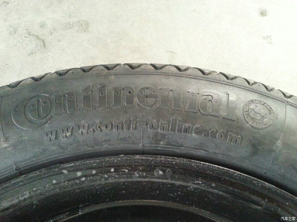

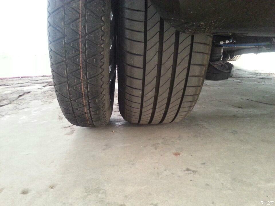

   (五)、下面可以看看我们高大上的DS5的备胎是什么样子了
             在这里,我不好评价了,各位朋友自己看吧~~~~~~~~~~~~~~~~~~~(实在太寒酸了,好在钢轮毂的尺寸是17的,而且还是马牌的呢)

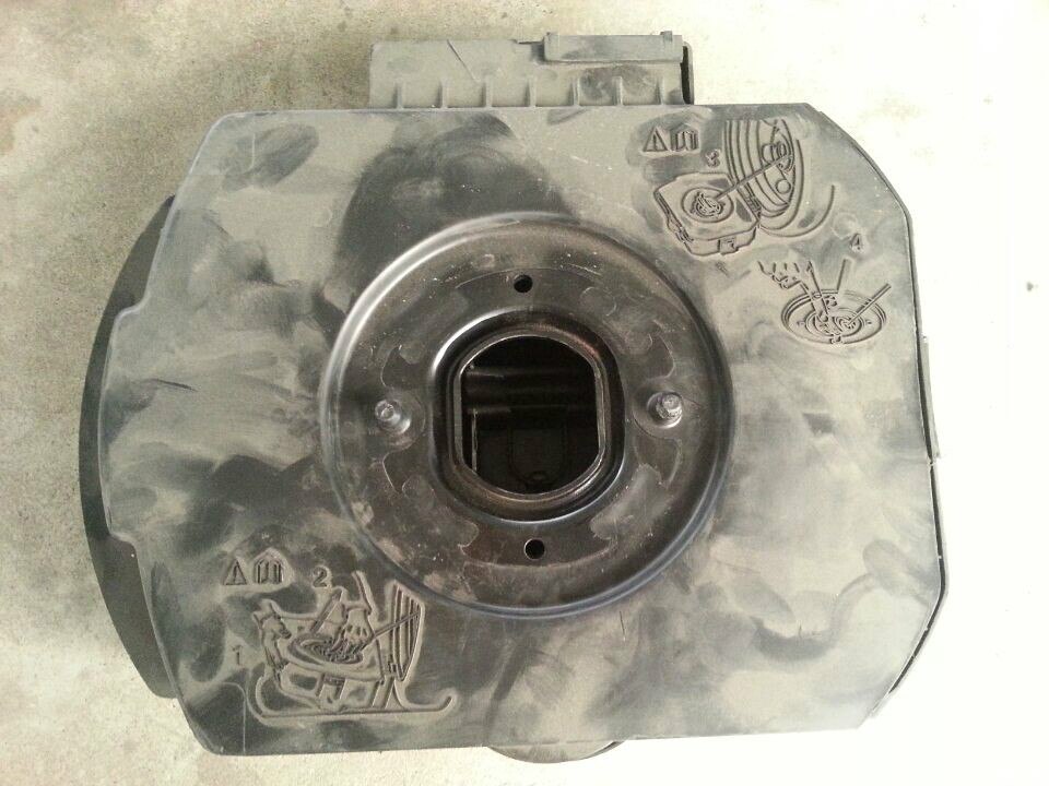

              (六)、最后,是把固定备胎的钢丝绳,放回一个黑色塑料材质的盒子里,最后逆时针的拧套头管,这个黑塑料盒子就可以固定了。
               我也搞不懂是什么功能,有大神来解答吗?谢谢了

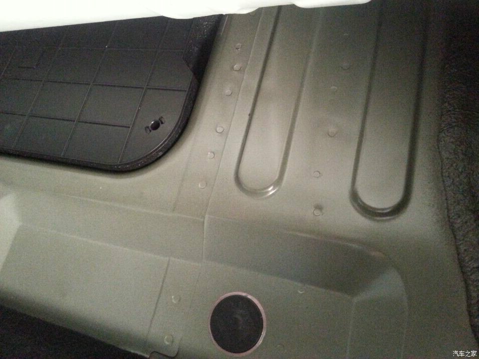

             最后的最后,把后备箱收拾干净,恢复原样时,发现DS5后备箱下的钢板,居然是拼接的,有明显的拼接缝:
