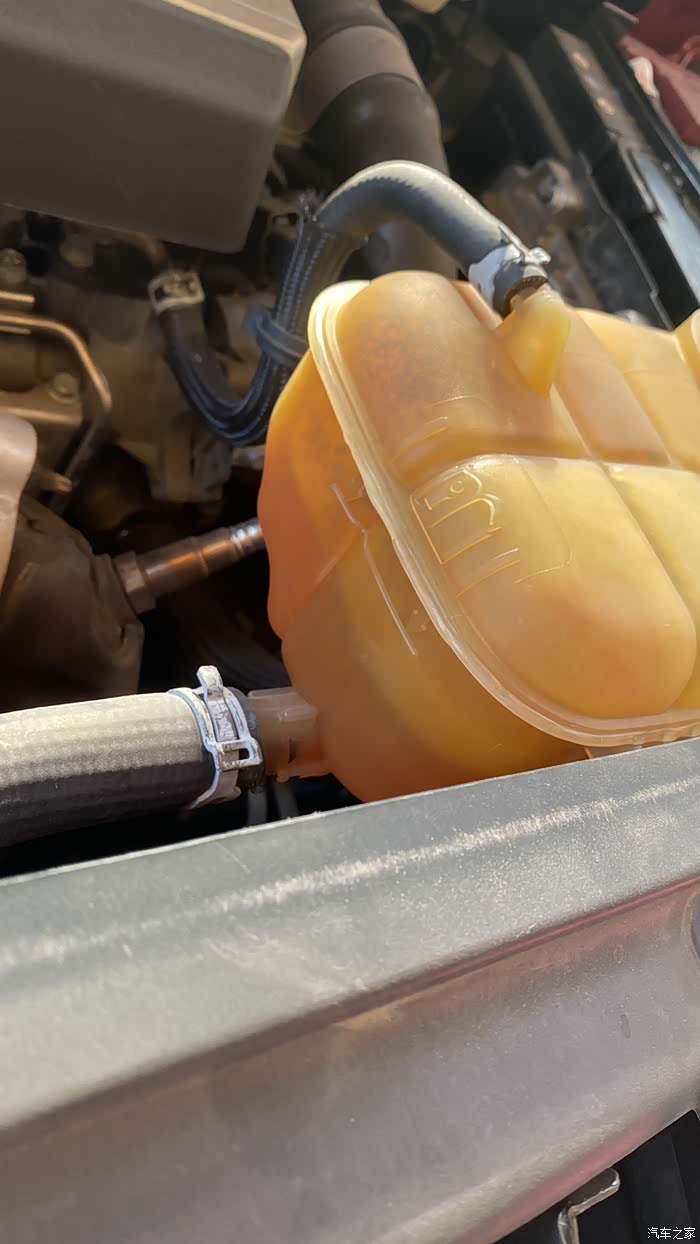

防冻液的话,要看你车的使用年限,一般通用旗下的防冻液的使用寿命是5年十万公里,如果使用到5年需要检查防冻液的冰点,冰点失效就需要更换,如果没失效就补加原液即可,通用旗下的车型因为发动机水温比较高,所以需用冰点-37沸点不低于120度的乙二醇防冻液,推荐的话百适通的比较适合。原厂的其实也可以。
加就行,一样颜色基本上就差不多,换一遍成本太高了
有正常量就添加即可不需要特意换,千万不能混加。
可以添加 我才加过。一开始逆时针拧 发现越拧越涩,不敢拧了,后来上网看看视频 都说直接拧开,我就加力拧 然后就可以打开了。然后就是添加 拧紧盖子(拧到盖子和下面基座上的透明塑料块相触碰即可),此时你估计也拧不动了
很多小事情 说一来一句话 直接加。实际第一次做的时候,总是遇到各种各样的小问题
