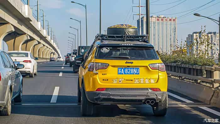

那么,以上改装还是对我的爱车之前的改装回顾,但是作为一个对颜值极致追求的人,我当然得不断进步,追求更完美的改装啦,下面给大家看一下,小指目前最新的样子。
这是我的小指目前最新的样子,最近换上了好友的轮毂和胎感受了一下,越野轮胎加16寸小轮毂,轮胎是百路驰的KO2,超级大花纹,让我很惊喜的是还有一定的降噪效果,比起我自己的盾轮大花纹轮胎,真的是让驾驶者可以有一个更加舒适静谧的驾驶环境,哈哈,我觉得还是很不错的。
(夜幕下的小指与路灯相互辉映,就像一个守卫者看守着这里)
(阳光下的黄色小指,格外亮眼)
