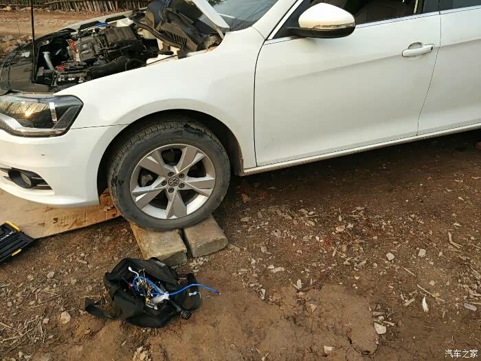

囧就是这样简陋的操作环境,留出操作空间
底下铺纸板做好准备

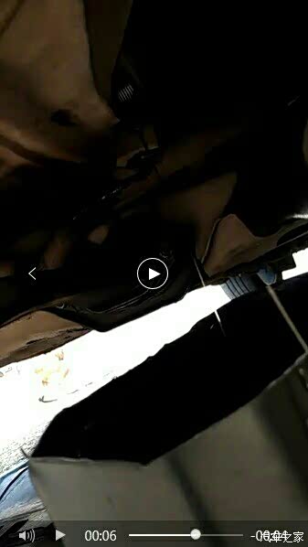

放放出变速箱油,又已经很黑,还有乳化现象
放出来的旧的变速箱油,已经非常黑了

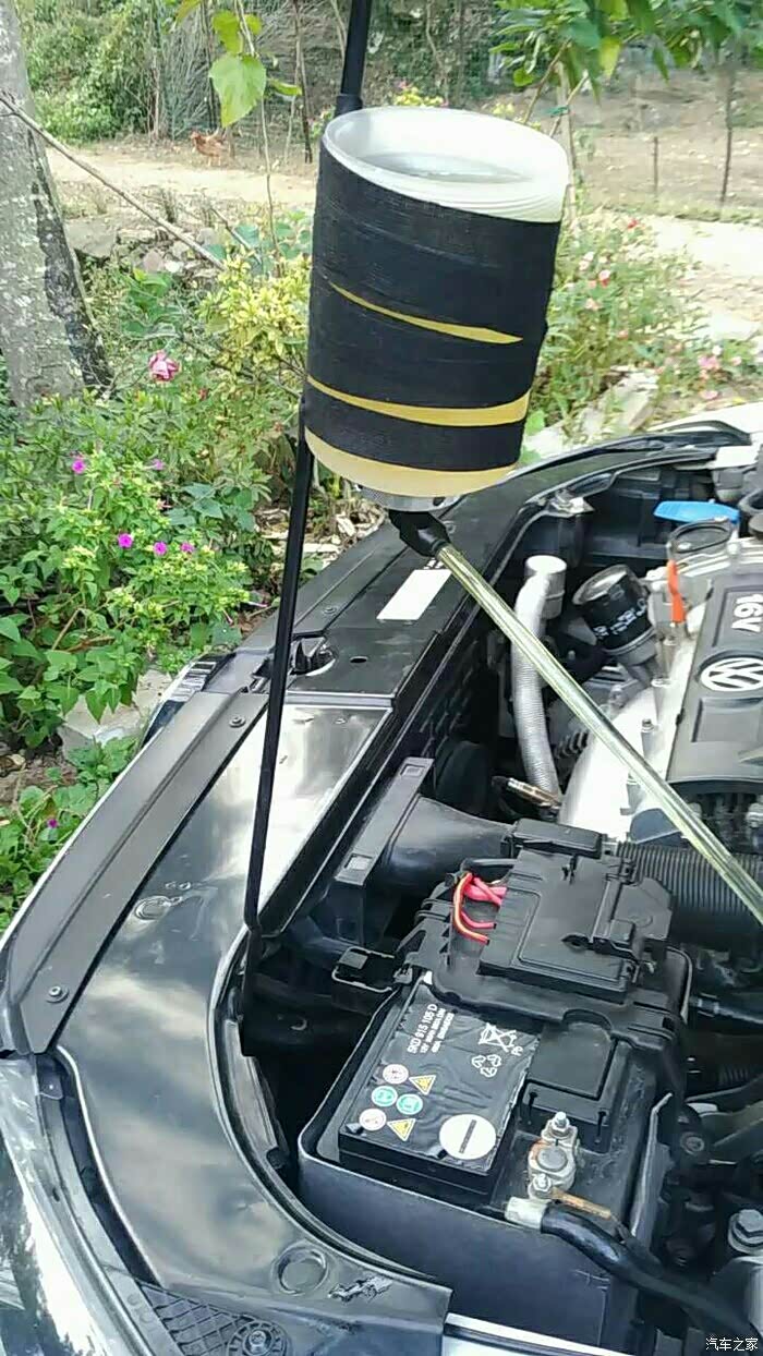

把加入管插入加注口,加注量为加到该口有变速箱油溢出,就证明油加好了
这次用的重力换油法,上次用抽的
新的变速箱加注了1.7升左右

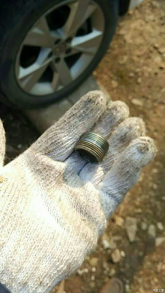

放油螺丝,和加油螺丝详拍

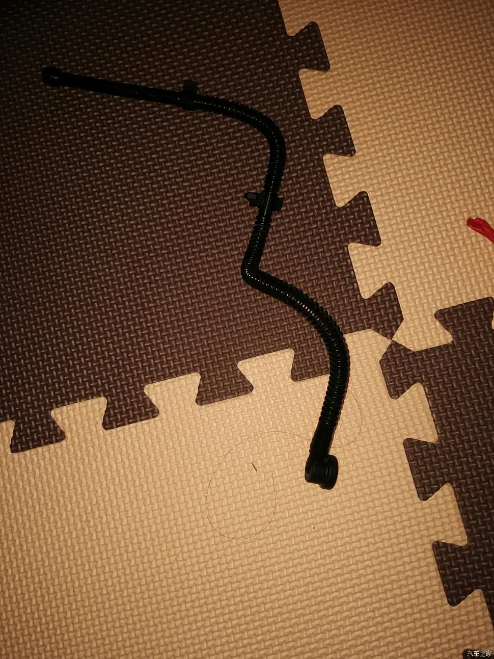

下了一场小雨,回来打开发动机仓就发现通气孔周围就有很多水的痕迹,如果南方下雨遇到涉水,变速箱进水,是避免不了的,捷达这方面已经做了加高变速箱通风处理
自己买的捷达,加高通气管,但是不匹配,安装不上去
内孔尺寸不对,发现改造MQ200变速箱通气孔,车友几乎没有,后续改造成功在行补全
