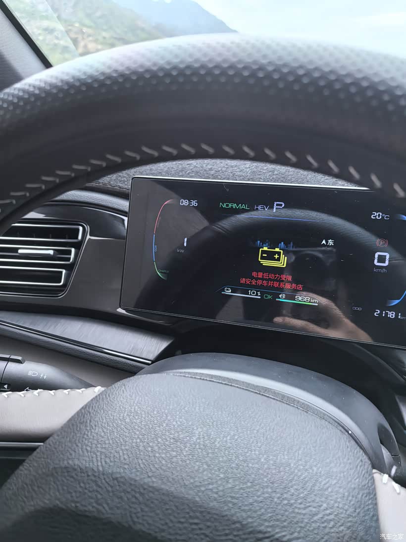

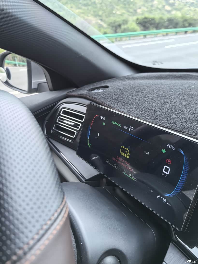

时隔不到一年,再次跑高速途中,恰逢雨天视线不佳,行驶过程中车辆开始冒出蓝烟,很快发动机高温、整车丢失动力,和上次一模一样的惊险场景再次上演。
依旧在高速快车道,雨天路面湿滑,后方车辆避让空间极小,拼尽全力靠着余速挪到应急车道,心理压力直接拉满。检查发现车辆防冻液大量泄漏。

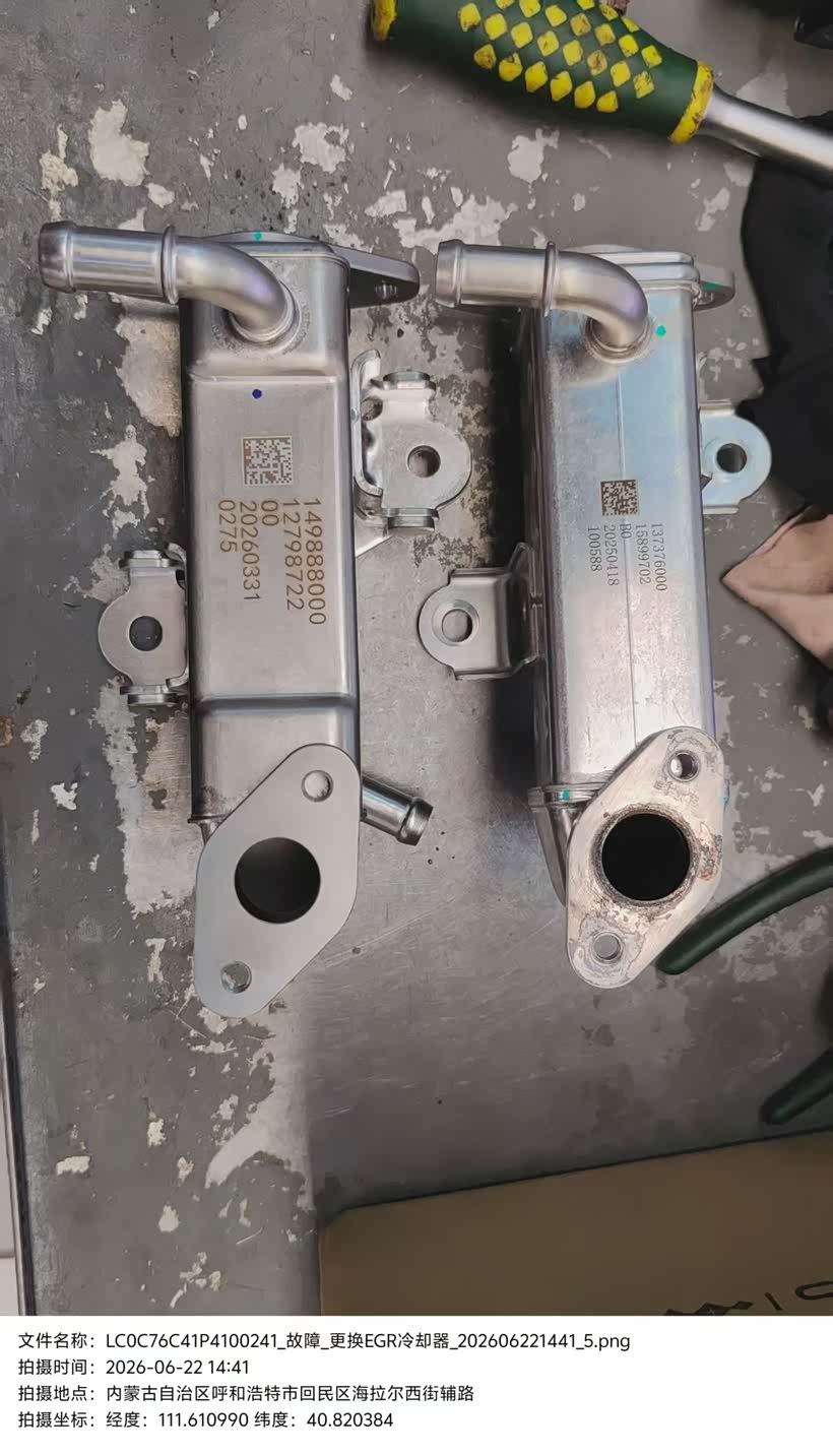

 再次拖车送至同一家迪达4S店检修,这次确诊是EGR冷却器故障损坏,又是EGR系统核心部件出问题,再次更换配件。
短短10个月时间,EGR阀、EGR冷却器接连接连故障,全部发生在高速行驶场景,两次都直接导致发动机停机、车辆丧失行驶动力,属于极度危险的行驶安全隐患。
