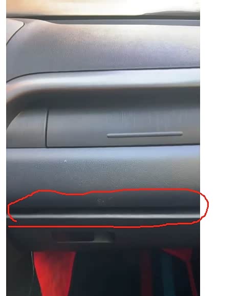

装上之后发现手套箱有缝隙,而且活动很紧,有没有大神帮帮我

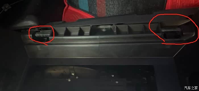

卡槽位置的轴没有装到位,拆下来重新卡一下就可以了,现在这种情况不能再继续动了,必须得拆下来,你现在里面的趁板已经和侧板发生干涉了,再用力顶容易断,得拆下来重新按才行

直接上随便一个离你近的汽修店都可以帮你解决。记着给人上根烟就可以了。就是没装到位。
河北
2025-02-17 15:33:59
拆下来对准重新装一遍就好了,我前几天刚换的,不小心还把阻尼器搞掉了,装阻尼器更费事

没卡到位,用手灯照着,很简单。

看看是不是卡槽位置没装到位呀
