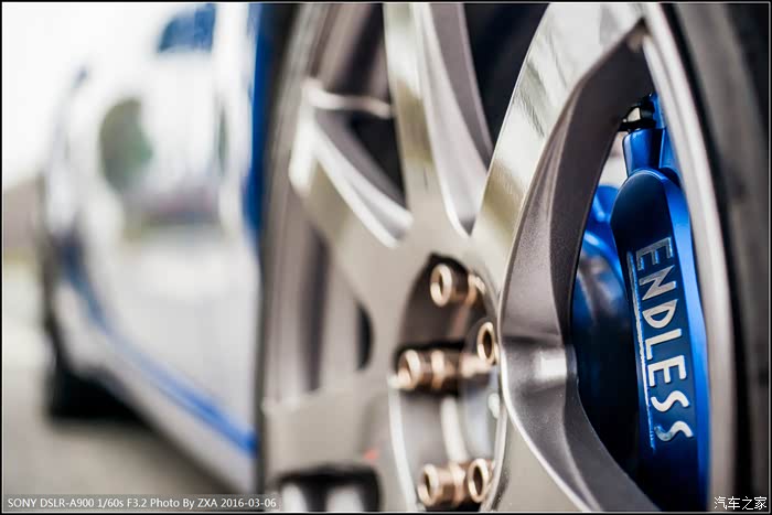

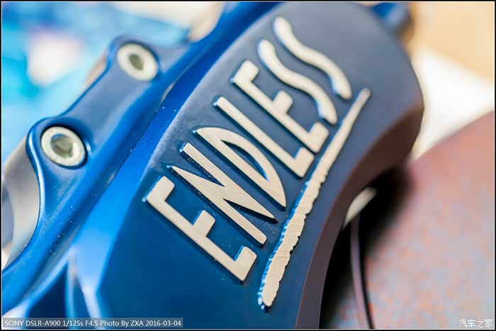

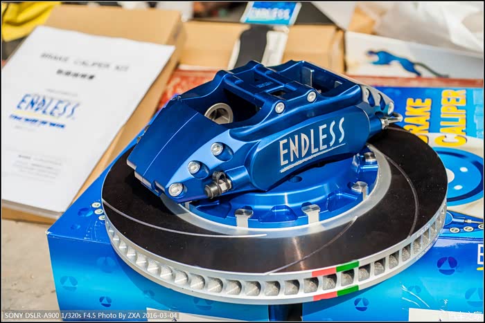

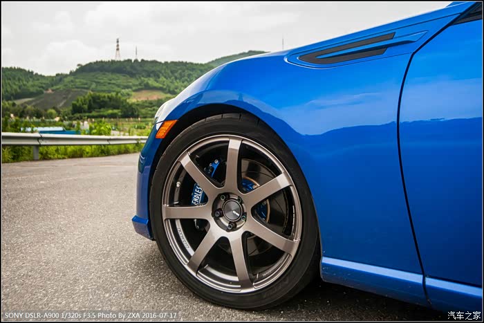

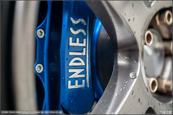

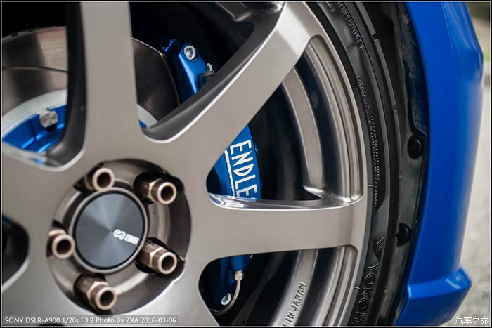

首先呢,前刹车又换了,之前是蓝色STI刹车了,这次上了一套Endless的前四,一直以来对ESS是很向往的,毕竟日本国宝级的刹车呢!
瞧见没有,看见这个颜色和样式,就直接高潮了呀!!!
浮雕的ENDLESS字样,真是帅气逼人!!!
这是上车之后的模样,怎么样,帅气吧》?
刚洗完车,粘着水珠,别提有多性感了!
顺便说说ENDLESS的脚感,硬!短! 习惯了之后很有感觉很舒服,刚开始不习惯,老是踩的太重,导致跟撞墙一样难受,现在习惯了就好了!

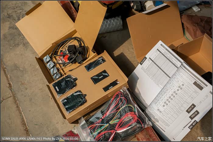

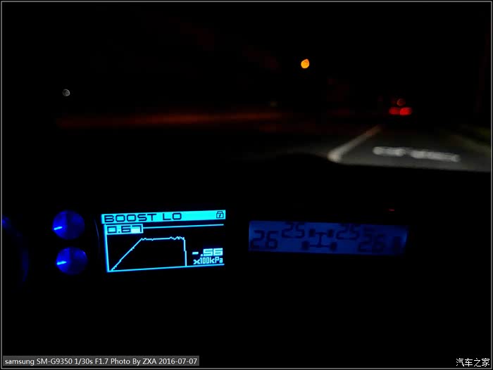

前刹车重新换了一套,然后避震也重新换了,从OHLINS换成了Tein,基于什么考虑呢,还是舒适性吧,虽说O的舒适性已经非常不错了,但对于走街来说,还是略硬了,我暂时没上赛道的打算,所以考虑了Tein的Flex A,当然,还有一点,就是爱上了tein的黑科技,EDFC,他能实时根据车速和G值来调整避震的阻尼!真是黑科技。
对,这套就是EDFC系统!安装不算太复杂,复杂在于调节阻尼的设定,完全 可以自定义,比如速度达到多少,阻尼用多少,G值达到多少,4根避震的阻尼如何调整。 当然,如果你啥都不想研究,那可以直接手动定死,或者全自动交给电脑控制。
最近处的就是EDFC系统的控制起,我把阻尼定义为32段,0最硬32最软,可以看到,我设定0速度0G值的情况下,前20后24,是比较软的,起速度后,开始逐步加硬,速度配合阻尼的设定,是我自己编写的,然后G值配合阻尼的设定,我交给电脑自动处理,毕竟G值设计加速,减速,以及左右转向的分配,这个较复杂,还是电脑吧。。。

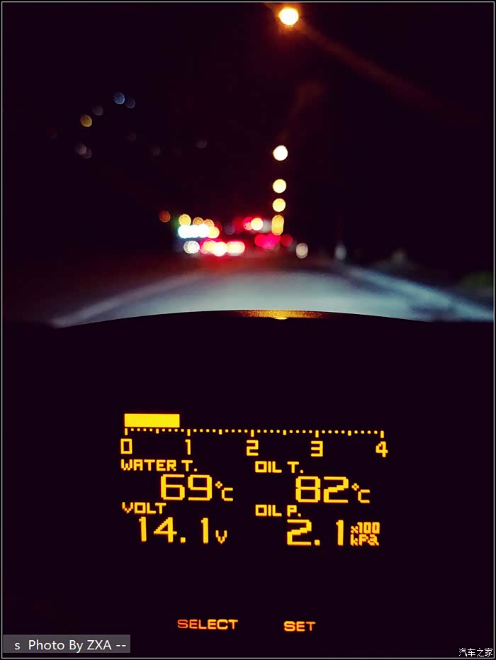

这个ZD表也是新入手的,他上面的油温,油压其实三联表上有了,但是他上面的一排8颗LED换挡灯才是最吸引我的地方。通过设置,他能根据转速逐颗亮起,或者从两侧向当中亮起,比如3000转第一颗亮,3500第二颗亮……等到第八颗亮起,正好是7000转!帅气啊!
ZD表的夜间效果,由于怠速,所以上方红色LED一颗都没亮,顺便说一下,ZD的转速和速度接线,我跑到上海大店,他们都说BRZ没有单独转速线的,搞不定,后来还是我自己,通过和群里朋友讨论,研究,才发现BRZ是有转速信号的,在手套箱下面的ECU板子里的一根。终于还是自己搞定了!

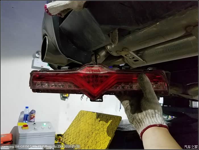

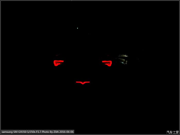

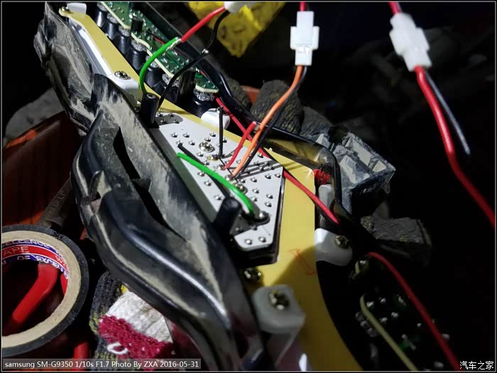

关于灯,我还把后雾灯改了改,买的V记后雾灯,那个V其实不能单独亮的,要配合刹车灯,总之,自己动手改吧:
改好之后,V作为示宽灯单独亮起,三角区域为刹车灯,左右倒车灯依旧,帅!!
夜色中的一张笑脸!!!

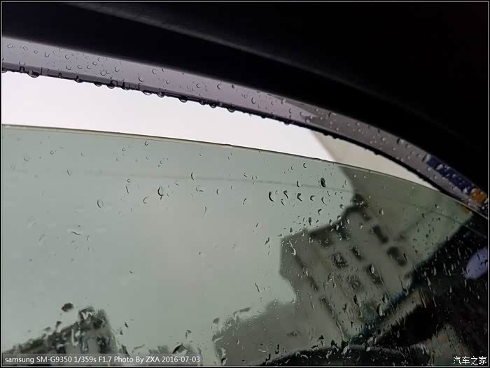

这个可是好贵的晴雨挡啊!!下雨天不能开窗很痛苦,纠结很久才买的,丰田原产有卡子,贴合度完美!安装简单,附送定位贴纸,就是太贵。。。
下雨天,开这么一点是绝对没问题的!!

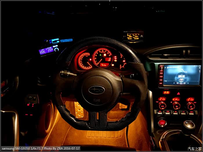

接下来发一点目前内饰的情况吧,表的确多了点点拉,嘿嘿嘿:

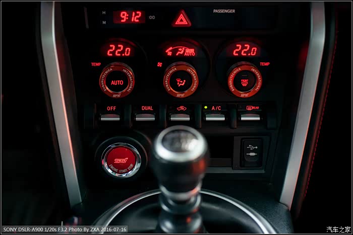

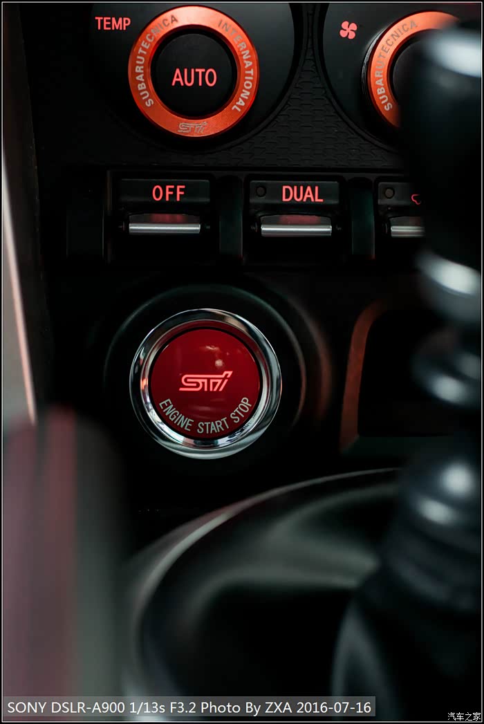

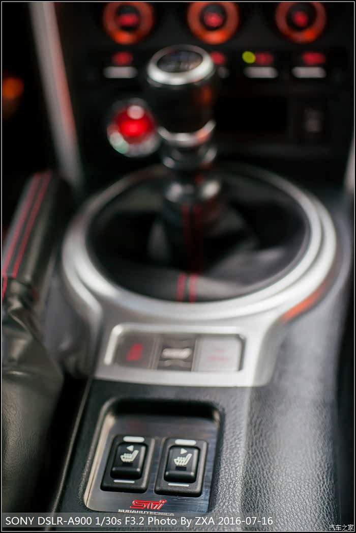

就前几天,买了STI的心情件,也是自己搞定,拆装5分钟换好一键启动!很简单的!
只能用帅气来形容了,啧啧啧啧!!!没办法,自恋一下吧
