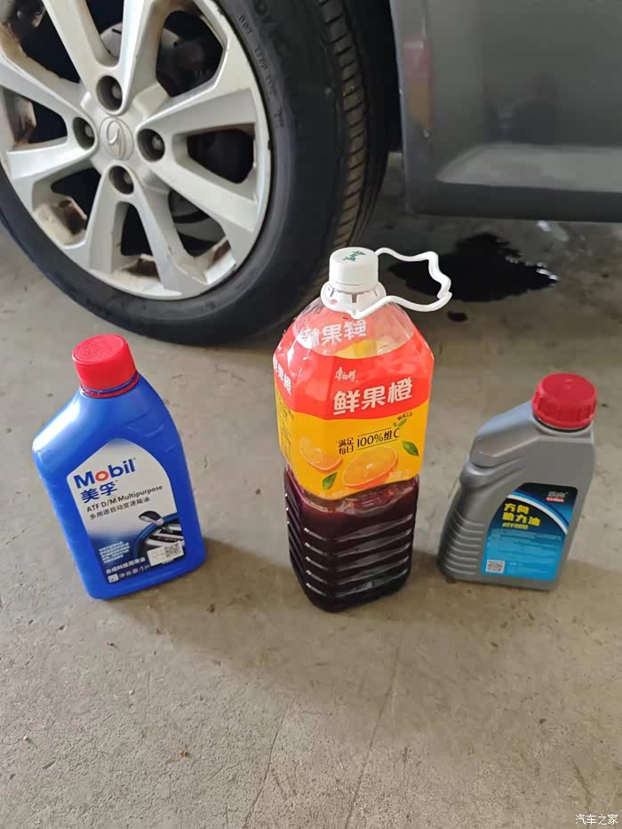

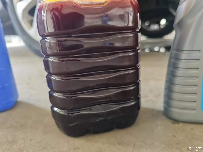

看一下我换出来的油,饮料桶里的大部分都是旧油,灰色桶里的,是循环的助力油,蓝色桶是空的,主要是看一下我使用的变速箱油标号,希望大神指点。
