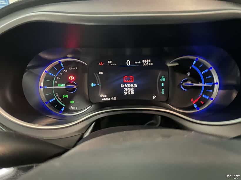

再解决一个小问题。看着电脑提示挺可怕的,解决办法是更换了液位传感器。实际情况就是液位传感器坏了,冷却液盖子密封圈损坏,热车温度高的时候漏液彻底解决。
更换也很容易的,注意卡扣别弄断就好了。带着这个故障码没清零之前油耗会升高,应该是电脑保护起来了很少关闭发动机。
过几天再记录一下长跑2000公里。
