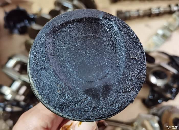

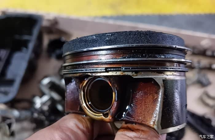

首先说说什么是烧机油和烧机油的危害,烧机油就是四冲程发动机的机油在润滑过程中参与了混合气的燃烧,从而造成了机油过量的消耗,以至于一个保养周期可能要多次添加机油。烧机油会让燃烧室产生过量的积碳,造成气门关闭不严,抖动,动力下降,堵塞喷油嘴,导致汽油不能充分雾化,费油,活塞顶部的积碳还会改变压缩比,严重的烧机油会让活塞顶部产生大量积碳,当积碳超出活塞边缘会划伤气缸壁,极端情况积碳会脱落,随着活塞高速往复运动,导致发动机严重拉缸,大修发动机。
图中的活塞是严重烧机油导致活塞顶部结痂了大量的积碳。

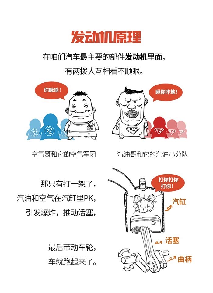

活塞是发动机内部关键的部件之一,它有三道环,其中上面两道是气环,在做工过程中提供密闭的腔室,保证混合器点燃时压力不会泄露 ,第三道环是油环,负责在往复运动中布油和刮油。在发动机工作的过程中活塞承担了混合器点燃时的高压,高温,在活塞顶部燃烧后的混合器会产生极高的压力,推动活塞下行,通过连杆将作用在活塞顶部的压力转变为曲轴的扭力,通过变速箱将扭力传递到轮子上,带动汽车行驶。
科普一下发动机工作原理
活塞是个坚强的汉子,一直在高压高温的环境中工作,但是再坚强的汉子也有生病的时候,如果有的时候机油用的不好,润滑效果就差,清洁作用也差,容易形成油泥,汽油品质不好,用车频率不高,油路得不到清洁,就会导致油路中杂质多,汽油变质,油泥和杂质在高温的作用下缓慢结痂,日积月累就会在燃烧室内部形成积碳,堵住喷油嘴,堵住了油环的回油孔卡住了油环,造成了油环的张力不足。这时候就喷射时汽油不能完全雾化会造成动力不足,费油。堵塞的回油孔和卡滞的油环再布油后,刮油的时候留在气缸壁上的机油不能从回油孔流到机油底壳,而是随着混合器一起燃烧了,这就造成了机油的异常消耗。
图中是堵塞的回油空和卡滞的活塞环

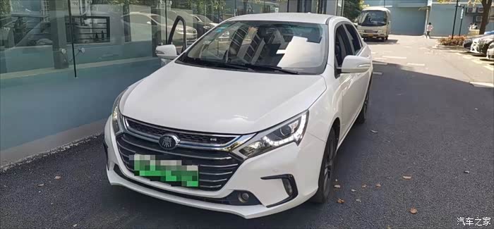

千呼万唤始出来,现在说说本帖的主角,我的伙伴是比亚迪秦.插电式混动2018款,4年的时间已经行驶246000公里,我的秦没有什么大问题,一直勤勤恳恳的付出,不得不说近几年来国产车的质量越来越好,与合资车的差距也越来越小,相信未来是国产新能源的天下,合资车的优势也会越来越小。汽车是个庞大的系统组成,再皮实耐用的车也有出问题的一天,已接近25万公里的高龄,也迎来了烧机油的问题。
使用前来个照片

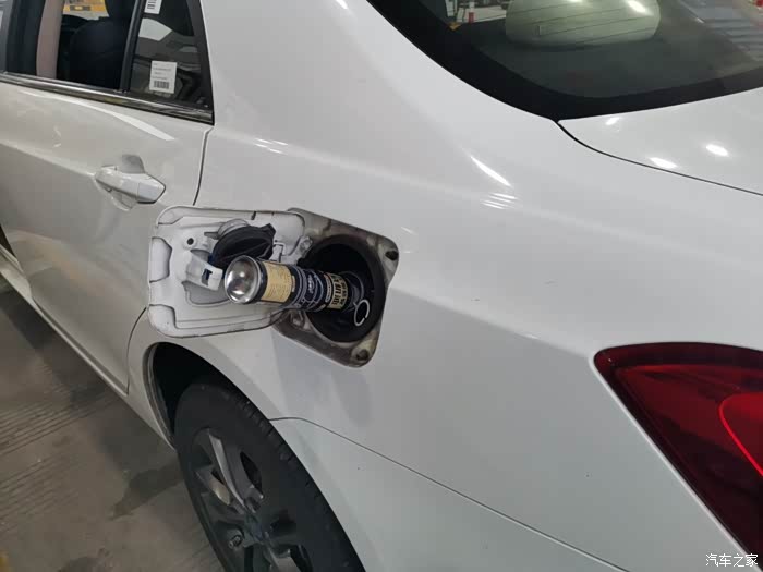

油箱见底,加入修复剂,加满油。再将机油版的修复剂加入发动机,双管齐下,希望能药到病除,打开网约车软件,准备接单。整个修复过程开始:

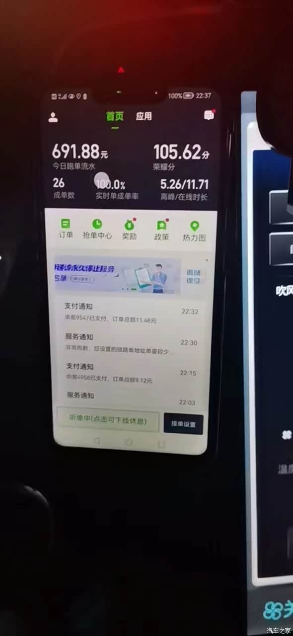

在西安单子很多,尤其晚上下班后是接单的高峰期,7个小时的流水收入小有结余,混动车型非常省油。有时候我很羡慕写字楼的白领,拉网约车每天都能见到形形色色的人,我也愿意和他们聊聊天,分享一下彼此的喜闻见乐,在工作中寻找乐趣。

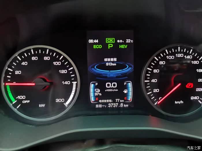

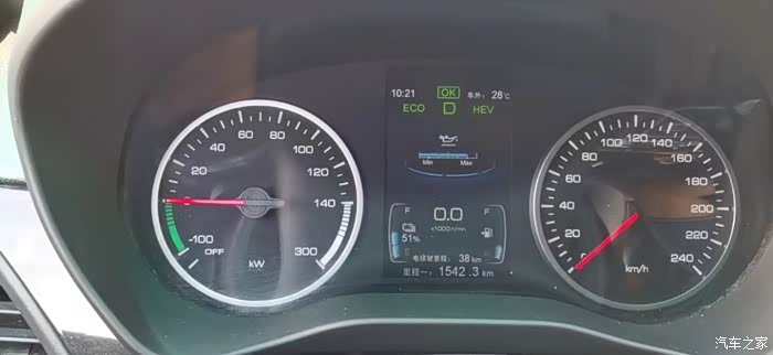

每天的大约2-300公里左右的里程 ,大概一个星期左右就跑到了1542公里,用了两箱油。混动车型不能用纯油车的标注来计算,按照充电频率,实际行驶了1542公里,大概有是1/3是充电模式,算起来有3-400公里是纯电行驶的,也就是纯油行驶大概1200公里左右吧。使用2次修复剂后机油没有下降。使用前1500公里混动模式,油电都有的情况下要消耗一升机油,按照这个比例,大约1200公里左右就是烧掉一升机油。这两次修复说明了机油版和汽油版一起用确实效果不错,事半功倍。由于油箱比较小,全加满只有28升汽油,所以第二箱油我只加了两只修复剂到油箱。效果:混动模式共行驶900公里,第一箱油见底前,机油表正常,未见减少;以前油门加速无力有所改善,第三天猛加速时发动机抖动情况基本消失,偶有异响。油电综合成本0.38元/公里

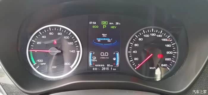

这是第四箱油,也是我第四次加汽油版修复剂,同样加了两支到油箱中,总里程数2815-1542实际跑了1273公里,纯油跑了大概900公里。

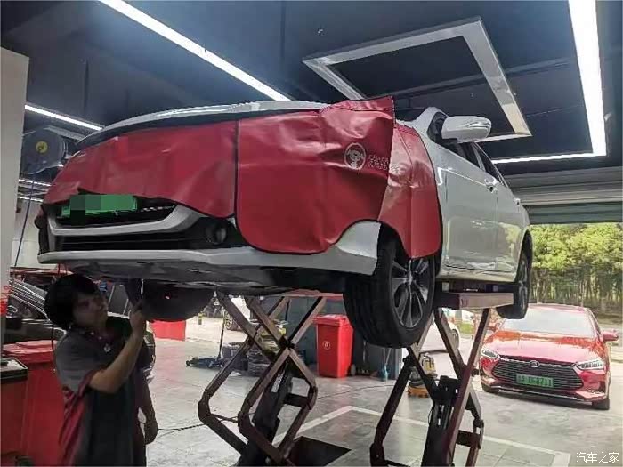

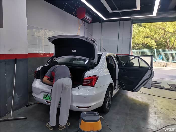

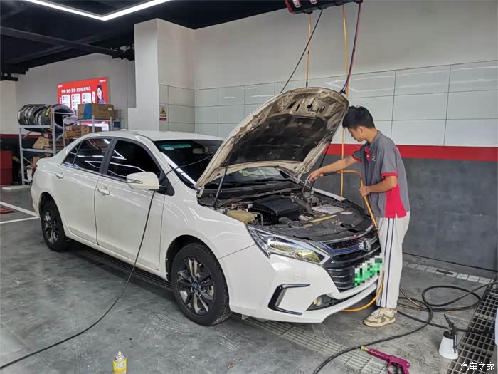

修复期间总计跑了3737公里,为了验证这次的修复效果,我决定提前更换机油,还有原因就是如果这次效果很好,一定会洗下很多油泥,导致机油过早的失去润滑和清洁的作用,如果不理想那么我可以及时止损。接车后登记里程数,检查外观,小哥填写好记录单准备更换机油以及检查燃烧室积碳清洁的情况。

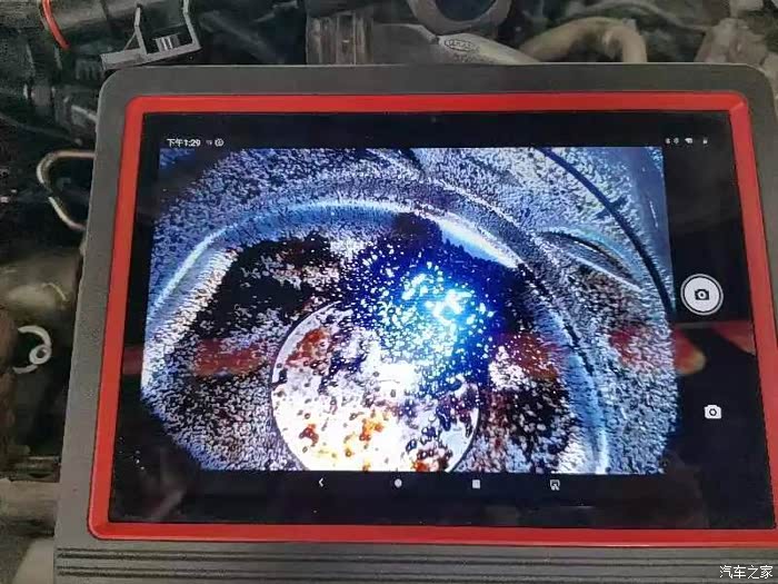

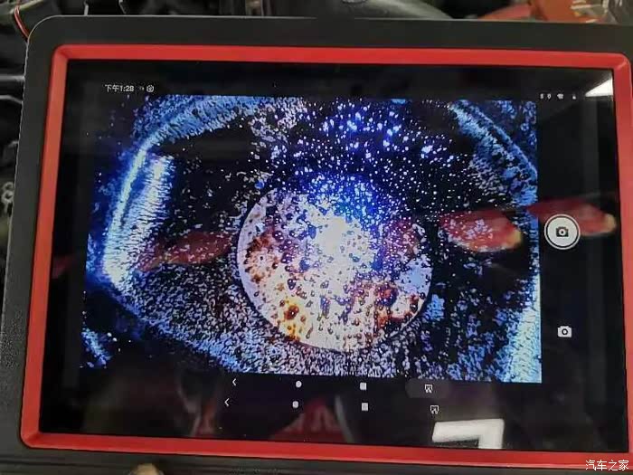

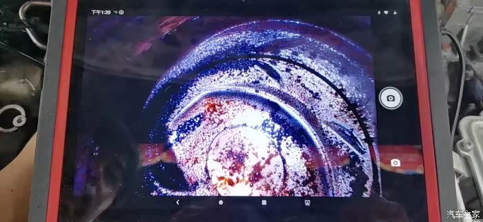

内窥镜看了四个气缸内的积碳,效果很好,活塞顶部只有少量积碳残留,但是也已经被溶解,相信如果再巩固一两次,就能彻底清除干净了。

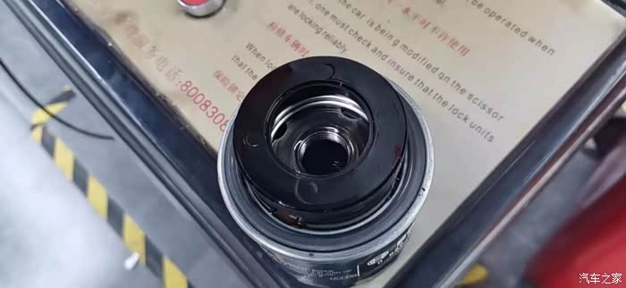

更换下来的机滤,看不出里面的情况,但是根据小哥的判断,机滤一定非常的黑。

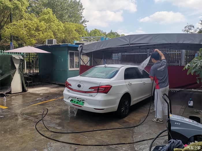

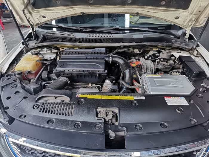

保养完成后给车洗洗澡,虽然是18款的车型,但是外观上仍然可以看见丰田花冠的影子。

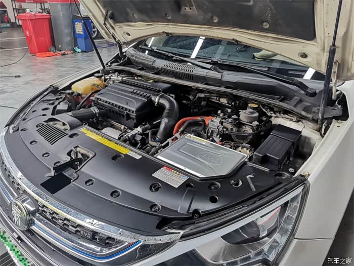

发动机舱也洗干净,杭州的环境很好,机舱内的灰尘不是很多
