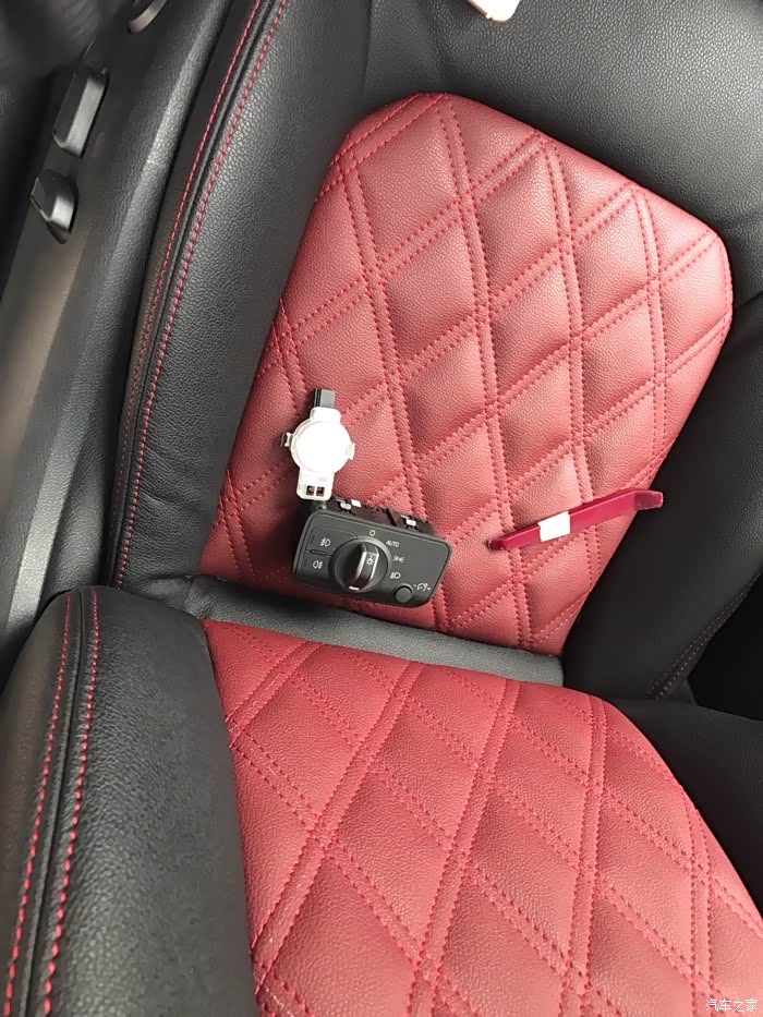

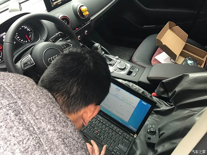

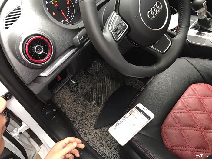

由于 自动大灯要刷 所以没高兴自己改。
自动大灯 自动雨刷感应 倒车影像 都是外面加装的。
简简单单 两样东西
开始拆了。

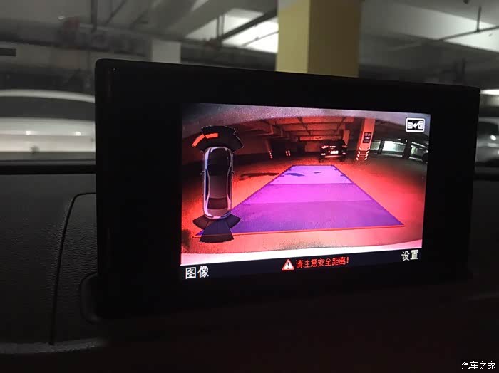

装倒车影像

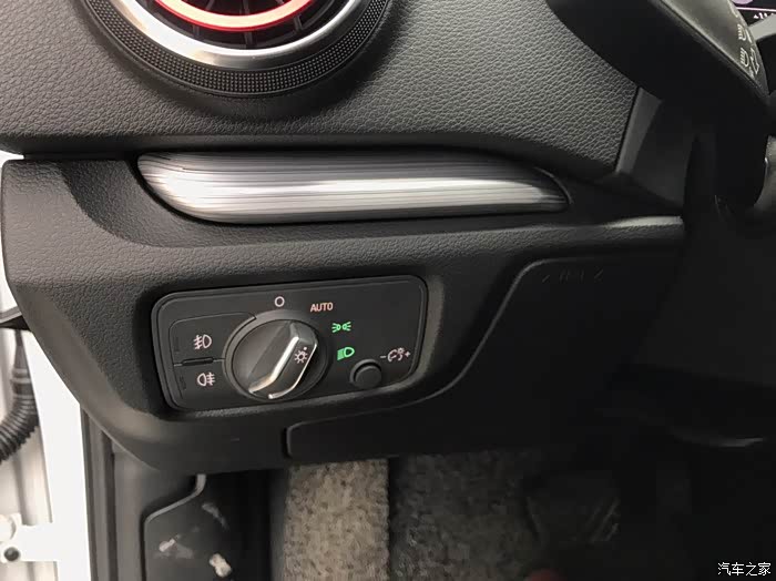

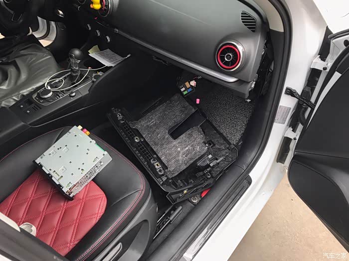

刷隐藏!

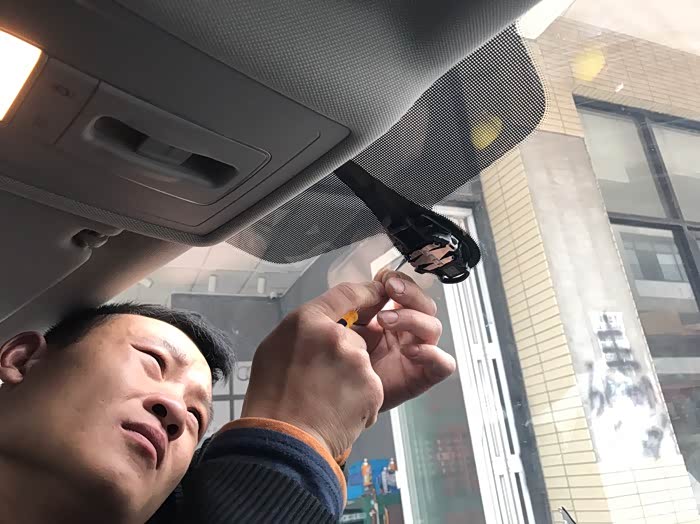

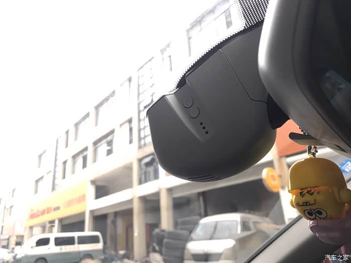

自动雨刷。顺便装了行车记录仪。
一眨眼的功夫  大灯开关已经好了
行车记录仪!
说实话。由于屏幕分辨率渣渣。倒影高清摄像头都变成这样了。我也实在是无语!

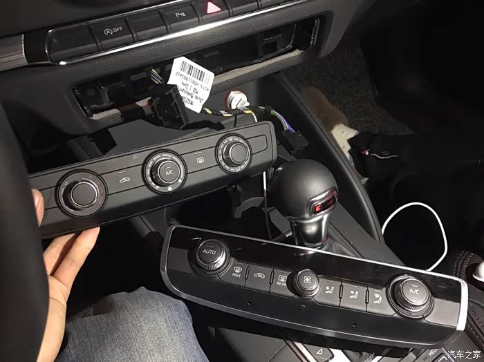

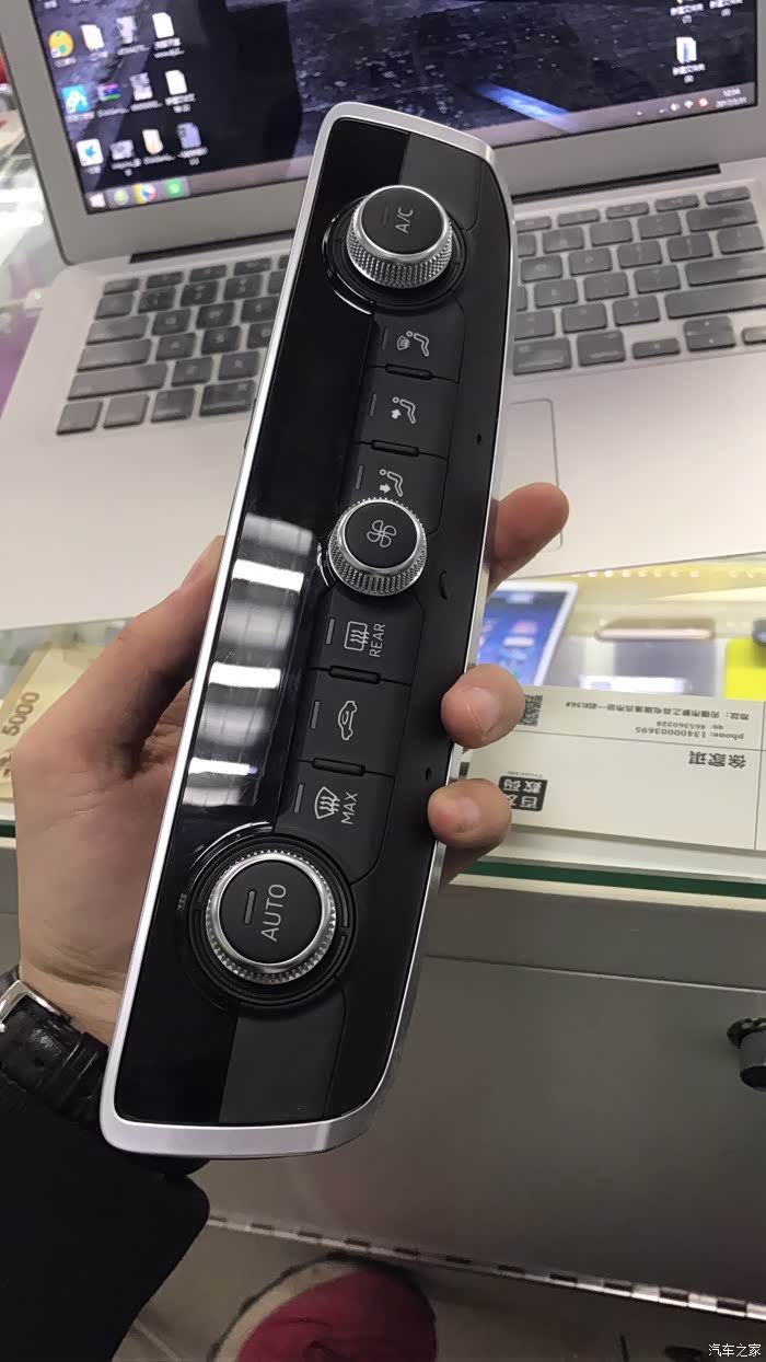

下面开始出自动空调面板教程了。

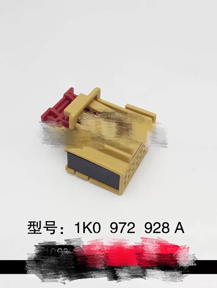

咸鱼上淘了一个拆车件。九百多块。99新。还不错。 然后自己再买了个插头。
避免广告嫌疑。。。打了码。不要介意。
型号是  :1K0 972 928A
德国原装进口的小东西。。。
万事俱备只欠东风。。。回家立马查帖子。。

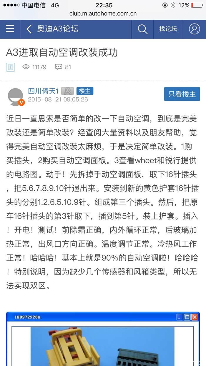

在此
感谢四川的哥们。参考了他的帖子。。。

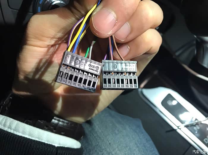

56789 10 退出来   安装到 新的1 2 6 5 10 9

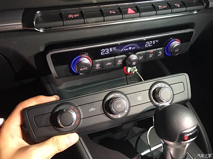

两边用力 翘。。。下面会有很大的缝隙。手从下面用力往外拉。。。里面四个卡子。放心 拉不坏。
然后就下来了。

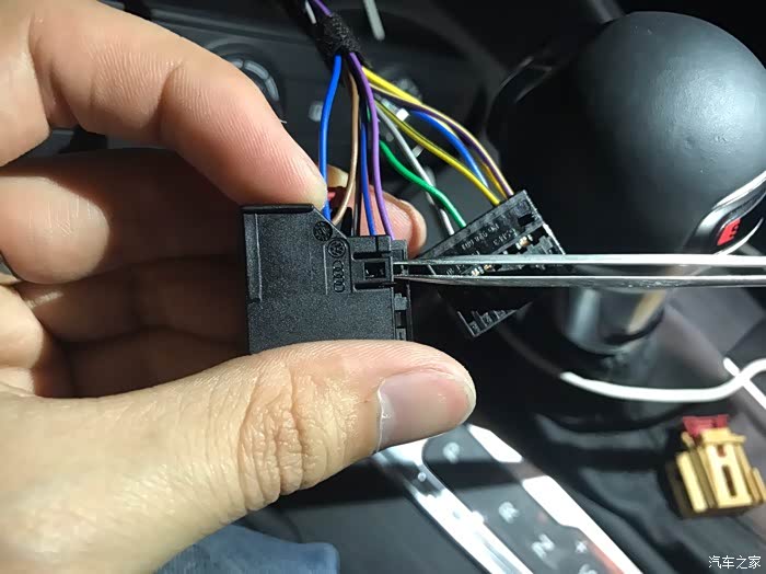

16针的插头  有保护壳。。。镊子塞进这里。就能弄出来。

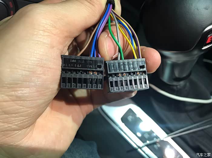

按照四川哥们的方法。。。一一重新接线。
用 绣花针 就可以退出来。用点力从底下推出去。
这是1变2   完成之后的图。
对插。。。。。大功告成。。

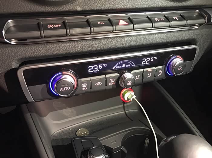

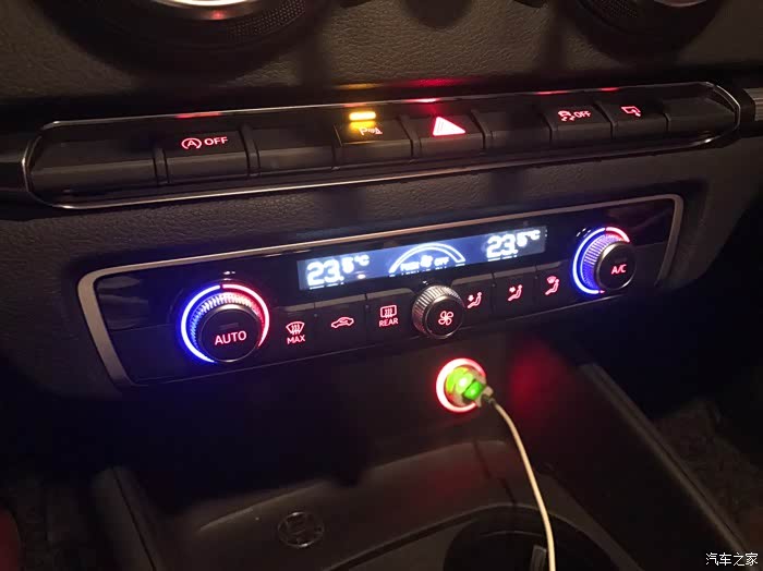

所有功能完美。。。
新旧对比。。。档次感上去了。
夜间效果不错。非常满意!
完美!结束。
