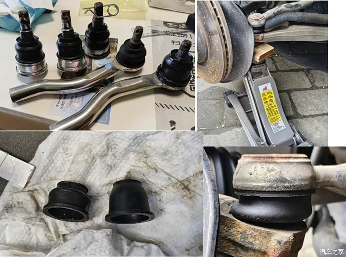

车子是2009年迈腾1.8T,至今16年车龄,里程7.5万公里,前两天换四个轮胎的时候,小哥提醒我前悬底盘胶套老化破损,告诉我无法单独换胶套,只能换总成,报价1500。听后我默默记下,我知道球头防尘套破损不及时更换会进沙子进水磨损球头导致球头旷量,现在及时更换胶套最经济。观察到其实只有主驾侧转向拉杆外球头胶套破损严重,其他胶套虽有老化,但只有细小裂纹,于是决定其他不动,自己动手只更换转向拉杆外球头胶套。

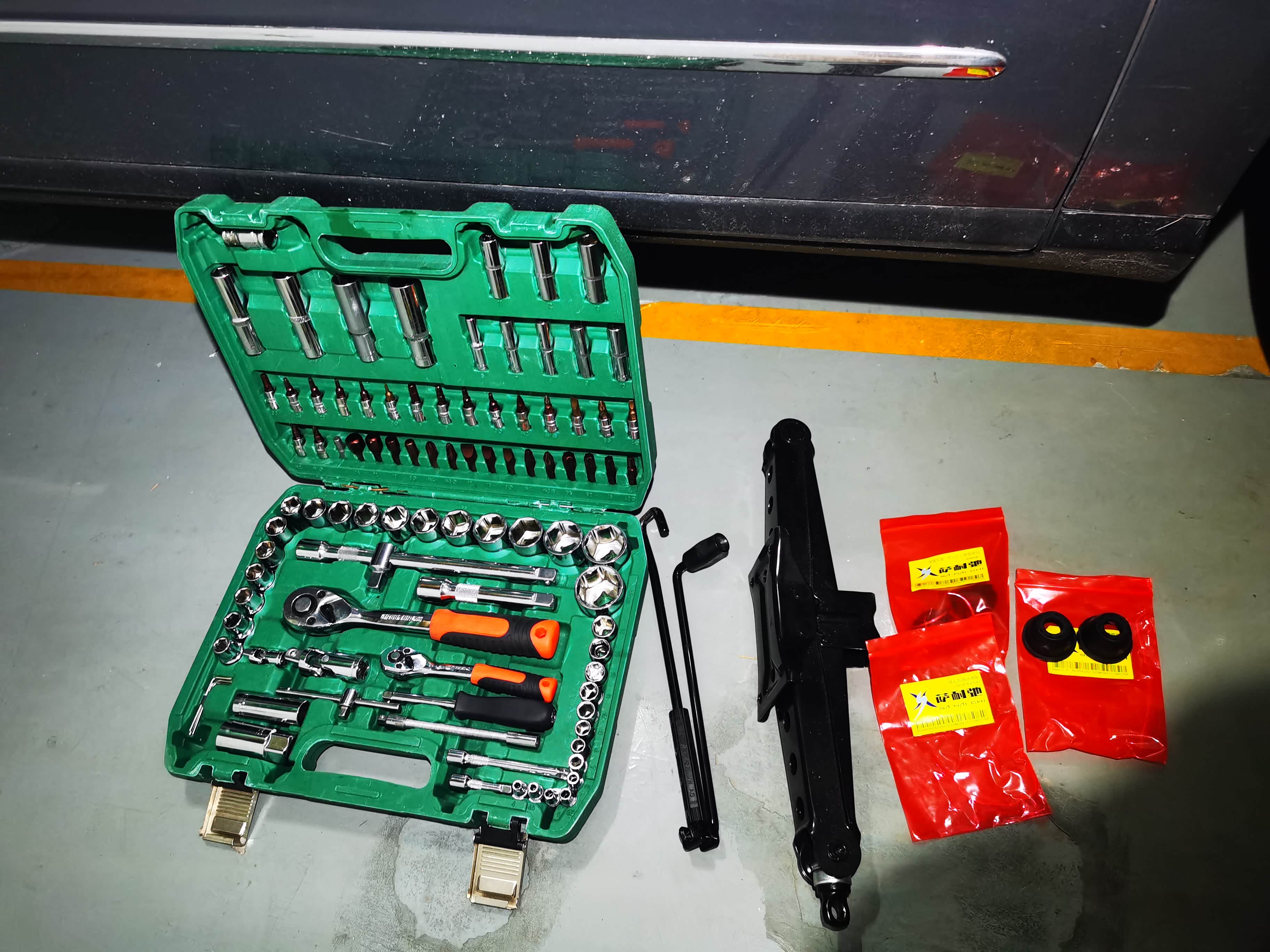

工具

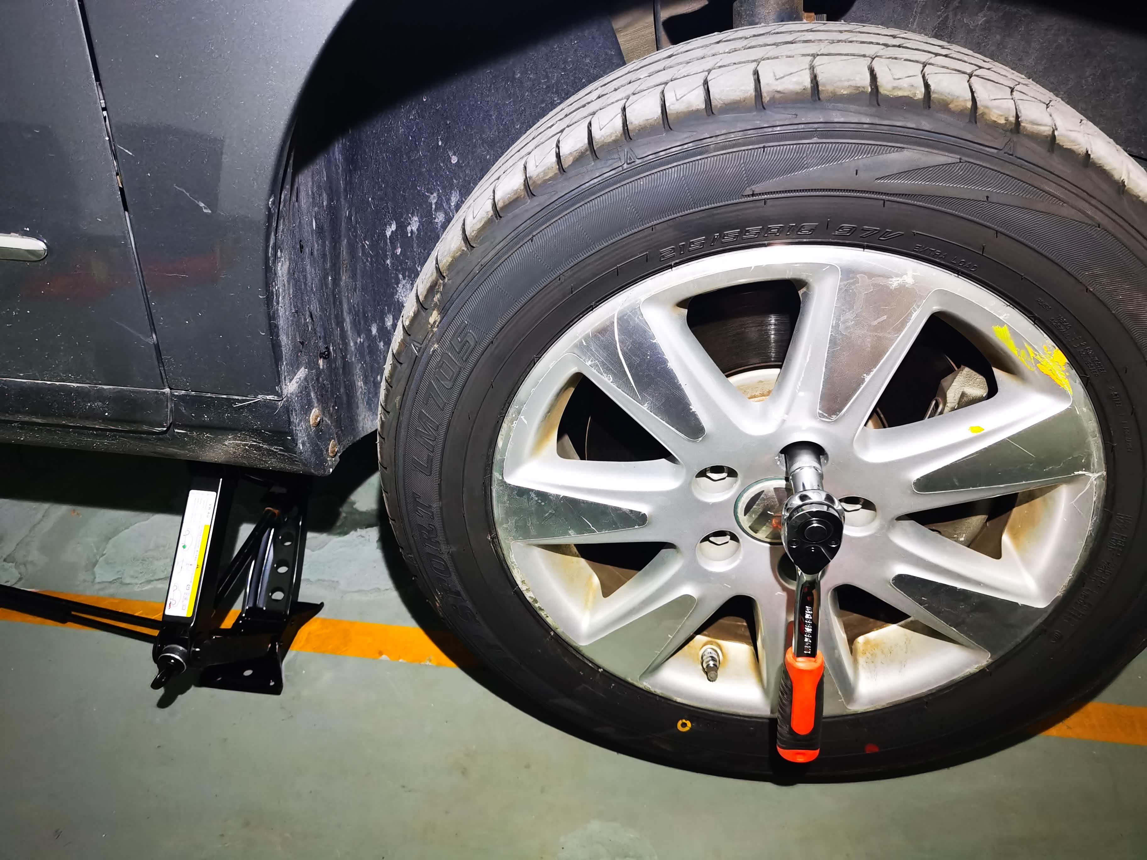

拆轮胎

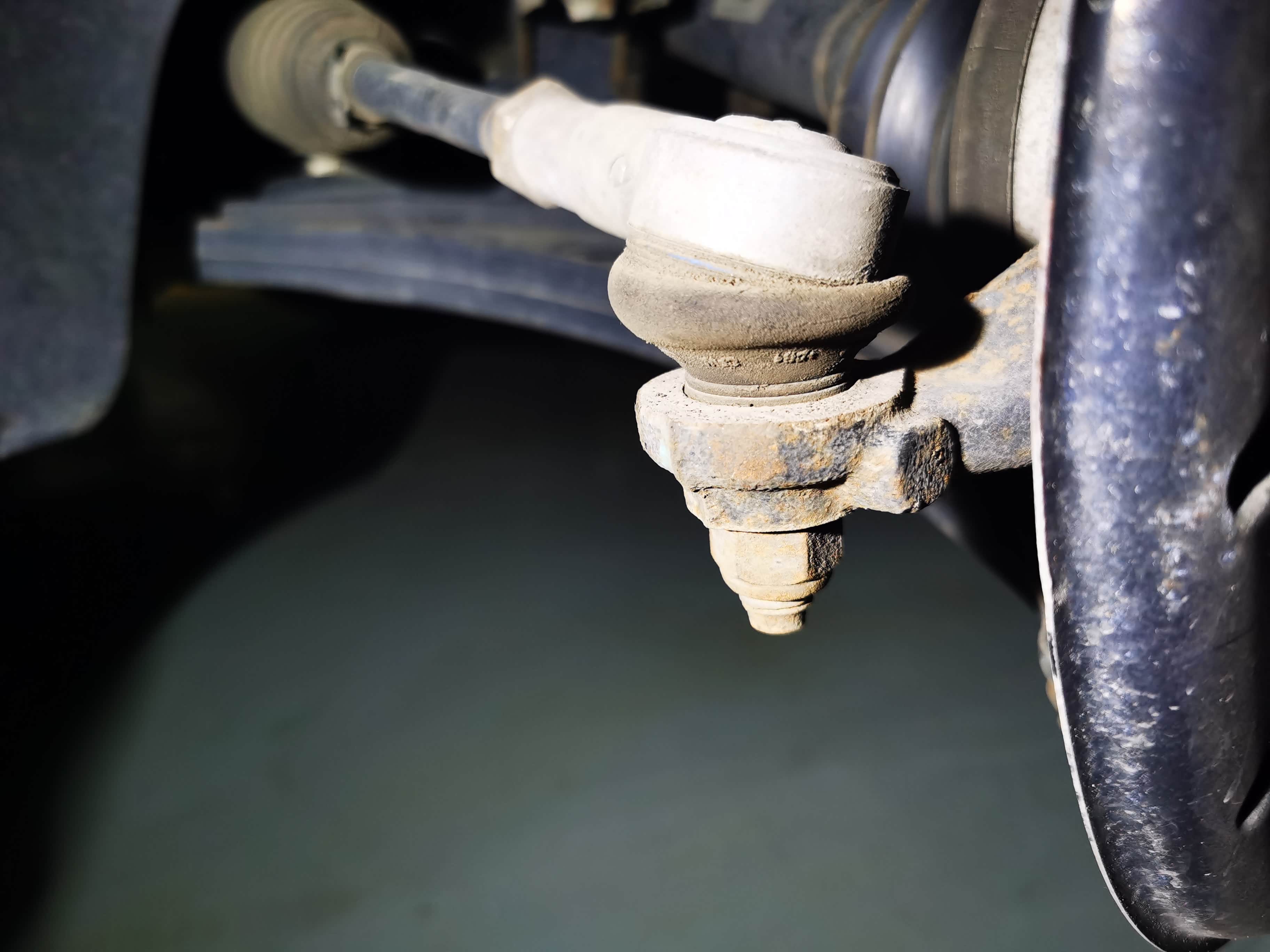

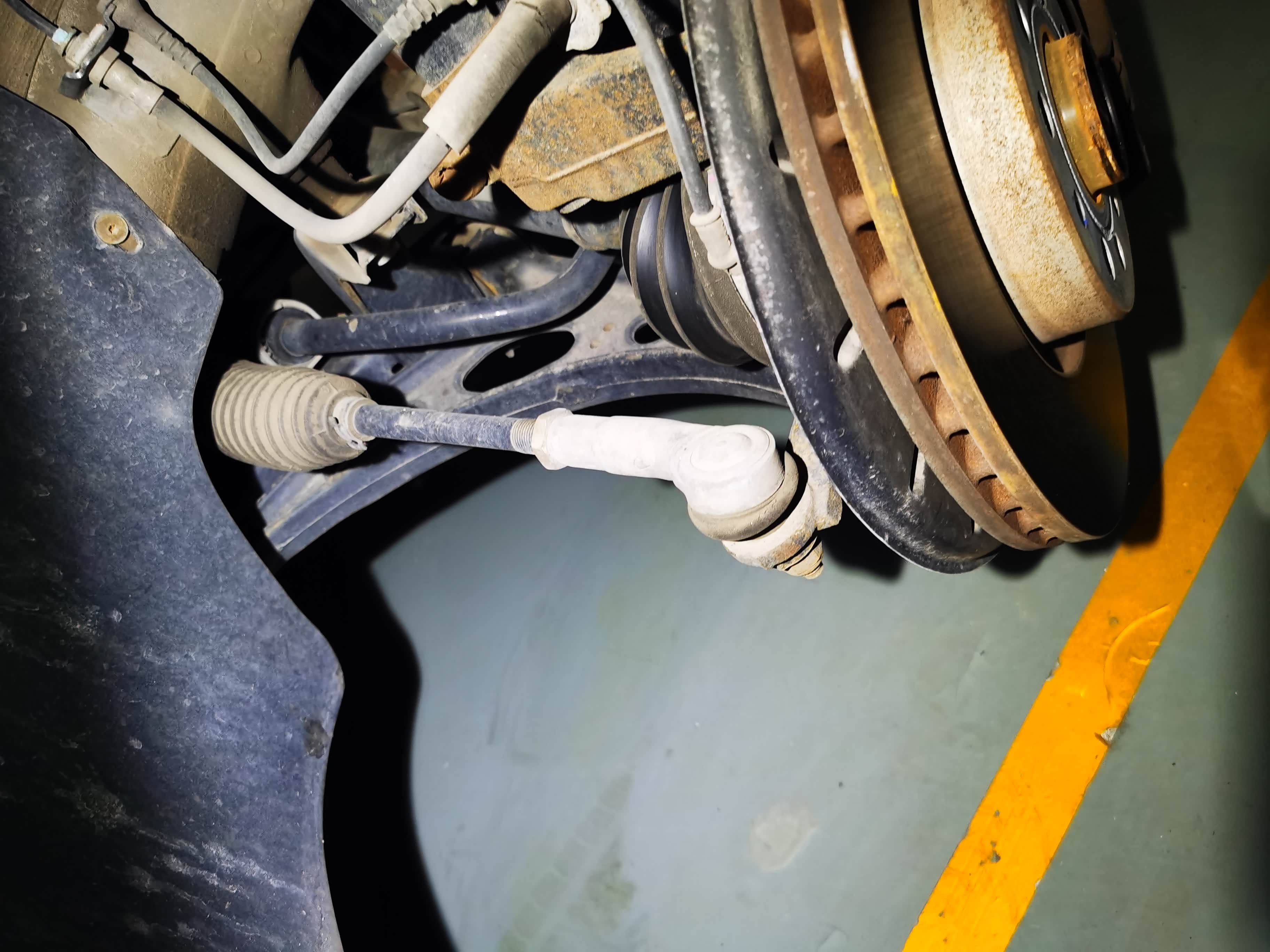

露出副驾转向拉杆外球头

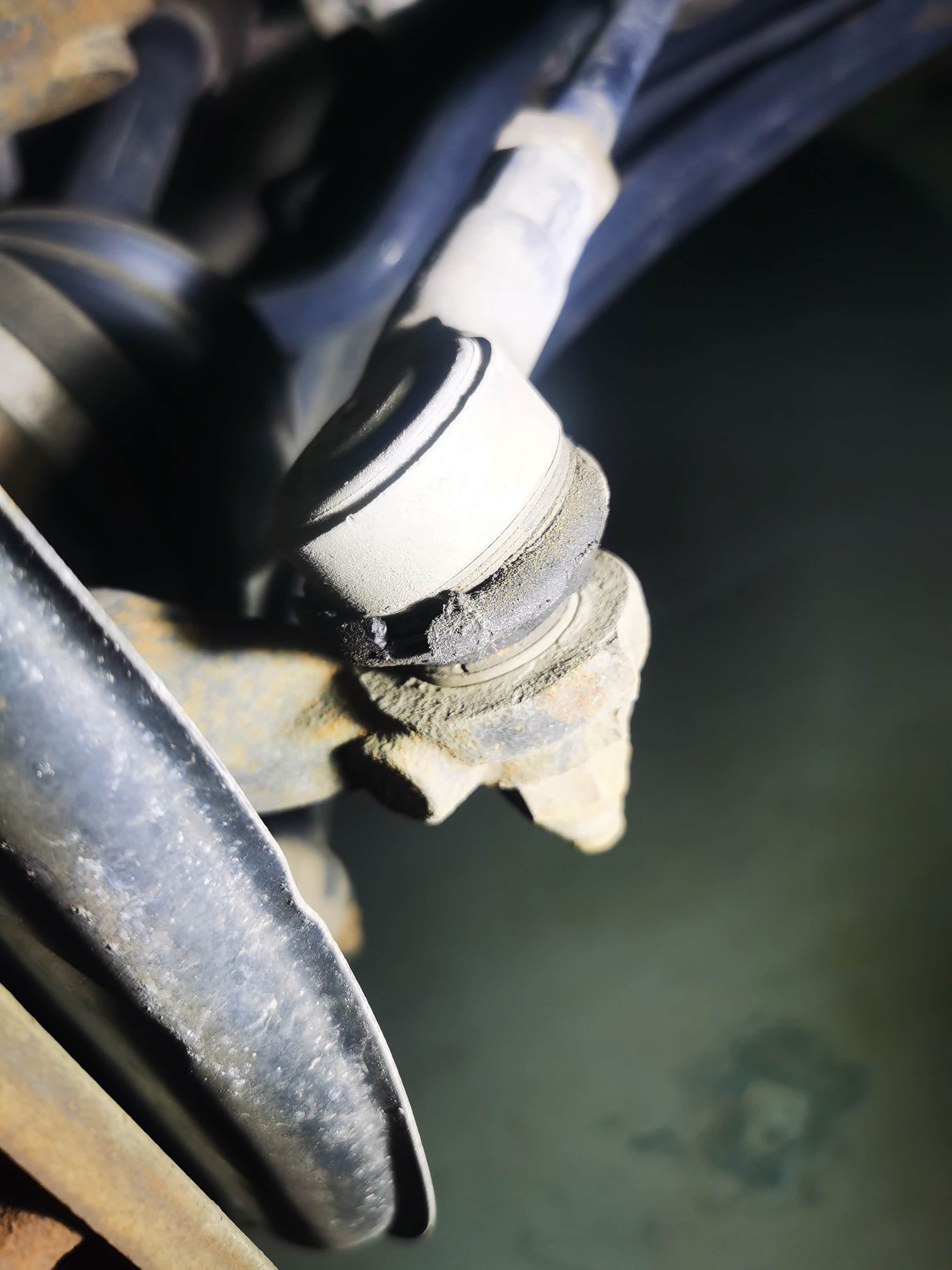

其实副驾侧球头破损不算严重

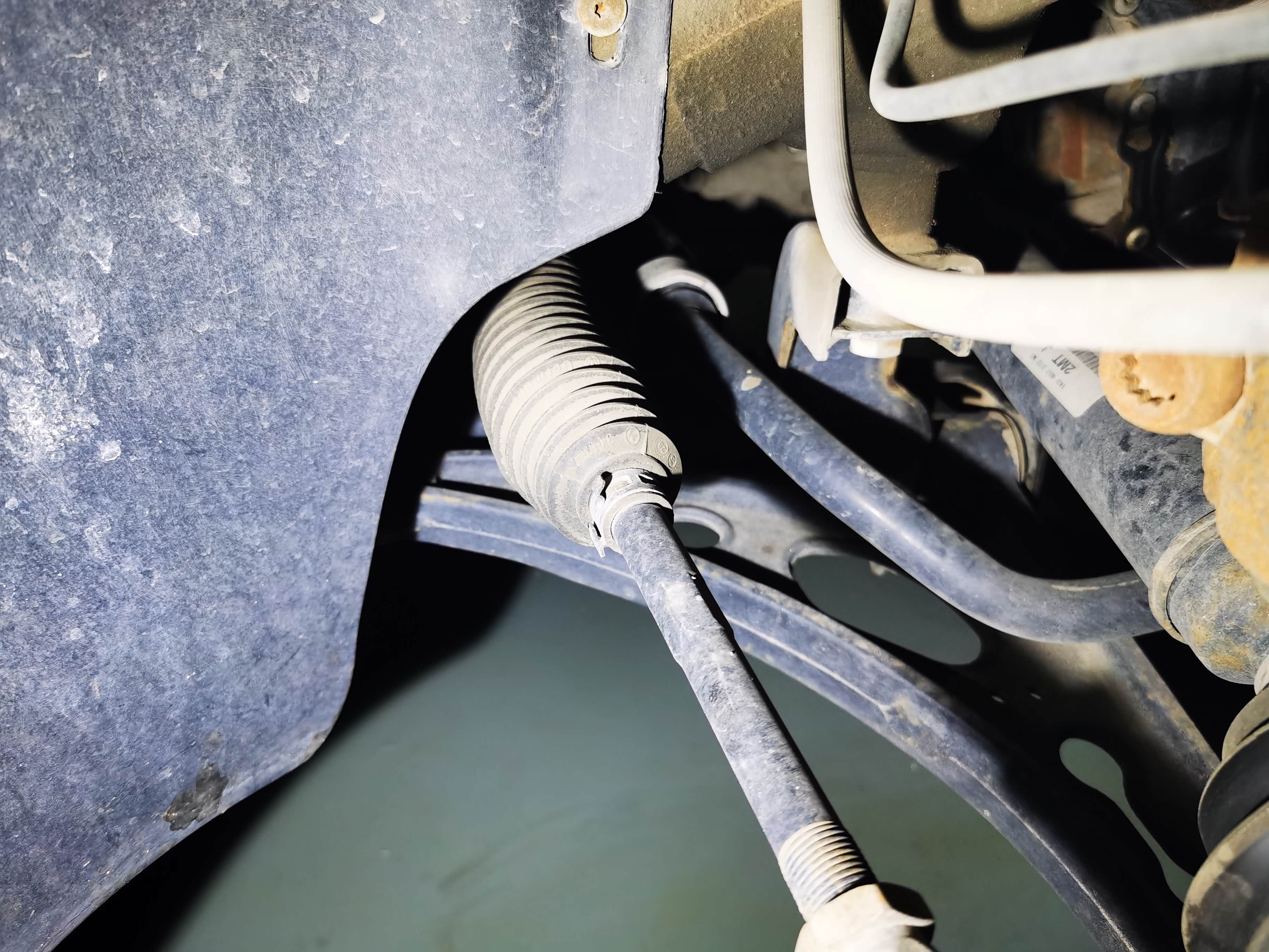

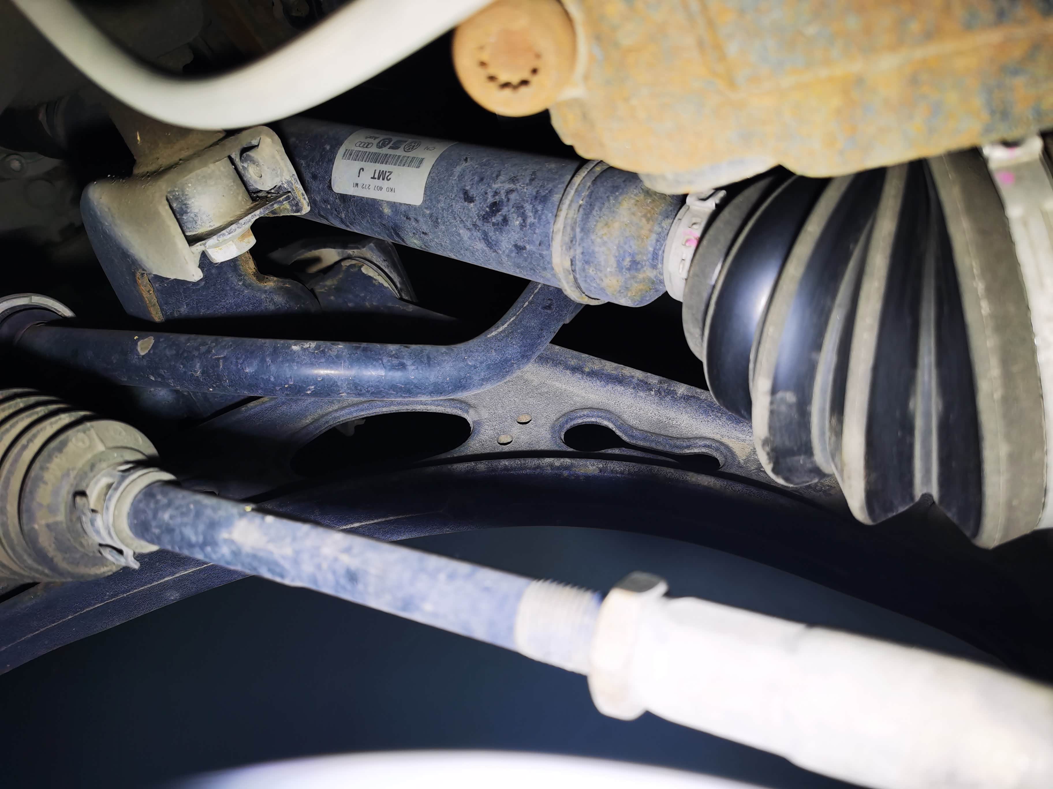

内球头防尘罩完好
传动轴防尘套完好
下支臂球头防尘套破损

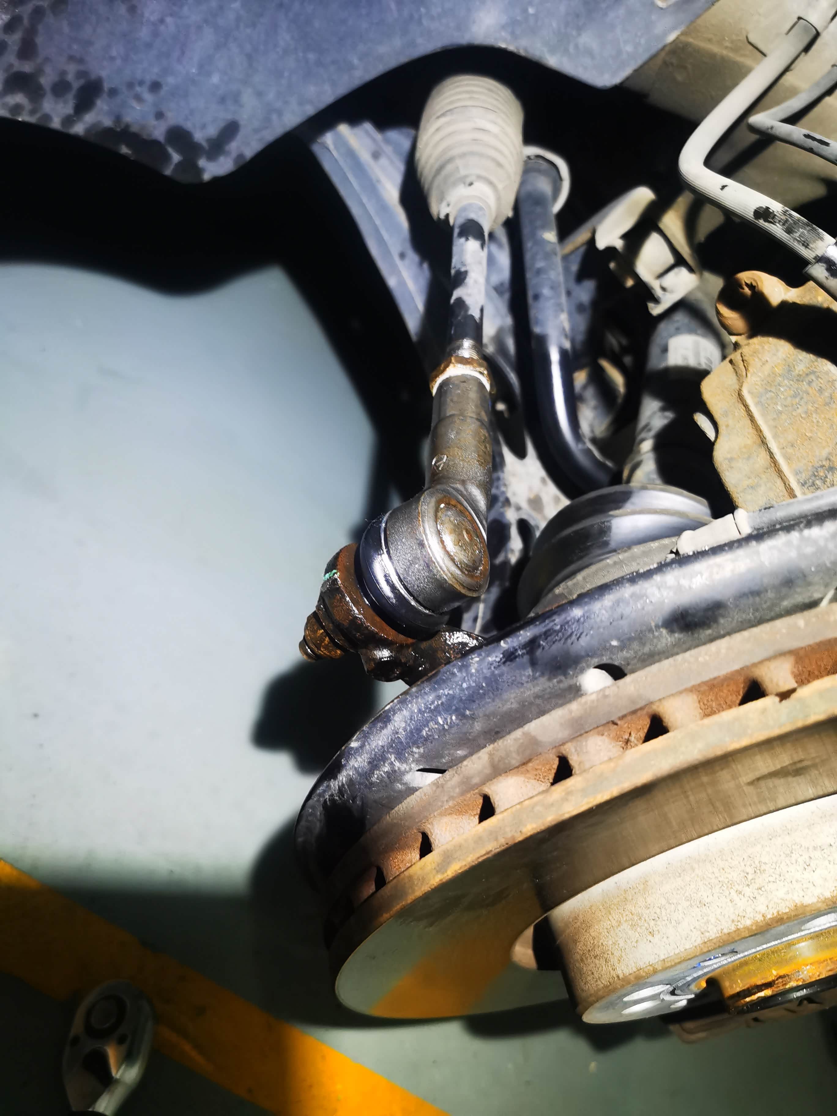

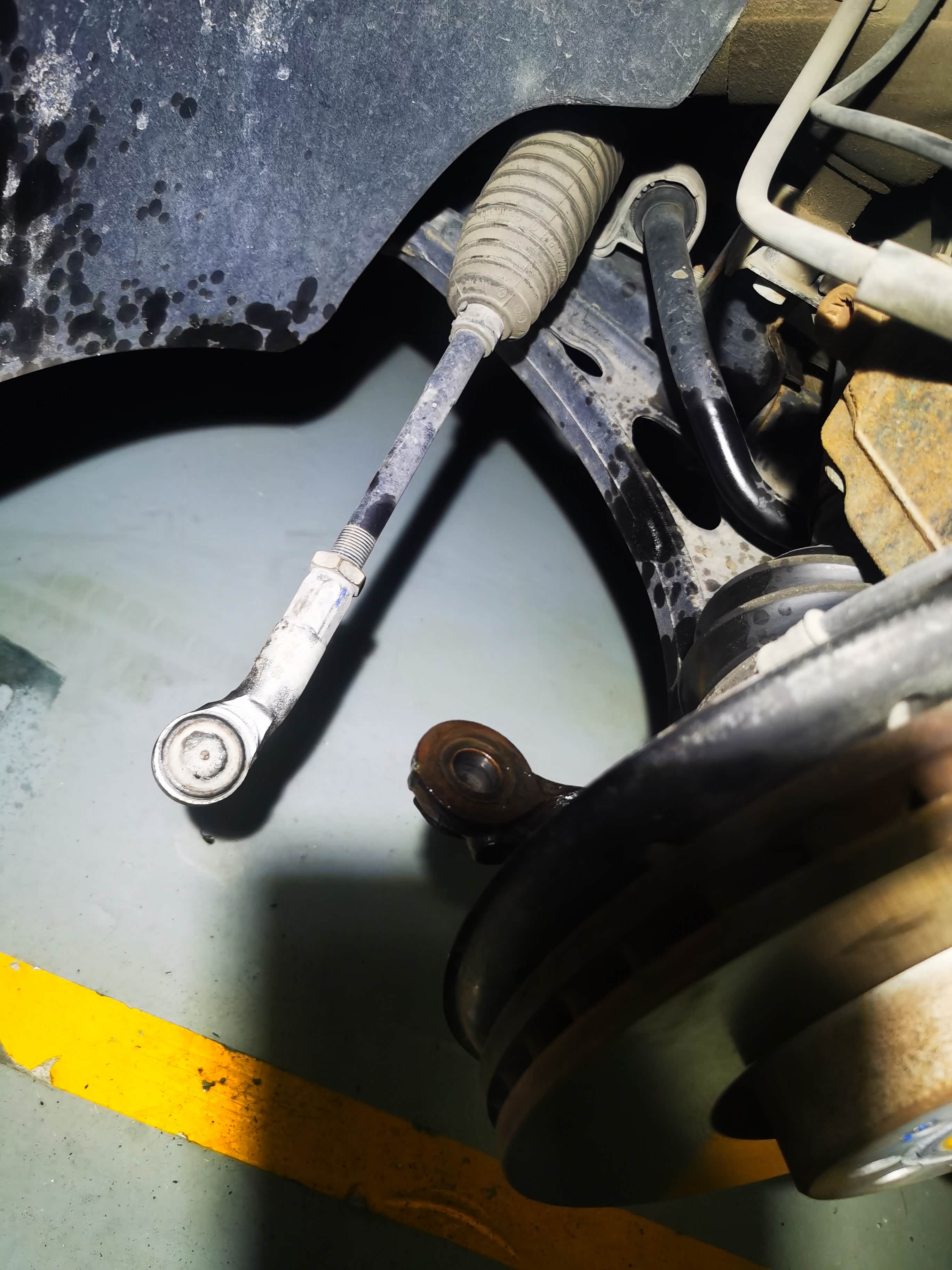

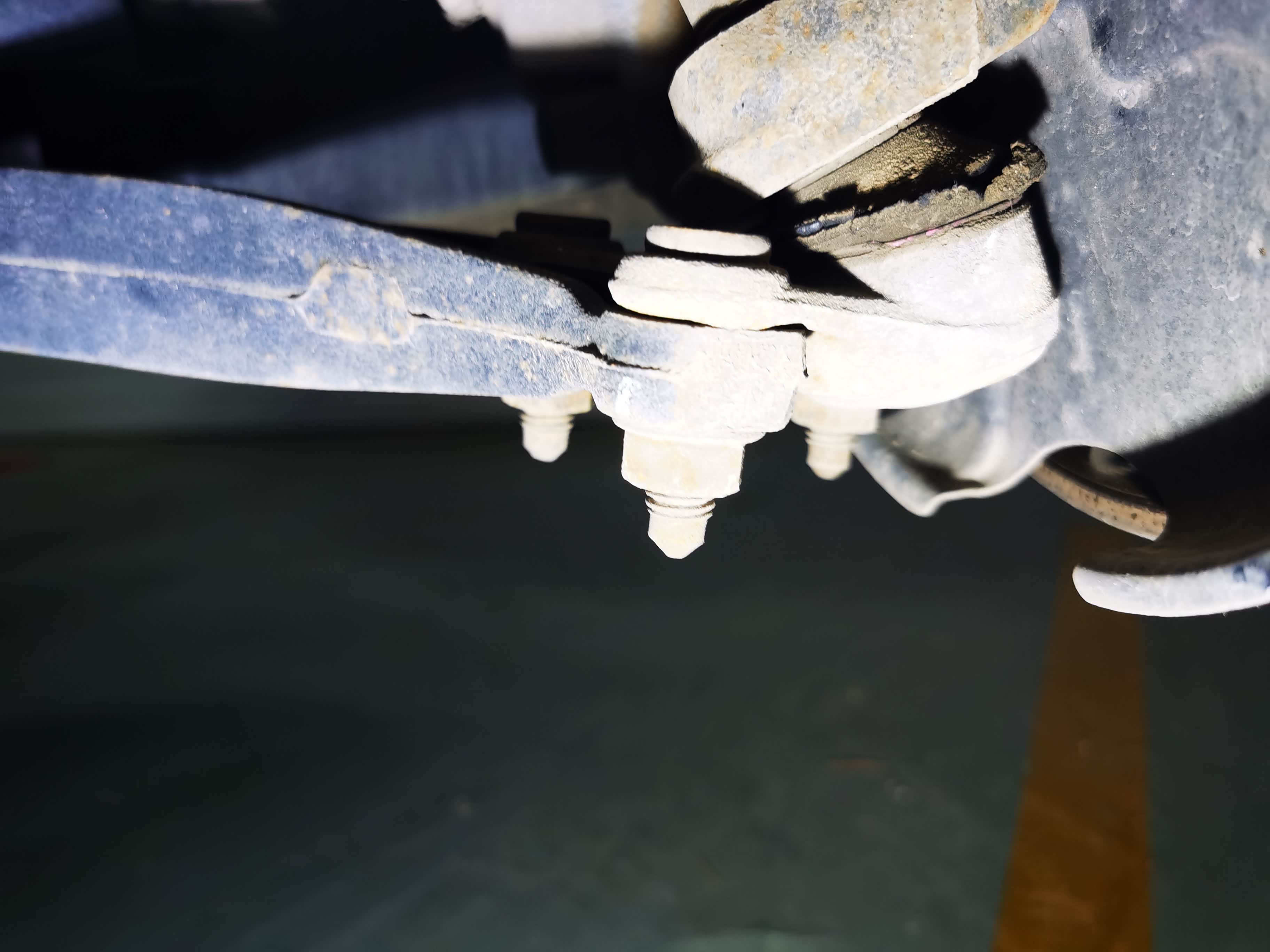

拆下转向拉杆螺丝,转向拉杆与转向节分离

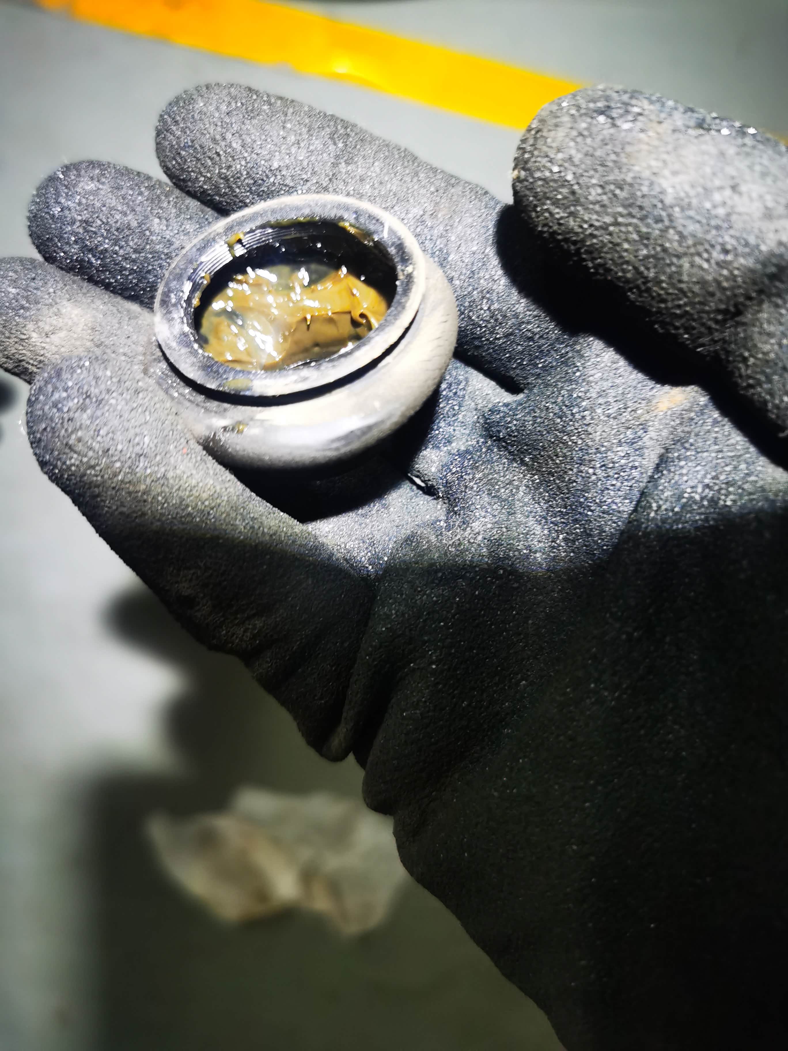

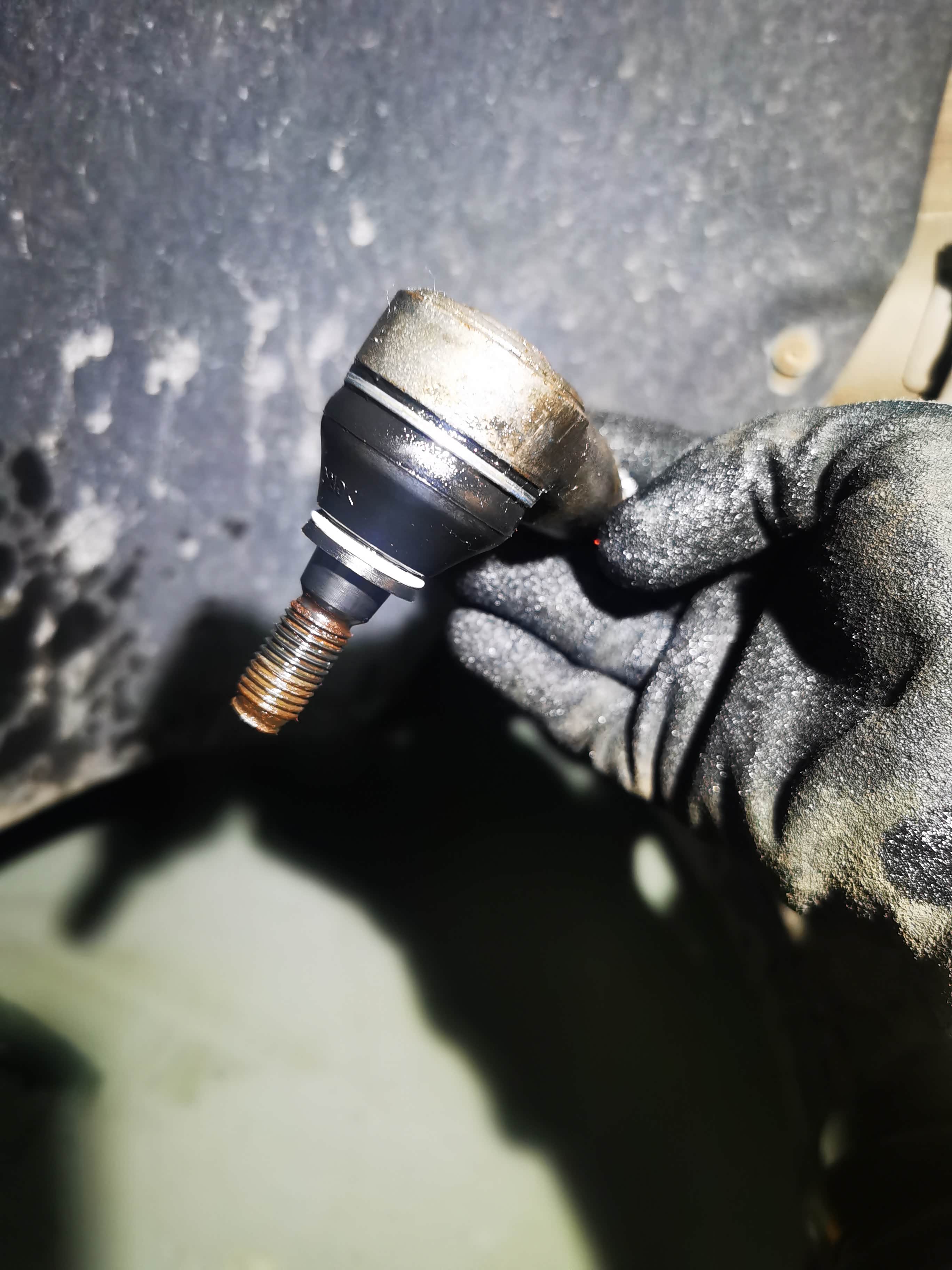

旧胶套里的润滑脂已乳化

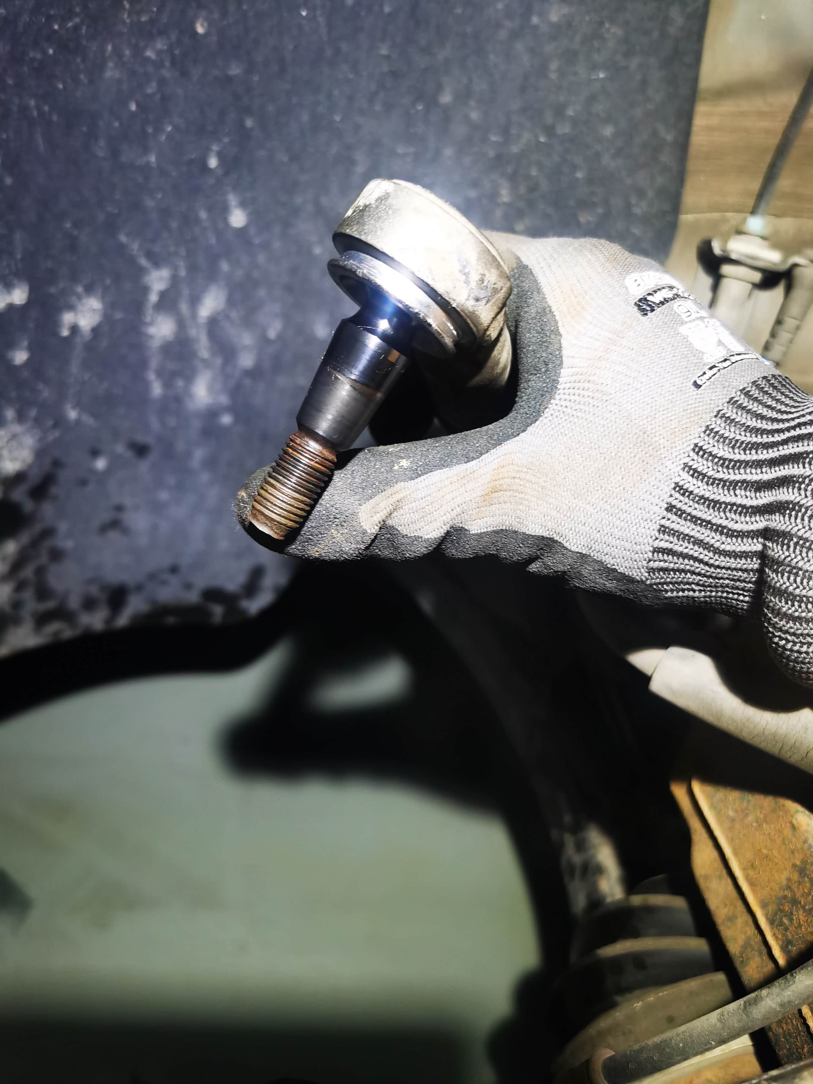

擦干净球头
装上填满润滑脂的新胶套
连接回转向节,螺丝扭力打20+90度

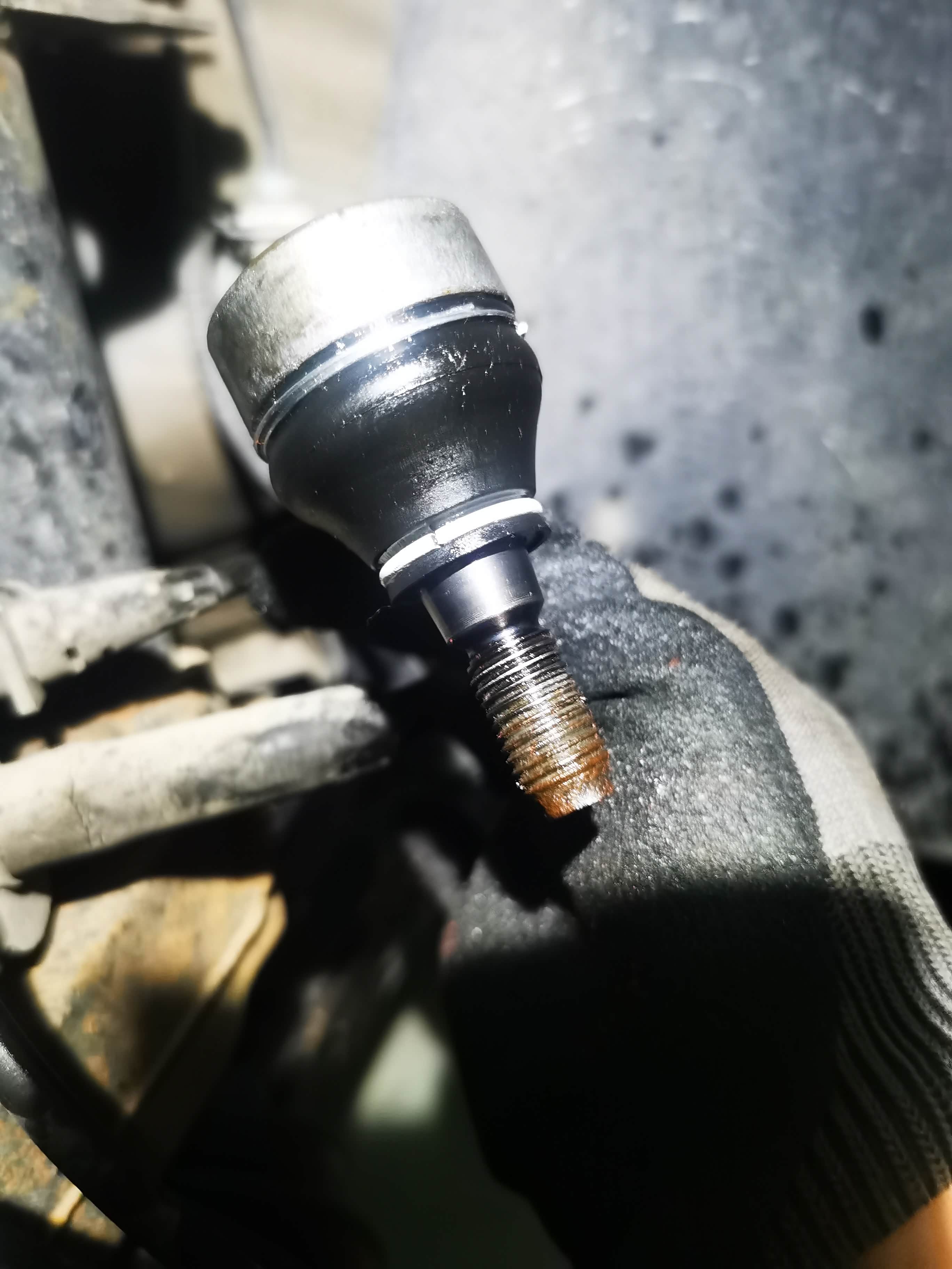

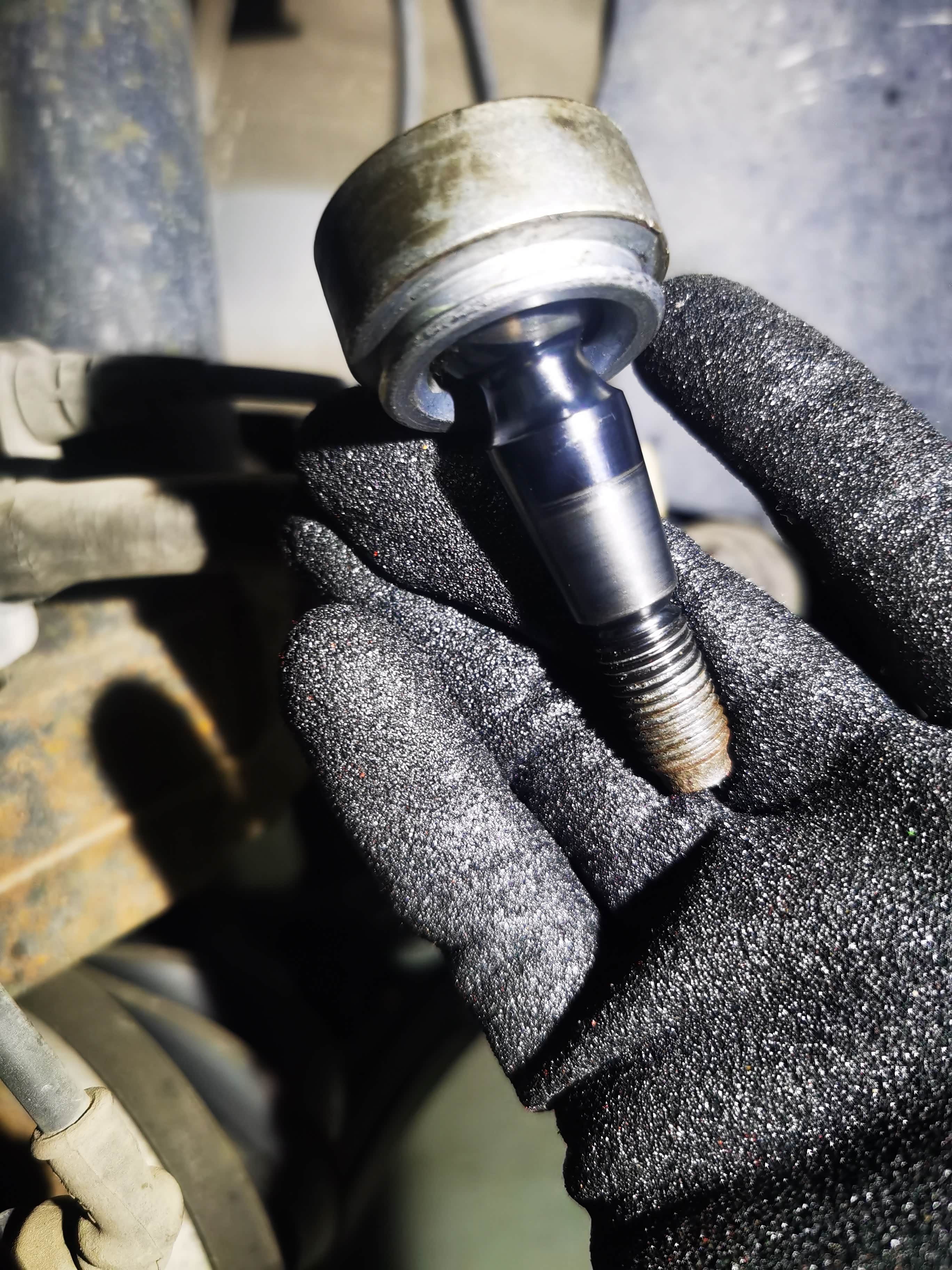

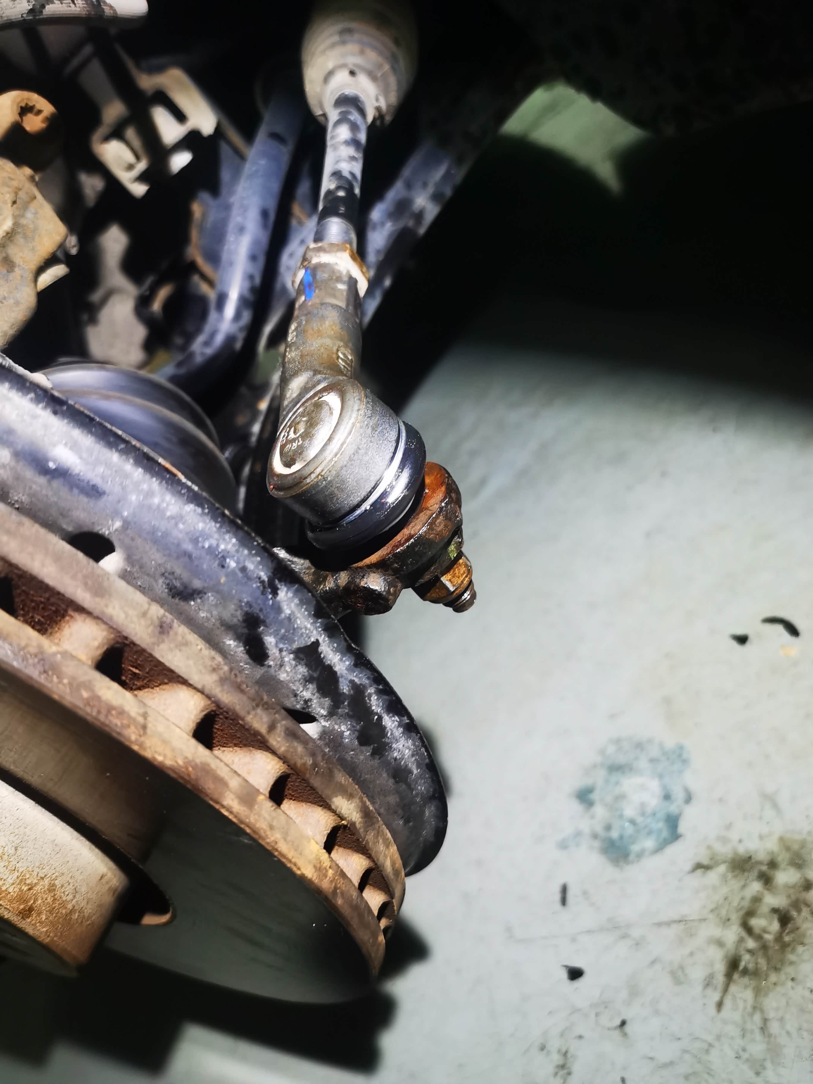

主驾侧胶套破损严重,润滑脂已基本漏完
卸下螺丝和旧胶套并擦拭干净
主驾侧装上新胶套
装回转向节,螺丝打好扭力

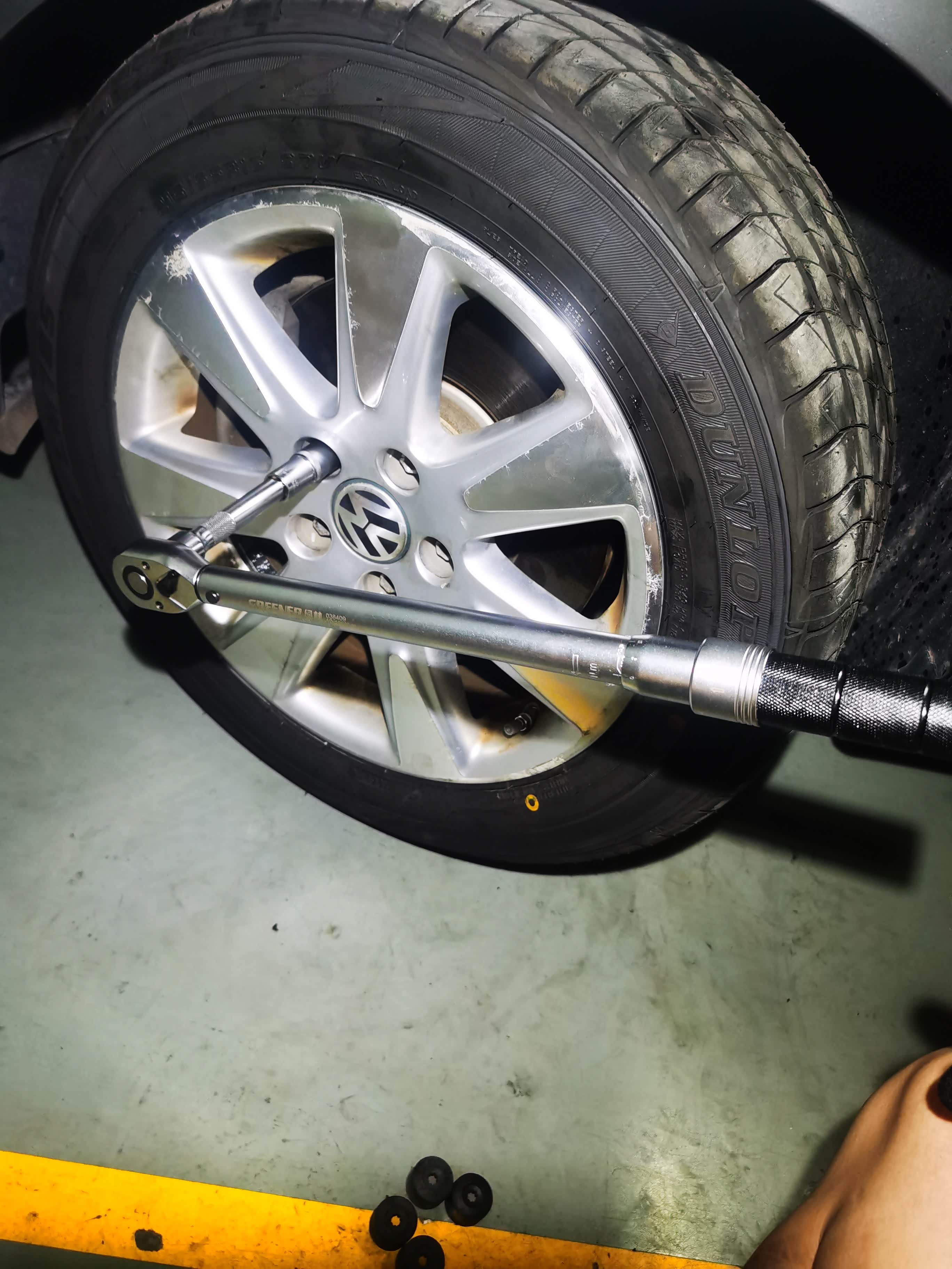

装回轮胎,打140扭力
