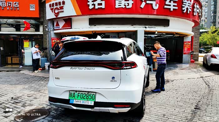

4S店的技师建议我在外面补胎,于是找了一家专业补马牌轮胎的店,补胎的小哥很专业,给他看了扎钉子的位置,我用图片全程记录了本次修轮胎的过程。

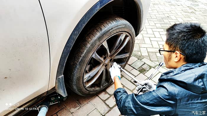

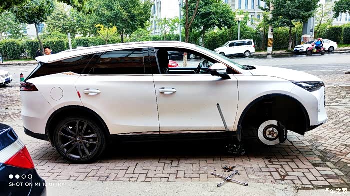

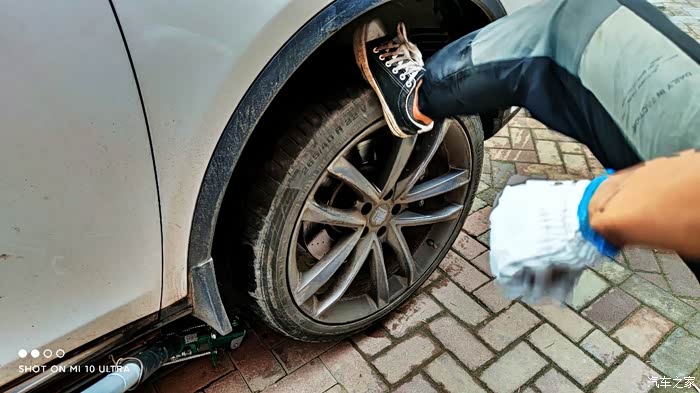

准备拆右前轮
小哥三下五除二就把轮胎卸下来了,非常的专业!

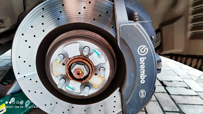

Brembo的卡钳,我没有换色

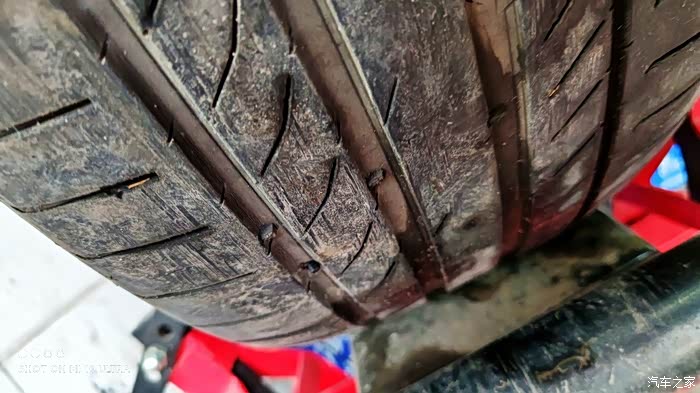

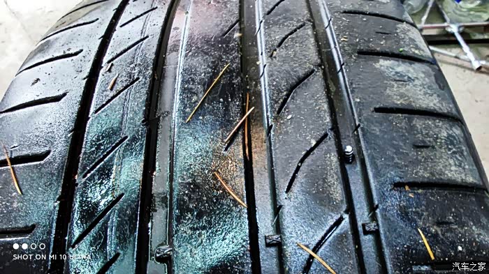

发现轮胎上的钉子了吗
来个近距离的,钉子的头已经被我的车给磨掉了,我竟然不知不觉的开了三天,而且每天都是100左右的速度跑高速,现在想想还是挺后怕的。

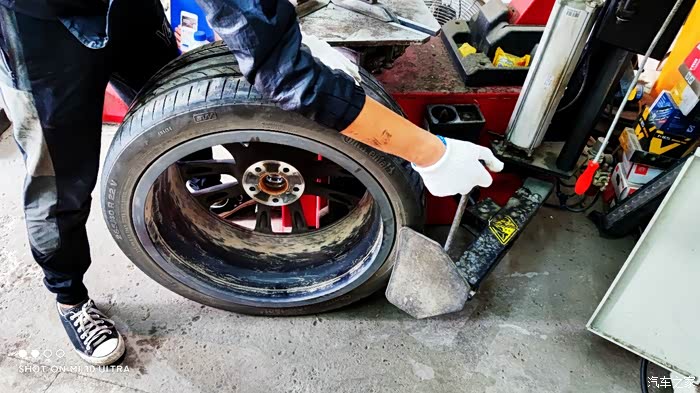

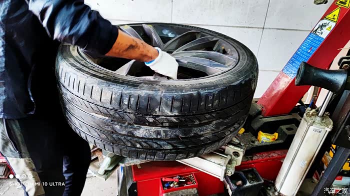

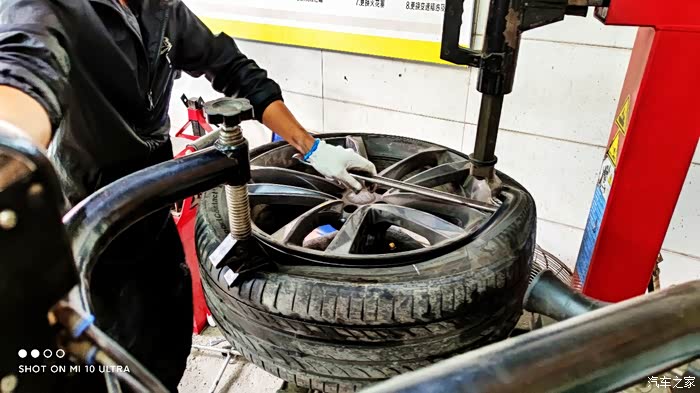

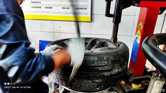

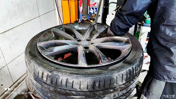

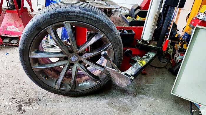

全自动的扒胎机,准备开始扒轮胎。
扒胎过程
扒胎过程
扒胎过程
扒胎过程
扒胎过程

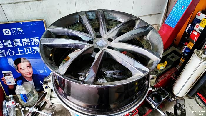

五边形的轮毂还挺是挺漂亮的。

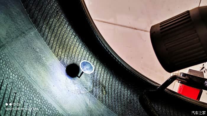

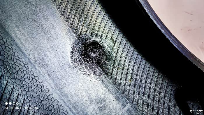

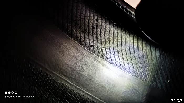

破洞特写

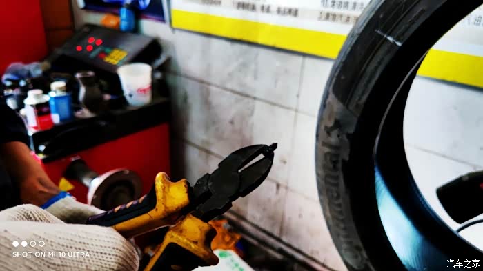

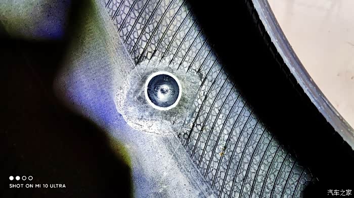

这个钉子就是罪魁祸首,来张特写
钉子拔下来,小哥问我补多钱的胎,有80和120的,我说来个120的吧,120的是蘑菇钉补胎,我也是写到这的时候看百度才知道蘑菇钉是目前最先进的补胎方法了。以下内容来自百度: 蘑菇钉是目前最先进的补胎方法了,也是属于内补胎,需要将轮胎和轮毂分离,并且补胎完成后也要坐动平衡。蘑菇钉与贴片补胎法的区别在于蘑菇钉补胎法能够很好的填充破损洞口的缝隙,避免了受损处的继续扩大。蘑菇钉补胎法相对于其他轮胎来说更安全彻底稳定。但是其价格也高,一般市场价格都在百元以上,并且其对于伤口有一定的要求,一些不规则的或是较大的伤口就不适合蘑菇钉修补了。

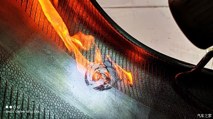

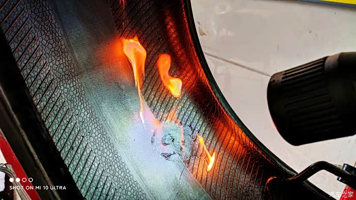

打磨轮胎,然后抹了一层胶
为啥要火烧?有没有专业大神给解释一下
大概烧了10秒左右

蘑菇钉安装完毕

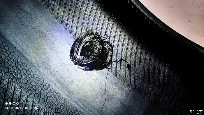

又抹了一层补胎胶

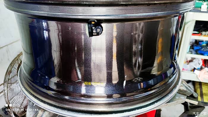

准备安轮胎,看看胎压模块
蘑菇钉安好以后剪掉多余的橡胶部分

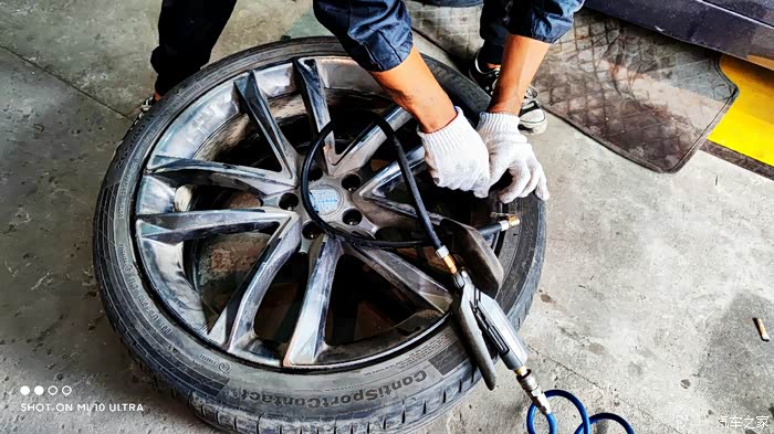

开始打气了,整个过程大概十分钟左右
轮胎满血复活

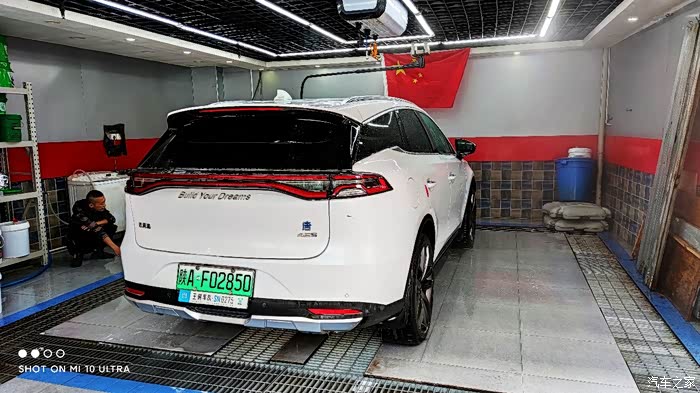

补完车胎,洗个车
