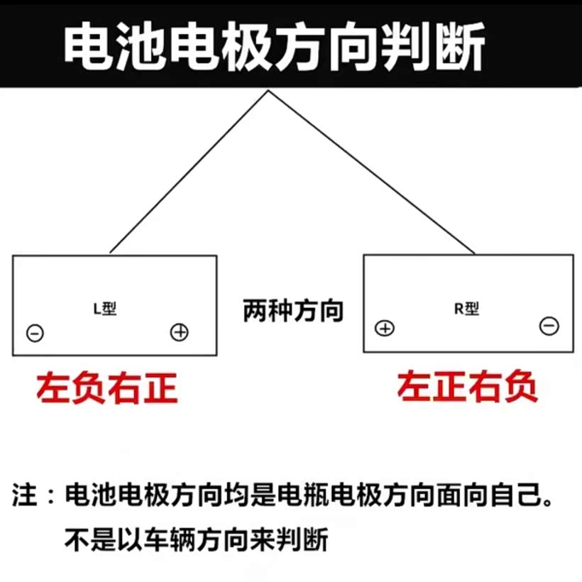

19-22款X1装车蓄电池使用的瓦尔塔AGM h6 70AH,负极在左。长宽高:278 *175 *190MM 安装位置在前机舱。如果放弃使用AGM电瓶,不用自动启停,按照原电池的体积和电瓶正负桩位置,使用什么型号的普通电瓶可以替代呢?或者使用EFB电瓶(这个电瓶耐高温比AGM好,更适合机舱位),可以选择什么型号?

尺寸匹配、cca匹配、正负极位置匹配三匹配,应该保证行,正负极反向要看线的长度那些。车型论坛问问吧。如果是直接去实体店,就好办,现场试。貌似普通电瓶装到带启停的车上不给质保,要留意。

电池尺寸那是有统一规格的,你选规格一致的都能装,普通的也能。
