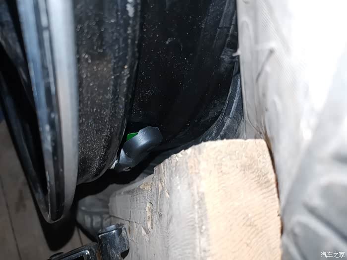

自己动手给伟力通内置胎压换电池

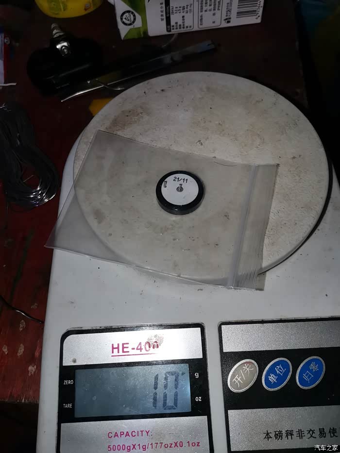

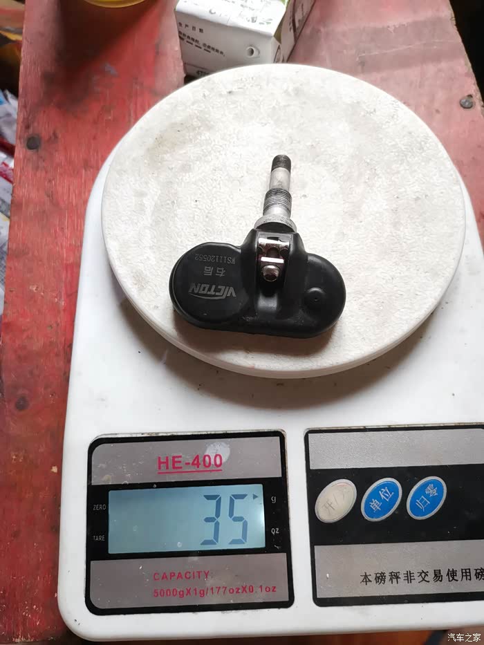

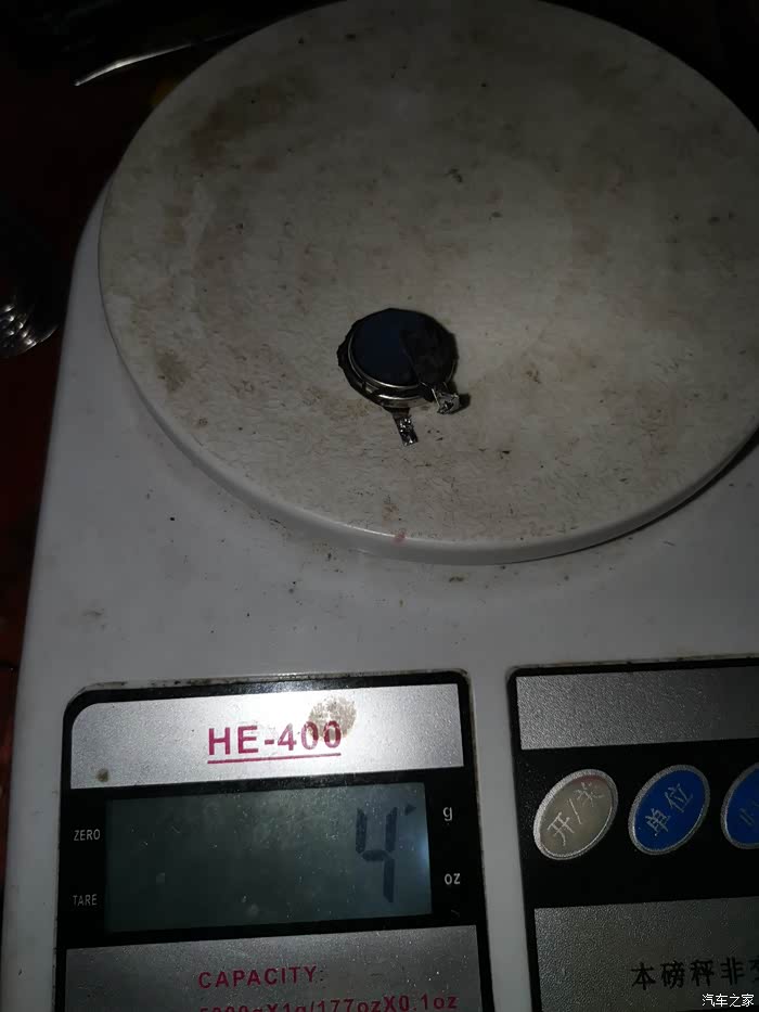

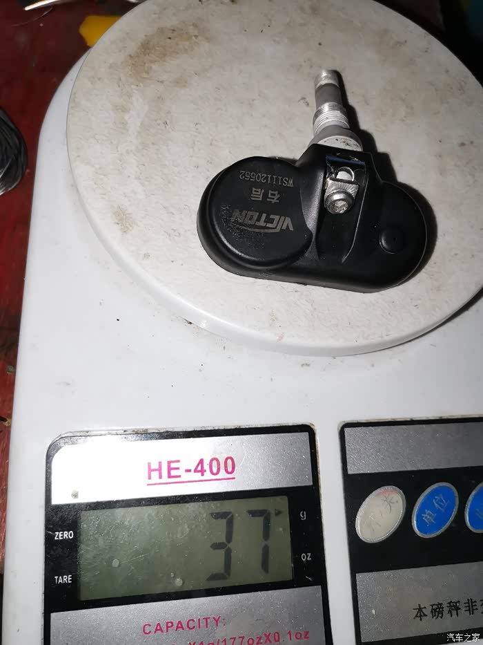

伟力通偷工减料,从er2450电池500ma容量减配到cr2032电池200ma容量

现在好了,胎压都能实时更新了

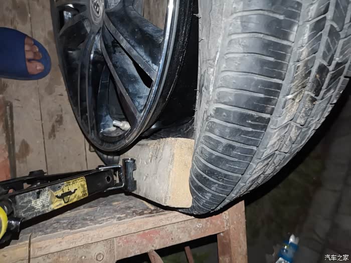

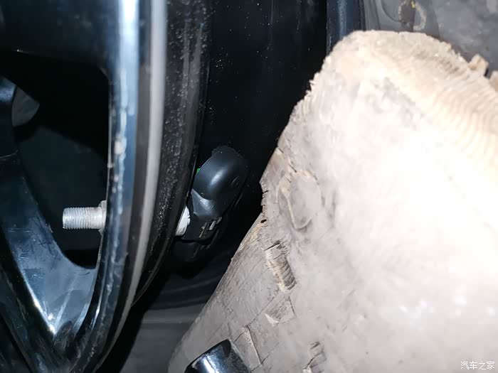

这个拆起来复杂吗?就是把气芯从轮胎拆下来,我的有一个轮胎感觉没电了,显示不出来,但是校准的时候能显示,感觉是电池挂了,多谢
