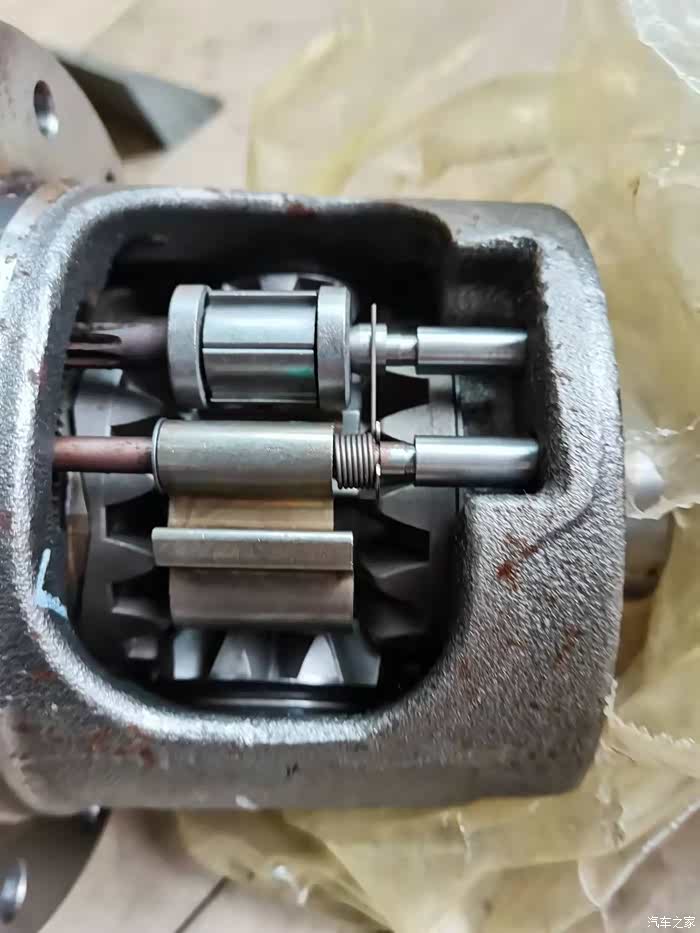

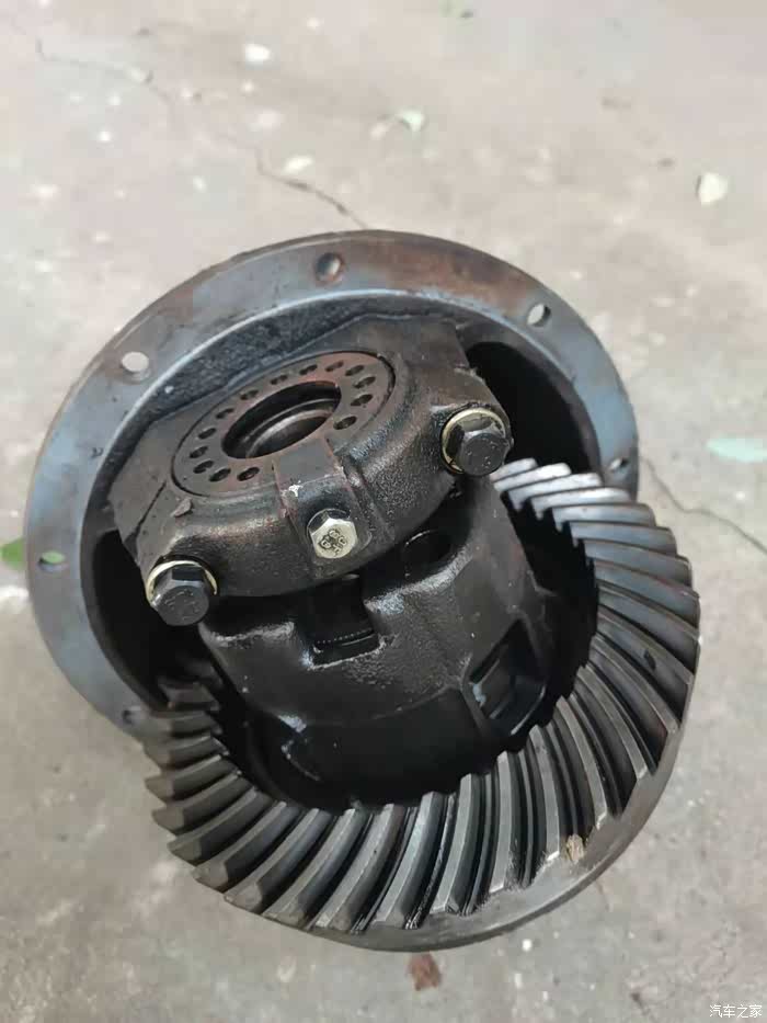

原车拆下来的限滑差速器,自我感觉不是太好使,还要添加专用限滑差速器油而且保养周期很短!

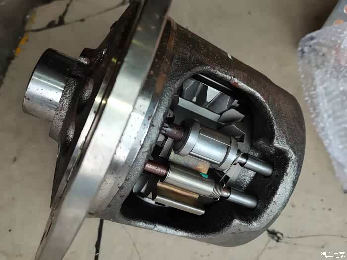

物理甩块可以保证需要时的锁定和解锁!
纯新伊顿差速锁的差速器总成

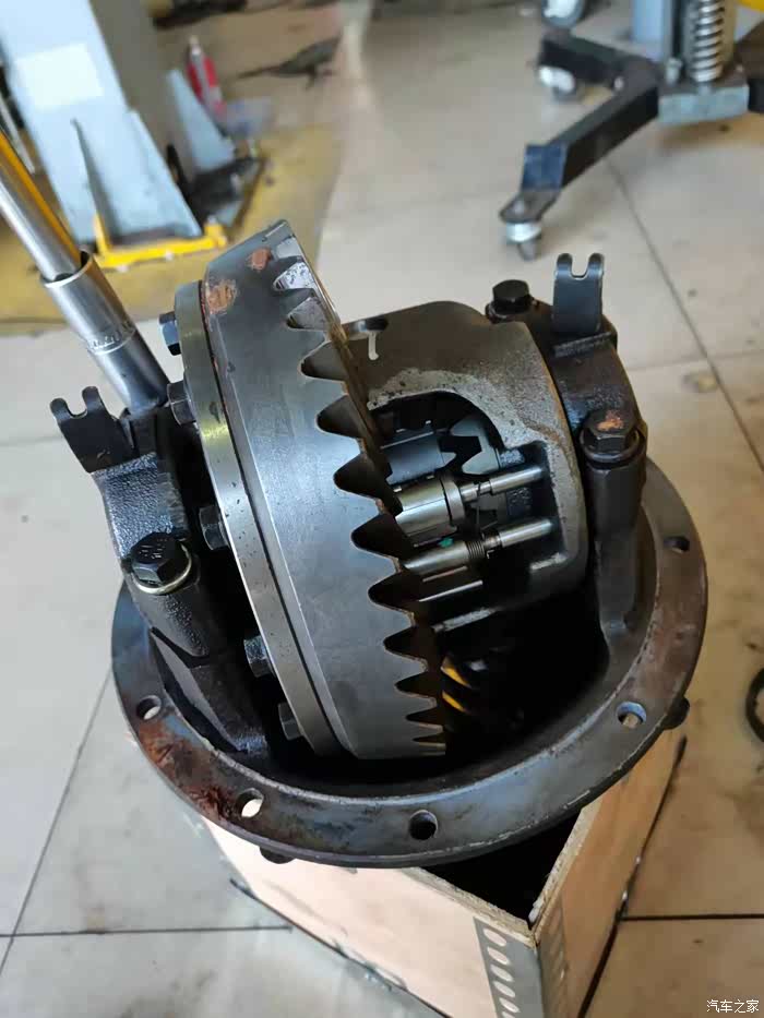

安装完毕,调整差速器与主动齿之间间隙!

伊顿靠甩子,锁死的锁。有安全隐患,容易窜车。原理是,陷车了,后轮加油,速度达到了,后桥差速锁锁死,有一个轮有附着力。就可以脱困。问题是,你不知道它什么时候,什么转速锁死。也不知道它什么时候可以使上劲。
所以。有条件的话,安装电锁或者气锁
