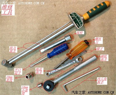

先介绍一下修理工具和备用配件:
棘轮扳手、接杆、10mm套筒、扭力扳手、内六角扳手、镊子、平口起子等。
