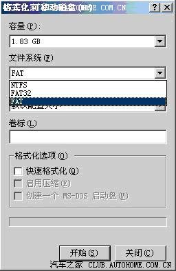

1.首先找张2G以下的低速卡sd卡(包括

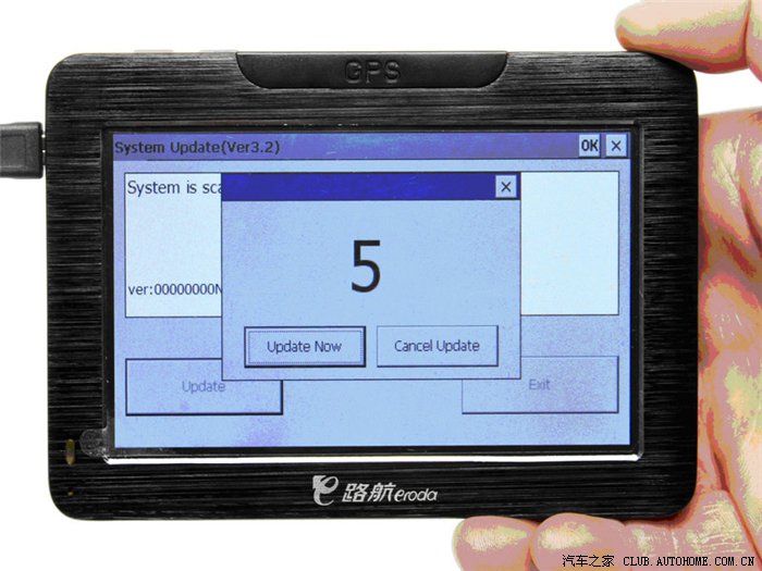

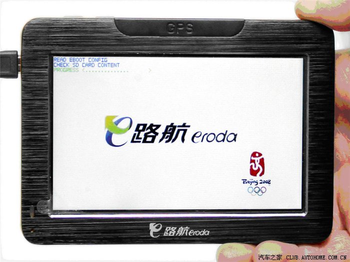

路航开机后,插上充电器(车充座充皆可),把刚刚拷贝好的刷机软件的SD卡
插入GPS内,点RESET键(在卡槽的上方的一个小圆孔) 如图。

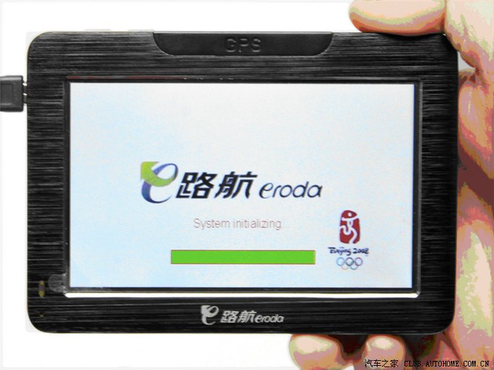

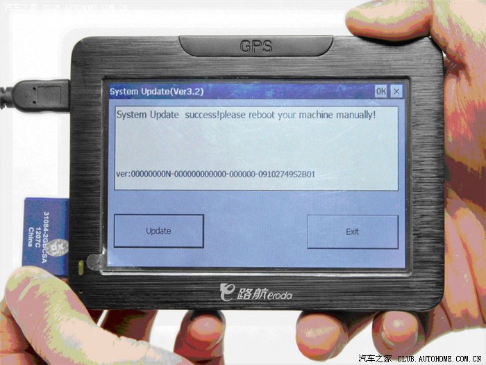

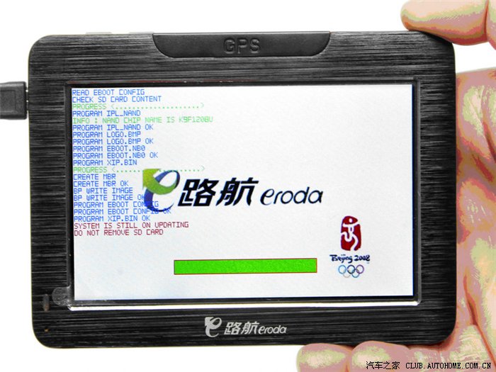

4.然后就自动刷机了,过个5分钟,屏幕会显示“重新启动”的英文(这时无须关机和点RESET键)直接
把SD卡拔出来.过程如图:
出现此图时,拔出SD卡,点RESET键

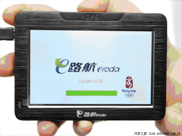

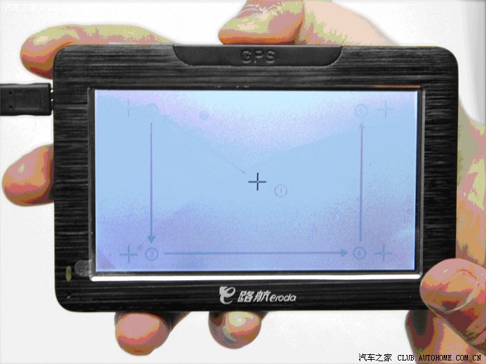

5.点下RESET键,刷机成功后,屏幕会出现一个白底屏,中间有个十字形的图标,这时一个校正界面,需要矫正一下才能进入系统界面.矫正的方法是十字形在哪,就点他的最中间一点,依次点 没点准是不会返回水立方界面的.如下图:
Update到100%时,系统加载完毕,进入下图:
这是校正界面,矫正的方法是十字形在哪,就点他的最中间一点依次点,

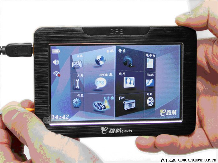

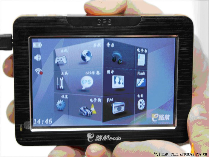

没点准是不会返回水立方界面的.校正完成以后进入水立方界面,如下图:
这时点击导航软件会提示无法找到导航软件,导航路径设置下即可
6.正常进入水立方界面后,把地图卡插到卡槽里,这时点击导航按钮是提示无法找
到导航软件,需要重新设置一下导航路径,设置的方式是:选择“设置”选项,进入
设置界面,选择“导航”按钮,“导航软件路径”选项,选择右边像放大镜一样
的按钮,点击左下角小房子图标右边的一个往上翻的按键,直翻到SDMMC的目录,
点击SDMMC,选择iphone文件夹,选择mobilenavigator.exe文件,返回开机状态
下,选择导航即可。
