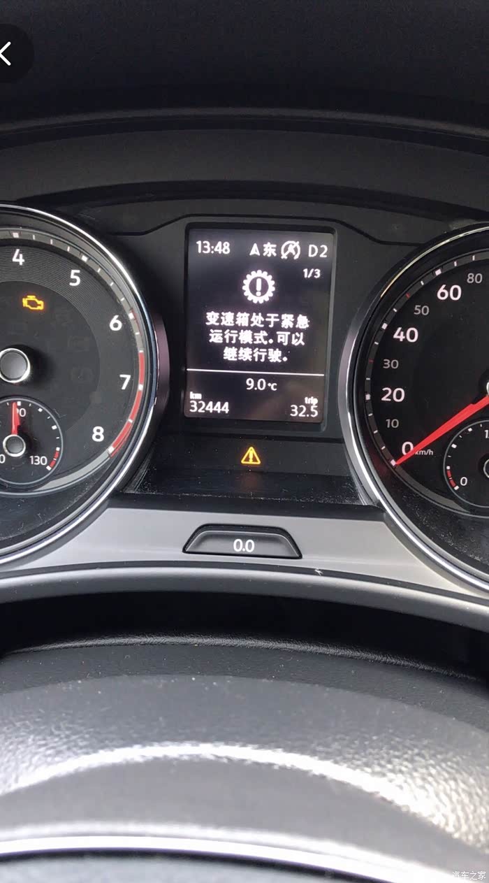

昨天上了一趟高速就显示:变速箱处于紧急模式,可以继续行驶。车子限速,停车重启一下就没有了,只剩下发动机故障灯亮,请问各位车友是什么问题?

图标显示车辆肯定是有问题的,变速箱紧急运行模式,变速箱温度过高电脑提示,这种状态建议不要长距离行驶,去4S店或者维修店检查,排除故障。

380的变速箱容易坏机电单元传感器
山东
2023-04-05 09:35:32
变速箱机电单元挂了,应该是381吧,有点快!

对半是压力传感器,检查下,4S应该还能免费,外面3500

变速箱的一个感应器坏了,换个小电路板就行了,探岳常见的两大故障之一(另外是EPC故障报警)

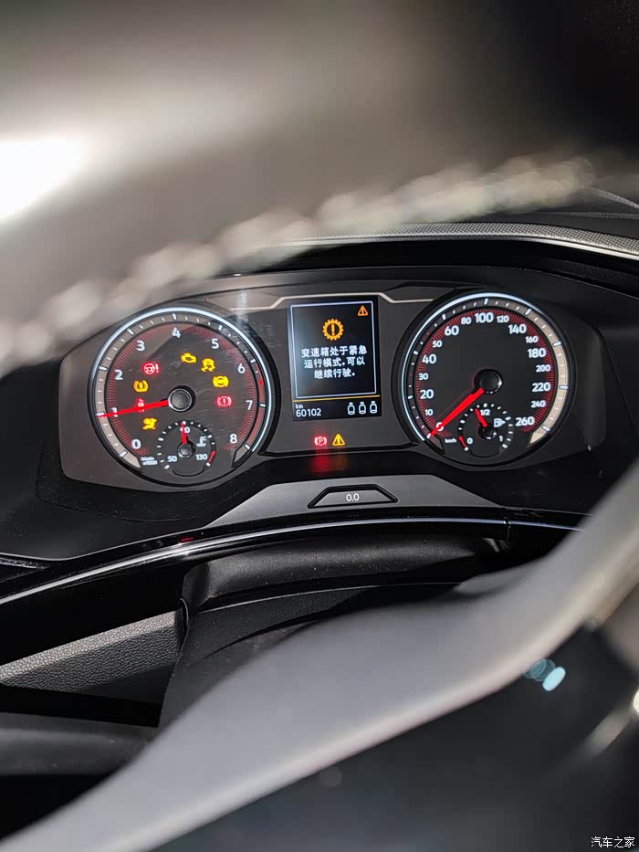

索赔机电单元,我4万公里趴窝的,过保可以申请优惠索赔,只出工时费

DQ381的变速箱,基本就是机电单元的事,6万公里左右最容易坏
四川
2024-02-16 14:01:22
6.9万公里也出现同样问题,车龄四年多点,闹心,希望能申请到索赔。
四川
2024-08-27 12:41:35
2019才出的4驱豪华探岳,7万公里,一直4s保养,目前提示变速箱处于紧急应急模式,4S检测需要自费更换变速箱模块,请大家注意。
