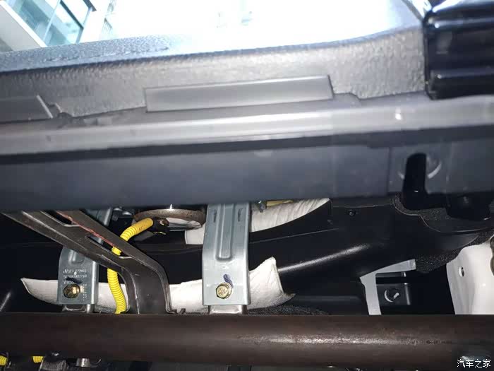

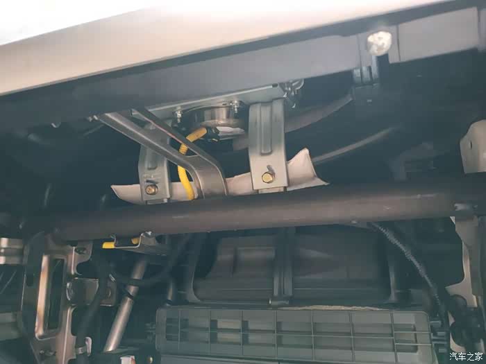

如上图,拆掉这个,其他的就好办了。要想拆掉这个,关键在副驾驶位,手套箱处的一个螺丝。
注意右上角的螺丝位置。
注意右上角的螺丝位置。

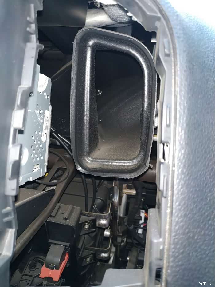

出风口是这样的。

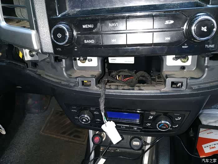

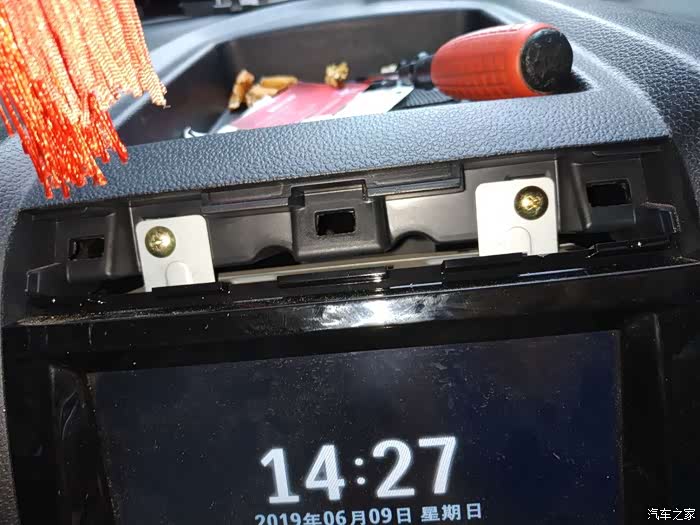

中控有四个螺丝固定。白色的是报警闪光灯接口

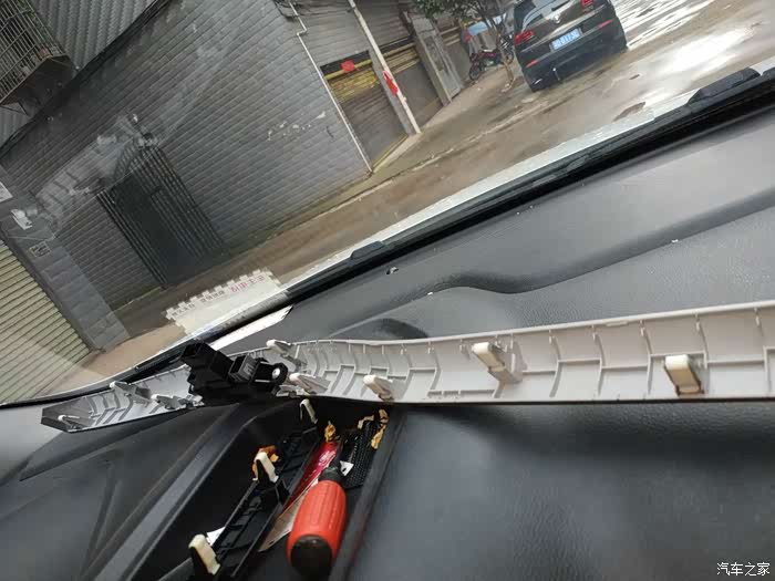

中控上面的这一块是卡子固定的
