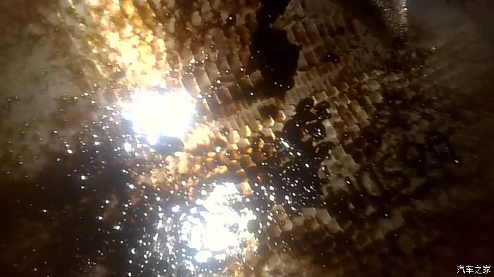

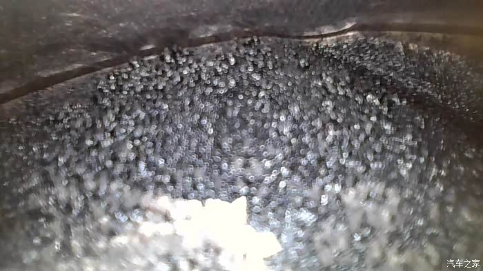

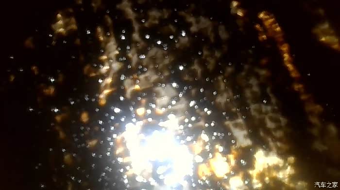

按照这位热心车主的经验,先去修理厂查看了发动机燃烧室积碳,对于这个积碳的厚度还是让我吃惊。佐证了以前老师傅说跑高速可以去除积碳的说法是错误的。

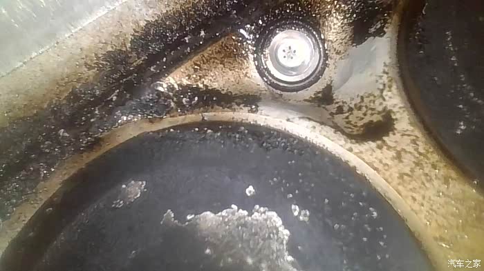

缸积碳,这陈年的积碳还是有点让我吃惊。
又厚又黑的积碳
毫发无损的缸壁

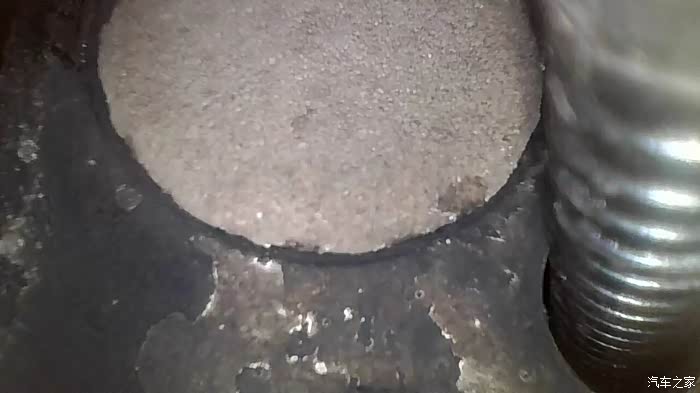

气门上也有不少积碳
积碳只要形成了不清理,就会越来越厚,最终造成了由于喷油嘴堵塞雾化不好引起的费油,动力下降。尤其是直喷机,进气门更容易附着大量积碳。活塞顶部的积碳随着时间推移越来越厚,积碳的边缘超过了活塞的边缘,造成轻微的拉缸。检查缸壁也没有明显的拉缸的痕迹,德系车缸壁特有的网纹清晰可见。

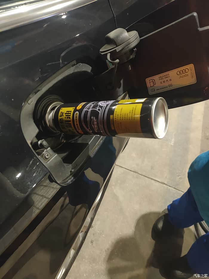

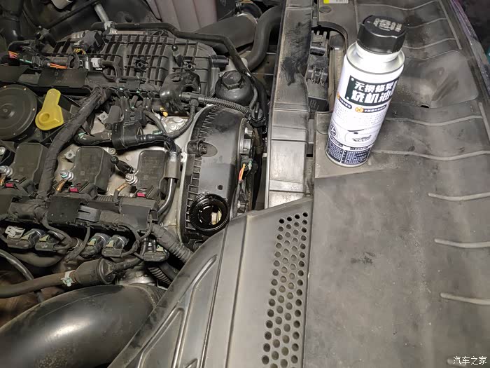

有些东西存在即合理,如果一款新问世的产品鲜有人用过,确实值得怀疑,但是我看了论坛里相关帖子,有几位车友分享了相关经验,并且有了不错的效果,至少不用大修了。买了2+24的套餐。2组机油款,8组汽油款(一组3支)。
加油前加入油箱里,一次性加三支。然后将机油款从机油加入口加入到发动机中。
用了八组以后,每箱油加一组(三支),跑大约600-700公里。修复期间要连续的使用,也就是每一箱油不间断的加入一组修复剂。修复的过程也是连续的过程,发动机在运转的时候,修复剂随着燃油的喷射直接将活塞环上面的积碳溶剂,修复剂是微燃的,也就是几乎不燃烧,然后随着活塞的往复运动,修复剂逐渐接触到第三道油环,缓慢的将堵塞的回油孔疏通,让卡滞的活塞环恢复张力。疏通后的回油孔和恢复张力的活塞环,能将缸壁的机油重新收集到机油底壳中,活塞上行的时候油环重新将机油均匀的分布在缸壁上,使高速运转的活塞和缸壁间形成一层薄薄的油膜,保证润滑。

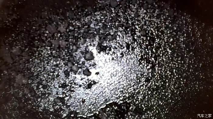

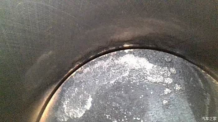

充分溶解的积碳
充分溶解的积碳
喷油嘴上的积碳也充分溶解了
由于刚熄火,发动机内部温度比较高,高温对内窥镜的摄像头有很大影响,只大概看了气缸内的情况。
根据经验,八组用完后进行了保养,总计修复里程大概5000多公里。根据经验,修复后不要等到规定保养里程数再保养,因为修复期间由于加到机油中的释放剂和汽油中的释放剂共同的作用,会洗下大量积碳,掺杂在机油中,机油会提前衰减。

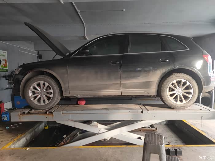

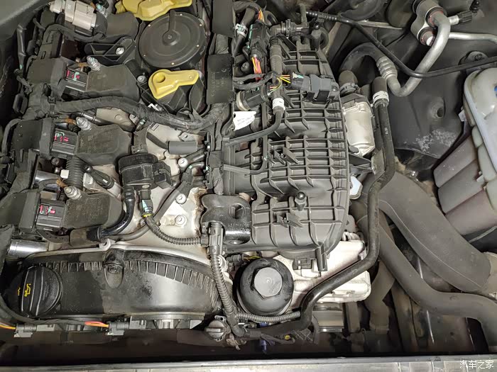

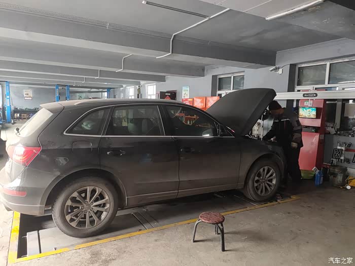

车辆进场,准备保养。
上举升机,采用重力放油的方式排空旧机油。对于重力放油还是抽机油,其实都能放的干净,无论是重力排空还是真空抽机油本身发动机会残留一小部分机油,这部分机油会被新机油稀释,不会有任何影响。重力放油只要时间长一点一样可以将机油排干净。抽机油的方式要至少15分钟,才能将机油抽干净。
排空机油,放出来的机油又黑又稠,经验再次证明了提前保养是正确的。
说道保养,我觉得对于德系车的发动机来说一定要按公里数或者按时间保养,也就是规定一个保养周期是多少就是多少,可以根据路况提前保养,但是一定不要延迟保养。德系车的EA888发动机属于高温发动机,在一定公里数后机油也会衰减,润滑能力清洁都会下降。机油不光起润滑左右,还有散热作用。不按时更换机油,发动机的高温会让机油逐渐的结痂,和汽油中的杂质逐渐形成了积碳,附着在活塞的表面,卡滞和堵塞活塞环。

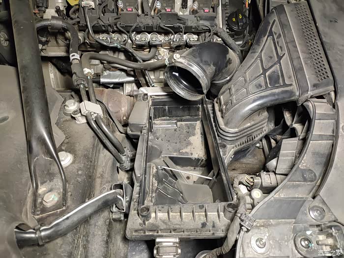

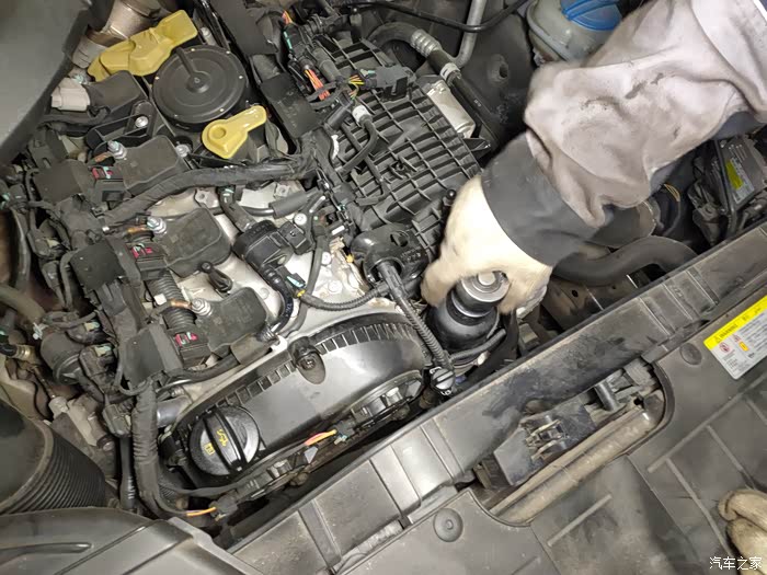

准备更换机油滤芯和空气滤芯
更换机油滤芯

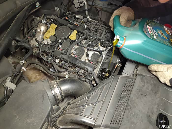

加入新的机油,我一直用嘉实多磁护5W40的机油。
预留出200毫升的量,再加入一瓶机油的释放剂,深度巩固一下,毕竟活塞环这玩意到底疏通了多少回油孔,咱们也看不见,宁可多用也别少用,用次数来换效果。而且机油的释放剂还有抗磨剂的功效,加入后发动机怠速声音确实小了很多,提速也略微顺畅了一些。还有软化气门油封的作用。

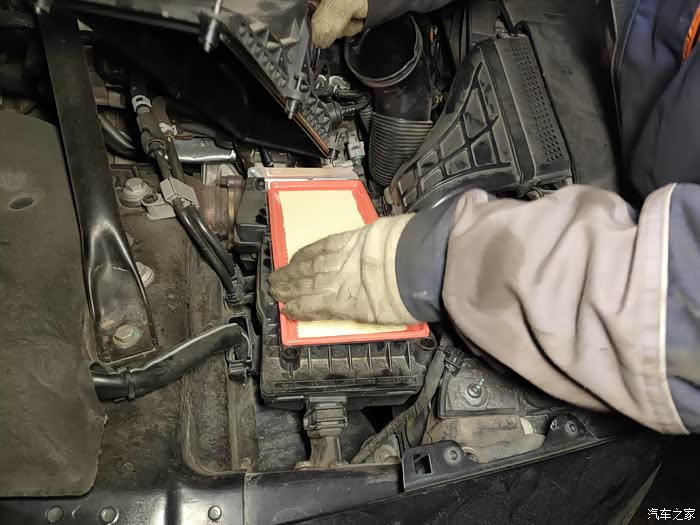

准备更换空滤
安装新的空滤

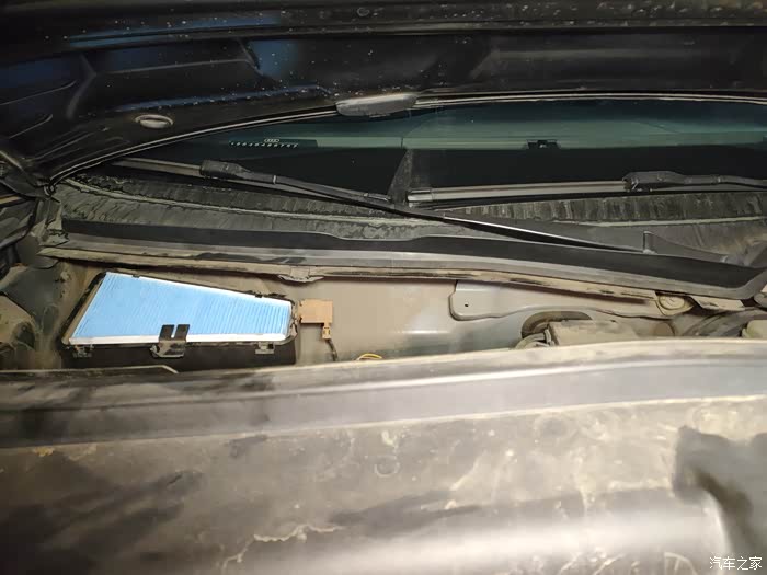

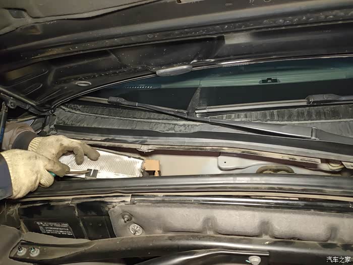

空调滤芯也比较脏了,换新的
新的空调滤芯

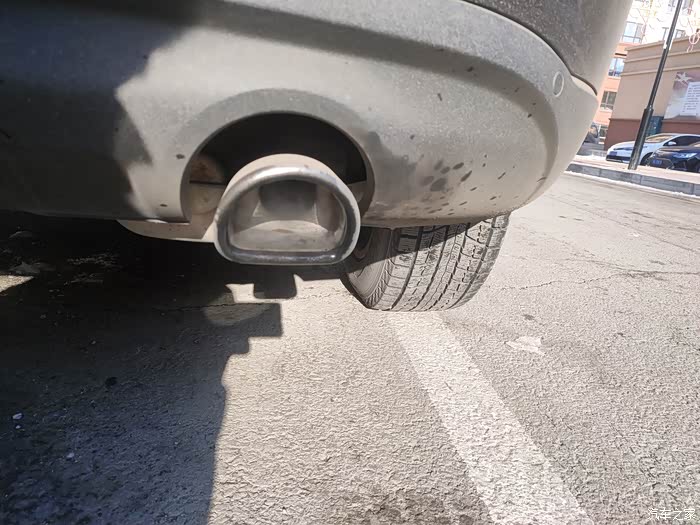

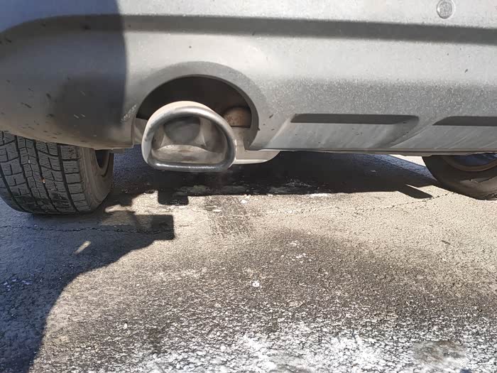

保养完成后启动发动机,怠速几分钟后左右两边排气管逐渐有水流出。
对于烧机油的车辆最明显直接的现象就是排气管很黑,用手一抹,手指上会有大量黑色粉末,并且一些车型可能燃烧不好,排气管几乎不会流水。

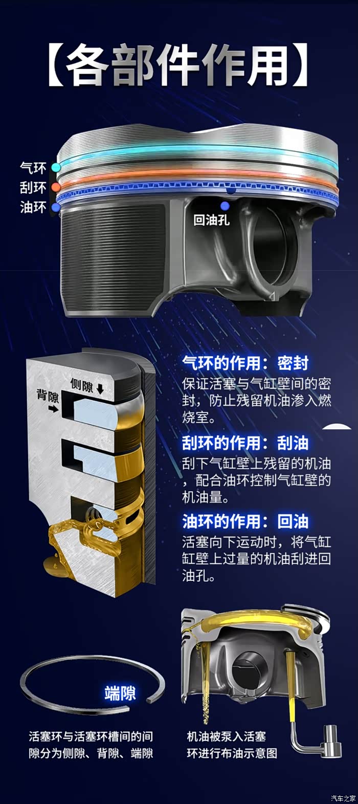

看完了效果,再来点干货,简单的说明一下发动机的工作原理和活塞环的作用,为下面的内容做铺垫。
四冲程发动机顾名思义就是做工时发动机需要四个步骤,吸气,压缩,做工,排气,曲轴转动2周,720°。
下面的图片简单的说明了四冲程发动机的工作原理。
再放大一下图片,看看活塞环是起到什么作用的。
活塞环的作用

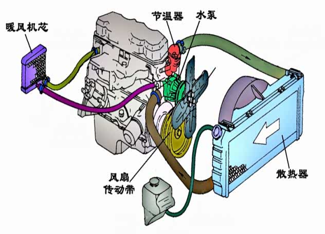

看到这里的车友,我想你可能大概了解了内燃机的基本结构和工作原理,前面说过德系发动机是高温机,那么有必要在简单说一下发动机的冷却系统
众所周知发动机有两种冷却方式,风冷和水冷,早起的汽车有些车型采用的就是简单的风冷系统,它的结构简单,没有复杂的水路和管路,以及散热器,早期菲亚特126P发动机采用风冷系统,使得对汽车来说负担很大的发动机冷却系统消失,结构和重量都减轻了很多。但当汽车状况不佳或长时间低速行驶时,容易造成发动机过热,甚至有国内车主在90年代的夏天打开发动机罩散热。还有我们常见的非性能摩托车和早起的螺旋桨式飞机的星型发动机也是采用的风冷系统。它的结构简单,可靠,但是发动机无法长时间运行,所以不适于长途以及连续高速行驶。那么水冷发动机就是我们汽车上最最普遍的冷却方式了。
水冷发动机的缸体在铸造时候会预留出水道,使防冻液经过水泵的作用后从水道短暂的流过,然后经过上水管和车头的散热器相连接,散热器布置在发动机前面,它使散热面积增大,车头前面会预留出格栅,车速到达一定程度的时候,经过风的吹拂,将流经过散热器热量带到大气中,使防冻液的温度下降,冷却后的防冻液经过水泵的作用从下水管重新循环到发动机内部水道中,为发动机进行降温。水箱的后面还有电子扇,尤其夏天堵车的时候,由于得不到足够的撞风速度,水温无法快速的下降,这时温度传感器感知到发动机温度高,会启动电子扇,辅助散热器帮助发动机降温。冬天的时候流经发动机的防冻液产生多余的温度,还会暖风系统的小水箱,为车内提供温暖。

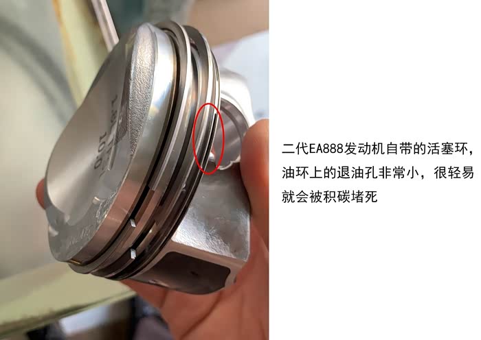

前面已经说过发动机的工作原理了,也知道了积碳如何在燃烧时形成了,并且又了解了发动机的冷却系统。结合这三点,这里再具体阐述一下积碳是怎么引起烧机油的,一般的烧机油都是活塞环油环回油孔堵塞和油环卡滞引起的(以下简称卡环)和为什么德系的EA888会过早的烧机油呢,十万公里甚至六七万公里机油消耗就明显了?本质原因还是德系发动机属于高温发动机,在低速行驶时候水箱无法获得有效的散热,导致发动机的温度会升高,机油在发动机内部循环过程中不光是润滑内部各个机件,同时也负责带走发动机内部机件上一部分热量,起到散热的作用。但是过高的发动机温度也会让机油的温度上升。过高的温度会让机油缓慢的形成结痂,伴随着机油在气缸内部的流动,逐渐堵塞油环的回油孔,卡滞活塞环。使活塞环失去原本的张力,不能有效的将缸壁的机油回收到机油底壳中。燃烧时形成的积碳会逐渐附着在活塞的顶部和进气门上。
全新的活塞和活塞环,明显活塞环的张力很强。

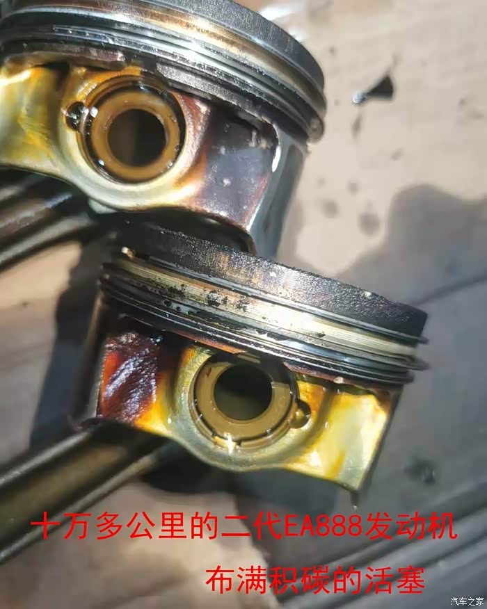

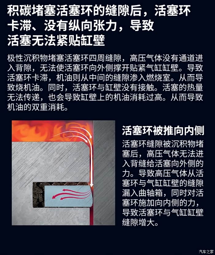

一张图言简意赅的说明了积碳是如何卡滞活塞环和堵塞回油孔的。
卡滞的活塞环失去了张力
被积碳卡滞的活塞环实物,明显可见油环的回油孔已经被堵死。同时活塞上面有厚厚的积碳。
图片来源于网络
被堵塞的回油孔和被积碳卡死的活塞环,对比新活塞图片,油环几乎失去了张力
被堵塞的回油孔和被积碳卡死的活塞环

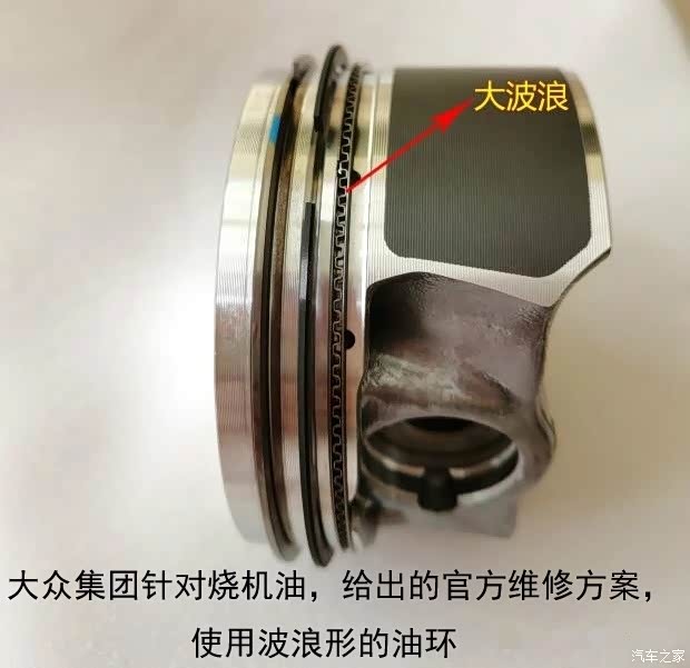

又有人说了,三代的EA888已经改成了波浪环了,不烧机油了。不论是改进后的波浪环还是二代机用的小孔环,本质上的作用都是一样的。只是波浪环镂空面积确实大于小孔环,能让机油更好的从回油孔中通过,流回到机油底中。更换波浪环确实能有效的延迟堵塞和卡环的时间,但是仅仅是延迟而已。只要发动机点火的一瞬间,就会不断的产生积碳,产生积碳的本质就是高温和燃烧。高温又是德系发动机的特性,所以积碳一样会逐渐堵塞和卡滞活塞环。可能有的车友说,为什么我的车十几万公里还没有烧机油呢,或者一个保养周期不添加机油呢?首先发动机运转时候都有正常的机油消耗,不添加加油不代表没有消耗,只是你的车机油消耗的比较少而已。原因可能你的车跑了十几万公里,平时跑的多,尤其是高速路多,路况相对很好,不堵车,或者少堵车。高速对于发动机的散热更加有力,使发动机的温度降低了,机油温度也就低了,机油结痂的速度慢了而已。我的Q5就是鲜活的列子。
官方的方法指标但是不治本
