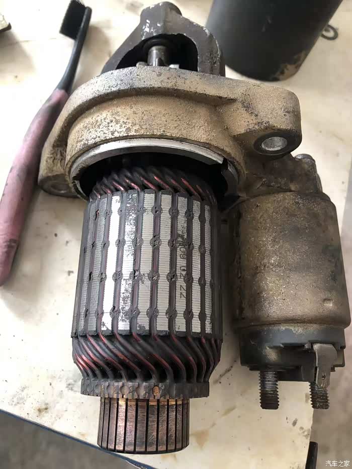

09年的A3,跑了16万公里。早前经常出现拧钥匙哒哒声,没见能启动车子。这时敲一下启动电机,又能启动了,这时以为是碳刷没了。换了碳刷也不行,仔细观察电机,原来是齿轮卡滞,不能缩回。拆开电机清洗加上润滑剂,现在打火即点即到。非常简单的养护。

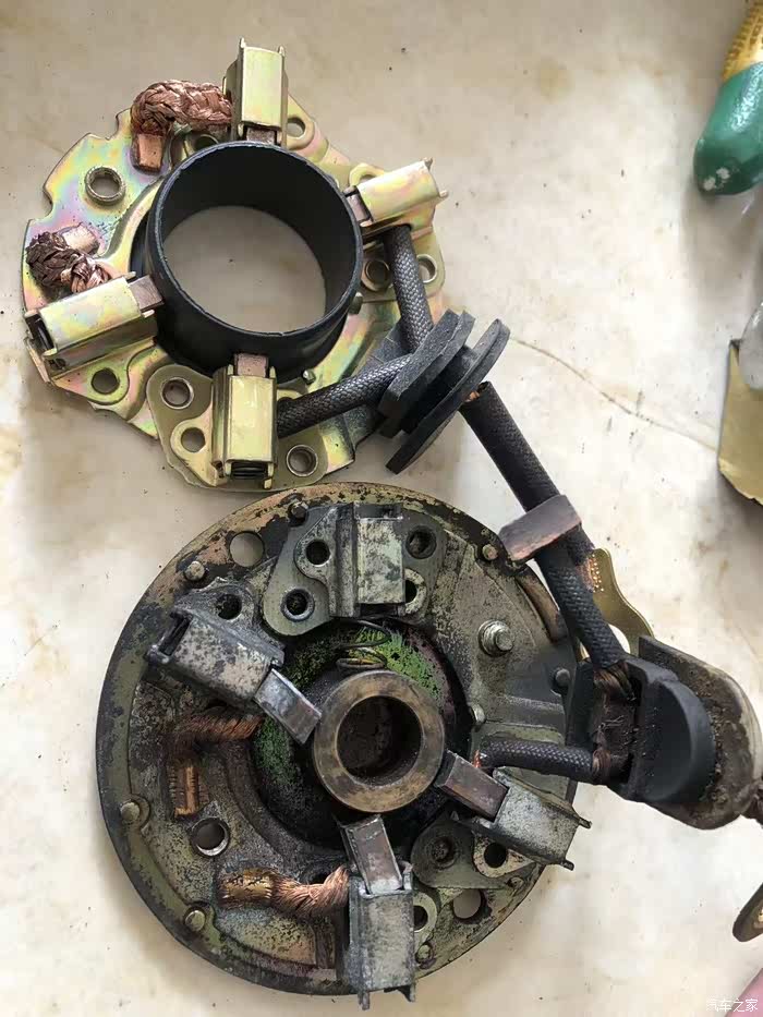

新旧碳刷对比,其实旧的还可以用,自己误判了。原车件就是耐用,16万公里了,碳刷还不怎么磨损。
拆开清理一下。
