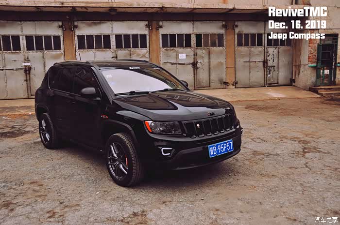

专门开到一个旧厂房拍照,哈哈
45度最帅气
黑武士的感觉

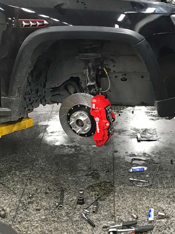

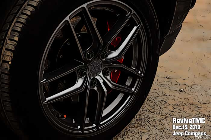

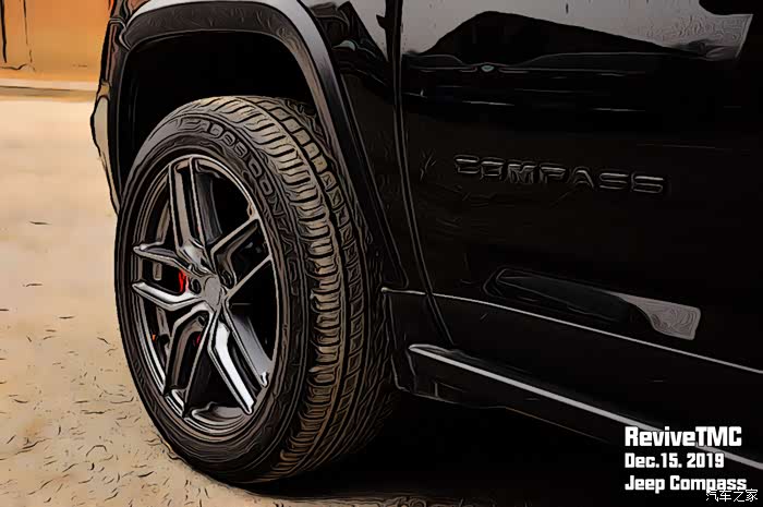

原车刹车制动效果还是不错的,只是倒车异响,颜值不够,所以更换了Brembo前6后4卡钳,更换后没了异响,颜值在线,回头率超高
前刹车盘355,后刹车片345

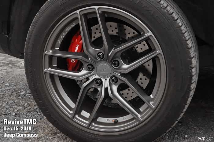

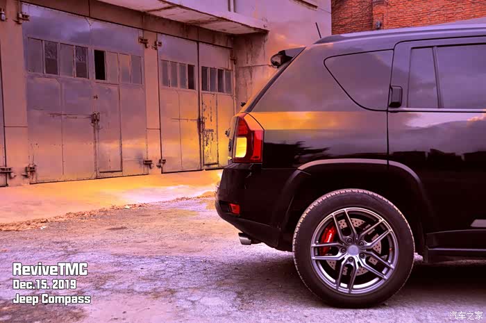

更换轮毂ZP-performance 18寸8J,比原厂轮毂轻了好多,ET值38,小于原厂轮毂,凸出视觉效果超赞
毕竟是过了六年的老车,考虑到验车,还是选择了18寸的轮毂,舒适性和经济性更强
轮胎选择马牌235 50R18 97V UHP,马牌的静音效果还是不错的,轮胎更宽,稳定性也更好
前后4轮加装了25mmBLOX法兰盘,轮胎稍稍超出车身,虽然甩泥,但是更好看,稳定性更好,都说加装法兰盘有掉轮子的可能,所以更换了BLOX螺杆和螺母

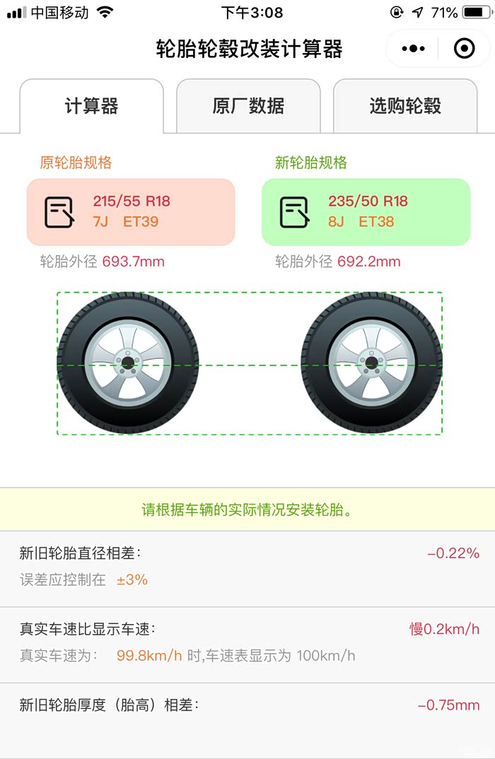

好多车友在更换轮毂时不清楚原厂轮毂的具体数据,我在这里分享出来,17寸轮毂原厂数据,215 60R17 6.5Jx17 ET39,轮毂孔距5x114.3,轮毂螺栓尺寸M12x1.5,中心孔距67.1。18寸轮毂原厂数据,215 55R18,7Jx18 ET39,轮毂孔距5x114.3,轮毂螺栓尺寸M12x1.5,中心孔距67.1。
更换轮胎轮毂前用计算器算一下,新旧轮胎直径差控制在正负3%以内即可,不用调车速表!

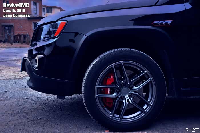

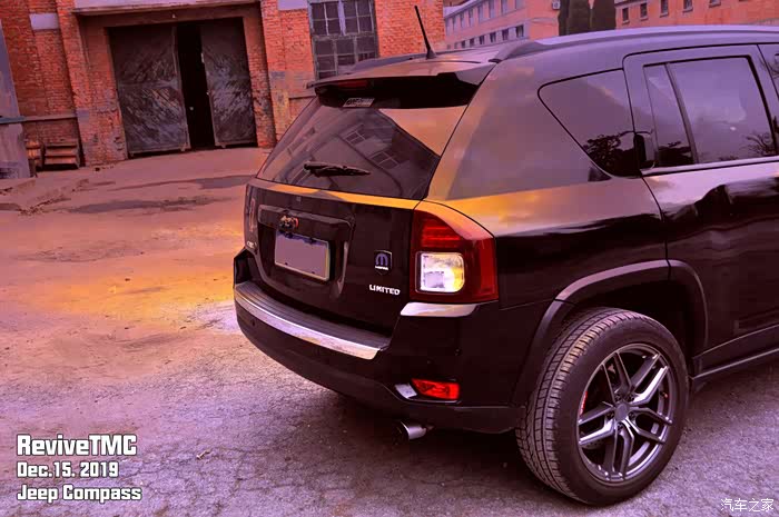

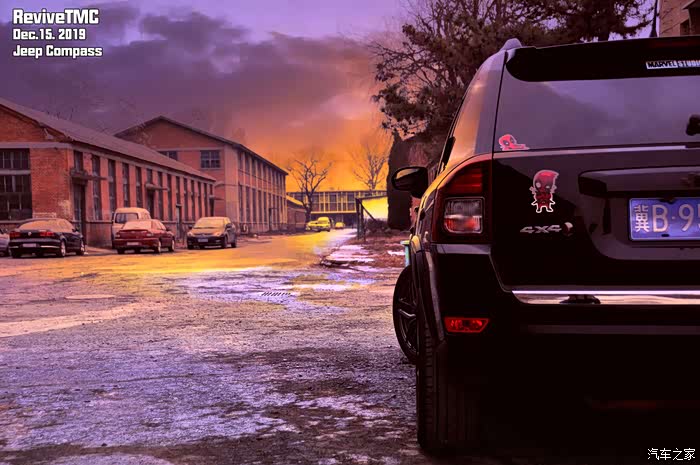

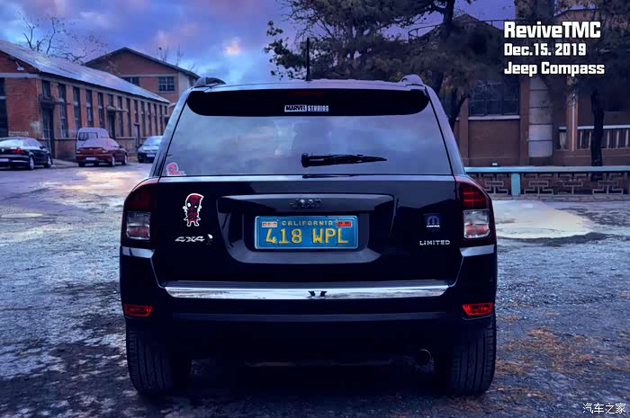

大屁股
这个角度能看出轮子吐出来不少,真的是一宽遮百丑

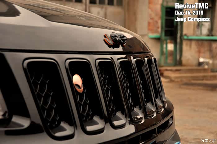

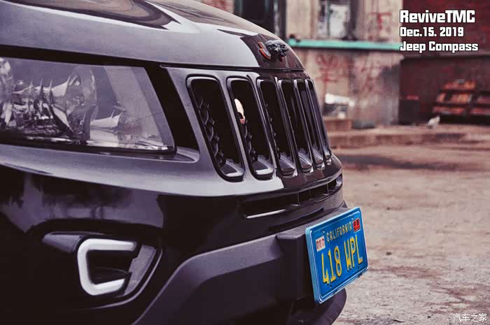

中网亮饰条一定用黑色的,颜值立刻提升不少
左右雾灯罩带转向和日行灯功能,也很漂亮,价格不贵,需要破线
贴了个mopar的标

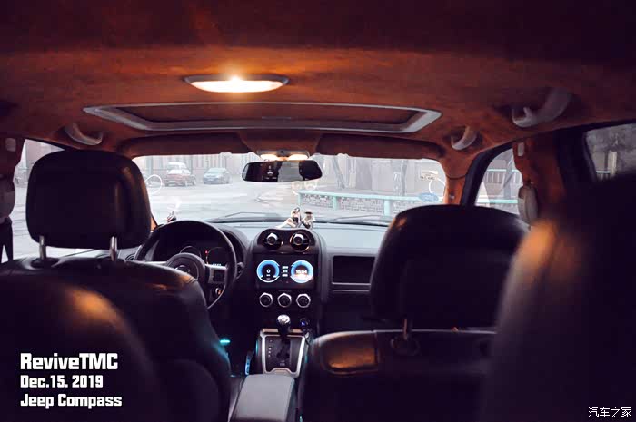

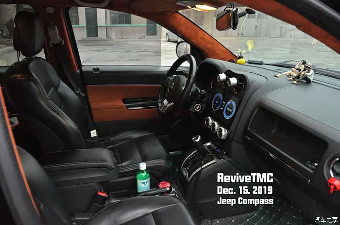

内饰方面,仪表台包了nappa小牛皮,带缝线,豪华感提升满满

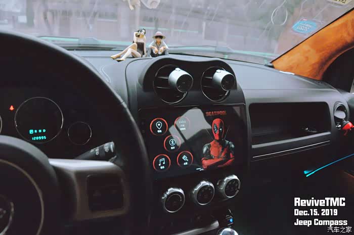

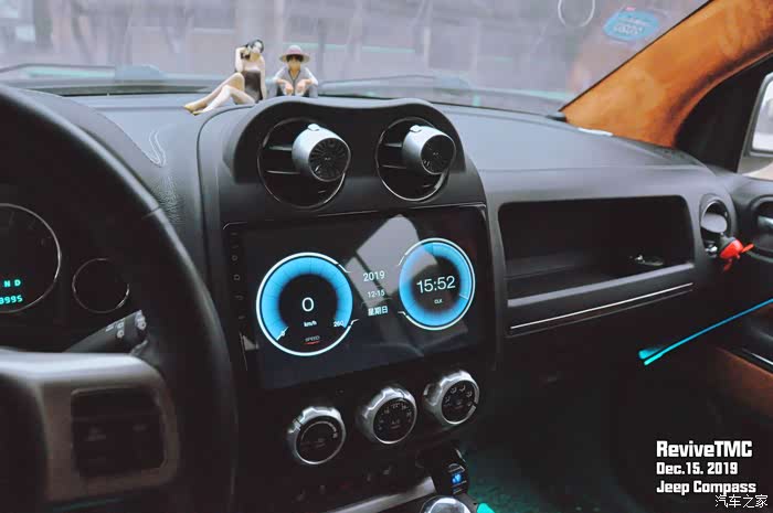

安卓中控装了个桌面,带自启动,迈速表颜色随车速变化颜色,很炫
车门加装了一键升窗和氛围灯,把APP安装在中控上,提升科技感
顶棚选择了alcantara棕色翻毛皮

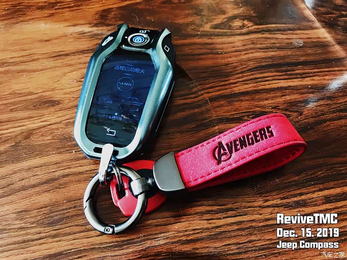

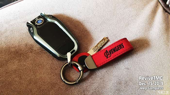

钥匙改装了宝马款液晶钥匙,远程启动,冬天提前热车,妈妈再也不怕我不穿秋裤了
此款钥匙还带有舒适进入功能,也是B格满满,不知道为什么不能发视频,我还拍了个远程启动的视频呢
