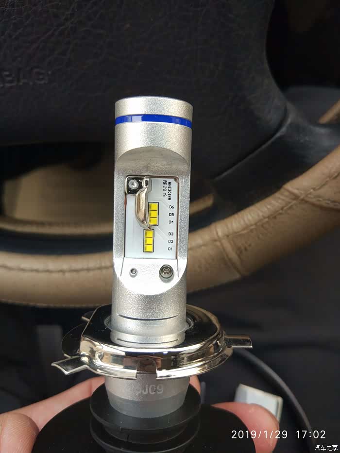

装的过程很简单,跟换普通灯泡一样,但它多了一个驱动模块,找个地方固定好就行了。

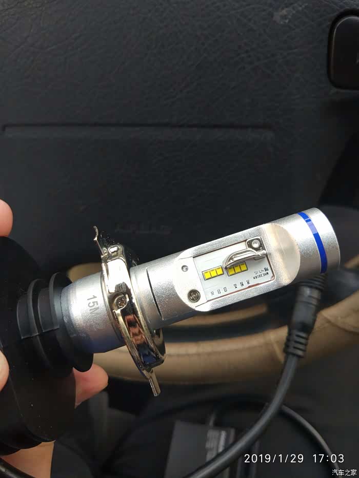

这就是我买的大牌LED了,总觉得不像是真的,LED灯珠比我想象中的大一些。

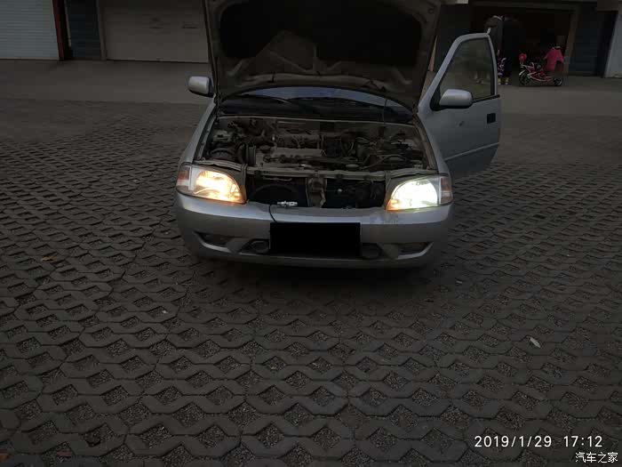

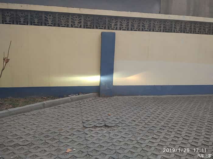

这一张是我换了左侧灯泡的对比图,亮度自然无需再说了,右侧是飞利浦的夜劲光。
从车头看灯的效果,应该非常明显了。

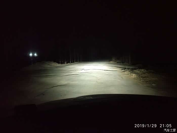

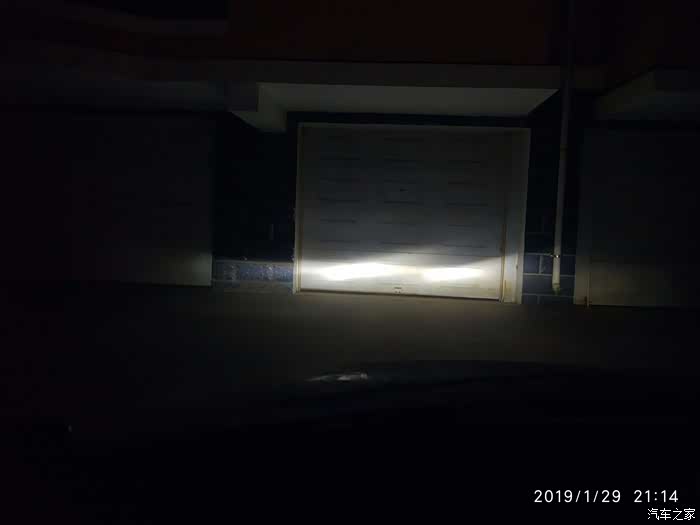

这是近光灯

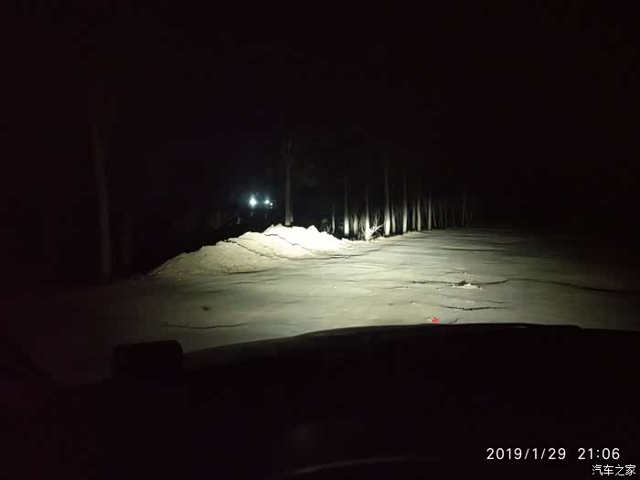

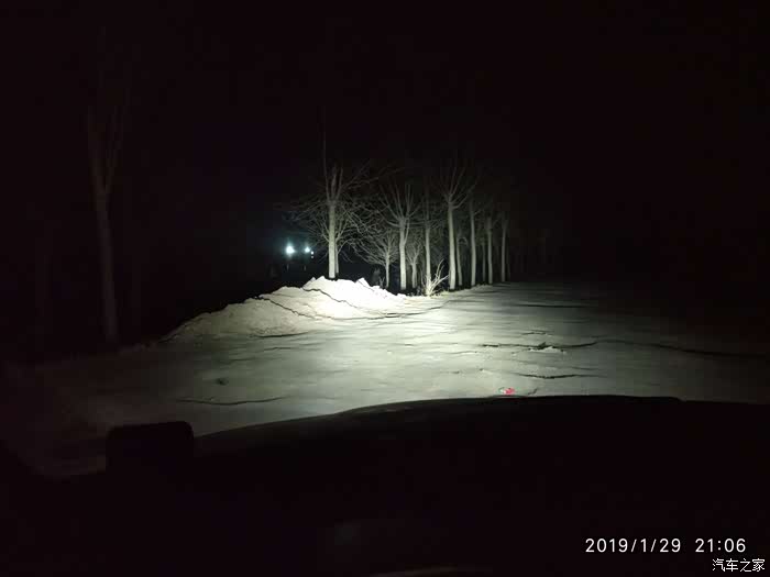

远光
远光
近光

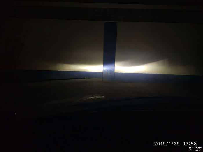

近距离近光切线
近距离近光切线

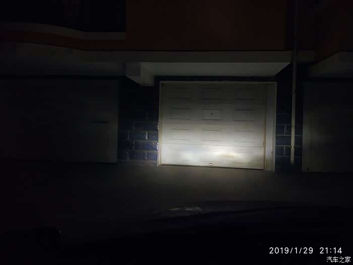

近距离远光
图上完了,手机拍照感光曝光等都是自动的,不能反映真实的亮度,有一点可以肯定,近光切线还是合格的。相比近光的铺路效果,我更喜欢远光的铺路,很均匀。近光焦点明显,不均匀。

最后说一下散热吧,我开灯十几分钟摸了一下它的散热部分,大概手能触摸2秒左右,百度了一下,温度大概在60-70度吧。不知道卤素灯的温度能到多少。
