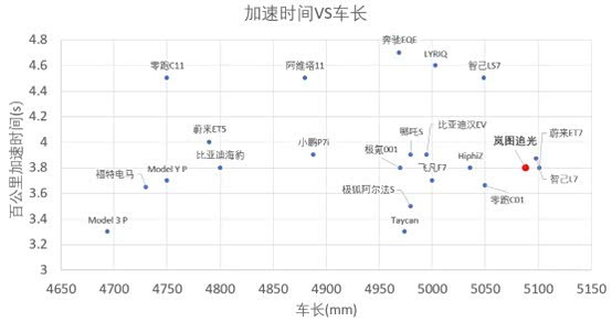

这里我们挑选出基本这个小市场上加速表现优秀轿车车型,这里反应的是车辆驱动电机的瞬时爆发能力,岚图追光这里作为一个基本长度算是最长的一批车,加速表现3.8s,属于偏中上游的一个水准。比之追光优秀的车型,要么车偏小,要么续航偏短。
不过,这里追光其实是很有压力的,因为主流的国产豪华纯电轿车,价位大概都在25万左右,所以虽然性能看起来一样,但是考虑价格就相形见绌了。
从豪华轿车的舒适性和使用场景来看,其实5s以下都是能满足绝大部分需求的,除了部分追求极速操控的用户,3.8s肯定是绰绰有余。

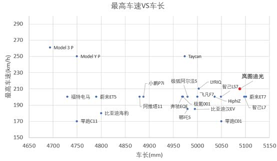

最高车速方面,岚图追光可以说超越一众性能车,仅次于体积小,空间差的特斯拉和taycan。这说明追光的驱动电机,在持续输出能力方面也做到了出众的水平。
210km这个最高速呢,在国内的应用场景都不说很少,基本是没有,倒是没事喜欢在封闭路里飙车的用户可选,但是这不符合这辆车的主流用户画像。

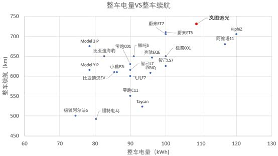

这里我把电量跟工信部公告续航作为横纵坐标放在一起。为什么这么干呢,主要还是目前各个车企在公告续航这块玩的比较花,其次是公告续航的工况较为温和,所以用户真正在开车的时候都会多多少少感觉有点水分。 而整车电量有多少,可是实打实的,如果一个车续航贼高,电量贼低,那大概率,平时续航衰减率也比较高(毕竟空调娱乐系统耗电并不会减少)。如果电量贼高,续航很差,那大概率,就是这车能耗本身就很差。
这里我们看到,岚图730公里续航配接近110度电,综合表现处于右上角的位置,属于一个续航表现很好,电量给的也比较扎实的车,仅次于阿维塔和HiphiZ,这俩车对应配置一个40几万,一个60几万。
目前岚图的总续航是这些车里最高的, 数据上看起来是个优势,但是实际可能成为这辆车的痛点。
实际上从市场的四驱车型的销售情况来看,用户最优先看的还是价格,续航反而因为四驱车型价格较高而要求降低了。图中大部分四驱车型,续航在600-650,假设岚图追光做650续航,整车成本能减1万5左右,售价上就是3万了。

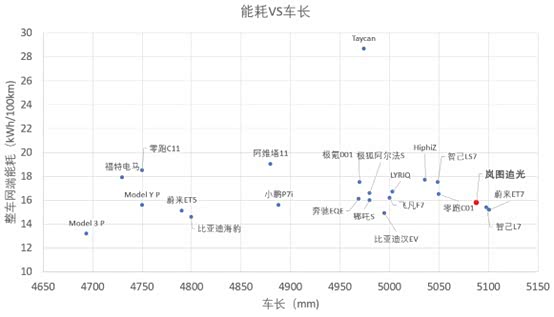

接着我们深入瞧一瞧能耗,注意,这里都是工信部的网端能耗,如果大家想知道车端能耗是多少,用这个数字乘以90%就差不多:
追光在能耗表现上,属于中等,我又去瞅了眼其他数据,总体可能是整车内部能耗效率并没有做到极致导致的,其次可能是选了一个综合性能不错的电机(大瞬间功率+大持续功率+高效率等),导致没法在能耗上做到极致。再结合追光0.22的风阻,其实就是中等偏上的水平,目前轿车里风阻做的比较好的,会在0.21以下。 而在纯电市场这种能耗直接影响竞争力的环境下,岚图选择用更多电池去增加这块的产品力,那么势必就需要在成本上做一些妥协。
这里其实还有个办法,就是虽然给了更多的电池,但是不把这部分额外的电量成本转嫁到用户头上,而是厂家自己通过降低毛利率来吃掉这个亏,也是不错的。比如理论上来讲,如果岚图追光做得好,能耗应该能从现在的15.8降到14.5左右,那么整车成本还能再省1万左右。
从以上结论可以看出,如果岚图这里电池度数降15度左右,续航做650公里,能耗上再优化一番,整车成本能降低2W5-3W左右。岚图没这么干原因是因为他们还有个低配的580km的车,这就有点尴尬了,消费者对600这个数字还是蛮敏感的,岚图的配置策略刚好跳过了这个数。

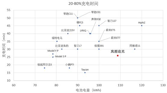

目前岚图追光的充电速度在这些竞品中,处于中等偏上的水平,略差于一些拥有超充功能的车,但是好于市面上所有的非超充车型。 20-80%充电时间约为26min。
其实对这种大电量电池来讲,这个充电表现是还可以,但是目前超充车型如雨后春笋一般,25万的小鹏P7i有3C能力,30多万的车已经开始陆续搭载800V 4C超充,岚图目前这个1.6C表现基本贴近特斯拉,不过由于特斯拉有自己的品牌超充桩,所以特斯拉26分钟是能体验到的,而岚图的26分钟是基于公共超充桩的前提,在普通的120kW快充桩上则不行(我大概估算了一下,约45分钟左右吧),所以其在公共快充上的充电表现,可能跟目前市场主流纯电车型差不多,慢于普通的超充车型。
